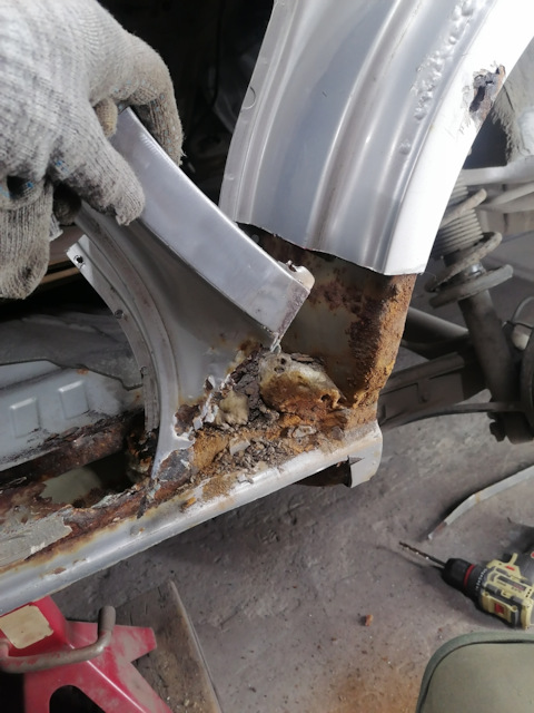

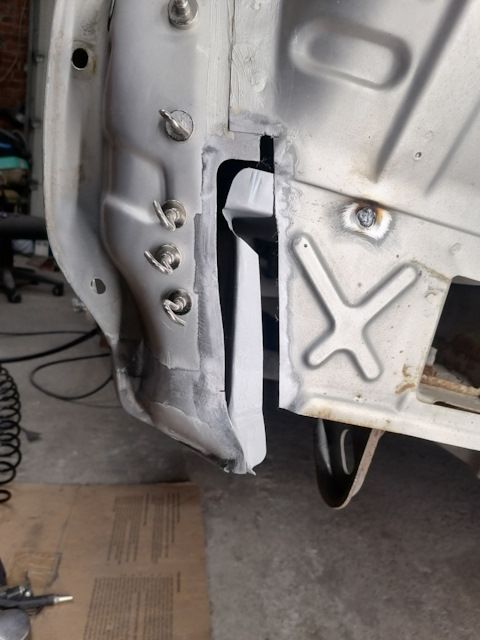

Кузовные работы ч21 (кромка левого крыла)
Изготовил с помощью зик машины шринкера и пневмомолотка часть крыла (арку) по шаблону с необходимыми припксками на изгиб. . Все выставил, просверлил отверстия под электрозаклепки, прогрунтовал цинков…

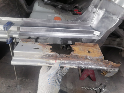

Ремонт кузова ч20 (кромка дверного проёма и левый порог)
Много писанины, решил написать по подробнее. Изготовил переднюю часть порога из двух частей использовал шринкер зигмашину и пневмомолоток, что бы сделать ровные радиусы. Состыковал две части сварил…

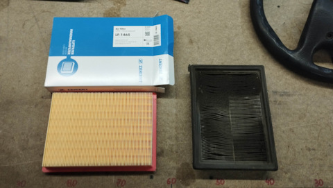

30-03-2026 Замена воздушного фильтра двигателя
Давно хотел поменять воздушный фильтр двигателя. Купил-таки, поменял. Машина ездит сильно мало, но все-таки менять надо — с покупки не менялся он. Затраты: — Фильтр воздушный двигателя Zekkert LF-…

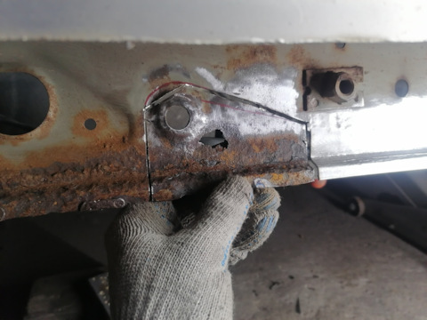

Ремонт кузова ч17. (новая полка порога)
Продолжаю восстанавливать самое проблемное место в этой машине, пришлось вырезать и делать новый элемент порога потому, что чистить в родном нечего было всё сгнило до дыр. Так как листогиба у меня д…

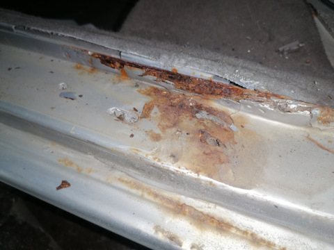

Ремонт кузова ч13. (восстановление кромки порога и пола)
После вскрытия поврежденного угла и песочки стало ясно что кромка внутренней части порога сгнила до тла и тут поможет только замена металла на новый, так же надулся немного рол под сиденьем между точ…
