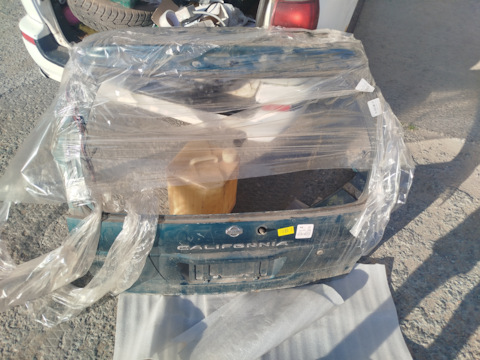

Приехала крышка багажника
Приветствую! приехала ко мне крышка в очень хорошем состоянии, я ожидал намного хуже результата, но так как её перекрашивать заказал и был приятно удивлён, дверь полностью комплектная, даже спойлер е…

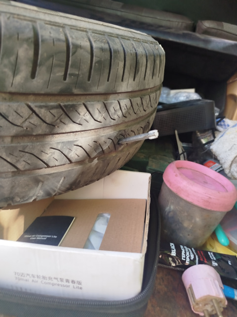

Поймал шпиона
Чтож, утро понедельника не задалось… подойдя к машине обнаружил спущенное колесо😓 думал саморез, но нет кто-то подарил отвёртку, да ещё и паршивую без ручки, черти😡 благо в наличии запаска,…

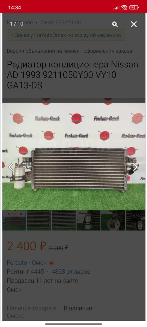

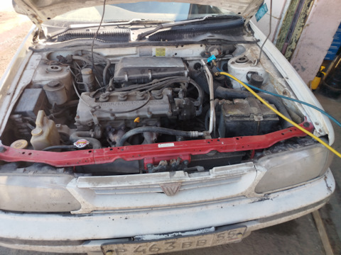

Заправка кондиционера
Приветствую, добрался я таки до кондиционера, со второго раза купил правильный радиатор, посадил всё на новые колечки и опрессовал в гараже компрессором, с использованием технологий 3д печати 30…

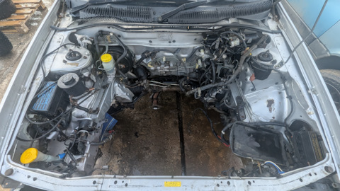

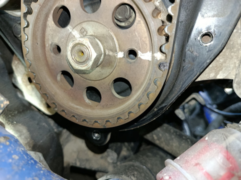

#3 Фул капиталка ДВС GA15DE.
Причин для снятия двигателя было несколько: 1) Жор масла ~ 1 литр на 300 км. Причём он можно сказать не дымел, никакого запаха не было вообще, в отличии от моего прошлого Ниссан Санни, он коптил как…

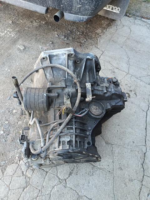

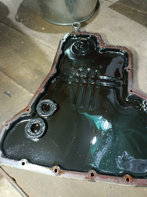

АКПП исправна, ТНВД нет…
Всем привет. Пришло время истины в общем проблема оказалась не в АКПП, напомню проблема была что машина на горячую не трогалась или очень медленно трогалась с места что вперёд, что назад, на холодную…

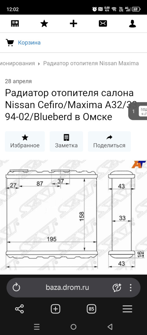

Доработка отопителя салона California Wingroad y10(замена радиатора, вместо 25мм поставил 33мм)
Готовь сани летом, а телегу зимой. Поскольку потеплело решил радиатор отопителя поменять. Поскольку в некоторых источниках попадалось, что радиатор California отличается от радиаторов Wingroad решил…

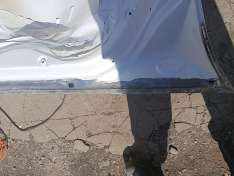

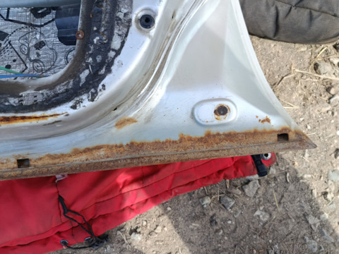

Немного кузовни для винограда
Приветствую! Давеча хотел восстановить водительскую дверь, низ сильно подгнил, вспучился, ржавчина с внутренней стороны, значит дыры будут однозначно… но прикинув одно к другому принял решение просто…

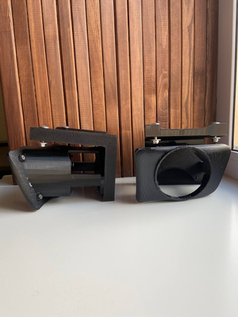

Отправил первый заказ птф nissan y10
Приветствую! Первый комплект рамок для лед птф и не только лед отправился в путь первому владельцу, надеюсь доедет всё целое! кому интересно можете связываться со мной тут или на авито, отправляю оз…

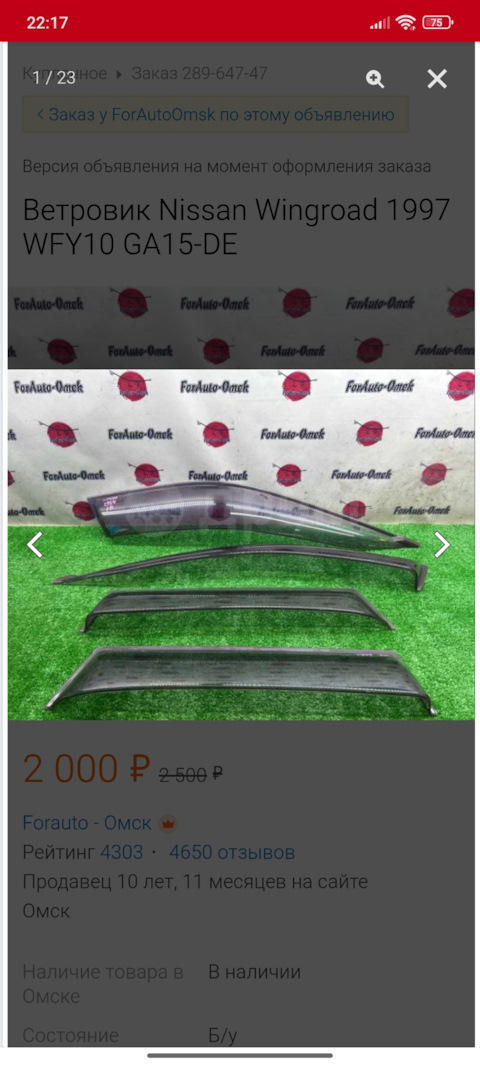

Установил птф и ветровики
Приветствую! вот и настал день, когда я поставил птф, да, всё подошло, да уже на продаже под заказ, цвета белый, чёрный и серый, получились не плохо, если бы не битый бампер всё было бы ок остан…
Глохнет на D и R…
Всем привет собственно проблема в заголовке, я думал что умирает ТНВД, перекинул ремень на зуб вперёд а проблема никуда не ушла, что ж значит проблема в АКПП. Меняем масло с прогонкой через обратку.…

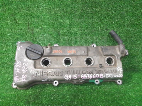

Крышка головки двигателя (клапанная крышка)
Купил на Дроме крышку металлическую. Свою пластиковую снимал, чистил, высверлил коронкой в эбонитовой пластине отверстие для установки сальников. Но вот когда выковыривал прямоугольную прокладку…
