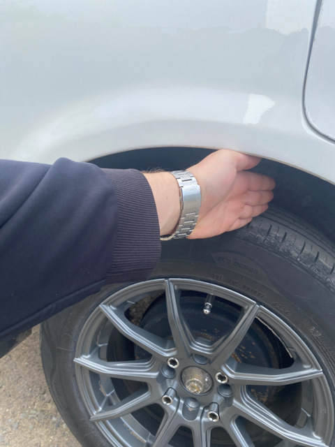

Появился стук после замены пружин?!
Товарищи, кто сталкивался. В общем поставил я на задницу новые пружины, так как старые качались уже, особенно при нагрузке. Воткнул OBK, якобы обычные, не усиленные. Во первых, жопа задралась, некрас…

О, как это знакомо)) я когда резину на семнашки подбирал, замучился. Казалось бы, ну поставил и забыл, а не тут то было, есть одна ширина, есть другая, есть разная высота профиля, еще надо чтоб не терло ничего нигде. Хотелось чтоб колесо колесом смотрелось, чтоб резина не изолентой была, ну и не луноход. И на мусорке собирал, и у чувака с авито брал типа в аренду на пару часов за символическую плату, у него один скат был определённой размерности. Напяливал сам, чисто на снимать на шинку возил. Зато взял то, что хотел. Да на все эти движения потратил деньги и время, но того стоило. Так что ощущения и переживания вполне могу представить 😁. Главное, чтоб результат радовал. А я ещё после прошлого поста думаю, блин вылет 10 это конечно сильно. был у меня комплект на 32м вылете. Да выглядит зачетно, но бока постоянно засраты, куски грязи на зеркалах висят) ничего не стал писать, потому как на вкус и цвет как говорится. Диски смотрятся прикольно 👍
Ну да, оплошность я совершил, с вылетом) Но блин смотрелись они классно))) Шоганы тоже кайф, но на белых я прям стелил зачетно😅 Но щас и красиво как по мне, и проблем нет) Это ладно когда ты на машине так, чисто прокатиться в выходной, там можно и на 10 вылете, а когда я на ней в рабочем режиме не вылезая почти, то конечно такие моменты вызывают неудобства. Я ещё пружины же задние поменял, жопу задрало, теперь думаю виток спиливать😅 Спасибо за хороший комментарий!)

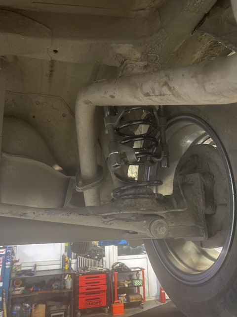

Замена отбойников (демпферов) задних пружин.
В далёком 2024 году, во время поездки на Алтай, оба задних отбойника вышли из чата где-то недалеко от Телецкого озера )) Стальной корпус, знатно погрызенный бобрами, малость потерял форму, а резиновы…

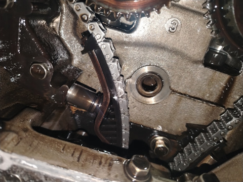

Ремонт ДВС окончен! Снова едем🎉
Всем доброго времени суток👋🏻 Чудо свершилось! Мой Винг снова на ходу. Было сделано много дел, а обобщенно кап ремонт ДВС Был произведен такой список: 1) Проточка коленвала 2) Шлифовка ГБЦ 3) Ра…

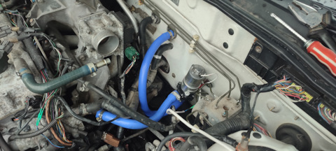

Финальная установка доп помпы
Помпу я поставил, оценил результат и завершил установку полноценно (перфекционистам и любителям красивых, цельных и новых проводочков не смотреть). Вот как это было И вот как это стало…
Что за помпа где взять? Что бы долго не искать спросил. Может и мне нужна такая. Кстати, она в выключенном состоянии пропускает 100 % охлаждайки?
в выключенном состоянии она пропускает жидкость так же, если меньше то незначительно, на оборотах вообще разницы не видно. сейчас включаю только на холостых когда мотор нагрелся чтобы прогреть салон быстрее. на озоне их море. та что сейчас установлена это самая дешевая и простая, я себе заказал с магнитной крыльчаткой, как приедет ее поставлю. она дороже но надежнее ибо не потечет в двигатель, мотор изолирован от крыльчатки где антифриз. положение установки их отличается. есть различие в диаметре штуцеров, внутри идентичны, только трубки разные на вход и выход, под разные шланги
отдельный плюс прокачивать систему, залил антифриз и помпой погонял его, заводить даже не нужно. завел и печка греет

Установка доп помпы на печку
Как всем виноградоводам свойственно, ставлю помпу. Кипяток со всех щелей, очень доволен. Пока с клеммами на акб и позже сделаю кнопку в салоне, а так же самое главное — резиновую втулку через которую…

очень долго осмысливал необходимость помпы, но в итоге отказался. она по сути нужна только в тот момент, когда зимой садишся в машину после прогрева двигателя перед поездкой. во время самого прогрева она только мешает выйти двигателю на рабочую температуру, а во время езды нафиг не нужна, ибо оборотов уже хватает, чтоб гонять горячий антифриз. чтоб ускорить прогрев салона во время езды, приловчился отключать 4ю скорость. так обороты повыше и антифриз циркулирует веселее.
поэтому у меня она отключаемая, на ходу в ней нет необходимости, а вот на холостых очень даже приятно. прогреваю мотор конечно без нее, у меня нет автозапуска и как только мотор худо бедно к 60 градусам подошел, я включаю помпу, когда езжу и не стою в пробках выключаю ибо выше 1500об разницы нет с помпой или без. скоро морозы и лучше подстраховаться и продувать большой салон с максимальной отдачей а не на 2 скорости
