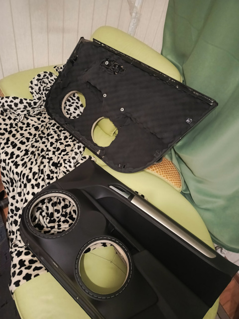

Зашумил двери Вибра 2мм 15 листов Вибра 1.5мм 10 листов Акустический поролон 2 листа Звукоизоляционные кольца 2шт Звук стал прям сок Дальше динамики в полку

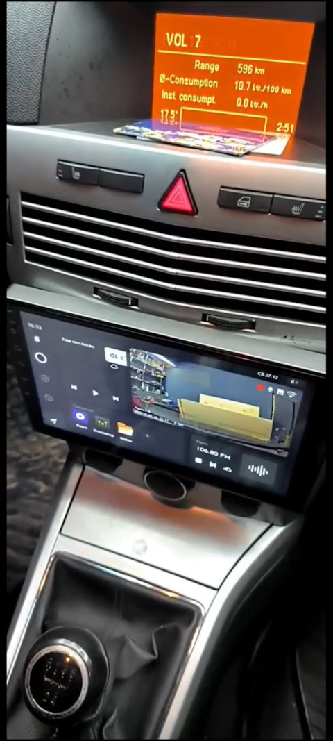

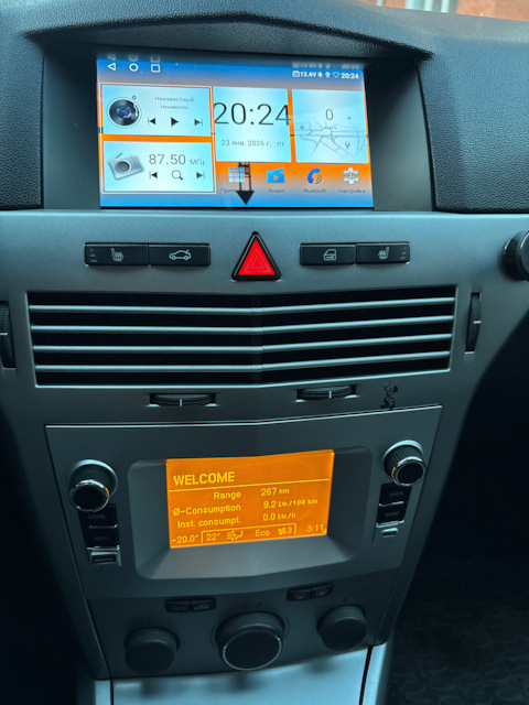

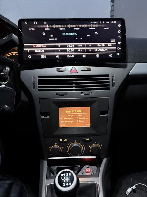

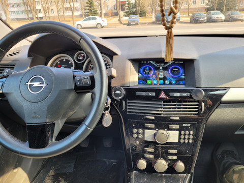

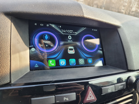

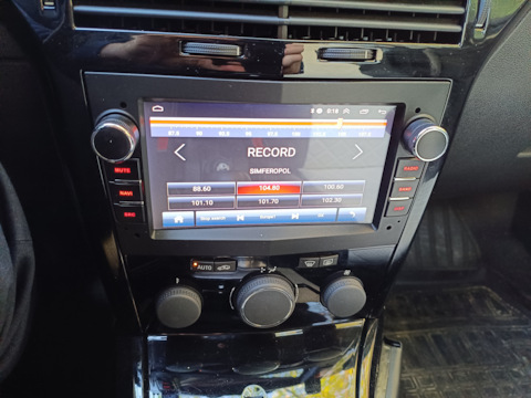

Вопрос по мультимедиа, заменил ГУ на андроид как на фото, всё устраивает и радио, и блютуз но есть нюанс) В режиме радио на 1 громкости, звук автомагнитолы как-то можно программно понизить?

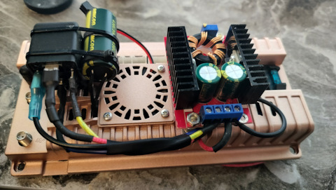

Добрый день! Заказал себе усилитель, был сертификат на 4000 тысячи, так что вышел он всего на 1180). Сам усилитель достаточно компактный, размеров с 16й айфрн. Будет качать сабвуфер где-то ват на 150…

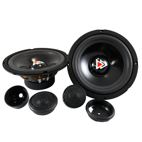

Чёт поднадоели мне мачетки fight 80 midbass, ну не мидбас это, что то около эстрадно мидбасовое. Хотя за свою цену и звучат неплохо. Взял lw80a4, две пары, одни новые, одни б/у в состоянии новых. Хот…

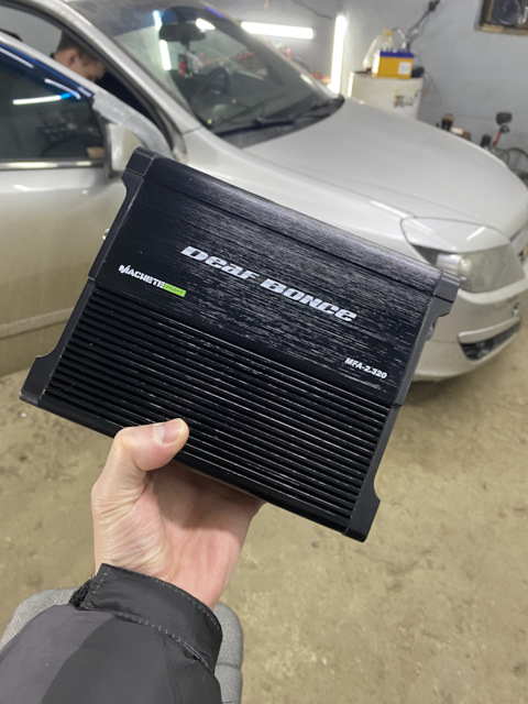

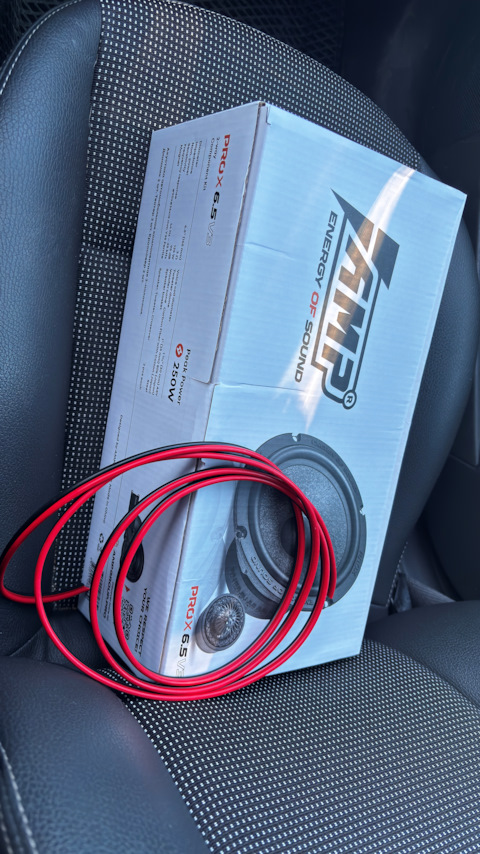

Решился все таки на amp pro x 6.5ver3 Не решился снова полагаться на WB, заказывал там Урал бирюза, пришло г…сломанное. Подумал не буду ждать BB f6.5c, лучше в магазине куплю с понятной гарантией и т…

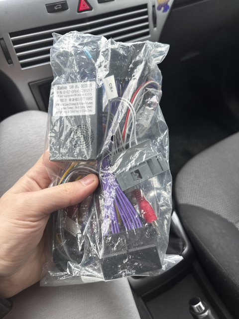

Шляпа редкостная, иногда телефон отказывается к ней подключаться . В магнитофон не защелкнулась с донорской косы взял заводскую фишку и запиновал так же только за место проводов аукс воткнул этот блю…

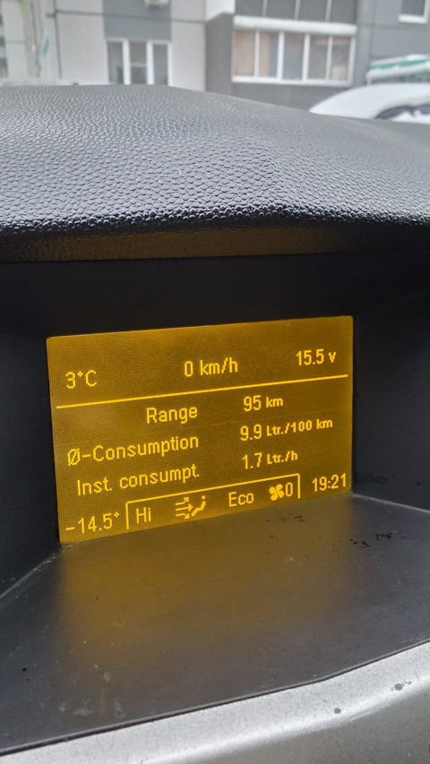

Авто:Opel astra h 2004 1.6 benz twinport Приветствую всех автолюбителей помогите решить проблему. Начал заводить автомобиль стартер начал неровно крутить и как будто бы что-то там проскочило или ещё…
Ещё бывает движок колбасит когда дроссельная заслонка засирается, движок пытается заглохнуть на холостых, ему ЭБУ подкидывает обороты и так по кругу. в общем чек горит? Какие ошибки есть?
Никаких ошибок и чека нет по все видимости механическая проблема хз вообщем разобрал сам колектор с твинпортом но проблемы не нашел надо везти ее в мастерскую
А там не определишь, там стучит верхняя половина впускного коллектора, там часть которая крепиться двумя винтами по середине, на края давишь она играет, вот она и стучит, там либо винты стачивают делают короче чтоб сильнее прижать, либо шайбы пластиковые подкладывают, либо на герметик клеют обе части верхней половины, я на герметик клеил. вообщем у меня стук, сначала тихий был долго ездил не обращал внимание, звук как будто шатун стучит, чём больше оборотов тем стук чаще, потом сильнее стало стучать. В общем если у тебя не стого не сего сильно застучал то может дело и не в этом конечно.

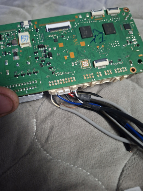

В общем подарили мне андроид магнитолу пионер, подключил к усилителю даёт наводки ну какое-то время ездил, а в один момент звук пропал (работает только саб) один выход rca просто выдавал писк треск и…
отгорел? явно в цепях что-то напутано. и возможно у усилка нет своего минуса. или у магнитолы нет минуса. и кто-то из них берет минус через слабенький минус рца, получая его со смежного блока. цепь не выдержала мощности и перегорела… проверять все питающие цепи на неконтакт. проверять минуса как внешние так и на плате, может еще где "отгорел". смотреть есть ли звук со штатных выходов магнитолы. проверить отдельно усилок, подав на него вместо магнитолы сигнал например с телефона. как-то проверить звук с рца минуя усилитель. как — вопрос по знаниям и имеющимся железкам под рукой.
на фото отгоревшая земля это на проводе левом? чтоб такое отжечь, надо хороший ток пустить… ищите куда делся миеус с усилителя…
Звук есть не только со штатный выходов магнитолы (сразу проверил, просто забыл написать) но и с выхода rca на саб, по поводу массы буду смотреть ибо просто старую магнитолу вытащил новую поставил
