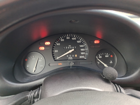

Доброго времени суток, интересует такой вопрос, после переборки мотора, продувки масляных каналов давления на холостом ходу около 4 бар, при прогретом двигателе, мне кажется высоковатым.

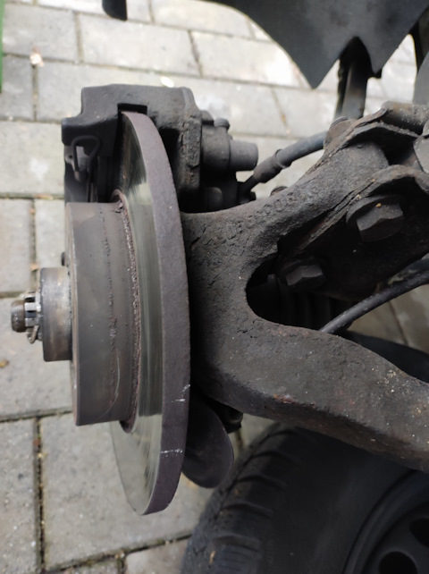

Здравствуйте товарищи драйверы, утром как обычно собираясь на работу, выдвинулся и на первом же перекрёстке почувствовал проблему в тормозной системе, остановился осмотрел районы колёс и увидел что т…

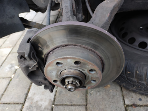

Таки загудел. Ровно два года назад я уже менял задние подшипники, проехал где-то 35-40к, и таки услышал это неприятный душераздирающий гул. Готовил машину на ТО и заметил что на заднем правом колес…
