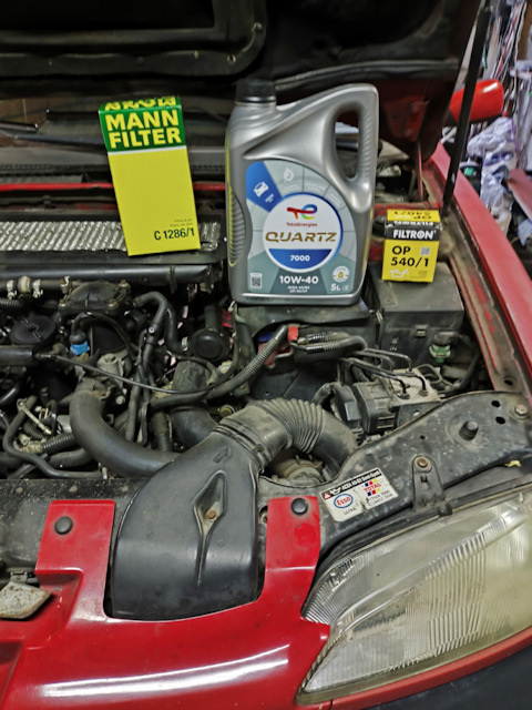

Всем привет, практически накатал 10к с прошлого ТО за год, оставалось 700км, решил проверить уровень масла, а там на меньше минимума, хорошо что комплект был уже куплен, еду в гараж меняю, и понимаю…

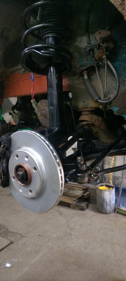

После покупки была разобрана вся передняя подвеска, часть задней и вся тормозная система для т.о. На переднюю часть было установлено: Новые амортизаторы, пружины, отбойники амортизатора, пыльники ам…

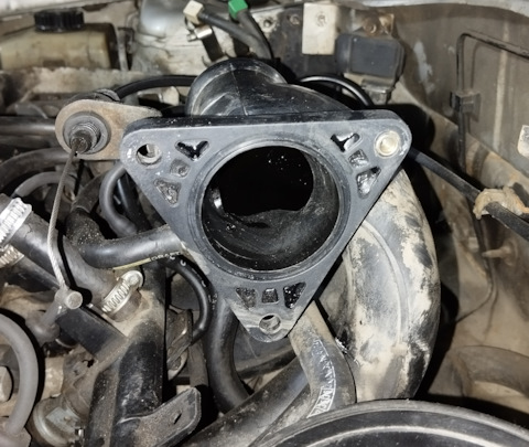

Между дроссельной заслонкой и впускным коллектором находится уплотнительное кольцо. Также на самом дросселе, где одевается крышка корпуса воздушного фильтра такое же кольцо, они оба одинаковые,…

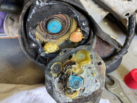

Дворники перестали нормально работать, то парковались не там, то интервальный режим не работал. Разобрал моторчик, внутри отломался край одного уса, подогнул его и остальные два рядом, кашу почистил…

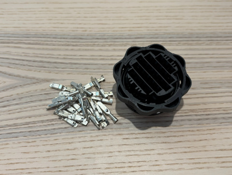

Прошло несколько лет после ремонта и появилась проблема со свеклоподъемниками. Решил опять залезть в дверные жгуты, там была зелень и пару проводов переломались. Были куплены разъемы с пинами для обж…

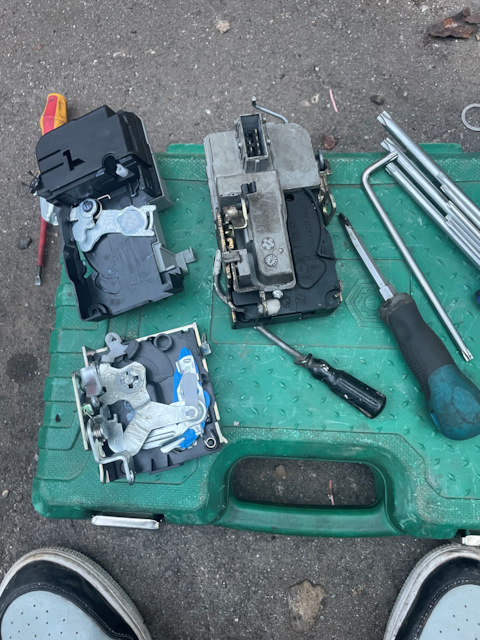

Совершенно коротенький пост о интеграции переднего водительского замка двери от гранта-калина. 1000 за бу оригу или 1200 за новый пусть и тазовский? Решил попробовать второй вариант. Встал с небольшо…

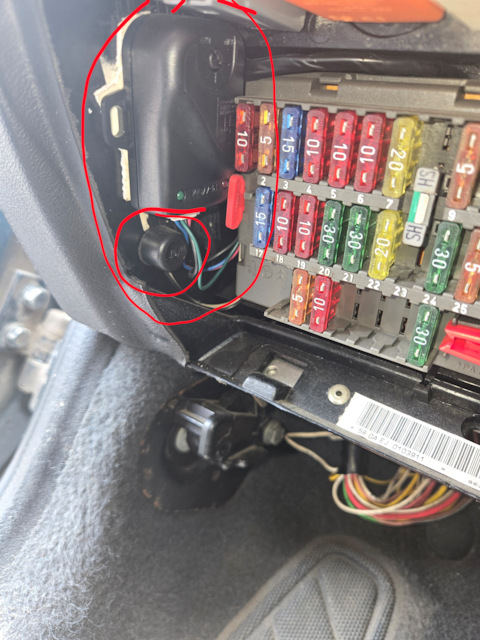

Товарищи, подскажите, куда рыть. Машина peugeot 306 1997 бензин перестала заводиться. Стартер крутит, но нет жизни. Признаки такие, как если в иммобилайзере кнопочном не ввкчти верный код, но только…
По сути шарик с пружинкой. Если по ней ударить то она размыкает контакты и отключает бензонасос. Нажал на кнопку взвел пружинку, замыкаются контакты и все работает. Иногда бывает после сильной кочки отстреливает. Так же от старости может мозги делать.
В общем, не знаю, совпадение или нет. Но после демонтажа и чистки бензонасоса все пока нормально. Только вот бензонасос обратно прикрутить тот еще геморой. Пропуски бенза по резьбе, крышку уже со всей дури молотком и отверткой 3-й раз дожимал. Пока не пропускает, но пара бенза небольшие все равно чувствуются, если открыть лючок, где стоит насос. Есть лайфхаки по такой проблеме?)
А искра при этом есть? Если нет то попробуй посмотреть жгут который идёт к ЭБУ прям возле блока. У меня такое было, машина ездит, ездит а потом бац и не заводится я замучился искать, а потом чисто случайно провёл там рукой и о боги она завелась. Но что интересно ездишь ездишь целый день она заводится, а ночь постоит и хренушки. Так что попробуй.

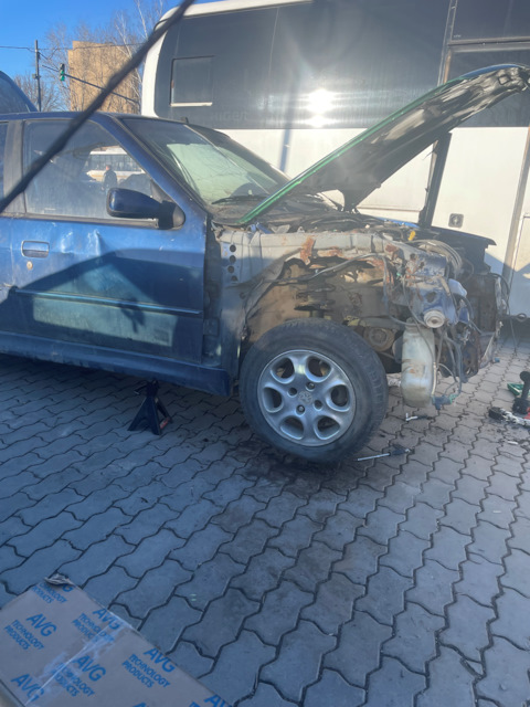

Первые работы по кузову. А именно разборка всей морды. Гнилой телевизор в мусор. Гнилые крылья с капотом туда же. На разборке нашелся капот в около новом состоянии, там же и телевизор без единого рыж…
