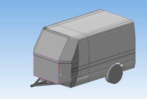

Долгие годы не покидала мысль сделать прицеп из кузова автомобиля и это время пришло.
По случаю был куплен донор, "на ходу" и с документами.
П…

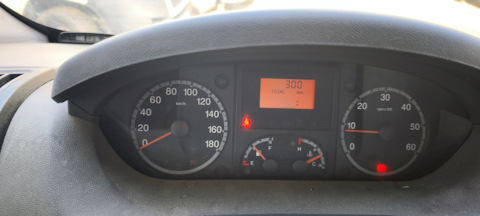

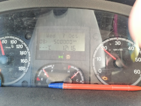

На боксере с моторм евро 4 при пробеге свыше 400тыс счетчик одометра прекращает отсчет километража. Указанное обстоятельство сильно отягчает жизнь владельцу в контроле за пробегом и своевременностью…

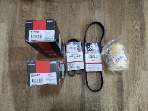

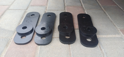

Запись объединяющая покупку запчастей и визит на сервис.
Фото только запчастей. Фото при проведении работ сотрудники сервиса не делали.

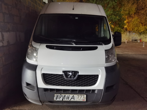

В середине сентября обратился в сервисный центр "777…

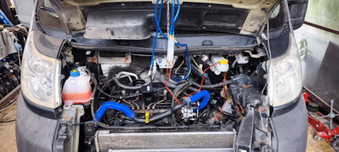

Завершилась наконец то история с непонятным свистом и неустойчивой работой мотора после переборки. Для поиска неисправности был приобретен дымогенератор и с его помощью найдена дырка в левом нижнем п…

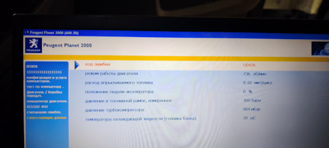

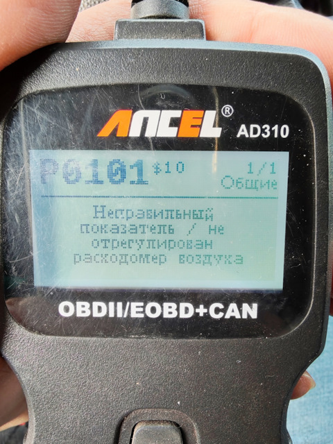

Пропала тяга, ну не то, что бы совсем, но заметил, что машина стала кск-то вяло разгоняться, нет такого подрыва как было. Если сильнее надавить на газ, выскакивает ошибка 0101.
Если ехоть спокойно,…

Ошибок по топливной нет. По турбине тоже. Правда на пыжике с ошибками вообще все плохо. Убого все. Примитивно, хоть лексия с сервис боксом, хоть пежо планет. На холостых мотор работает ровно, шепчет.…

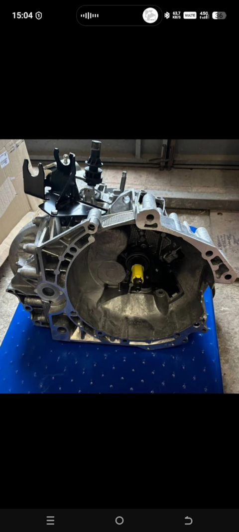

Приветствую, подскажите пожалуйста, если какие нибудь различия КПП боксер 2008 год 6 ти ступка, и как определить Китай от оригинала, на авито цены от 130 до 190 и все пишут что оригинал, заранее спас…

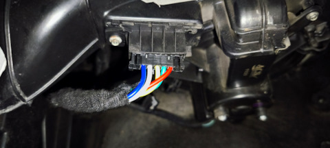

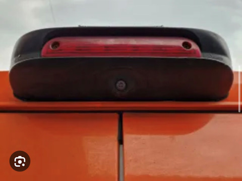

Всем здравия. Приобрел штатную камеру заднего вида. Интересует вопрос по подключению её к андроид магнитоле. На выходе с камеры имеем разъем 5 пиновый.
1) красный
2) черный
3) черный
4) белый
5) белы…

Фотку коробки стащил у одноклубника, свои не сфоткал )

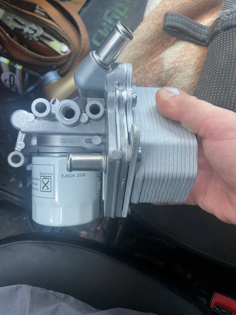

Одним днем завел машину, а снизу масло потекло, снял защиту и стало ясно течет между теплообменником и блоком двс, захотел подтянуть болты, один болтается, а второй прокручивается, держится теплообме…

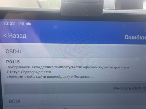

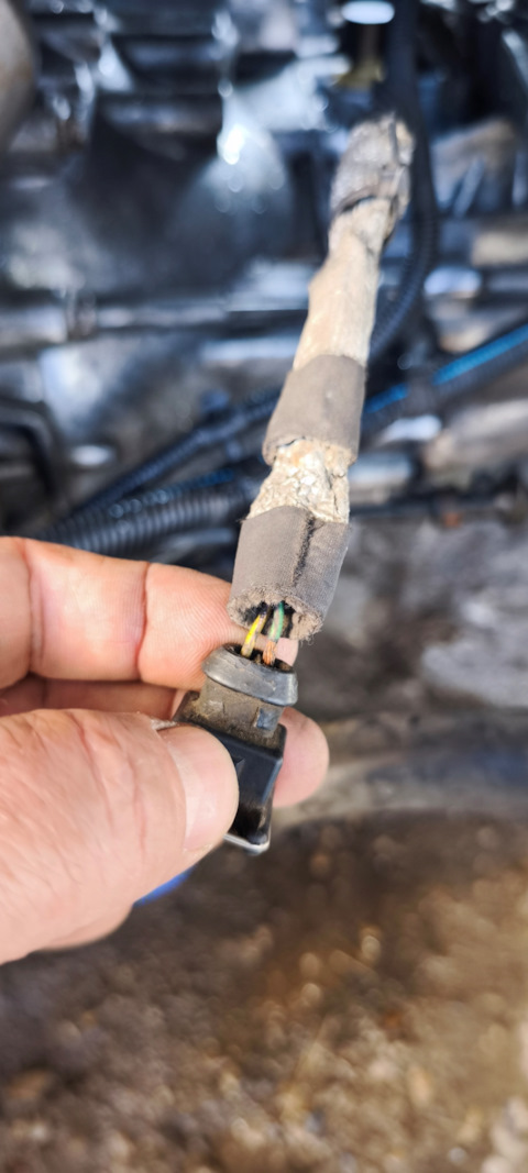

В дороге начал включаться вентилятор и стала скакать стрелка температуры, по приложению Карсканер показания температуры охл.жидкости были -40, выскочил чек, ошибка была по обрыву цепи датчика охл.жид…

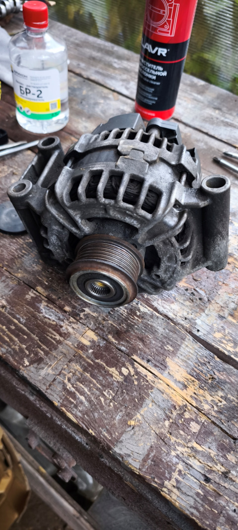

Генератор после долгого вынужденного простоя автомобиля сказал до свидания.
Зарядки нет от слова совсем. Решил его перебрать. Снял с машины, и сразу же выяснил что обгонная муфта клинит, подшипники х…

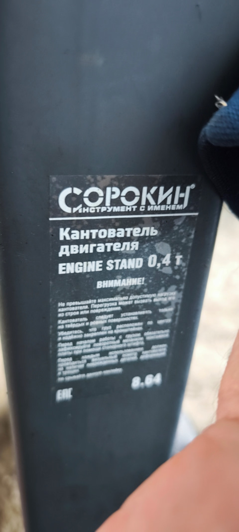

Мотор перебран. Запущен. Инструмент освободился и теперь просто занимает место. Решено продать кран гусь и кантователь двигателя. Объявления размещены в барахолке и на авито. Если кому интересно, обр…

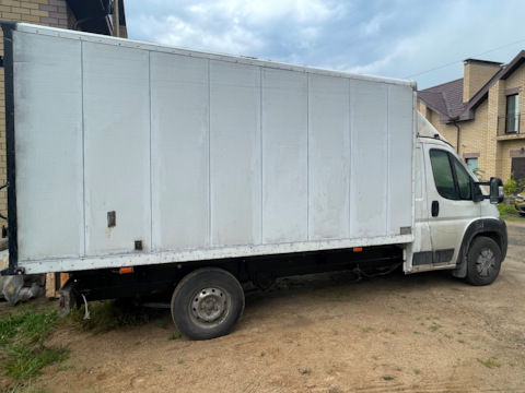

После ремонта шасси, поставил будку на место, подключил всю электрику. Посмотрел документы и обнаружил, что кончается действие диагностической карты, чтобы её сделать нужно было для начала поменять л…
