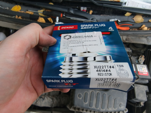

Провалы в зажигании.Свечи меняю, хватает на две тысячи пробега, потом опять.Что делать?
А машина при провалах как ведет, обороты плавают?
При длительной (например на ночь) парковке продувай цилиндры высокими оборотами двигателя. Проблема в том, что в цилиндрах при высокой влажности воздуха и малом пробеге образуется конденсат, который коротит каплями контакты свечей. Проблема проходит прогревом цилиндров.

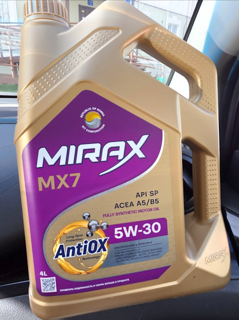

Mirax 5w30 — 1426 руб
Фильтр масла — 350 руб
Замена в сервисе — 500 руб

На холодную немного начали обороты плавать, решил махнуть свечи, но думаю надо еще и дроссель чистить.

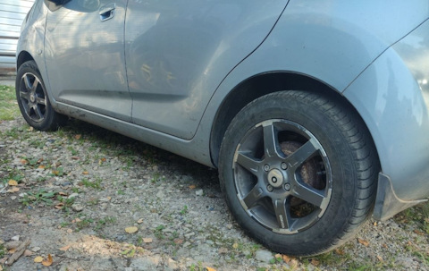

Сменил резину с 155/70R14 на 175/65R14. Диски 5.5j*14.
Предыдущая резина вставала на них узковато, износилась в основном посредине, и теперь я понимаю что было очень жестко, боковина не работала. Пер…

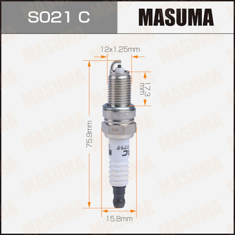

Замена свечей на 60000
Masuma S021C
Nickel DCPR7E.
Заодно почистил дроссельную заслонку.

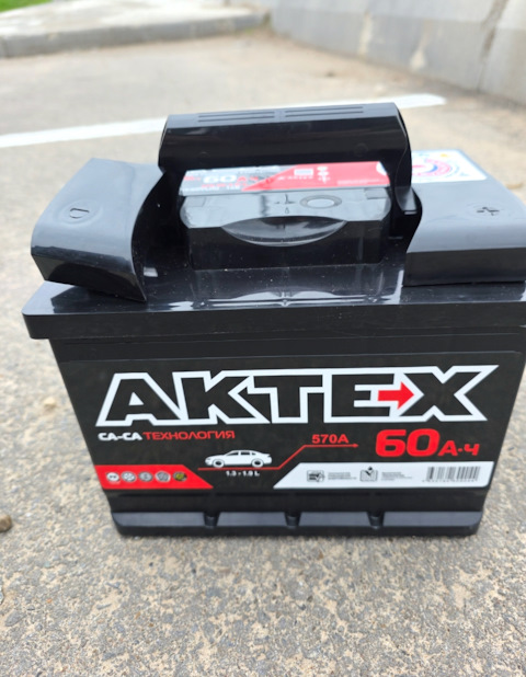

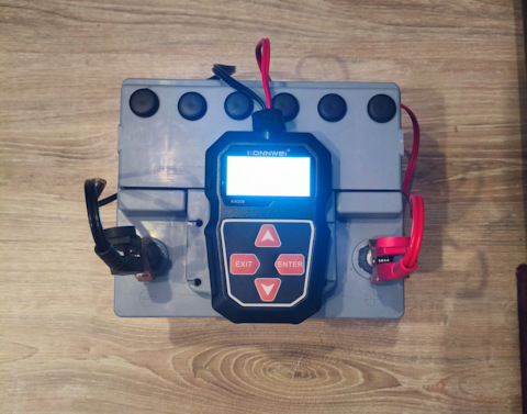

Старый акб совсем перестал работать, разрядился даже после недавной полной зарядки дома.
Пока супруга раскатывала по гостям и машинка простаивала во дворе, было решено немного обслужить акб перед зимой.
После снятия акб с авто и прогрева дома до комнатной температуры, показатели акб с…
