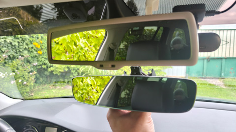

Безрамочное зеркало, масло DSG
Несколько раз натыкался на установку безрамочного зеркала на Октавию. Обычных с автозатемнением много в продаже, но у меня боковые зеркала тоже с автозатемнением, что сильно сужает круг поиска. Подхо…

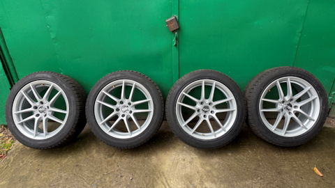

Собрал зимний комплект колес
Легендарные Piaa Mona Rozza 17x8 et35 Япония 100%ф Так же сразу сделал центровочные кольца во властелине колец и там же покрасил. Довольно редкий лот в сегодняшнее время На бывшей машине у меня были…

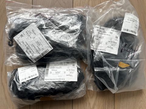

PR-6M3 Бюджетный вариант оригинальных сеток и другое
1. Сетки для багажника. Набор оригинальных сеток для кузова 5Е продаются под каталожными номерами 5E0017700A черные и 5E0017700 красные, которые практически уже не купить. В свое время покупал на си…

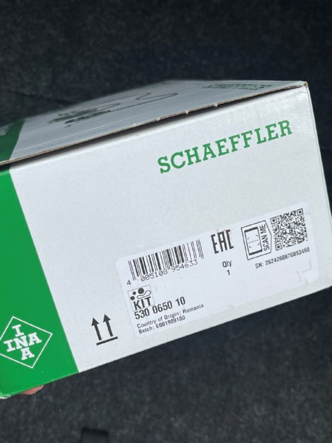

Checkpoint 7 — Замена ремня ГРМ и сопутствующее
За неимением нормальной возможности сделать все самому (скорее нежелание корячиться в съемном гараже с ямой по пояс) были закуплены запчасти, затем визит на сервис — INA 530 0650 10 — комплект ГРМ —…

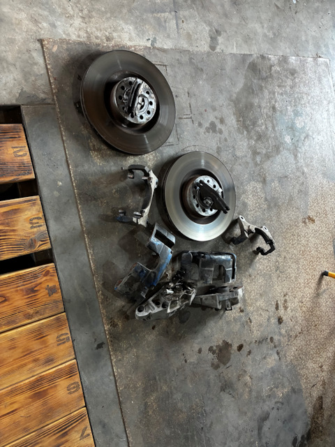

310мм тормозов на корму+ребилд тормозов
Всем здрасте! Запись запоздалая-небыло вдохновения заниматься писаниной. Итак наконец то в начале лета собрал задние тормозульки-задние суппорта покупал Б/у плюс диски с колодками с хорошим остатком.…
