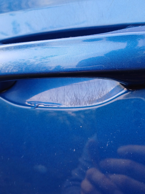

Немного омолодил
Всем доброе. Выдался недождливый денёк, да и давно хотелось убрать небольшие изъяны по кузову, тем более были недавно куплены электроиниструмент на аккумулятор( предыдущий украли, как и все инструмен…
