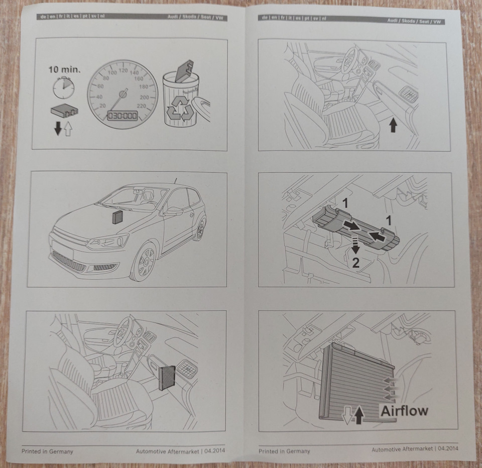

Извлекаем фильтр, в комплекте листок-инструкция:
Внимательно читаем, а то вдруг пропустим что-то важное:
Интересный факт — инструкцию не меняли с 04.2014 года! В Bosch знать не знают, что данный фильтр также подходит и к Skoda Rapid. Но что ты возьмешь с ребрендера? Главное что этот фильтр ни что иное, как Mann CUK 26010. Проверяем вес:

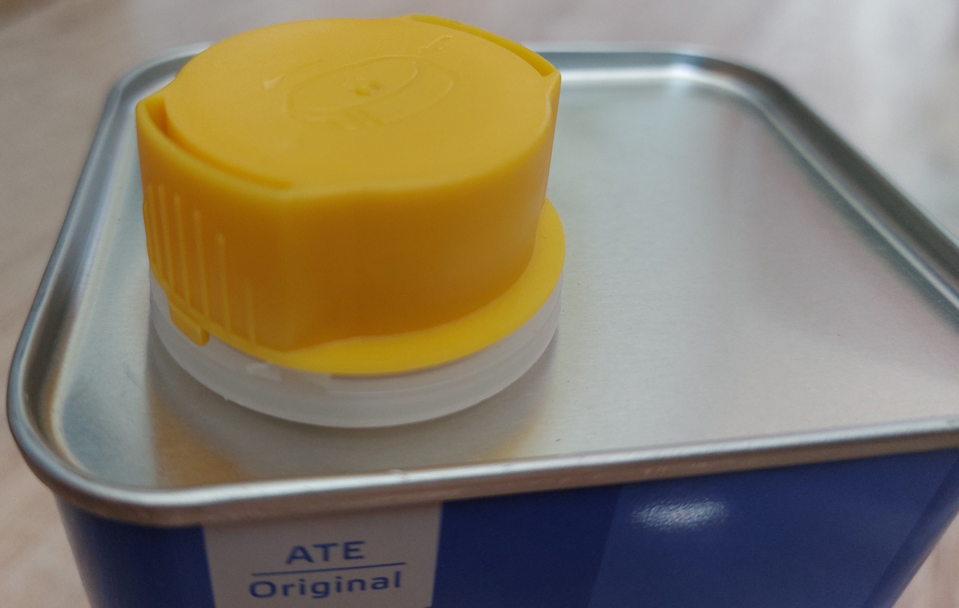

Исполнение крышки тоже заслуживает внимания. Чтоб открутить крышку, необходимо ее откручивать, удерживая нажатыми ее боковины:
