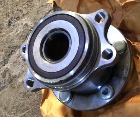

После покупки в почти идеальном состоянии ступиц с 315мм тормозными дисками катался я не долго. через пол года они начали умирать и сейчас спустя 8 месяцев одна развалились в хлам. Срочно на замену.…

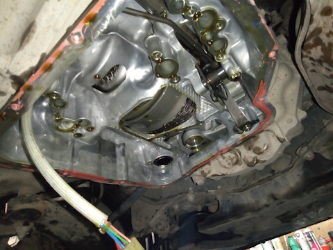

Вот так вот, ездил ездил и написать особо нечего было, без проблемная эксплуатация. Но вот задумал однако масло поменять я в вариаторе, так как пробег не маленький уж за 140 ткм перевалил и крадется…

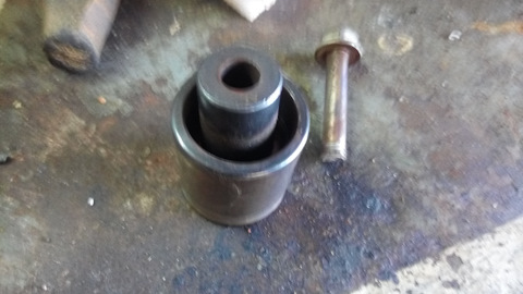

Собирался через три недели в отпуск, и планировал провести ТО-100 с заменой ГРМ, потому как пробег на сегодня был уже 116 тыс.км., да и свистяще-шелестящие звуки со стороны ГРМ настораживали. Однако…
Значит еду в субботу, не напрягаюсь, трасса пустая, подъезжаю к подъему, нажимаю на педальку газа и Субару не едит. Повторяю попытку топнуть на газулю и увы. Обороты еле доходят до 3 тысяч, двигатель…

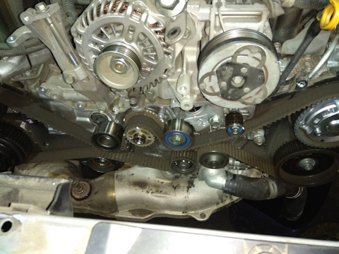

Вот наконец то дождался долгожданных запчастей!
Забрал и прямиком в гараж, устранять болячку! Время было под вечер успел только ремень поставить, огромное спасибо записи в блоге yakorrr Замена ком…
