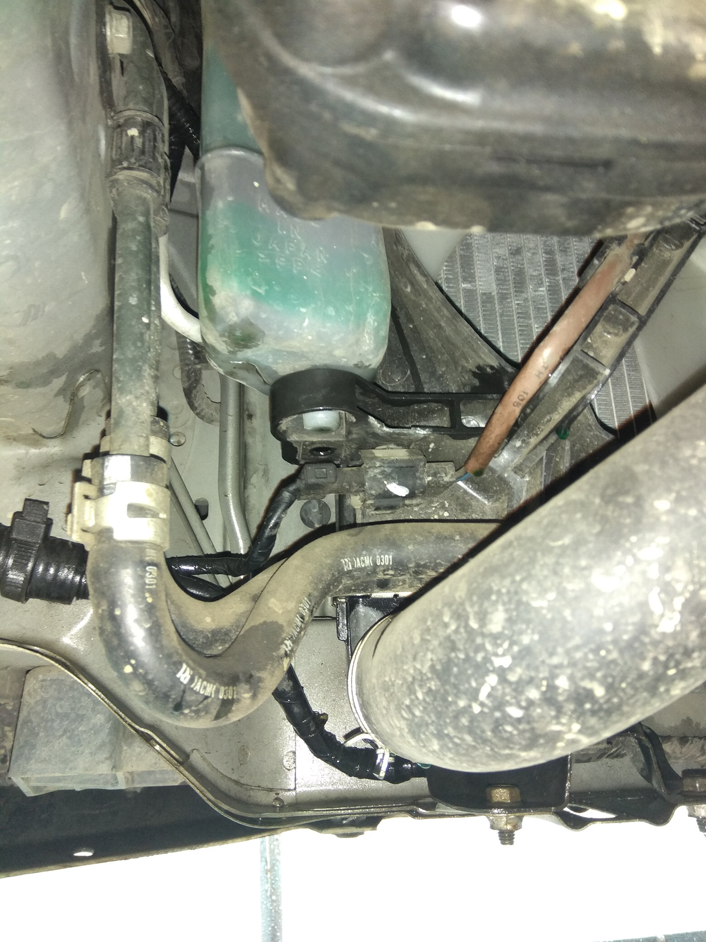

Свернул на обочину, заглянул. Вся защита уделана антифризом с обеих сторон двигателя. Причина не понятна: запотела верхняя ванночка радиатора но не течет, стык защитной крышки ГРМ тоже смотрится как-то нехорошо. Подключил ELM, температура 95 градусов. Я сильно торопился по делам, а буквально через 100 метров парковка возле работы жены, решил докатиться с горочки до нее. Как же долго тянулись эти сто метров…

Порядок работ
— снять защиту моторного отсека

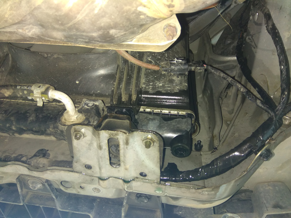

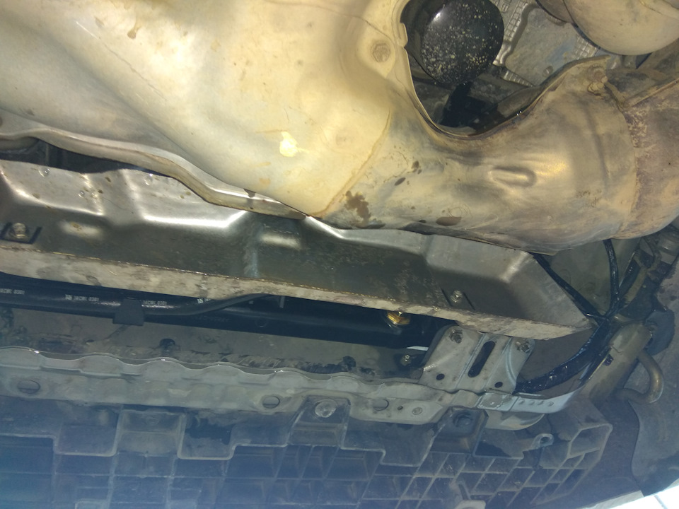

— открутить тепловой экран снизу радиатора
— отсоединить верхний патрубок
— отсоединить нижний патрубок, слить антифриз (осторожно, горячий!)
— снять патрубки охлаждения CVT (затыкаем их сверлом/воротком)
— снять две фишки вентиляторов
— открутить две гайки сверху кронштейнов крепления радиатора
— вытащить сборку с вентиляторами и расширительным бачком.

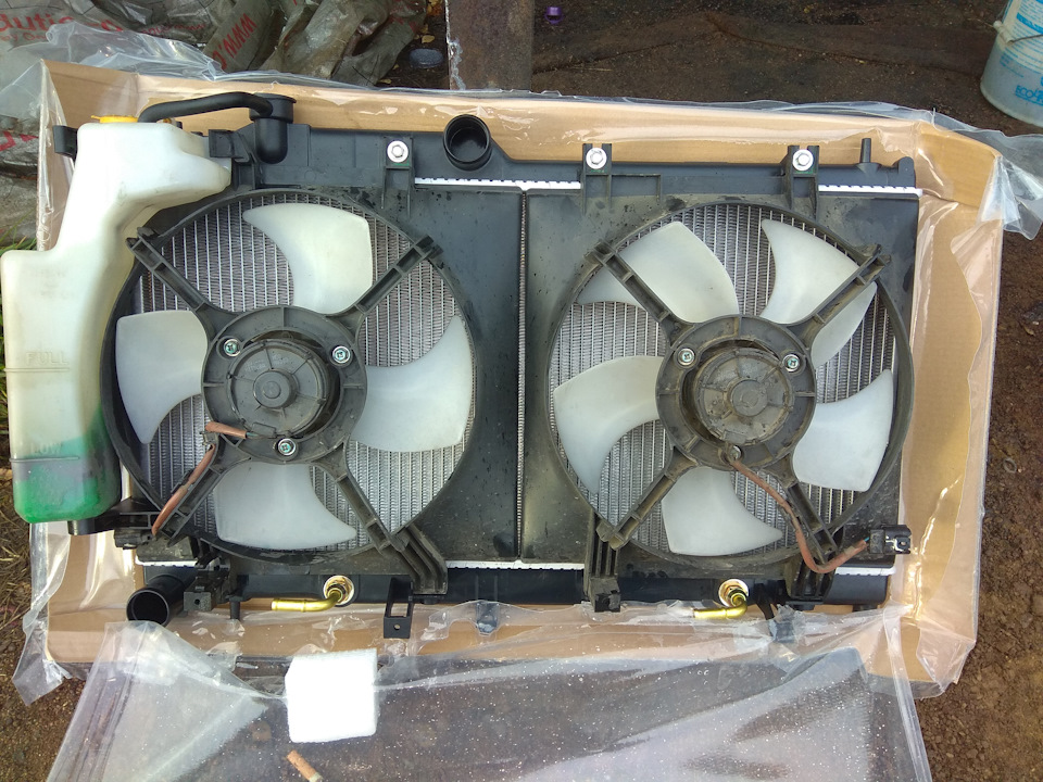

Далее переносим вентиляторы на новый радиатор, собираем в обратной последовательности, заливаем антифриз, все что сможем протираем и промываем, выгоняем воздух, пишем отчет :)
Китайский радиатор встал как родной, только изменил направление одного патрубка CVT с помощью ключа 17/19. конструкция и внешний вид у него точно как у родного. Ставил такой же на Легася, еще он идет на Форика, Импрезу, Аутбека, в общем полная унификация. Имеет те же слабые места – пластиковые верхние и нижние ванночки, которые прижаты лепестками из алюминия.

Немного хитростей — с термостата будет течь постоянно пока меняется радиатор (там есть маленькое дренажное отверстие), ведро оставляем под патрубком а сам патрубок поворачиваем вниз, шланги от вариатора задираем вверх и уводим влево, иначе будет немного капать в ведро с антифризом. Фишки вентиляторов неправильные — на язычки надо не нажать, а отвести их плоской отверткой от самой фишки (сразу это не разглядеть).
