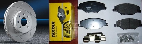

тормозные колодки + замена тормозных дисков
Всем привет! Поменял тормозные диски и колодки! Удивлен! Все очень быстро износилось на тот момент пробег был 45000 км. Колодки в ноль. Ну а диски скорее всего перегрел. Да кстати диски были прикруче…

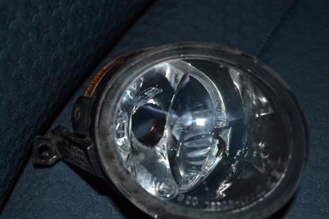

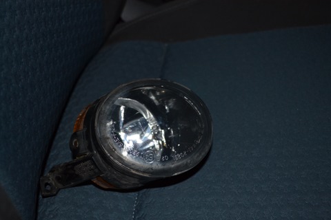

ПТФ или немного о грустном…
Короче ребят дело такое… Заметил я что ПТФ с водительской стороны перестала гореть, а как постучишь по ней, оп и горит… Ну подумал я что отходит контакт, полез разбирать. Снял я значит туманку и заме…

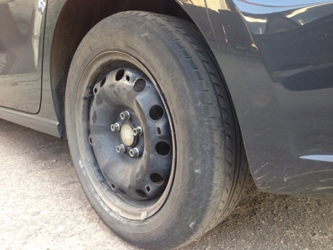

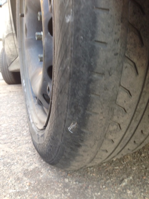

Износ резины
Начала хавать внутреннюю часть резины на задней оси, поехал на очередной разпл сказали что завалена сама балка как вариант заводской брак или сильный боковой удар в оба колеса. Ударов не было — значи…

Замена передних тормозных колодок
Всем привет! Запись можно сказать больше для себя, чтоб знать-что и когда. Проехал с покупки авто уже почти 31 тысячу км, колодки передние за это время стерлись практически в ноль, особенно с водител…

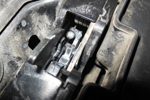

Визит к ОД: проблемы с замком капота…
В прошлые выходные посещал официального диллера VW по поводу ремонта климатической установки, проверить ее работу не могу всилу постоянных низких температур, но вроде сказали что все починили. На рад…

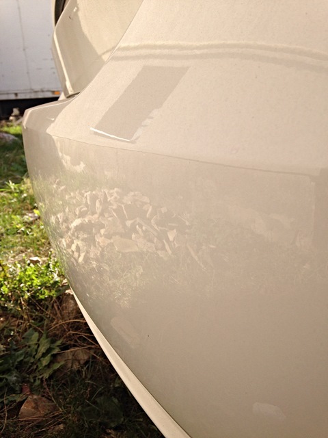

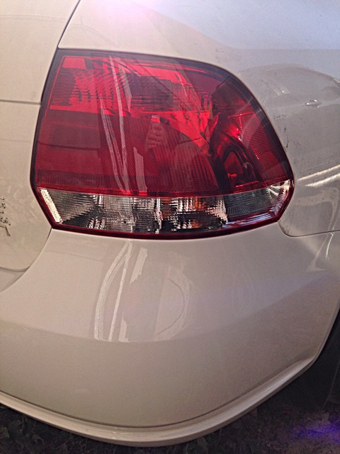

Ремонт (день второй)
Добрый вечер всем кто читает мой БЖ) Настал второй день ремонта моей машины, как я писал ранее вчера всё разобрали, выявили причину поломки и начали поиск и заказ запчастей ) Сегодня когда пришли все…
