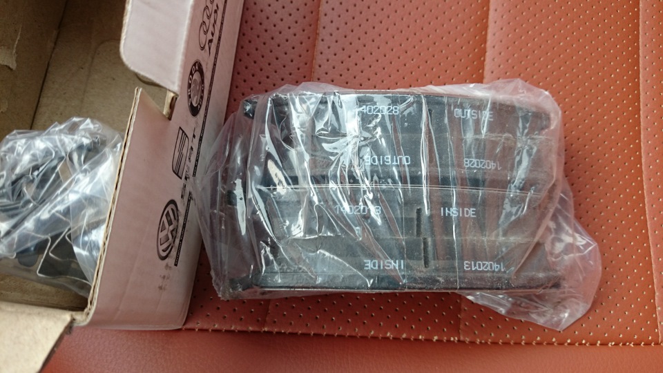

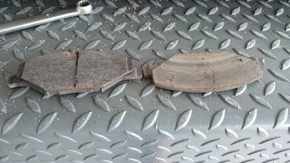

Проехал с покупки авто уже почти 31 тысячу км, колодки передние за это время стерлись практически в ноль, особенно с водительской стороны, с правой стороны еще проехали бы несколько тысяч.
Заказал оригинальные колодки под свой суппорт VAG (есть еще другой вид суппортов на поло седан), как пришли сразу поменял.

так вроде спереди у тебя должно все одинаково стереться, почему правая более живая?
6RU698151A VAG — в коробке это комплект из 4 колодок на два колеса?
Да

сегодня забрал с автодока точно такие же)))
почитал про скрипы у неоригиналов и остановился на родных.
по вину пробил такие же колодки как у тебя, но нашел еще код с "RO" вместо "RU"- можно подробнее про другой суппорт- для каких авто? в автодоке сказали что для авто, произведенных заграницей.
У меня почти 40 пробег, осталось мм по 5- вроде одинаковый износ, выкупил и теперь думаю пока отложить замену (критическая толщина 2мм), я думал у новых толщина мм15, а оказалось что то около 8- хз, буду наблюдать- хватит на зиму или все таки стоит заменить в ближайшее время… как то мало получается они поистерлись- остаток больше того, что стерлось…
чистка направляющих
Да, рановато, правая совсем ещё хорошая, надо у себя глянуть именно левую.А ты вовремя заметил, случайно или что то стало не так?
Тоже думаю, что рановато…
Нет, все нормально было, просто я уже давно следил за ними)Обязательно смотри всегда внутреннюю колодку

интересно, почему износ разный?
Мастера сказали, что это норм явление))А так даже не знаю)
Значит нормально
