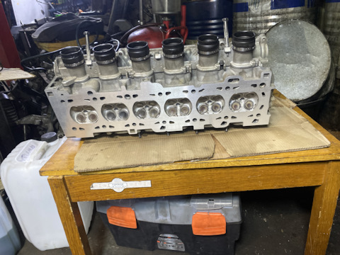

Собрал ГБЦ на Б/у болтах
Информации набрал очень много Что нужно проверить на что обратить внимание и как подготовить На драйве мне смог рассказать только один человек я его видел лично и ещё один человек который находится в…
Спасибо 💯🤝
Вы похоже из тех кто конструктивную критику и советы бывалых воспринимает как вызов и упрямо игнорировать дельные советы, чтоб позже пукнуть в лужу, писать очередную запись про гбц. Многие здесь не для того, чтобы мериться самомнением и письками, а чтобы помогать избегать классических косяков. Конструктивная критика это отличный повод еще раз перепроверить мануал и здравый смысл и прислушаться к тем, кто уже собаку съел на этих моторах. А я так, мимо проходил
Здравствуйте, в первую очередь. Меня зовут Денис Во вторую очередь не стоит определять людей в какую-то определённую касту я думаю ты меня понял! Как вас ? Не не понимаю! Я буду срать, пердеть, что угодно делать Это будет моя проблема. То как я буду это делать вас не касается Сколько можно об этом писать ?если человек уже сделал ?после драки кулаками не машут !только разбирают последствия. Я никого не принуждаю так делать пускай для меня возможно это будет уроком. Вы немножко недопоняли? умные речи имеют место быть… Скиньте мне профиль человека который сделал не так как мануал и у него все пердит в жопу ? Если вы обратили внимание или что-то вообще читали то я выложил когда уже сделал! Возможно это буду я)) Да и возможно я не из таких как вы! И какие же тут были дельные советы, мануал? это по вашему дельный совет? Бывалых?) как это понять бывалых? те которые занимаются только одной Вольвой это бывалые? Ну и так подумайте если обращаетесь будьте приветливы, и без определения каких-то взглядов к людям, легче будет если вы только тут такой то конечно проблем у вас нет. Будьте здоровы, всех благ!
Поменял прокладку ГБЦ протяжка до 14
Всех приветствую! Протяжка, 80-90-12-13-14 болты не новые Я понимаю, что я поломал систему, а может быть и поломал мотор, время покажет. И опять разбил себе прокладку)) Как все собирал у многих это е…
Установка
Блок проверял, как мог, бошку шлифанул. Болты были все изначально проверены мечеком и резьба также была проверена на 70 Сегодня была первая протяжка, кончики болтов смазал литолом От руки закрутились…
Все отличие нового от старого это в длине — если его растянуло, то он выбрасывается, если нет — затягивается по мануалу, зачем выдумывать что-то. Б/у болт или новый — не влияет на то, что динамометрический ключ не показывает силу прижима, а показывается только силу трения. Почему подвеска затягивается по динамику — чтобы не раскрутилась, мы поверяем усилие на трение, а не то как болт сжимает сайлентблок. А вот с гбц нам все равно на силу трения, но важна сила прижима Ну тут уже все, время покажет Меня больше волнует высота гбц на самом деле, чем протяжка
Веталь, да высота ГБЦ у меня какая-то нестандартная. И почему, она такая неизвестно! То что дотянули до 14 я сам в шоке. Честно болты я все проверял с таким же шагом. Все закрутил от руки идеально. Ладно, что теперь это мусолить так как уже всё готово, завтра надеюсь соберу) Ещё раз тебе спасибо за внимание и за понимание. Всех благ !
Приветствую!Спасибо за сочувствие, восстанавливаюсь. Машину собрал, И много информации) Как будет дальше время покажет Информации собрал много, ту которую здесь мне не дали, а она немало важная. То что я отклонился от стандартов это только плюс для многих, чтобы не допускать моих ошибок! Информация, от болтов до резьбы в блоке и от высоты самой головки. Если ты в бюджете ограничен на что обратить внимание при сборке БУ болтов и как подготовить все это). А всё остальное это мануал! Никого не обсираю! И всегда приветствую новых людей я так воспитан! Я С Маленького периферийного городка! Если человек уже что-то сделал то понятие только одно, это сделано и как это поправить, если есть опыт, можно подсказать! Если конечно есть опыт и знания! Маленьких периферийных Городков мастера очень сильные ни на что не намекаю, но это факт! Ответственны и никогда ни никого не обсерают! Я старался внимательно всё прочитать и обратить внимание на все, что вы пишите, как вы обращаетесь и сколько? поставили Спасибо, за внимание это тоже имеет место быть! Всех благ, жаль, что лично не знаком, но может когда-нибудь приеду ! В г. Пск.
