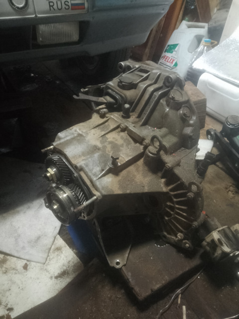

Здравствуйте, дорогие подписчики и читатели данного бортжурнала! Как понятно из заголовка — разборка КПП преподнесла сюрпризы. Но самое хорошее в данной ситуации то, что эта коробка не основная а под…

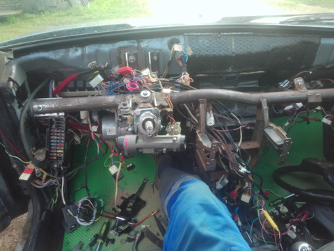

На выходных как всегда возился со славкой в гараже😏, разберался с проводкой, АЦП ДМРВ постоянно разные показания, 1.016,1.035,1.055.подёргал проводку эбу под бардачком показания АЦП…

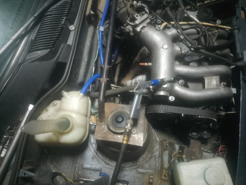

Если не трещина в ГБЦ, что вряд ли конечно, то прокалка. У меня на 60 тыс пробило, антифриз заводской. Но тоже заметил на ранних стадиях, просто сдернули головку, поменяли прокладку. Залили свежий фриз, тоже Феликс, мотор не жалею шибко, иногда наваливаю, никаких траблов.
Я тоже надеюсь на прокладку😁

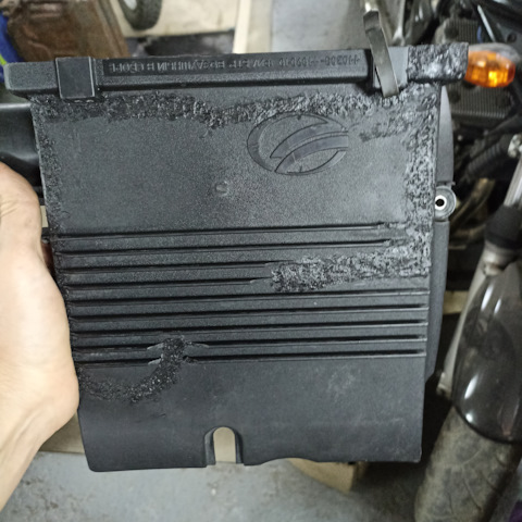

Когда забирал машину, произошел конфуз. Она "чихнула" и из-за этого взорвался короб воздушного фильтра. Новых в продаже нет и б/у тоже. Пришлось паять. Страшного ничего, хорошо что все отло…

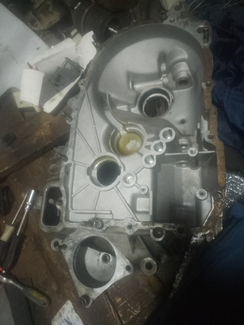

Сегодня отмыл корпус КПП и начал сборку, вставил валы, механизм выбора, прокладку бумажную для КПП со щупом, закрутил фиксаторы штоков и обнаружил что пропал один шарик фиксатора, и ещё забыл закинут…

КПП в процессе переборки, отездил на ней с восьмиклопом год и с
Шеснарём год, вскрыл и охренел😳, состояние КПП в нутри был удивлён🤯😳😳😳(КПП подогнал знакомый, сказал что старая, ездил отец в дере…

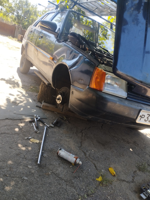

Давно уже хотелось внедрить хоть какой-то усилитель руля, на ланосе Гур, на работе буханка тоже с Гур, после установки ВАЗ тормозов и дисков на 14, увеличение Кастора за счет крабов руль…

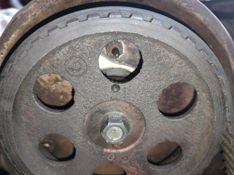

Продолжаю собирать двигатель. Поставил прокладку, обтянул по схеме
Сначала первый заход по 35 н*и затем второй заход по 85 н*м
Потом совместил метки и натянул ремень
Пока все выглядит так…

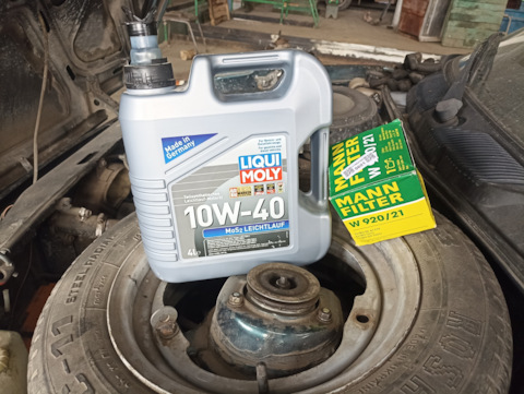

Подошло время замены масла и фильтров, т.к. пробеги стали больше и езда по пыльным дорогам стала чаще потому с расходниками нужно не затягивать.
Было приобретено масло как и к прошлой замене и фильтр…

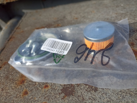

Сильно расписывать подробно не буду. Автомобиль прошел около 14 тыс.км с момента установки ГБО. Вот решил проверить состояние и замерить фильтр газа на новый. Ожидал, что там будет полный армогедец с…
