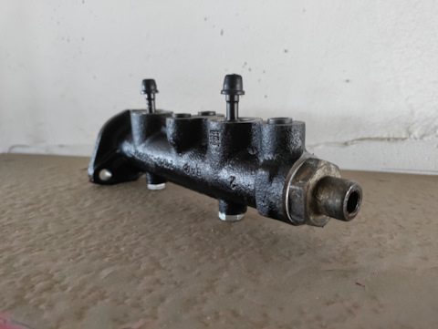

Когда на улице температура стала положительной, начал заниматься Даной. В первую очередь занялся тормозами. ГТЦ купил от Классики и заменил торцевую заглушку на штуцер от Таврического цилиндра.…

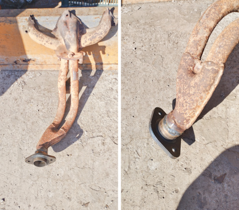

Выставил на продажу полтора месяца назад, когда починил стакан, выхлоп, начал ездить и спонтанно купил Nissan Presea R11_1.5AT рестайлинг, который пока не завёл тут в виду внезапно нарисовавшихся про…

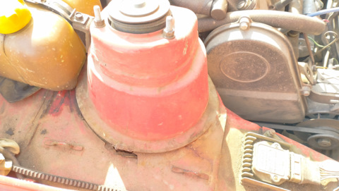

27-07-2024 Замена передней правой опоры и пыльников амортизатора, правого рулевого наконечника
Катаюсь уже месяц. Стакан себя чувствует прекрасно, выхлоп тоже. Мотор работает отлично, на бензине тоже стал прекрасно работать без подсосов. Но начало постукивать с левой стороны при трогании, пово…

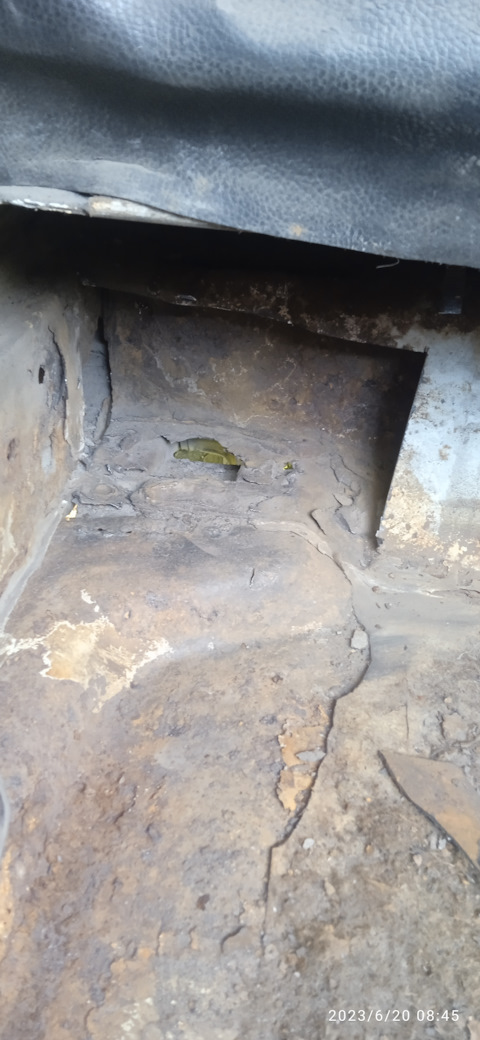

Замена корыт и усиление задней подвески таврия заз
Все о том- же пикапе. Нашел еще фото с архива. На фото еще не доделано. Не зачищены швы, не наведена красота, не полностью вставлены усилители ( вставки ставились 4 мм и поднималась машина для больше…
Все зависит от навыка сварщика. Если металл толщиной от 1мм то спокойно. Даже следа не будет) Правда дольше, геморнее и зачищать придется. Ну и да, современными этими маленькими конвекторами у меня тоже не получается. Но есть трансформаторный 240/380 . Если найду в архивах, скину работу двери на Таврии. Пол двери вваривал. Тут же на фото так, "наброски" как оно должно быть. А за такой профессионализм до сих пор благодарю металлургический завод и отличных педагогов, которых все в свое время ненавидели в свои 16 лет)))

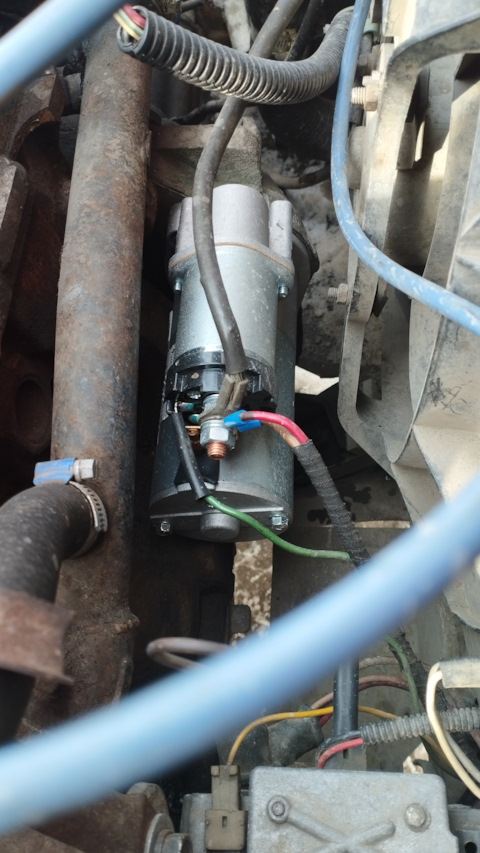

08-01-2024 Замена стартера
Старый стартер у меня быстро спиливал щетки, так как у него были конченые ламели на коллекторе ротора. Щеток хватало тысяч на 8-9. А за это время, тысяч через 5, надо было снять стартер и продуть от…

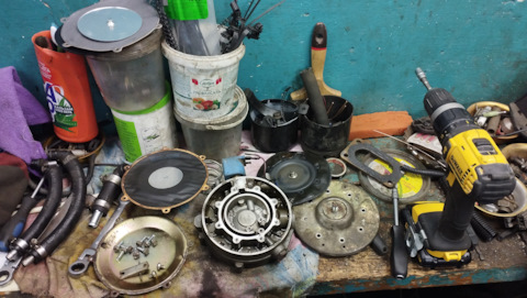

26-12-2023 Ремонт редуктора ГБО
Ухудшилась тяга на газе. Регулировки уже не помогали, значит надо поменять ремкомплект. Перебирал я редуктор еще на Оке, после этого он прошел 10 ткм. Далее Ока была продана без ГБО и полгода редукто…

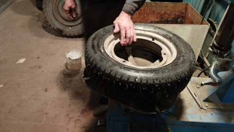

16-11-2023 Переобулся
Еще в конце лета 2022 года, после приобретения машины, я прикупил комплект зимней резины Sailun WST3 155/70/R13 2021 года выпуска за смешные 4500 р. Продавала девушка, стояли один сезон на KIA Picant…

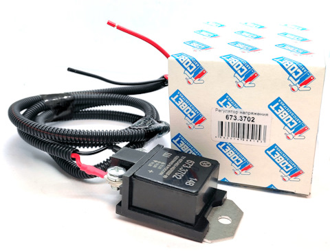

15-09-2023 Трехуровневый регулятор напряжения
Родной регулятор начал моросить, мигал свет. Мост, обмотки и щетки были в порядке. Регулятор решил поставить трехуровневый. Повезло купить недорого. Внедрил вместо родной шоколадки. Работает, заряжае…

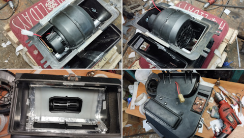

13-09-2023 Улитка 2108 в печку
Моторчик печки сдох еще зимой, визжал как недорезаная свинья, пока холодный. Летом не включал. Перед холодами решил-таки печку починить. Корпус был весь поведённый, дуло очень плохо, так как то немно…

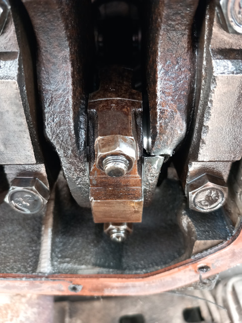

Поломка коленвала
Друг уехал за границу и оставил таврию гнить на улице. Ну я решил чего машине пропадать, будет рабочая или на рыбалку, на дачу. Спросил что с ней, он описал ситуацию. Сильный стук на нейтралке и на с…

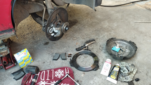

28-07-2023 Замена передних тормозных колодок
Дотёр колодки, которые были с машиной. Пора менять. Диски хорошо бы тоже поменять, сошлифовал буртики снаружи и внутри. Диски если и буду менять, то только на вазовские вместе с суппортами. Пока рабо…

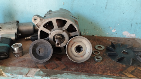

09-08-2023 Замена шкива и ремня генератора, ВВ проводов.
Решил заменить шкив генератора на уменьшенный от 402-го волгомотора, чтобы на холостых гена тоже что-то выдавал, а то не хватало оборотов ему. Гена родной, работает более-менее сносно, надо попробова…
