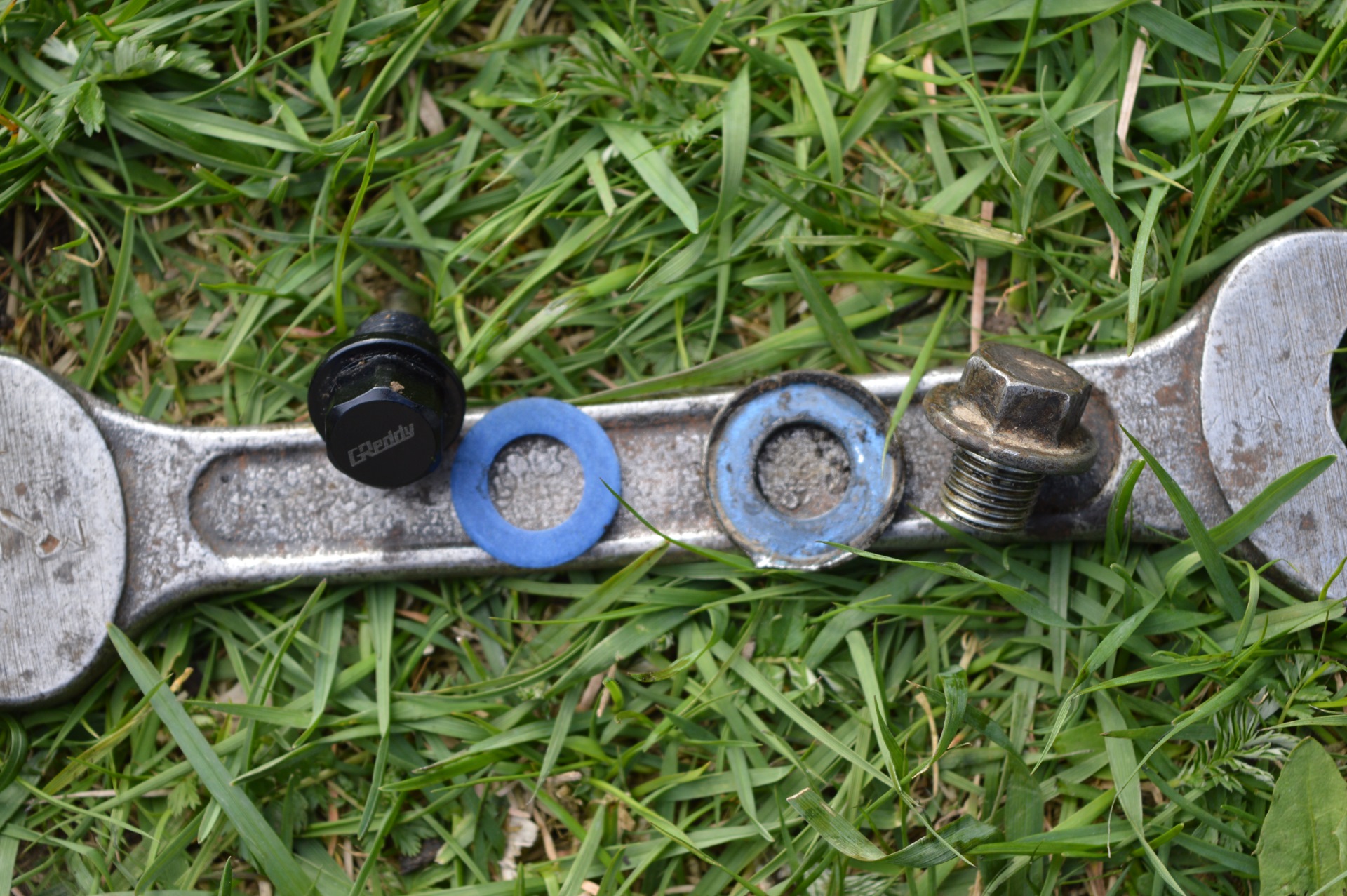

Подошло время очередной замены масла в двигателе. Масло оставил той же марки — Idemitsu Extreme 0w20, масляный фильтр — Knecht ОС217, салонный угольный — TSN 9.7.145, воздушный — TSN 9.1.27.
Но запись не об этом. Давно была куплена пробка сливного отверстия с магнитом, но руки не доходили. В этот раз поставил. Даже поставил под неё новую прокладку 90430-12031 (старую ни разу не менял). Посмотрим при следующей замене, есть ли что на магните.

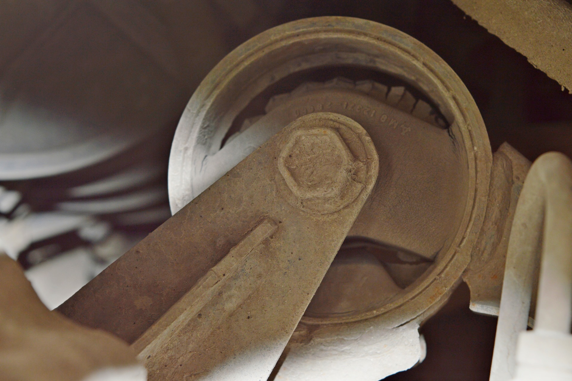

Сфотографировал заодно заднюю подушку двигателя — рвётся, буду менять. Левая тоже надорвана, передняя менялась, правую так и не понял. Пока думаю — контракт или попробовать задушить жабу (поставить новые).

У меня в Левине пробка с магнитом :) Собирает даже чего-то (на налёт из АКПП похоже очень). Пусть будет, хуже от неё точно не сделается :)
Пробег 154500 км, масло через 8-10 тысяч, уровень не уходит. Пробку у китайских друзей купил (али) )).
Какой пробег у машины? Через сколько км меняешь масло? Уровень масла уходит? Где такую пробку взял?
