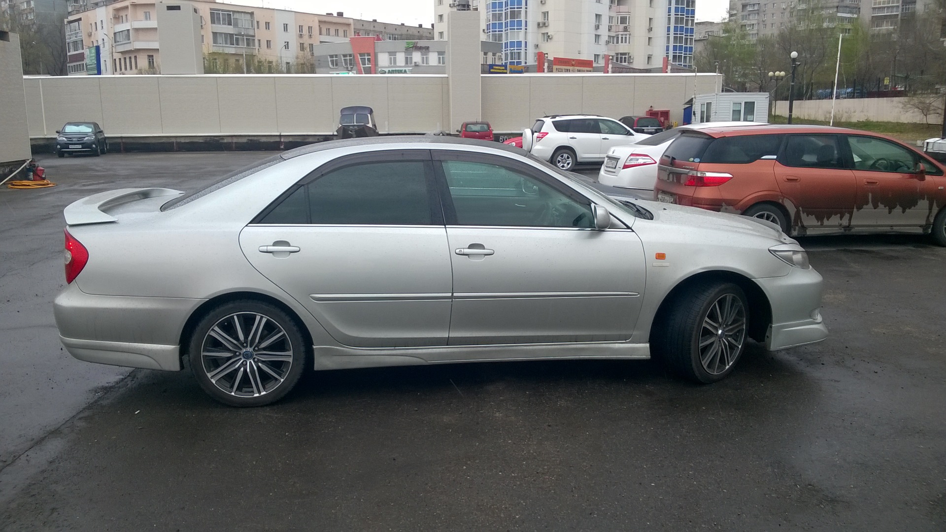

Да красиво, но это просто жесть, муравьев чувствую))) Вообщем хочу поменять свои 225/45 R18 на 215/55 R17 Изучаю спрос на данные катки, в идеале махнуться бы с кем нибудь)))

Диски: Прежний размер Новый размер Размеры диска 6.5x16 ET 55 7.5x18 ET 35 Диаметр диска 406 мм 457 мм Ширина обода 150 мм (5.9'') 143 мм (5.6'') на 7 мм (0.3'') короче .3'') на 5 мм (0.8%) выше Рекомендуемые размеры дисков от 6x16 до 7.5x16 от 6.5x18 до 8x18 Длина окружности 2085 мм (82.1'') 2101 мм (82.7'')
Изменение показаний спидометра Когда скорость по спидометру достигает 100 км/ч, реальная скорость будет равна 100.8 км/ч: на 0.8% больше Изменение клиренса 2.5 мм

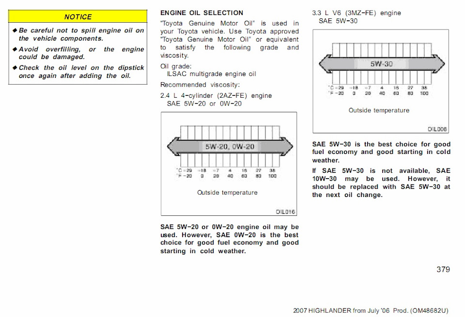

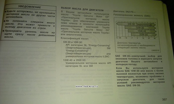

Понял буду знать… Какое масло льешь? По подбору гиперавто написано 5w20 вот и купил, а сейчас мануал нашел а там 5w30 думаю может поменять пока не поздно…
Конечно мне…))) В разные годы, в разных мануалах были разные рекомендации на наш мотор. Но…золотой серединой по общему мнению камриводов является все-таки хW-30
А не проще колесики поставить допустим 235/50. На камри клубе кто-то писал, что входят в арку и притом колейность пропадает, и мягкость появляется. Мне бы было жалко такую красотень сдавать.
Мне тоже жалко…т.е. на 18 обуть? Шинный калькулятор гласит: Родные: 205/65R15 диаметр 648 мм. Щас стоят: 225/45R18 диаметр 660 мм. Предлагаешь: 235/50R18 диаметр 692мм (не до xeра ли?) Я думаю надо: 215/55R17 диаметр 668мм. (думаю самое то)
Нууу…если четко следовать шинным калькуляторам, то на 18-е размер дисков для наших машин идет 235/45 размер шин. А насчет дохера/недохера…все относительно. Глянь на машинки премиум класса и размер колес в арке. Арка заполнена колесом. А у нас подвеску можно обслуживать не снимая колеса. ) Есть свои плюсы, но визуально не айс. (
Да я понимаю что вид огонь))), и к муровьям почти привык))), но живу в частном секторе… щас дожди зарядят и повылазиют волуны с кирпичами и все ппц колесикам придет(((
Летом 5w-30, зимой 0w-30
благодарю)))
Верю, ну если не поменяют, думаю от одного раза на 5W20 ничего не случиться?
Да ничего не будет. Просто постарайся в жаркую погоду сильно не педалировать, держать умеренную скорость и обороты движка.
ок, благодарю
Да не за что, всегда пожалуйста!
ну да, есть такое…
не порть машину, не меняй колеса . а к муровьям привыкаешь и потом не замечаешь ))))
