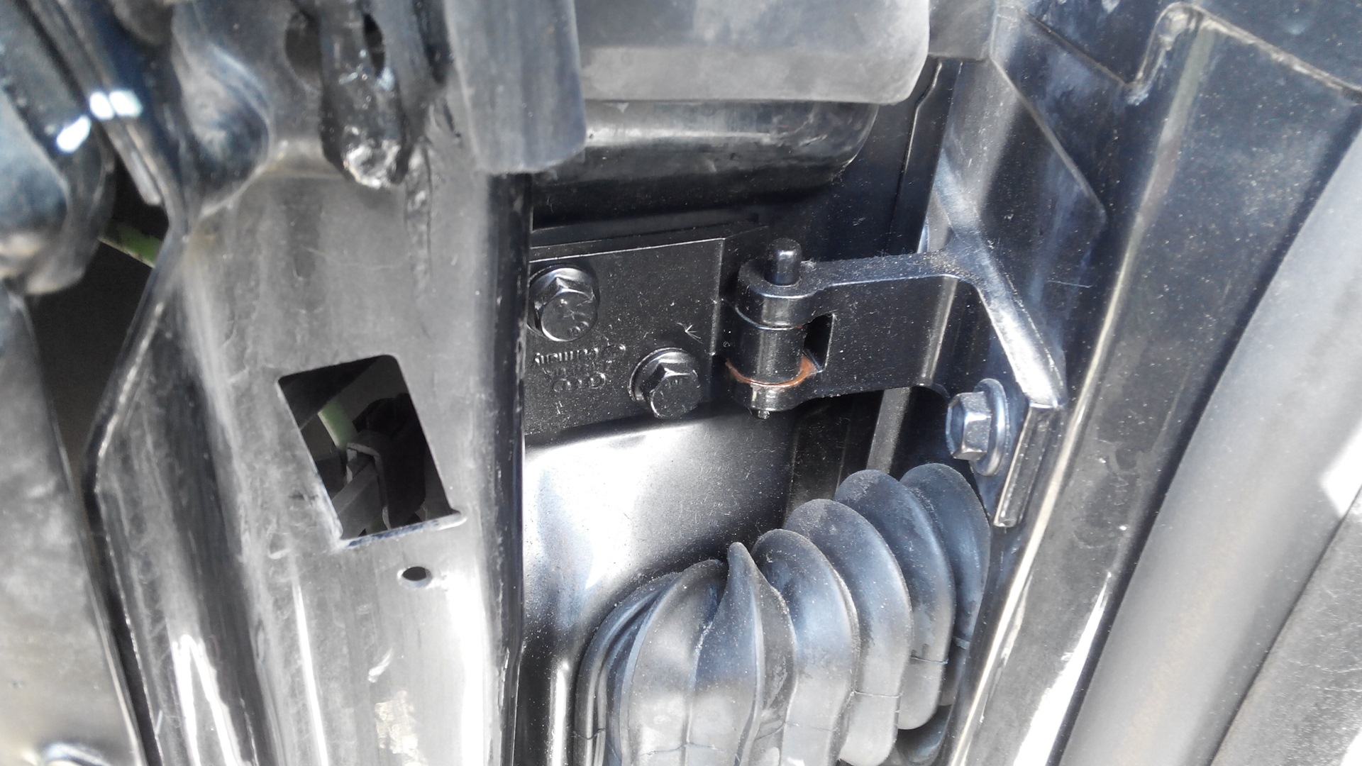

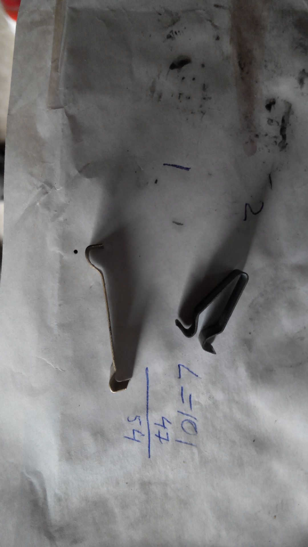

Когда разбирал водительскую дверь, при сборке решил устранить скрипы дверной карты о дверь
Проклеил моделин, предварительно протиры обработал, что бы не ржавели

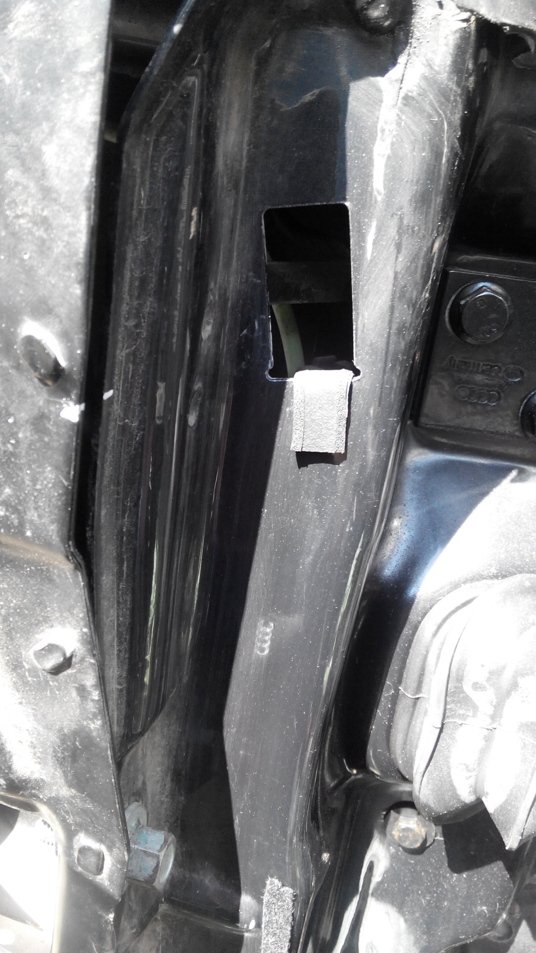

Так же в местах где потеряны резинки закинул самопальные резиночки

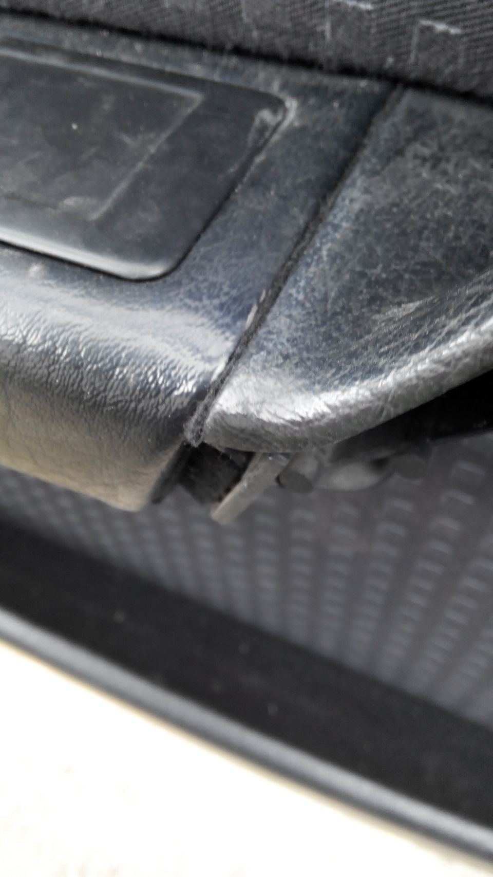

Так же в самой дверной карте немного убрал скрипы
Эпоксидным клеем и пластик подлатал карту

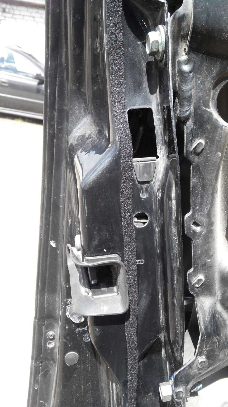

Ну и то же самое проделал с багажником
Живых креплений карты задней двери было только 2, поэтому временно поставил самопалы
Ещё бренчит вот это, чем его можно закрепить на дверной карте?
