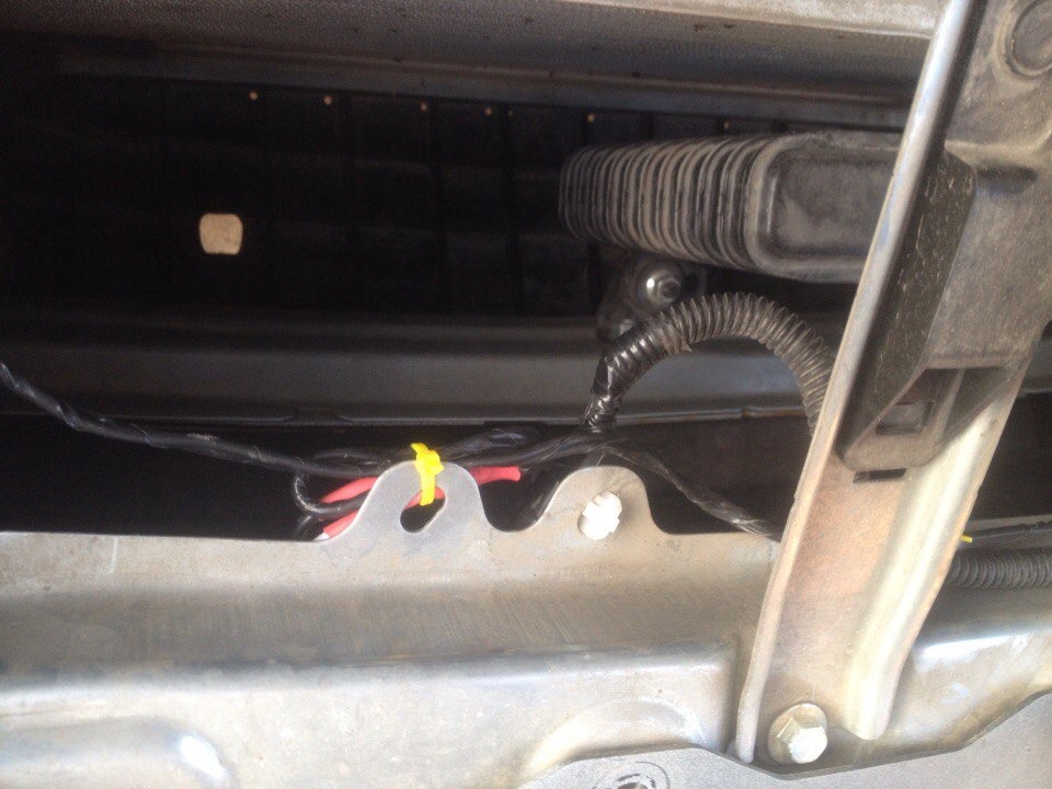

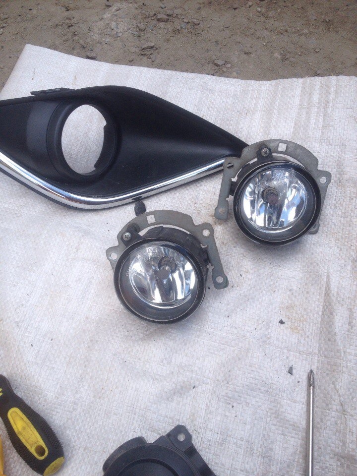

Прошло много времени, долго искал ПТФ и проводку к ним, не зря говорят : кто ищет тот всегда найдет)))) приобрел ПТФ за 1000 руб. у человека с которым случайно познакомился на форуме !
проводку найти не удалось, те кто хотел мне продать проводку на различных сайтах и разборках, просили очень высокую цену за кусок провода! Решил сделать ее сам, на просторах интернета нашел человека кто уже это делал вот ссылка www.drive2.ru/l/5761960/ последовал его примеру! затраты минимальны!

День добрый. Так скажите в итоге от чего птф подходят
говорят от пежо и рено подходят типа крепления у них универсальные, точно сказать не могу!
От Логан точно подходят. А герметик хоть как то помог или так же и потеют?
Герметик помог, ну или родной хорошо сидит, фары не потеют, работают исправно)
Koss-1986
100 % подходят от лады-весты (на коробке написано "ПТФ ВАЗ 2180), я себе поставил, цена вопроса оригинальных ПТф 1600 р за пару.
Просто Вазовцы не стали заморачиваться и выдумывать ПТФки, а взяли за основу уже имеющиеся на рынке, стандартные ПТФ, которые устанавливаются на многие авто

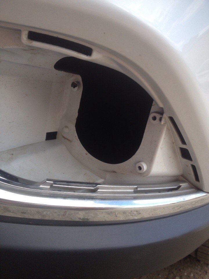

Добрый день, можете подсказать тип или артикул штатного разъема на птф ?
pozhaluista skazhite, kakov vnutrennij diametr otwerstiya wo wstavke dlia PTF ?
Сама птф 90 диаметр, отверстие от 2014 около 88 диаметр, 2015-не прверял
Спасибо. А фара пролазит в отверстие ?
прям ровно контур стекла на 1-1.5 внутри заглушки остаётся если с улицы смотреть.
Ну да логично. Спасибо.

Так принцип один, у родных регулировка на крепеже, у аналогов, дейву, рено и т д есть список большой на форуме.там отражатель двигается для регулировок (а диаметр 90)
У меня родных не было так что я не в курсе.

предохранитель менять нужно, может не выдержать.
Они же совсем слабые по 15 ват каждая. Максимум поменяю
так а ты ещё подвесишь на эту цепь, может проводка, может предохранитель…кто кого ))))) не рискуй.
А какие варианты ? Отдельная проводка ?
сам сделай, не сложно www.drive2.ru/l/5761960/
Ок👍

Maximuss1981
Мне нужно для 2016
