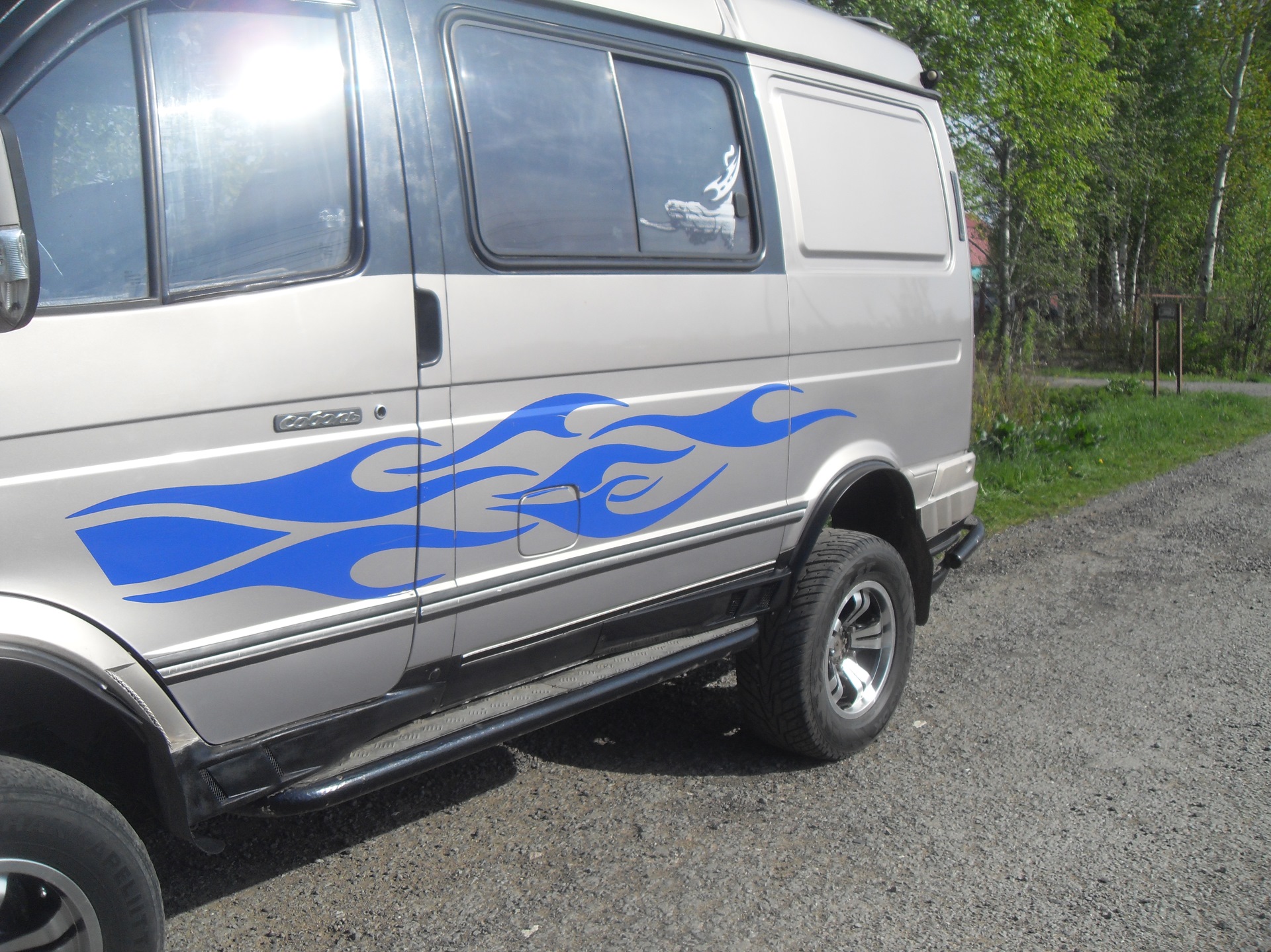

Привет всем! При покупке резины 275 60 стало забрызгивать грязью бочину, пришлось ставить расширитель арок.Ну и не большой обвес по бокам)))
пластиковые пороги от девятки порезал?
да)))
Дверь выпирает сильно?
нет!
Чета не понял. Оргалит под железку рельсу?
Да.)))
во класс )) надо и себе замутить проставку под сдвижную, а то впритык все, из чего сделал не подскажешь?)
Все проста! 3 листа оргалита от обшивки салона. Делаешь бутерброд из них. И накладываешь на эту рейку. И подгоняем под нее.
спасибо Раф)
вылет проставками менял ?
Да ставил!
тоже предстоит поставить расширители, уже год, как лежат в гараже. Всё думал как победить раздвижную дверь, а тут вот, оно что ;)
Без них малость загибало! А если наварить болты на этой рамке. То можно малость и еще прибавить.
