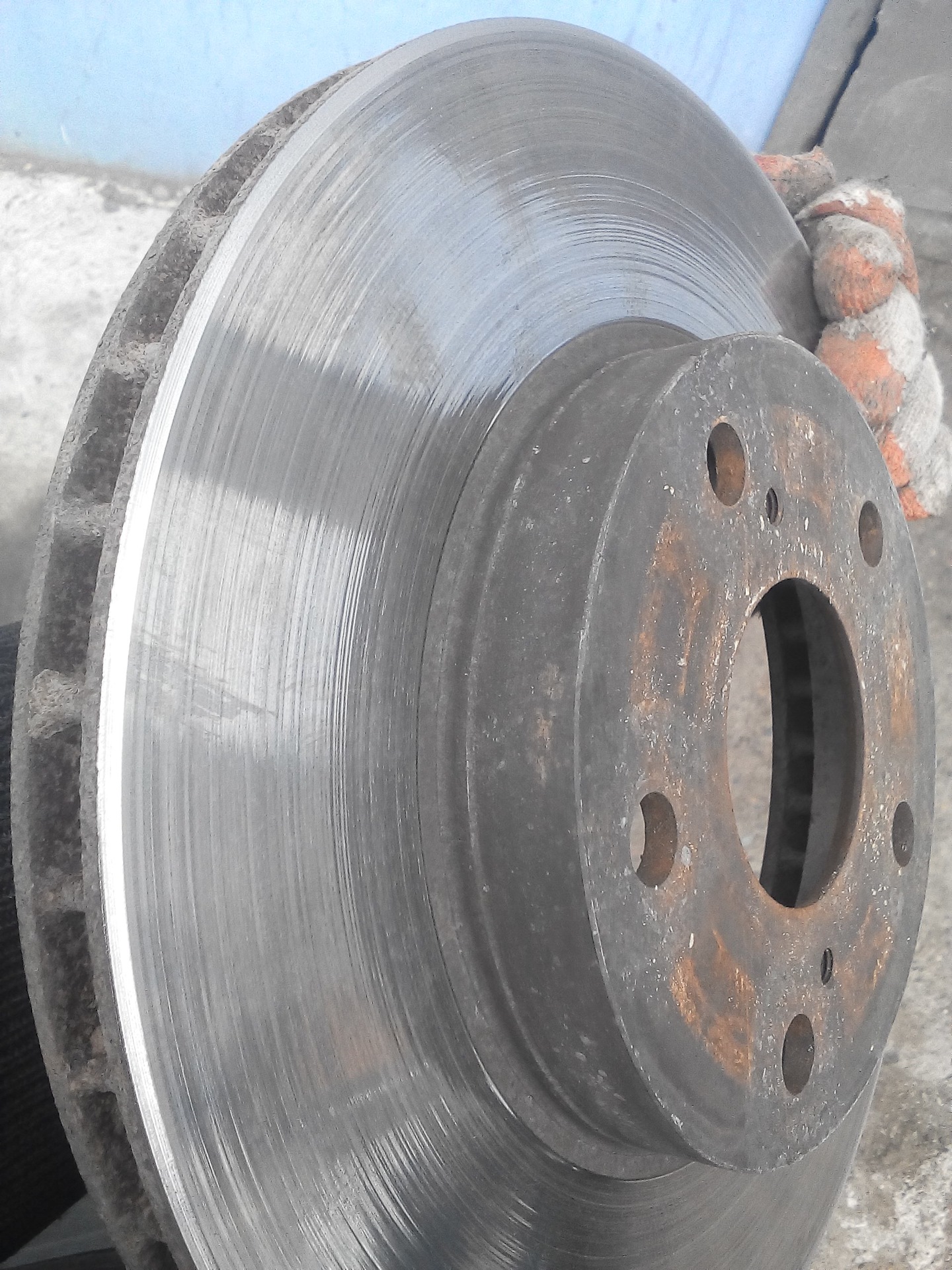

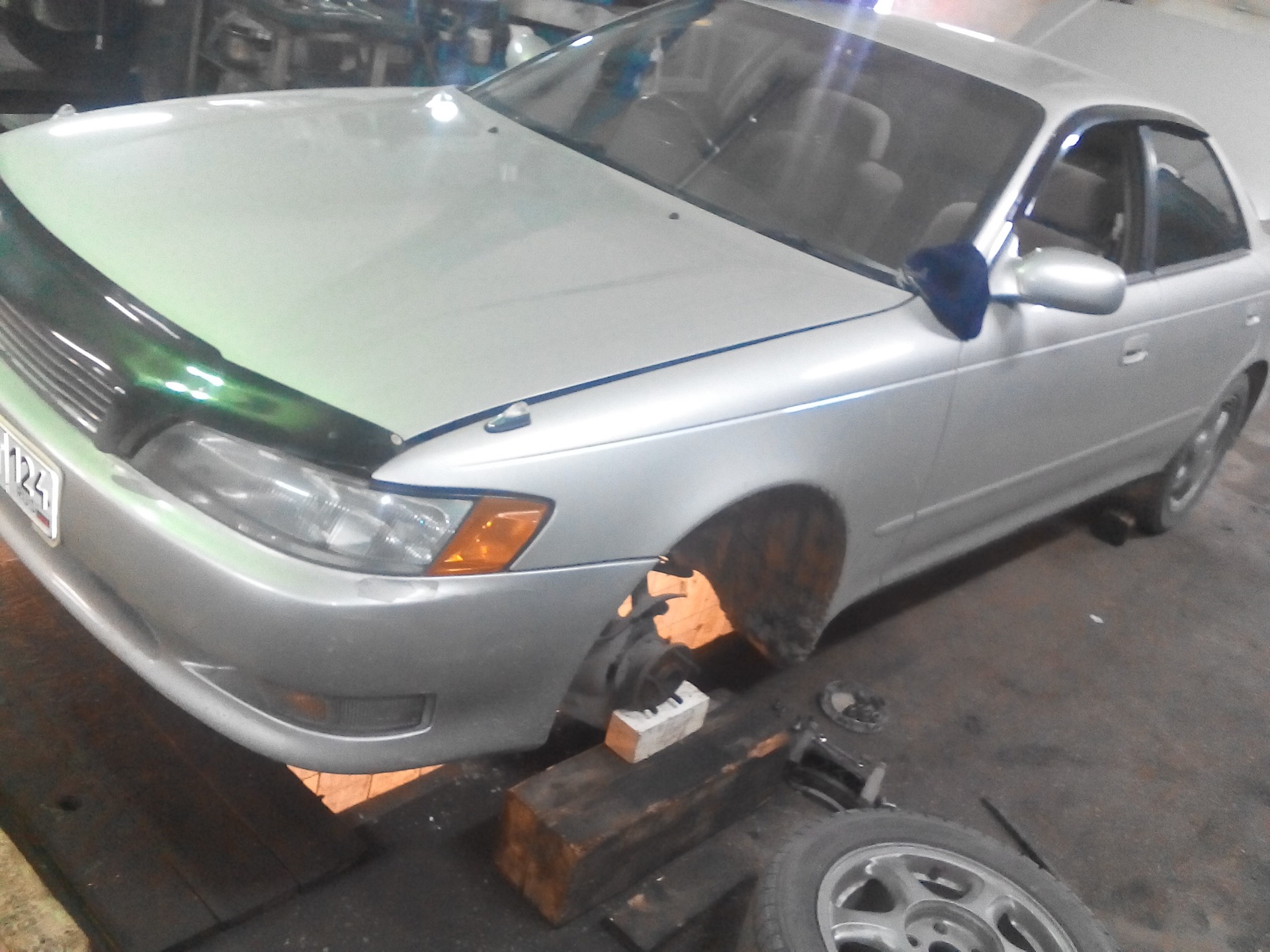

Привет ВСЕМ!

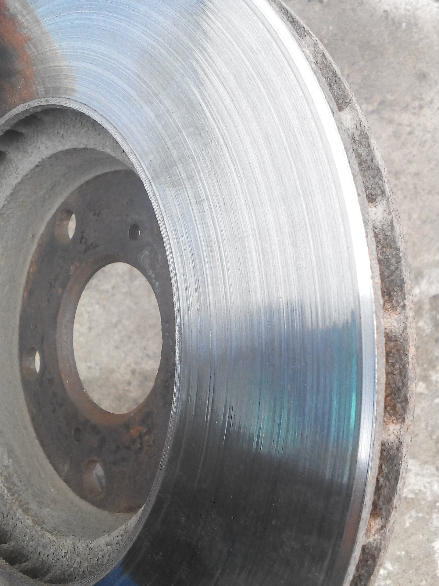

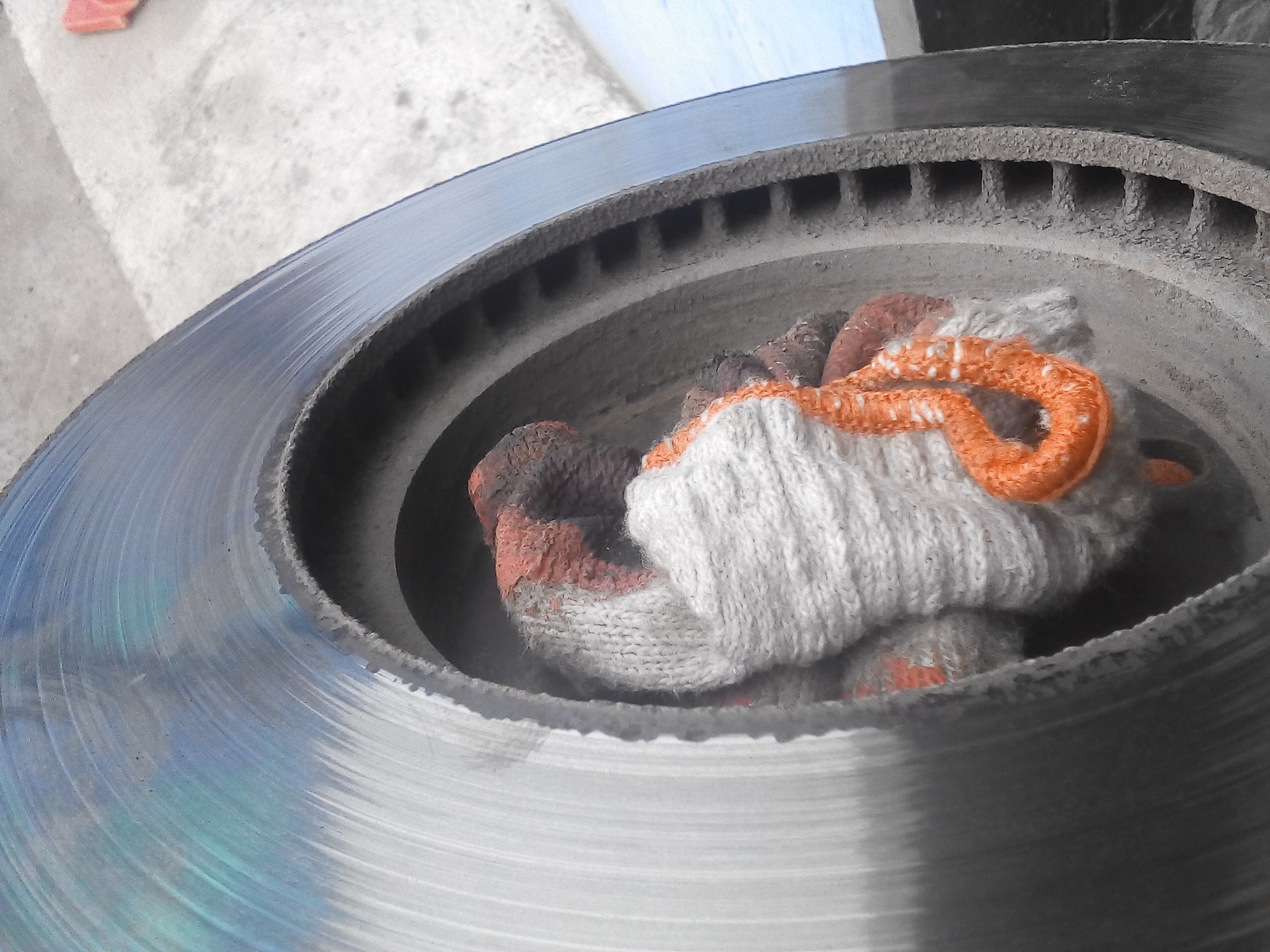

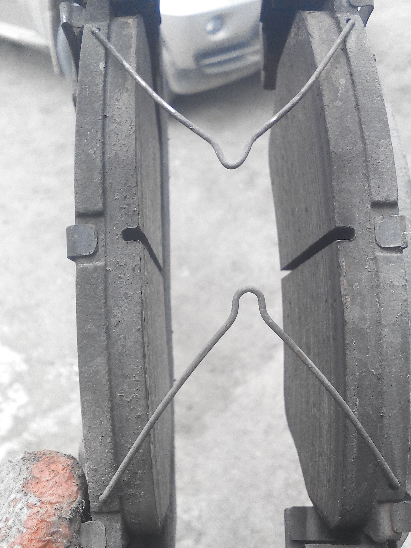

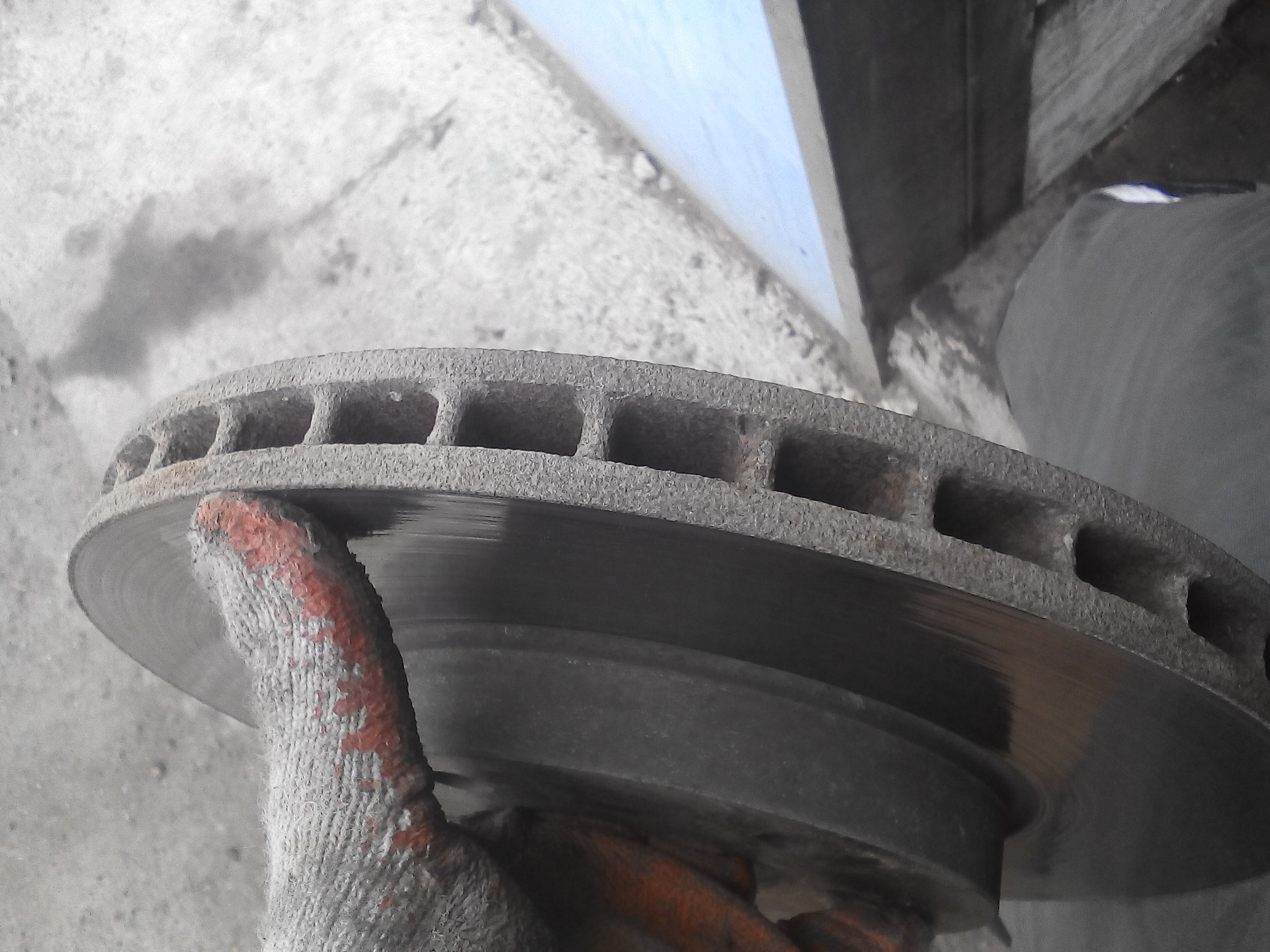

Достал скрип тормозов, думал хана колодкам, купил адвиксы стал разбирать баа, а колодки то ещё жирнючие…Дело оказалось в тормозных дисках выработка, отдал токарю на проточку краев диска, все собрал и вот она тишина при торможении))) Кстати тоже самое я делал и со 115-м Марком

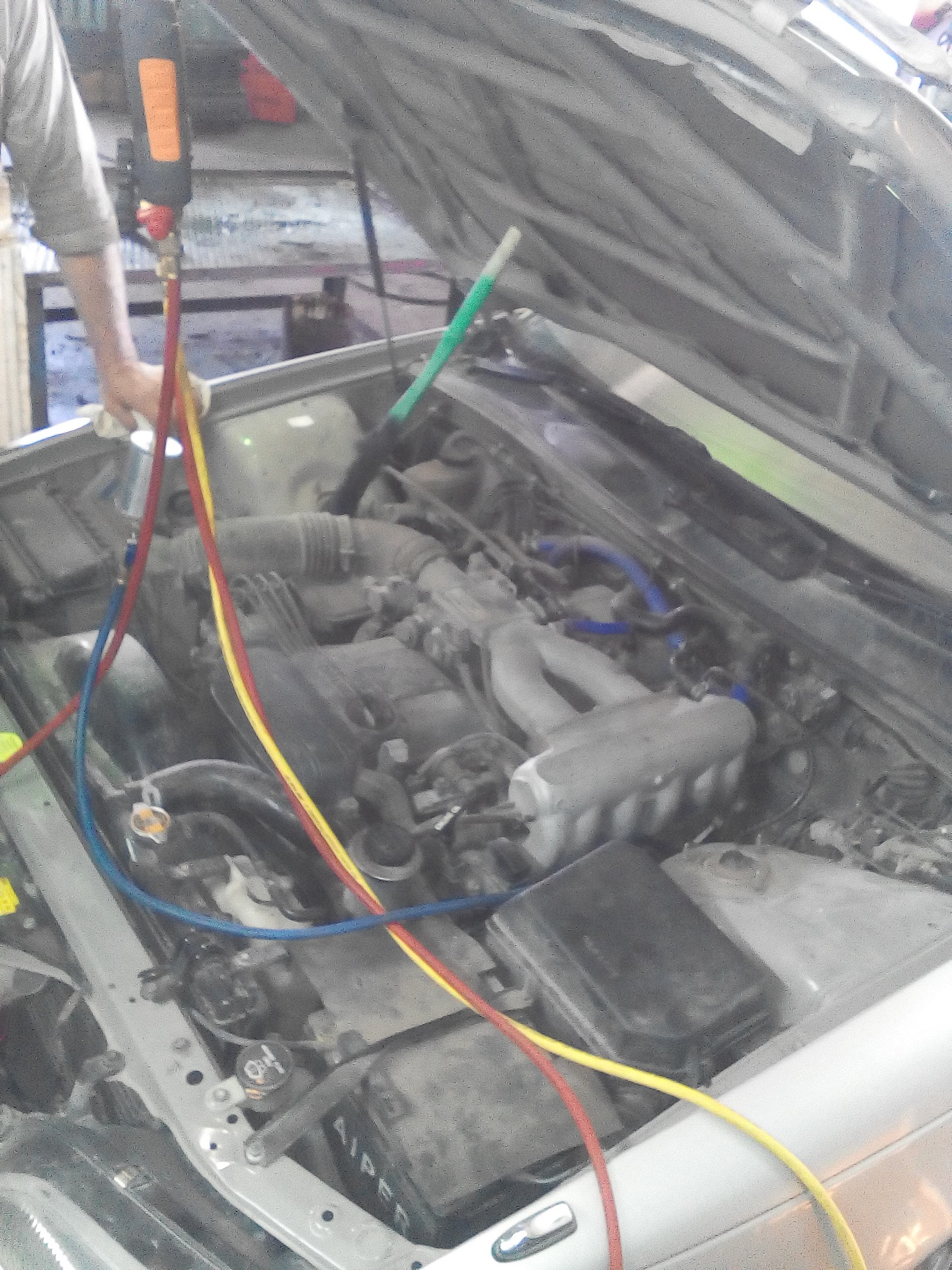

Заодно и кондей заправил, вызвал заправщика прямо на работу, кстати кому нужно могу дать телефон, цены очень демократичные

По чем заправка кондейки? кинь в лс номер и где с ним пересечься можно)))
1200р заправка, приезжает сам куда и когда удобно клиенту, мастер толковый, со всем необходимым оборудованием…У меня нашёл куда уходил фреон на протяжении 3-х лет, провозился более 3-х часов, а взял за работу очень скромную сумму)))
Телефон в Л/С кину.
спасибо, актуальная тема, а то что то жарковато ездить становится)
у меня на LO вентилятор крутит с кондеем и то мёрзну)))
Это ж классно))) я прошлым летом тоже кайфовал, а когда капиталили мотор, фреон выпустили(
