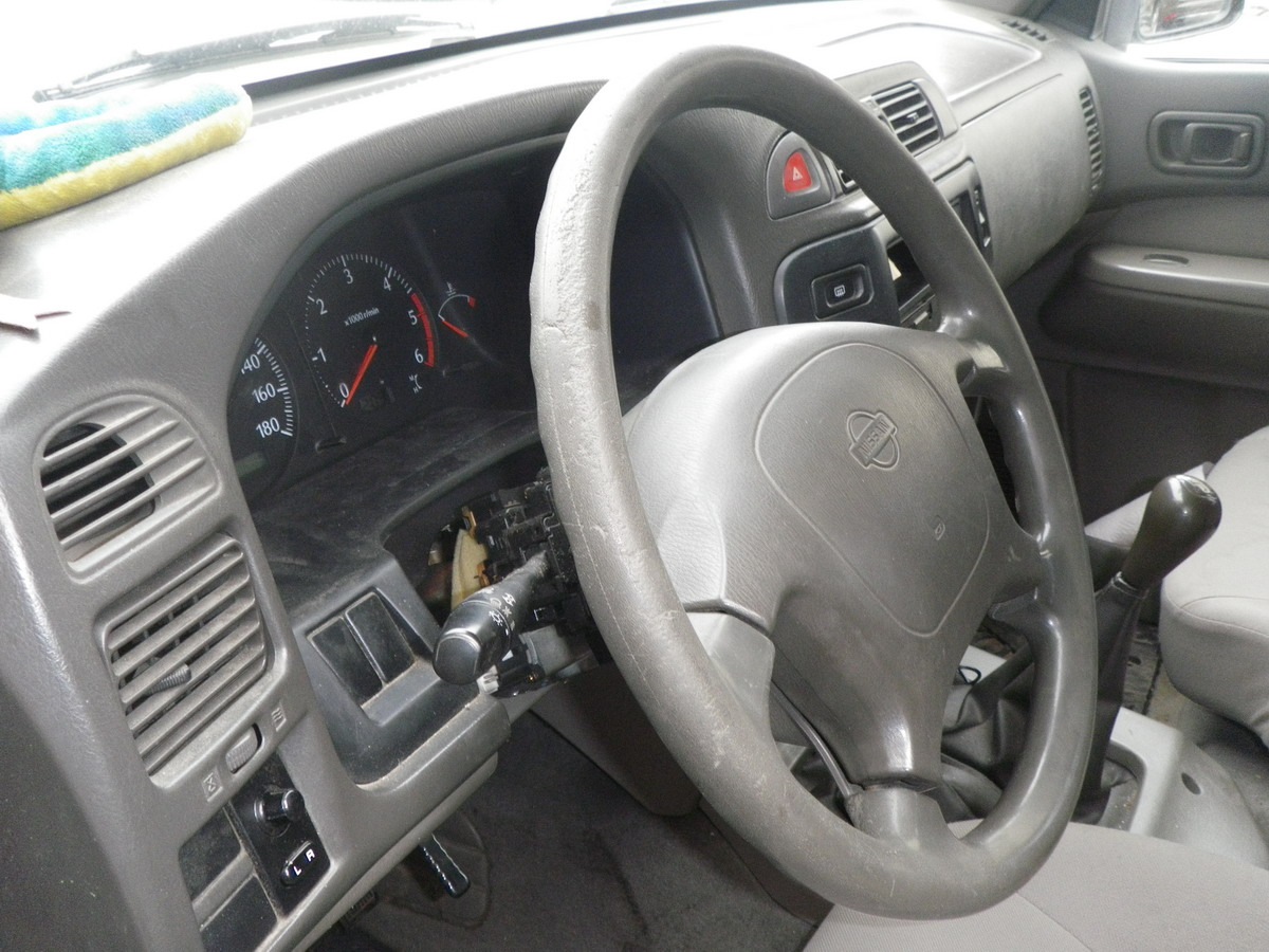

На приборке не горела лампочка подсветки указателя температуры ОЖ, причём с самого момента покупки авто. Это меня некоторым образом выбешивало, но было холодно, не повозишься. И как только настали тёплые деньки, я полез чинить.

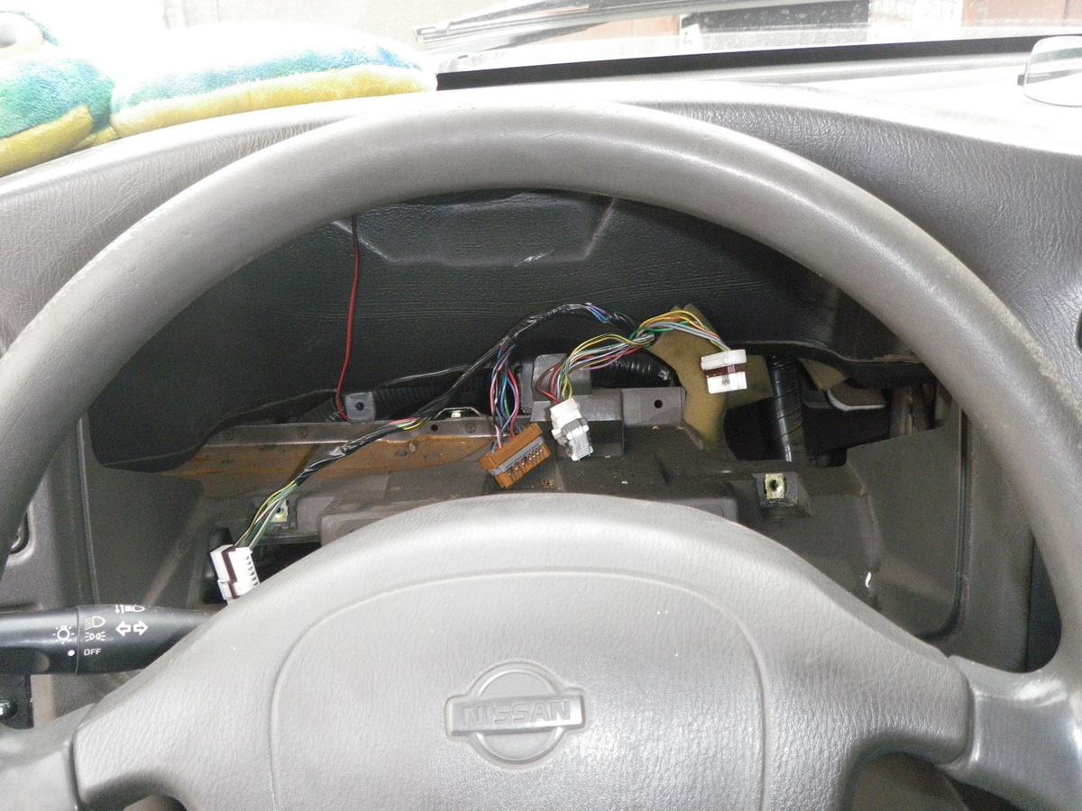

Приборка на Y61 снимается удобно, всё разбирается просто, понятно на интуитивном уровне, руль не мешает
Потихоньку разбираю
Длина шлейфов удобная, отщёлкиваются они хорошо

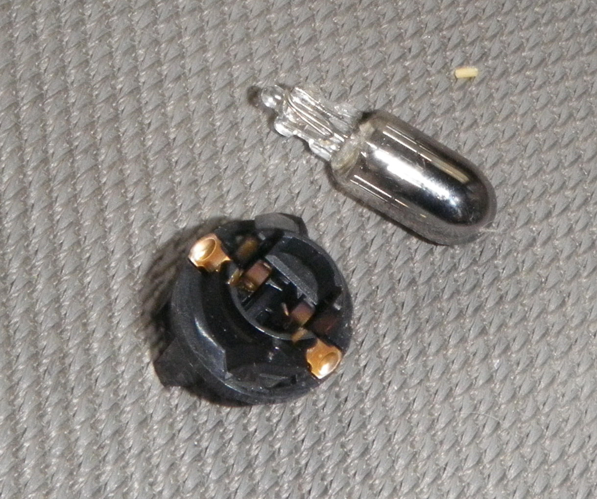

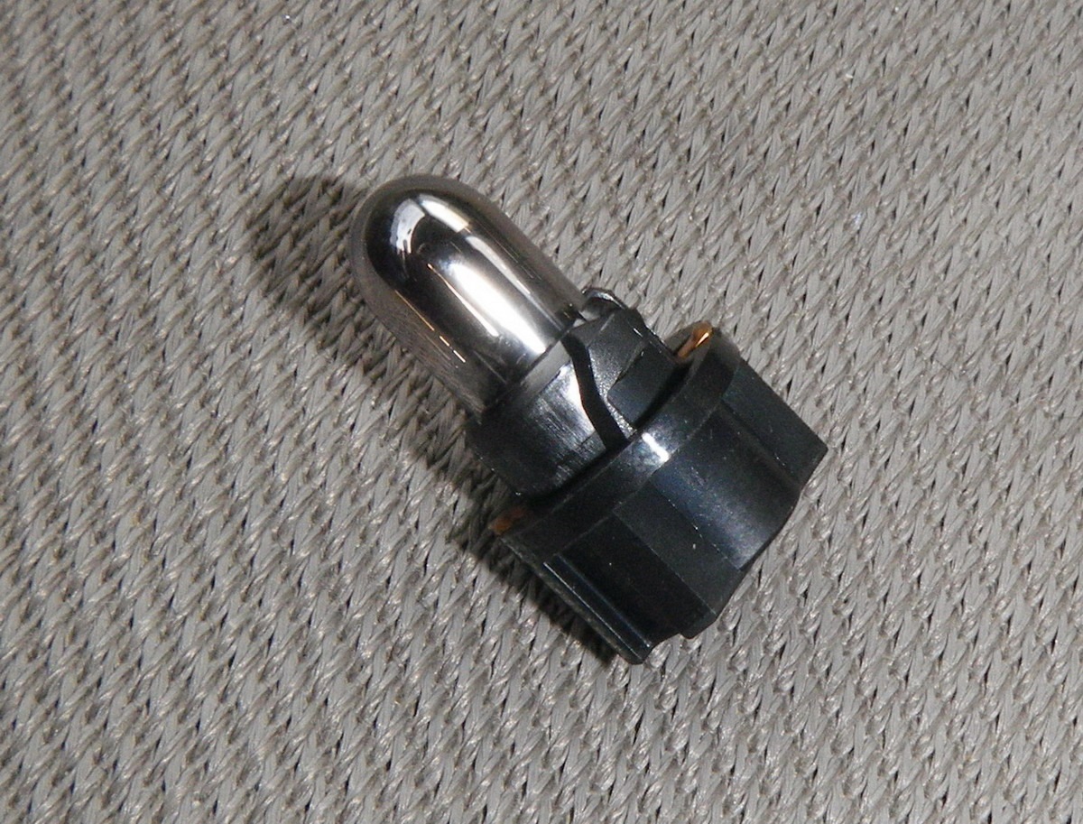

Итак, виновница – вот она
Еду искать такие лампочки

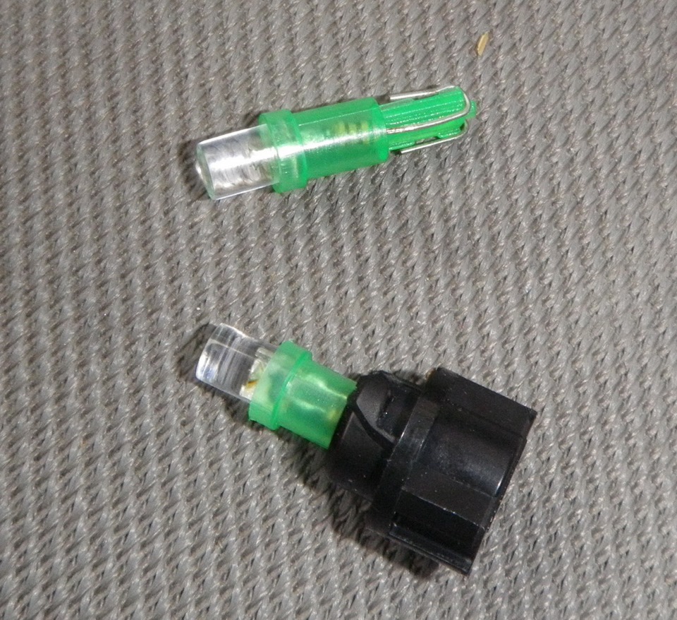

Но урод Оленевод позакрывал в нашем райончике все автолабазы, пришлось тащиться аж в «Планету Железяку» на МКАД. А там я возжелал куртуазности. Если уж доехал, то куплю светодиоды, зелёненькие.
Вот такие

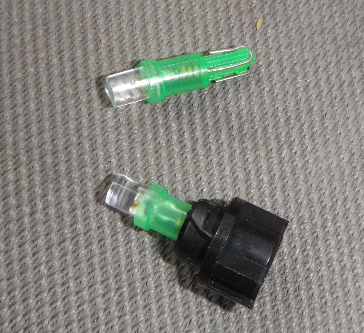

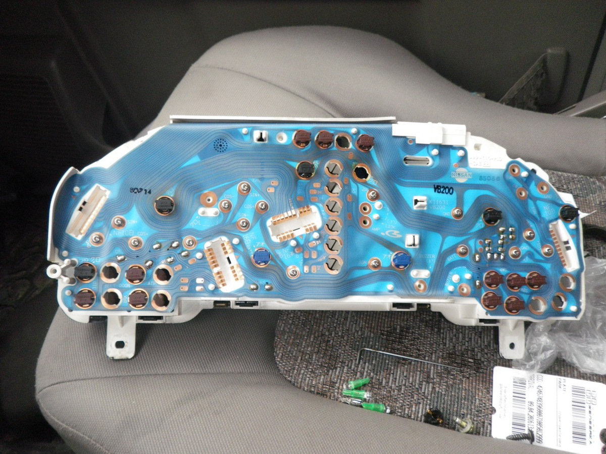

Горстка светоидиодов обошлась где-то около 100 рублей, зажав их в потной ладошке в предвкушении неземной красоты и аццкого хайтека я помчался домой. Скинул висящую на паре саморезов приборку и принялся монтировать гламурный мля хайтек
Но кетайские светоидиоды оказались с подвохом, их цоколи не держались в штатных патронах. Более того, свет их оказался слишком точечным, хотя и красивым.
После того, как из приборки пришлось вытрясать очередного светоидиода, мне это надоело. Я метнулся ещё в один автомагазин и купил пригоршню самых обыкновенных лампочек.
И тогда мне в голову серанула ещё одна дурь – поменять ВСЕ лампочки в приборке. Они помутнели, машина-то некоторым образом не новая. В общем, поменял.
И тут выяснилось, что половина кетайских лампочек тоже не горит. И началось. Снял, поменял лампочки, подключил, заехал внутрь ГСК, где темно, проверил, и так много раз подряд. Приборку на Y61 теперь могу демонтировать-монтировать на спор – на время. Замумукался по полной программе.

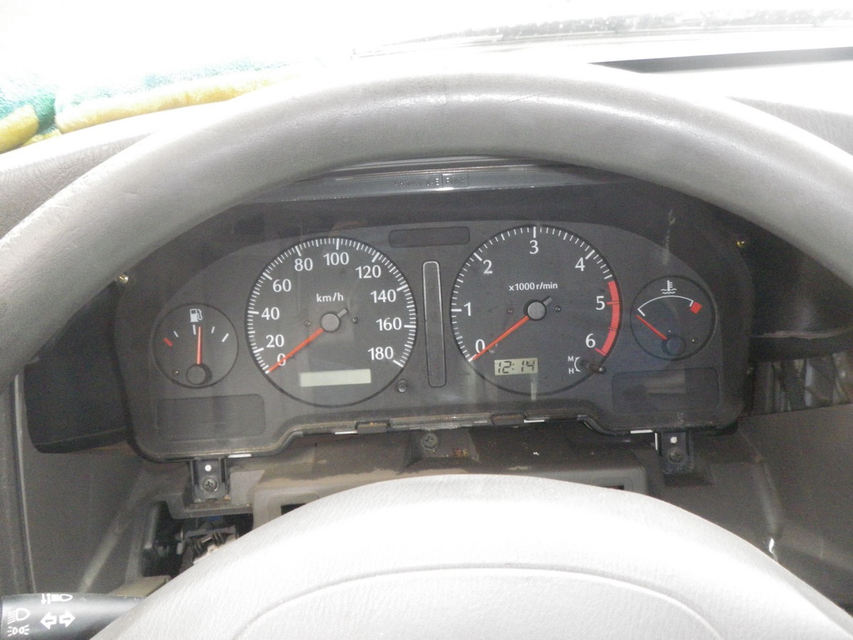

Всё ярко и красиво горит, как новое, кроме подсветки часов, ну кончились у меня силы. Надеюсь, на днях доберусь до той лампы и там тоже справлю.
Меня не глючит – часы же должны подсвечиваться?

Там цоколь w3w
В Железяке их уже нет. Вчера заказал в exist простые лампочки по 17р. Жду.
