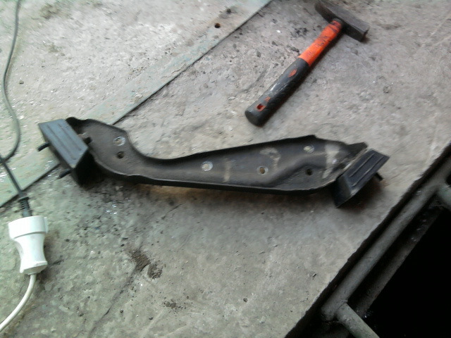

Здравствуйте драйвовцы. Давно ничего не писал так как ничего не делал. Вышла из строя одна подушка движка.В магазине продавец сказал что качество родных подушек не очень. Пришлось пристроить волговские с небольшими переделками.
Комментарии 3
Хорошая доработка, тоже сейчас думаю подушки ставить какие нибудь, а то таврческие дефицит. на козла встает уже.
Мне показалось что лучше на волговских. я боялся что будет вибрация но ничего не произошло. Всё отлично
И как на волговских двигатель меньше телепаеться ? и как вибращии на кузов больше передаваться не стали ?
Всё-таки волговский двигатель потяжелее нашего будет
