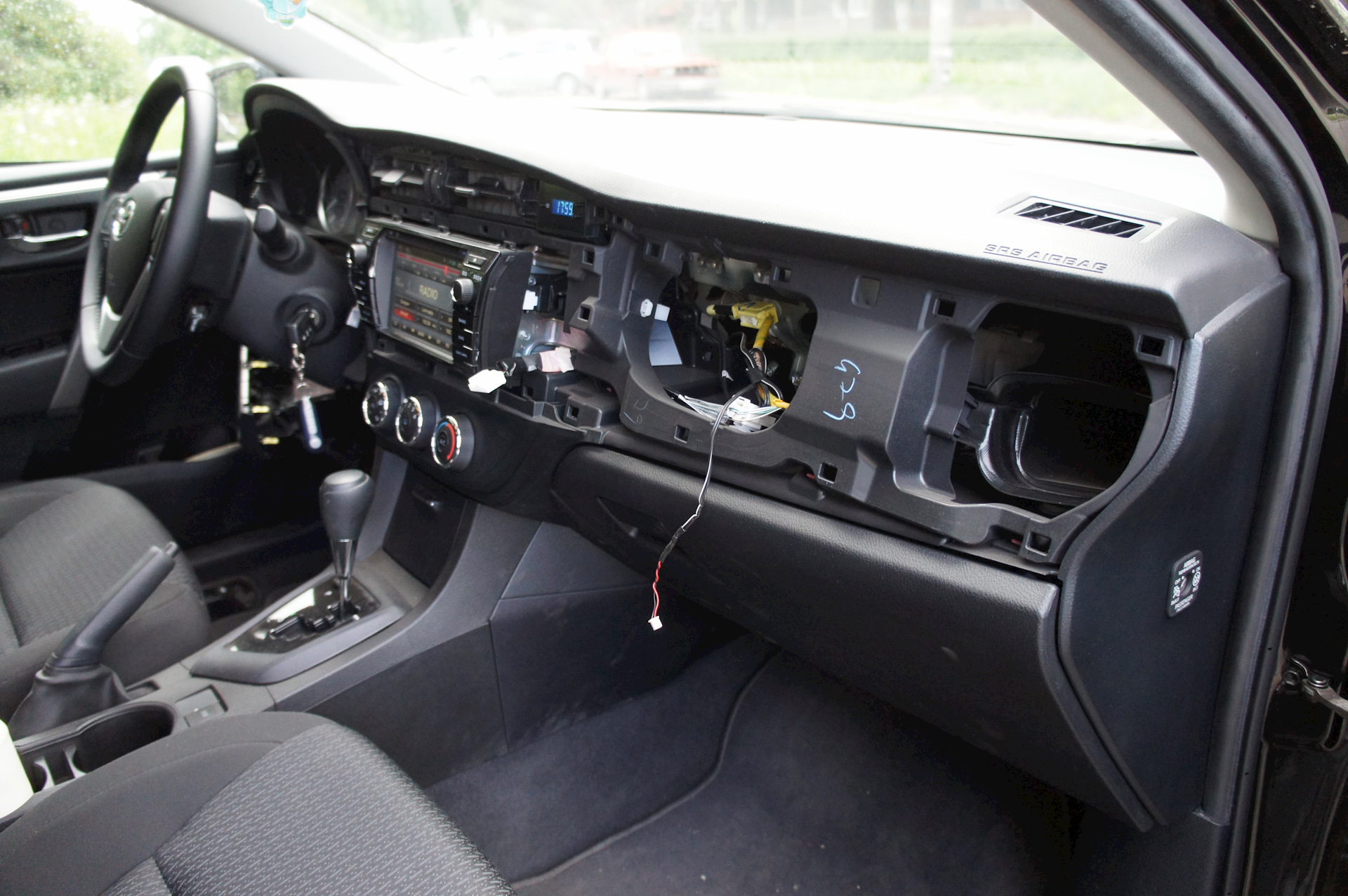

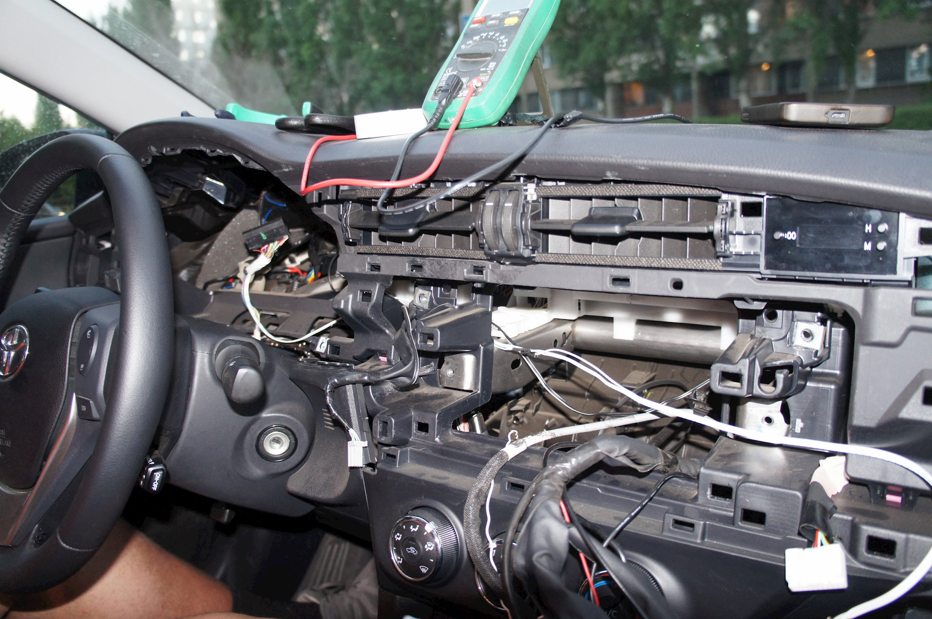

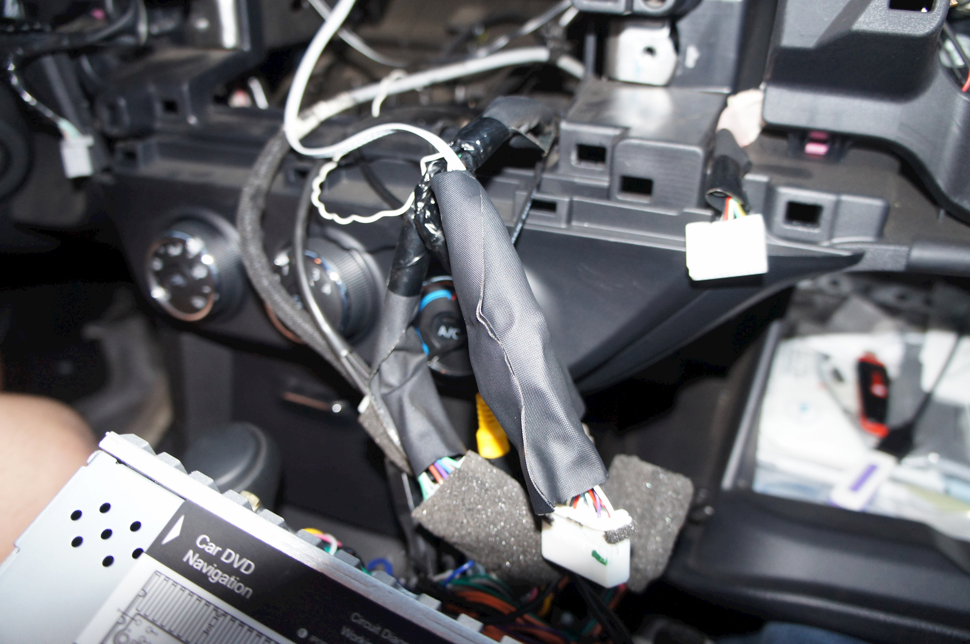

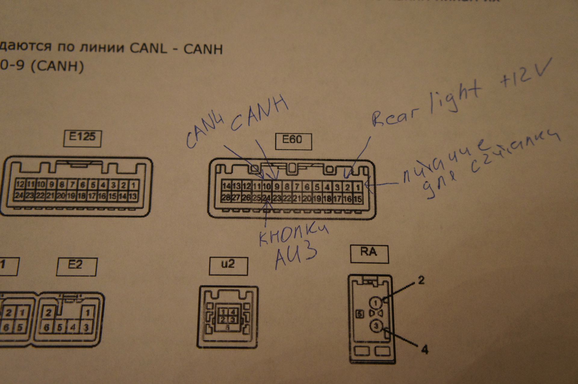

После установки ГУ Toyota Touch 2 Хотел активировать считалку топлива. Порывшись на форуме нашел инфу по подключению, тестово кинул два провода к ОБД разъему Е11, контакты 6 CANH и 14 CANL и к ГУ Е60 контакты 9 CANH и 10 CANL, но фокус не удался, считалка не заработала… Так эту идею и забросил… как выяснилось позже, нужно было подать питание "+" от зажигания на Е60-1… Шло время, но мысль подключить кан шину к ГУ так и не давала покоя, а тут еще оказалось что на RedPower есть специальная софтина для просмотра информации о расходе топлива. Проштудировав форум и тех док решил вновь заняться этим вопросом.

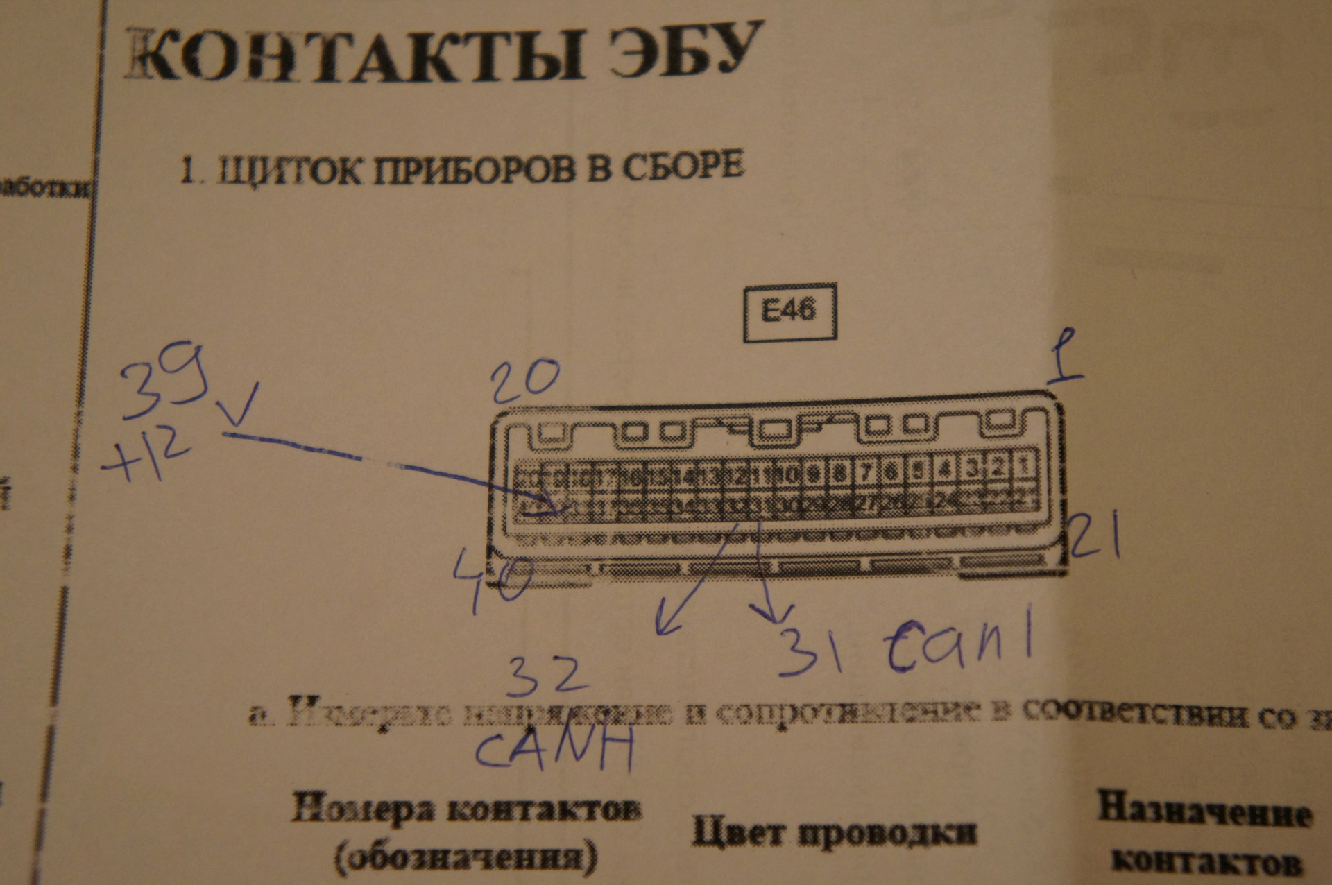

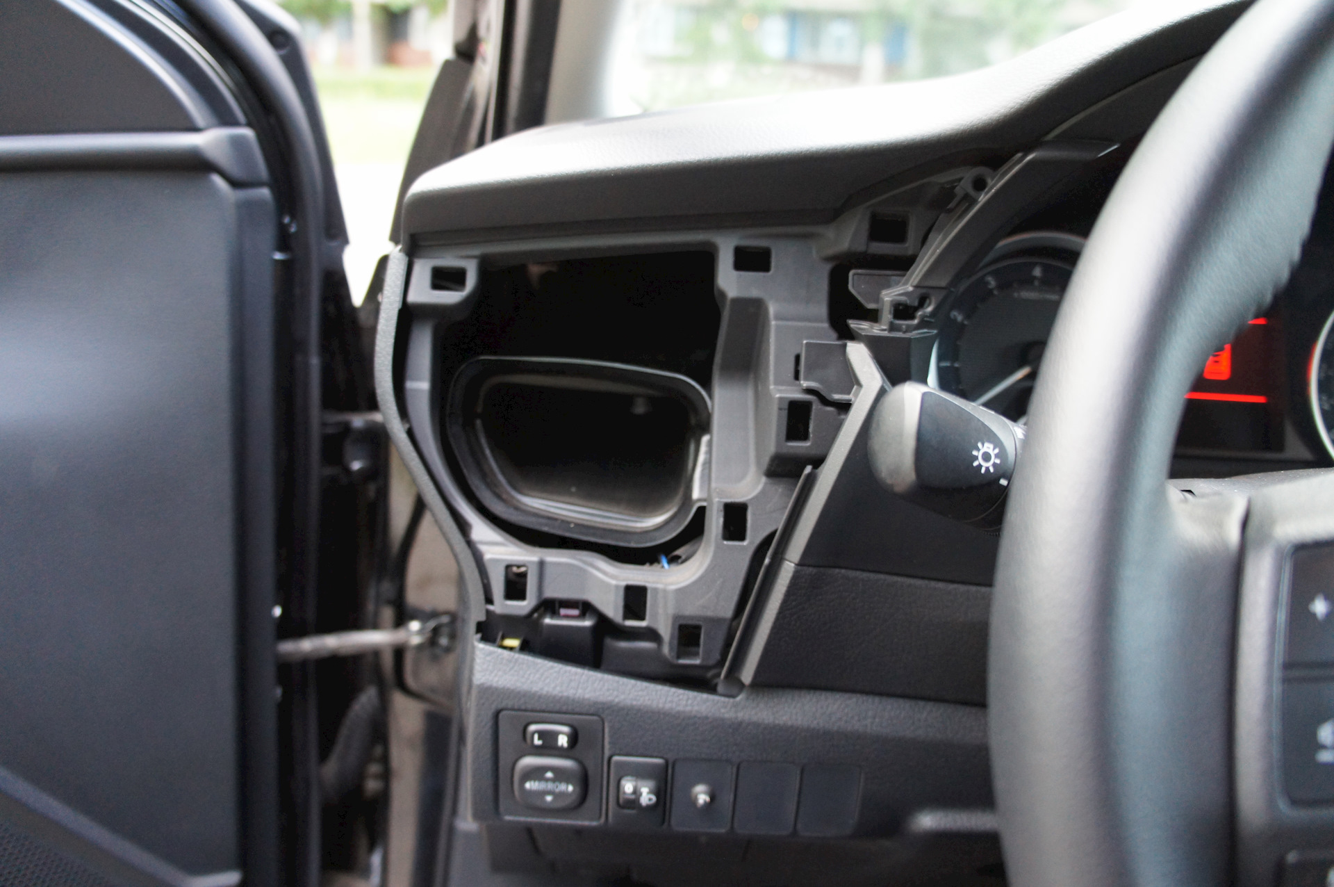

Вот распиновка панели приборов
E46-31 (CANL) — масса W — масса Линия передачи данных CAN — —
E46-32 (CANH) — масса LG — масса Линия передачи данных CAN — —
Распиновка разьема ГУ
E60-9 (CANH) G Сигнал передачи данных CAN — —
E60-10 (CANL) W Сигнал передачи данных CAN — —

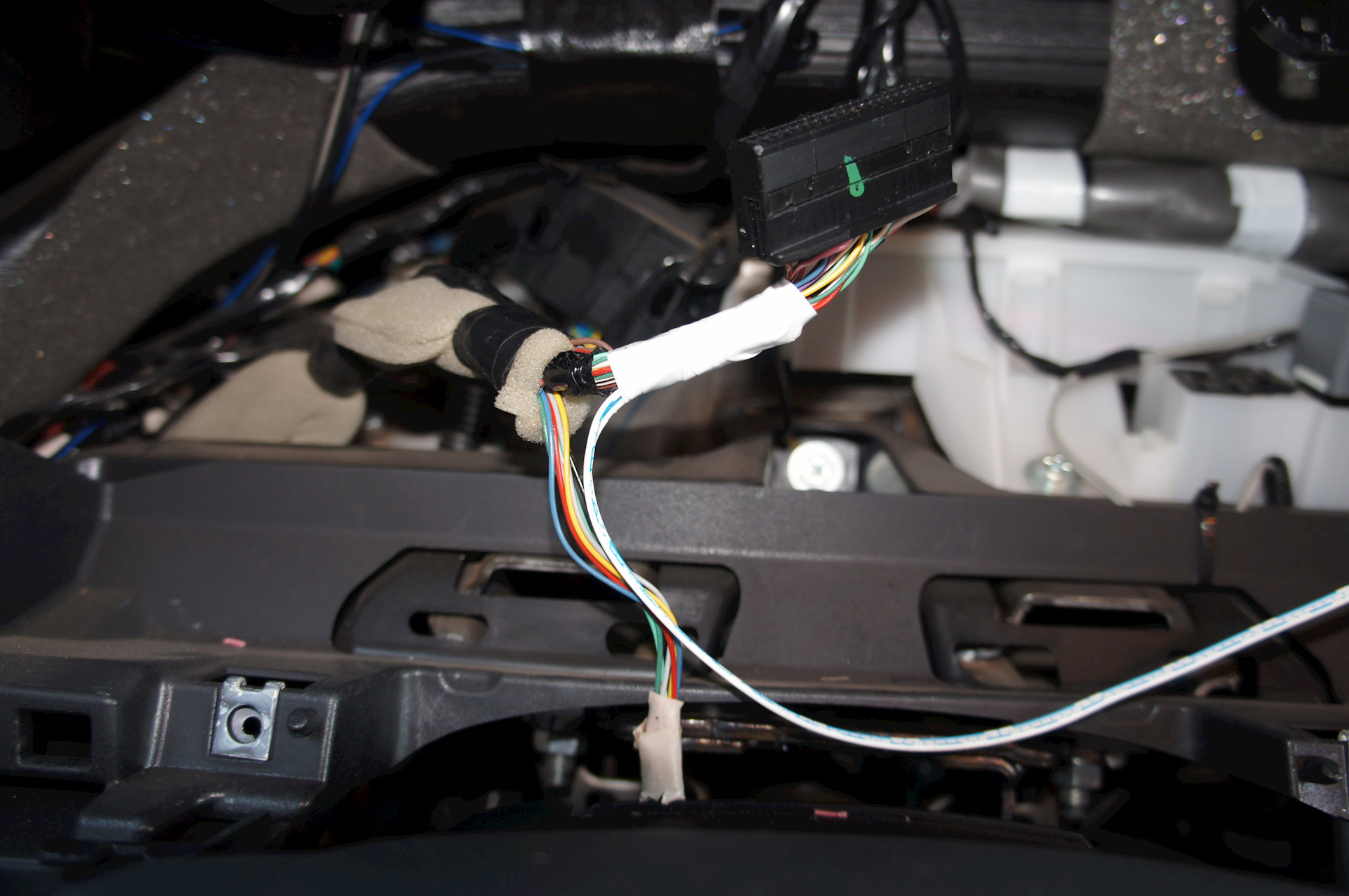

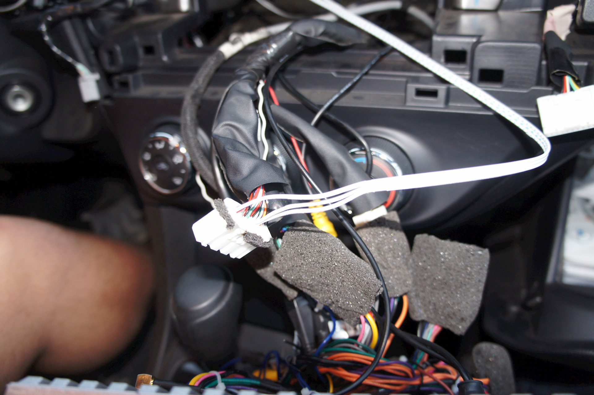

PS кинув 2 провода все заработало, но на будущее кинул питание +12 В от панели E46-39 к ГУ Е60-1

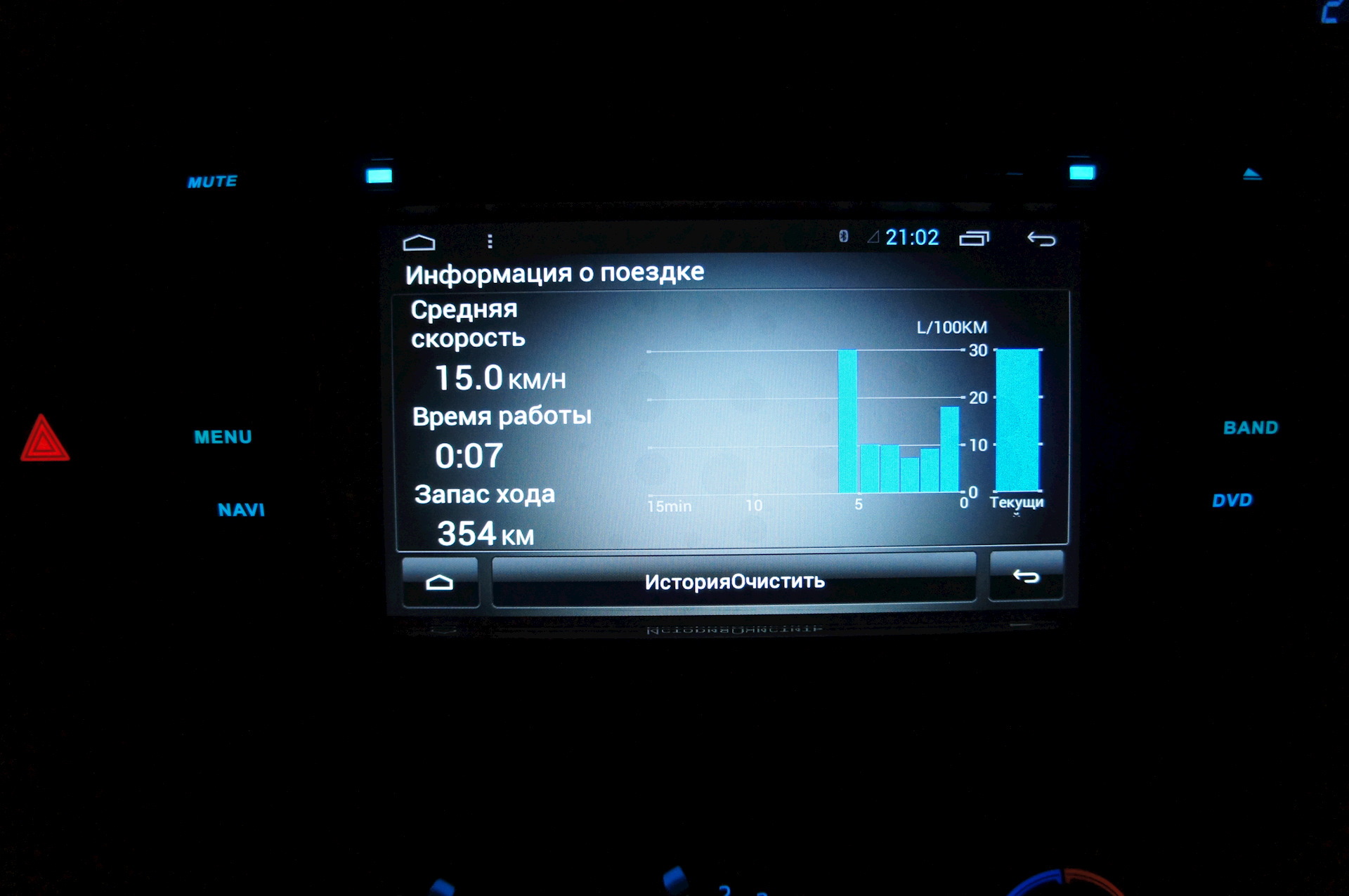

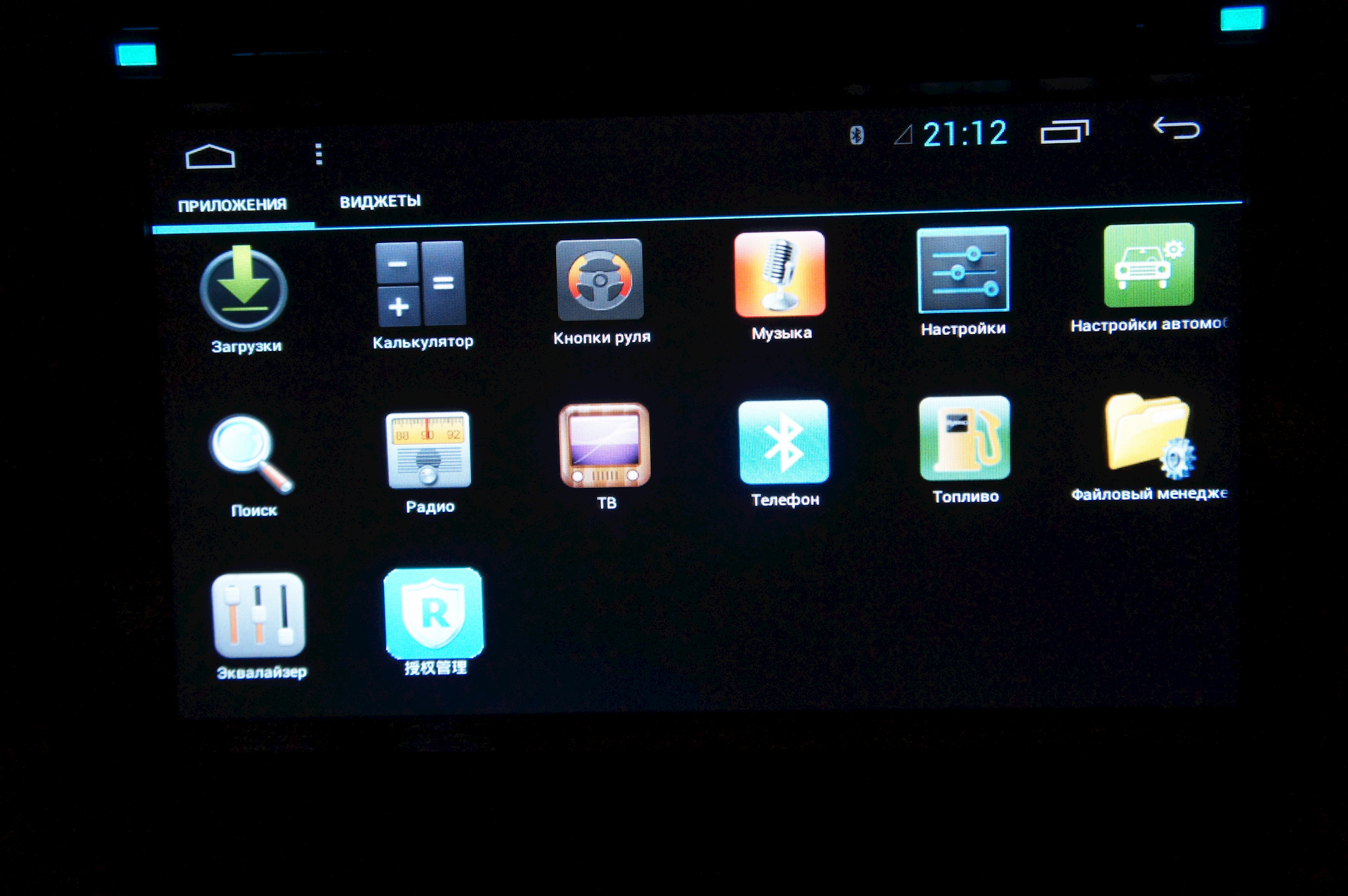

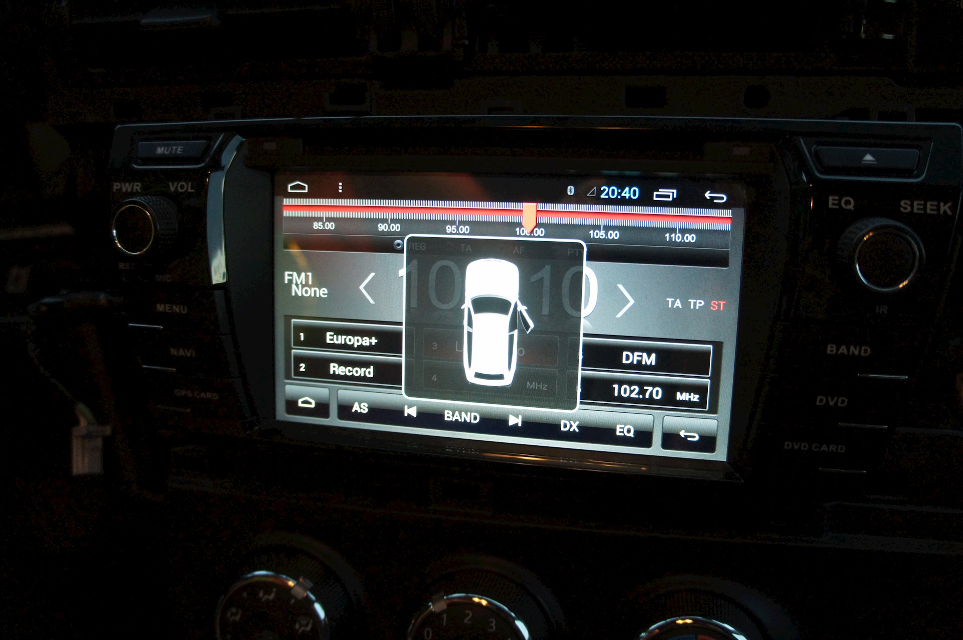

2 часа времени и результат на фото:

Привет, подскажи пожалуйста правильно ли я понимаю:
Е46. Е60
31-------->10
32-------->9
39-------->1
Но так как ГУ не оригинал (android)шаг 39--->1 ( подача питания)можно пропустить ?

Спасибо! Надеюсь на рестайлинге такая же распиновка
1 в 1. В дорестайл ставил приборку и ГУ от рестайла, все работает корректно !

Приветствую! Вы написали что первоначально пытались зацепиться на CAN шину через OBD разъем и у вас не получилось по причине отсутствия 12 вольт от зажигания. Далее вы написали что зацепили ГУ к CAN шине на разъем E46 от щитка приборов, а 12В зажигания прокинули "на будущее" и все заработало. Поясните этот момент, о каком будущем идет речь и обязательно ли для работы ГУ по CAN подключать 12В от зажигания?
На момент подключения кан шины от OBD у меня в машине стояло ГУ ТАЧ2, из за того что не кинул 12 Вольт, ни чего не получилось.
Когда подключил кан шину к приборке, в машине стоял Рэдповер, и ему для работы кан шины питание не нужно…
Благодарю! Тогда вопрос со звездочкой: контакты CAN на разъеме OBD и на разъеме Е46 от щитка идентичны? Чисто по логике и теории должны быть идентичны, но вдруг есть какие то тонкости?
не знаю…
