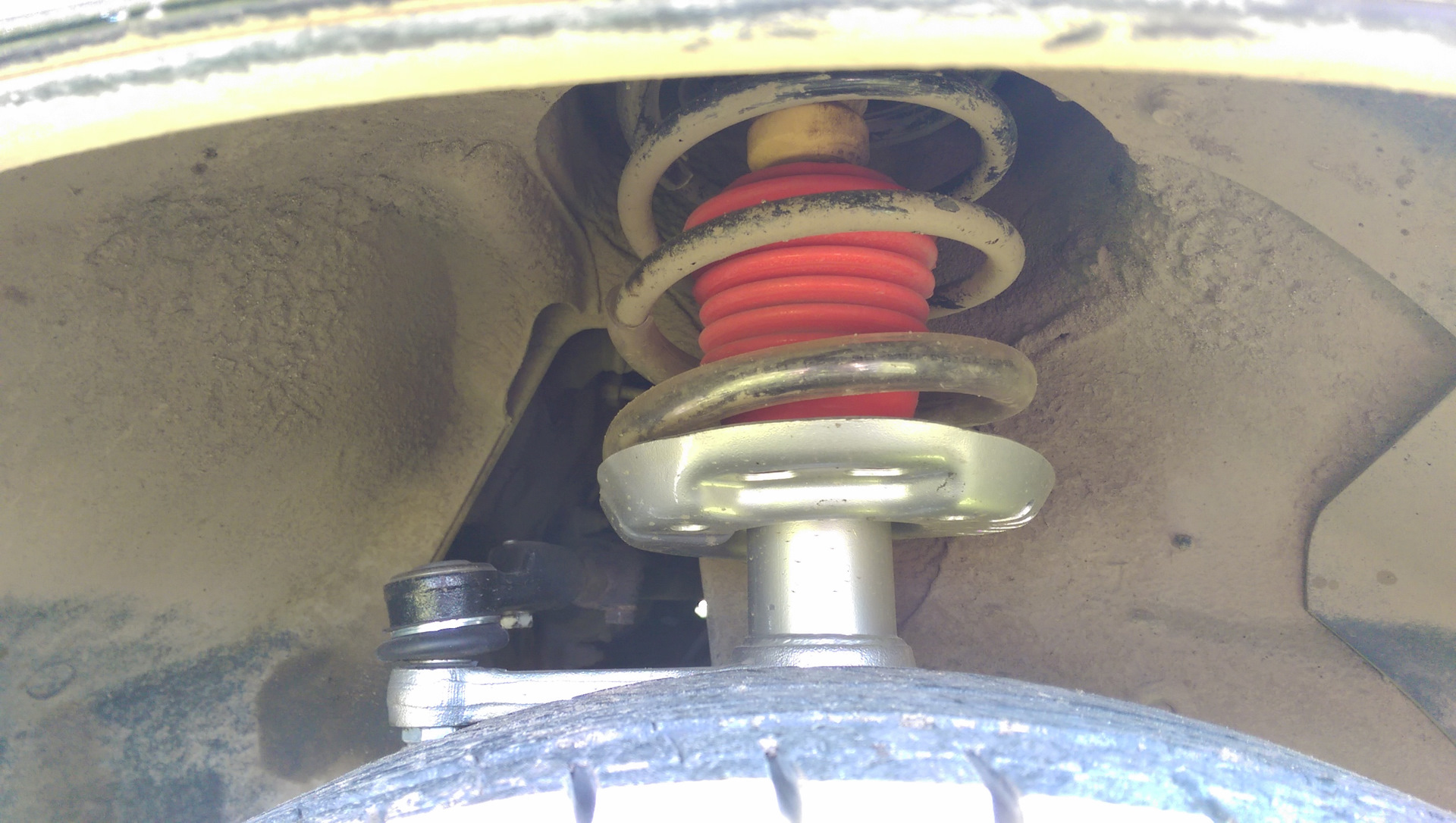

Пробег на данный момент чуть больше 87 т.км, пришло время обновления передней подвески. Стойки при попадании в большие ямы удар держали, но вот на гребёнке и серии мелких ям чувствовалось, что колёса теряют контакт с дорогой (колесо скачет из-за того, что амортизаторы уже не в состоянии гасить мелкие колебания), особенно справа, да и стуки на отбой порядком надоели. Перед составлением списка всего необходимого рассматривал три варианта:
1. Ничего в подвеске не менять, просто купить всё новое для подвески Калины1.
2. Купить стойку Калины1 и установить более удачный по конструкции опорник от Гранты.
3. Поставить и стойку и опорник от Гранты.

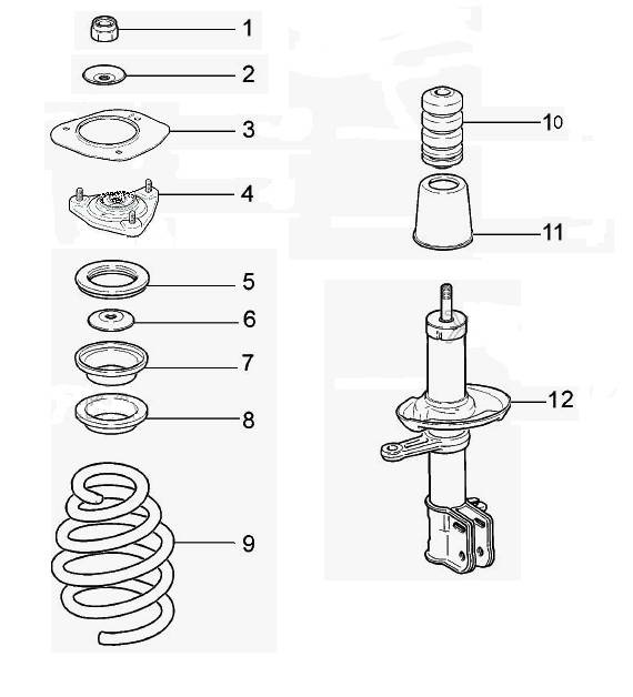

После длительных раздумий всё таки был выбран третий вариант. Так как у меня машина с 16кл движком у меня с завода установлена так называемая пружина "бочка", такие же стоят и на Гранте. Ниже приведён список каталожных номеров для сборки Гранта подвески. Взято с Лада Калина Клуб.
1. Гайка М14х1,5…21080-2901056-00
2. Ограничитель хода сжатия (отбоя)…21700-2902834-00

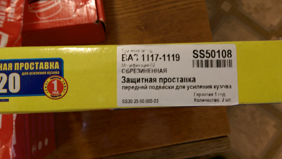

3. Усилитель стакана (защита опоры стойки)…11180-8403.0100.04
4. Опора стойки телескопической Анвис…21900-2902821-00 (6 мм) (или "-10", они же "-01" — 12 мм)
5. Подшипник опоры стойки 1118 Калина…11180-2902840-00 (или аналог)
6. Ограничитель хода сжатия …21700-2902834-00
(в определённых случаях возможно появление стуков. необходимо изменить Д54 мм на Д52 мм)

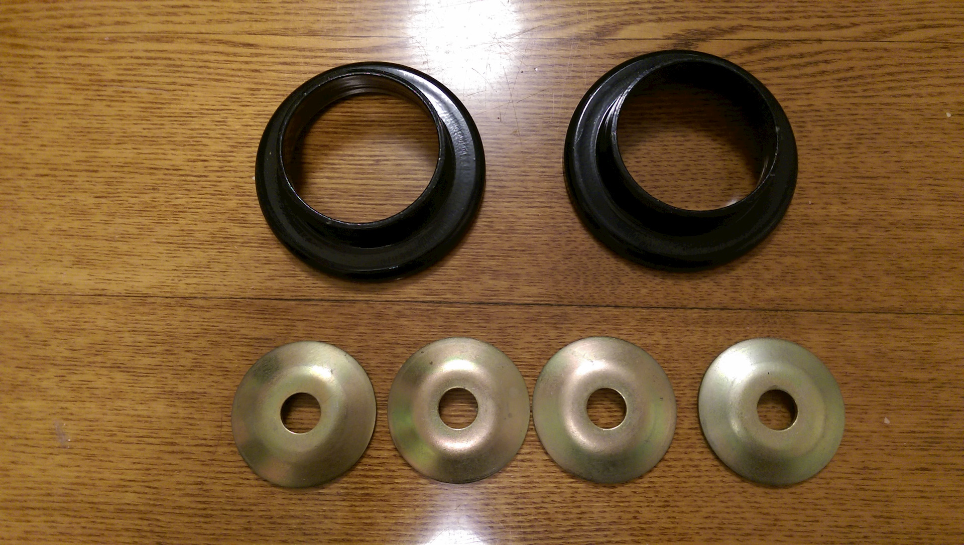

7. Чашка передней пружины …21700-2902760-00
8. Прокладка изолирующая пружины верхняя…21700-2902723-00
9. Пружина передней подвески (т.н. бочка)…11196-2902712-00 (или аналог)
10. Буфер хода сжатия…21100-2902816-01 (или аналог)
11. Кожух защитный стойки… 21700-2902814-00 (либо обрезать 2108 в 76 мм)
(допускается установка переднего чехла (гофры) от 2110)
12. Стойка телескопическая ГРАНТА…21900-2905002/003 (или аналог)

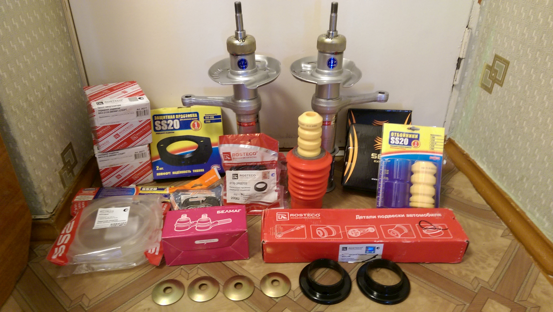

Мой список получился следующим (цены указаны за обе стороны):
1. Гайка М14х1,5…21080-2901056-00 — Установлена от старой стойки.
2. Ограничитель хода сжатия (отбоя)…21700-2902834-00 — 80 руб.

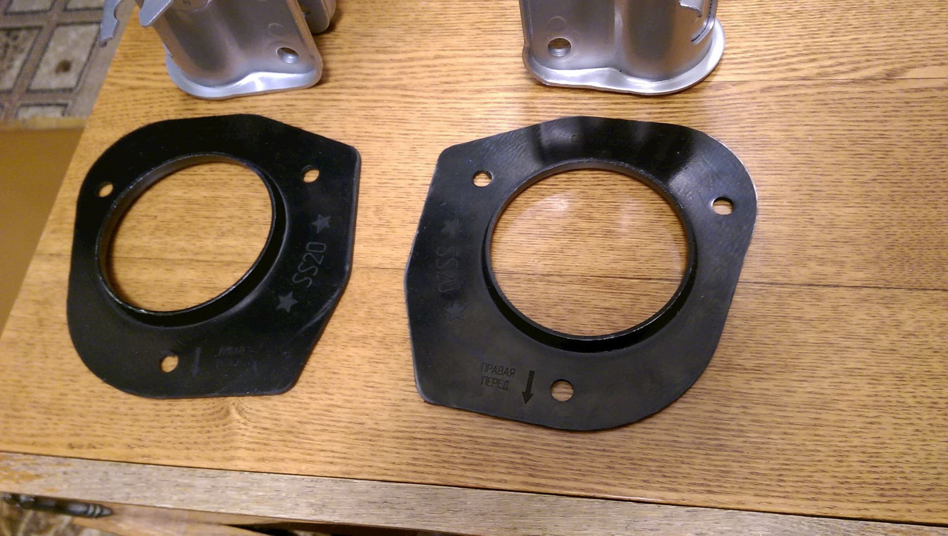

3. Усилитель стакана (защита опоры стойки)…SS20 SS50108 — 757 руб.
4. Опора стойки телескопической …СЭВИ ЭКСПЕРТ в сборе с подшипником арт. 1130 — 1338.90 руб.
5. Подшипник опоры стойки 1118 Калина…Был в комплекте с опорами.
6. Ограничитель хода сжатия …21700-2902834-00 — 80 руб.
7. Чашка передней пружины …21700-2902760-00 — 400 руб.

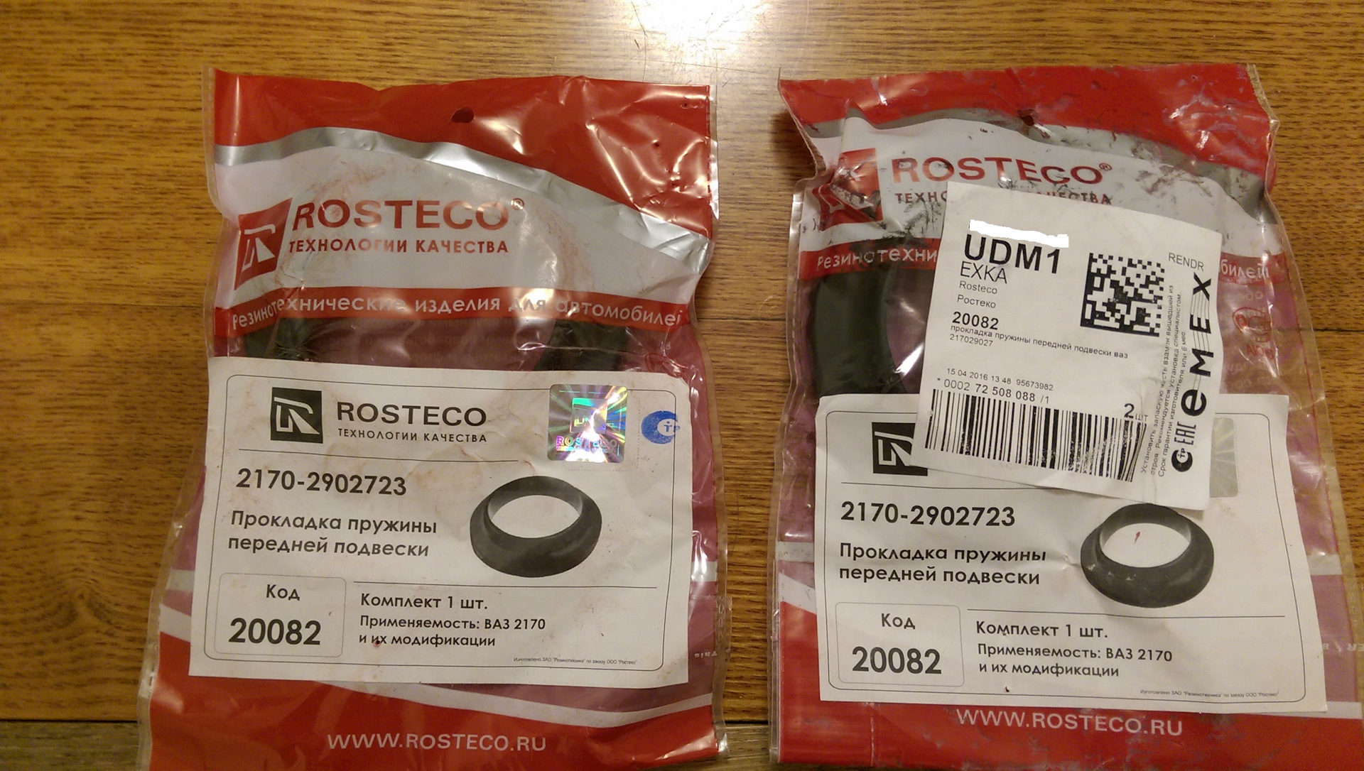

8. Прокладка изолирующая пружины верхняя…Rosteco 20082 — 106 руб.
9. Пружина передней подвески (т.н. бочка)…11196-2902712-00 (или аналог) — Не менялась.
10. Буфер хода сжатия…SS20 SS74103 — 420 руб.
11. Кожух защитный стойки…Rosteco 20277 — 338 руб.
12. Стойка телескопическая …SS20 SS20194 Гранта — 5813 руб.
Также дополнительно были приобретены:
— рулевые наконечники БелМаг Конвеерные ВМ9519 — 554 руб.

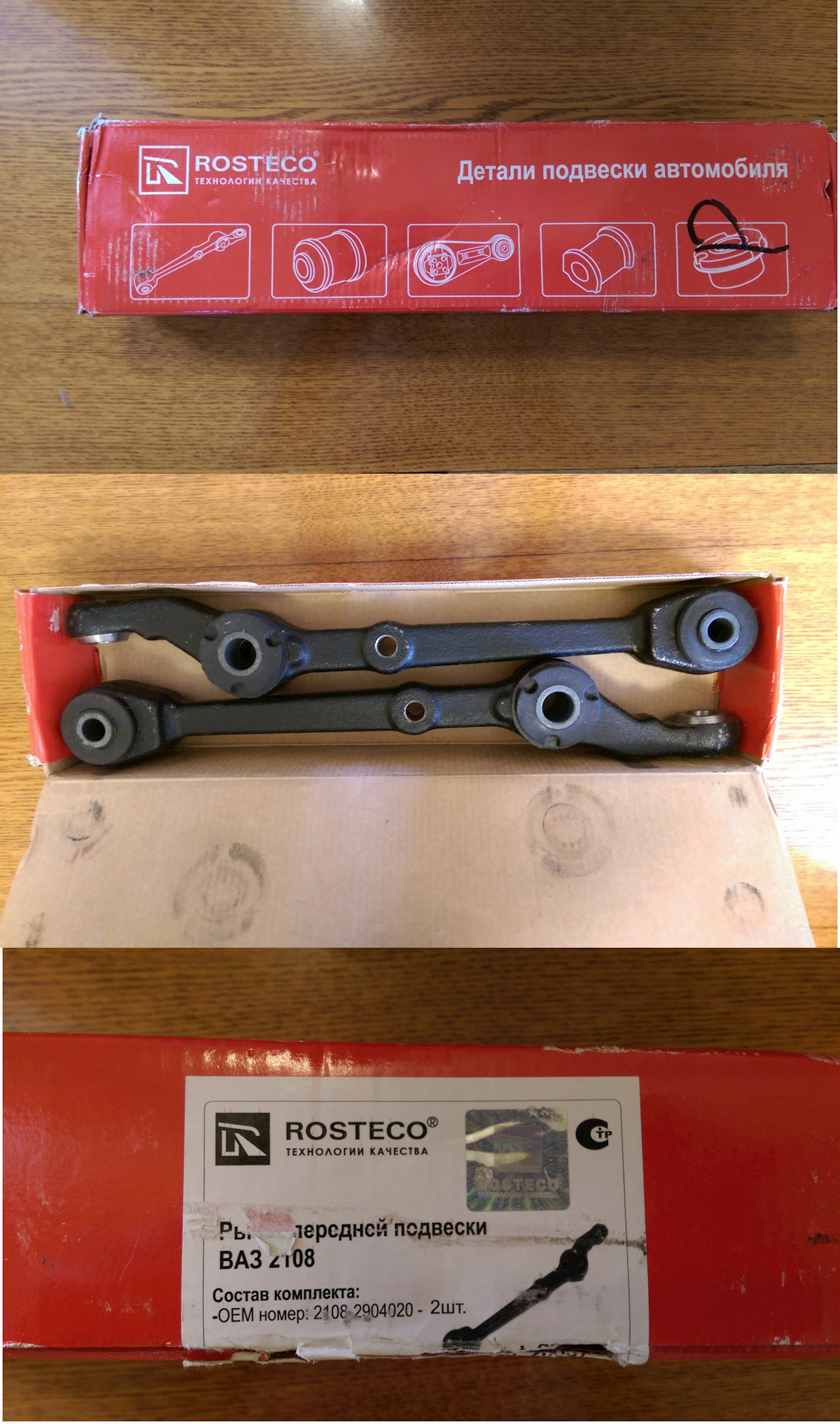

— рычаги передней подвески Rosteco 20337 — 1423 руб.
— подушки стабилизатора СЭВИ ЭКСПЕРТ арт. 2208 — 50 руб.
— оплётка витка пружины SS20 SS64107 — 448 руб.
Стойки решил купить SS20 Комфорт Оптима, они оказались ненамного дороже оригинальных. С опорами СЭВИ ЭКСПЕРТ шли опорные подшипники, которые пришлось менять через неделю.

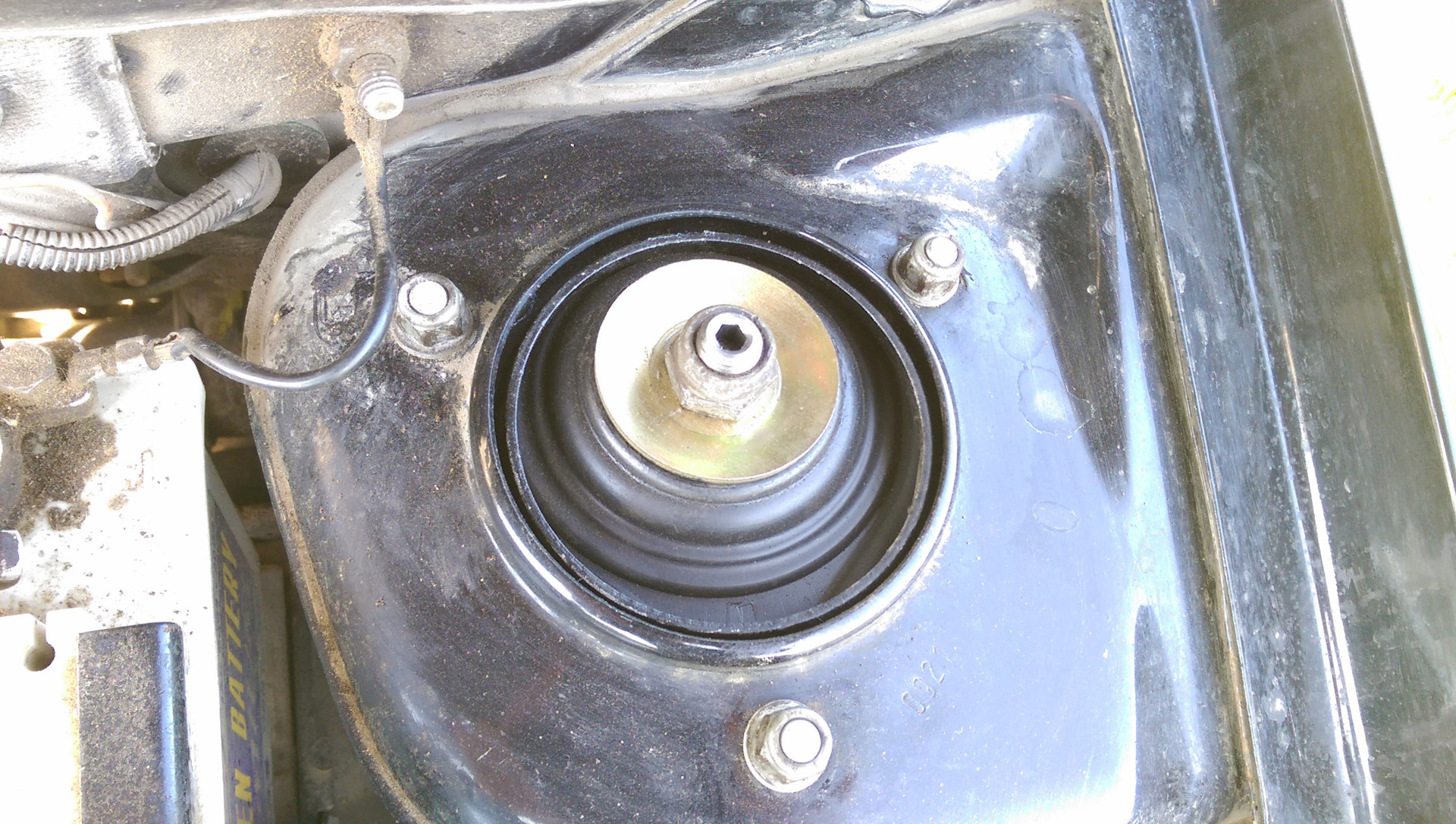

По замене особо отписывать нечего, всё множество раз описано. Отмечу только то, что развальные болты прикипели у меня хорошо, слева с трудом, но удалось выбить, а вот справа пришлось снимать стойку с кулаком и нагревать, только так удалось выбить болты.

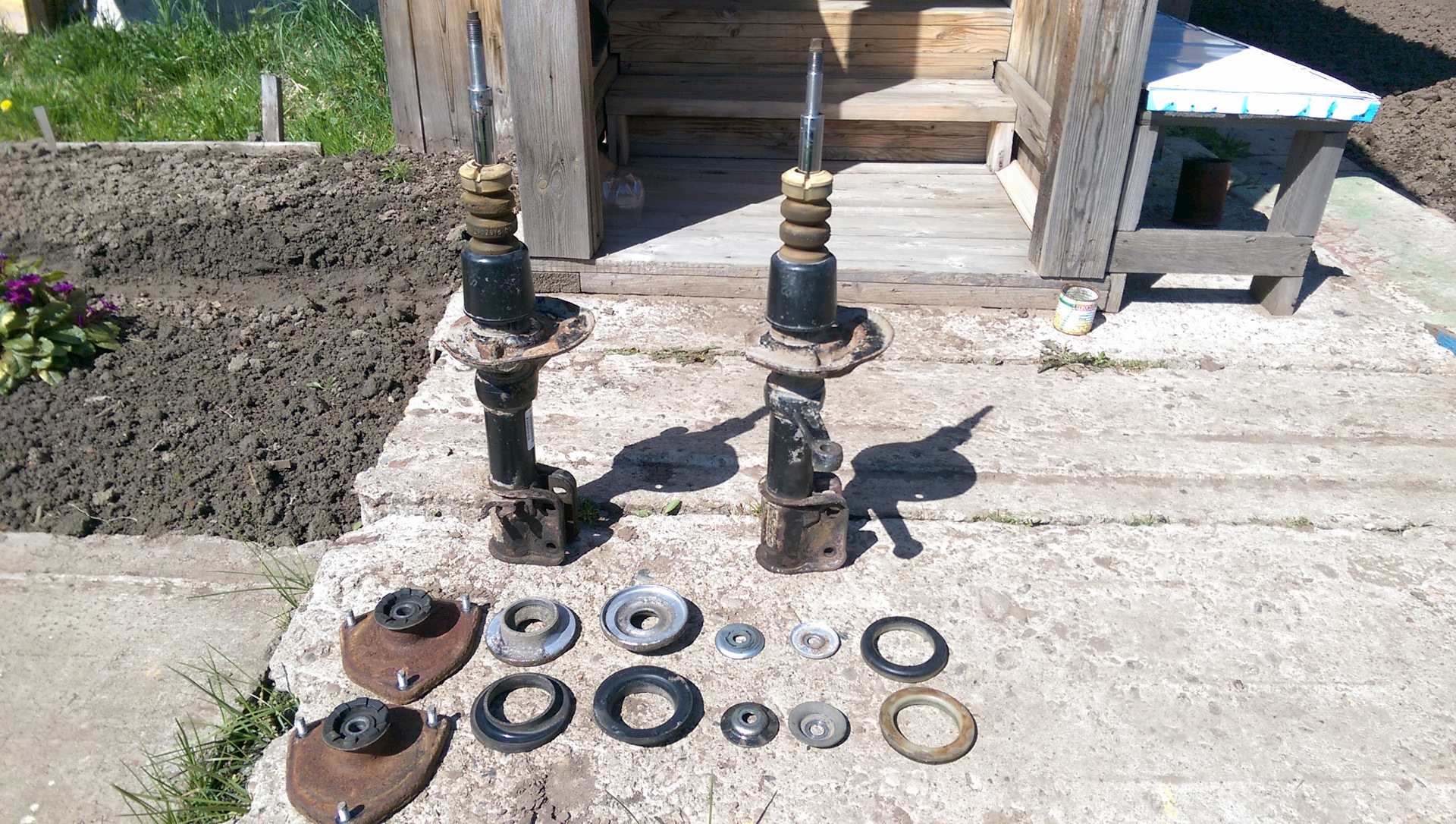

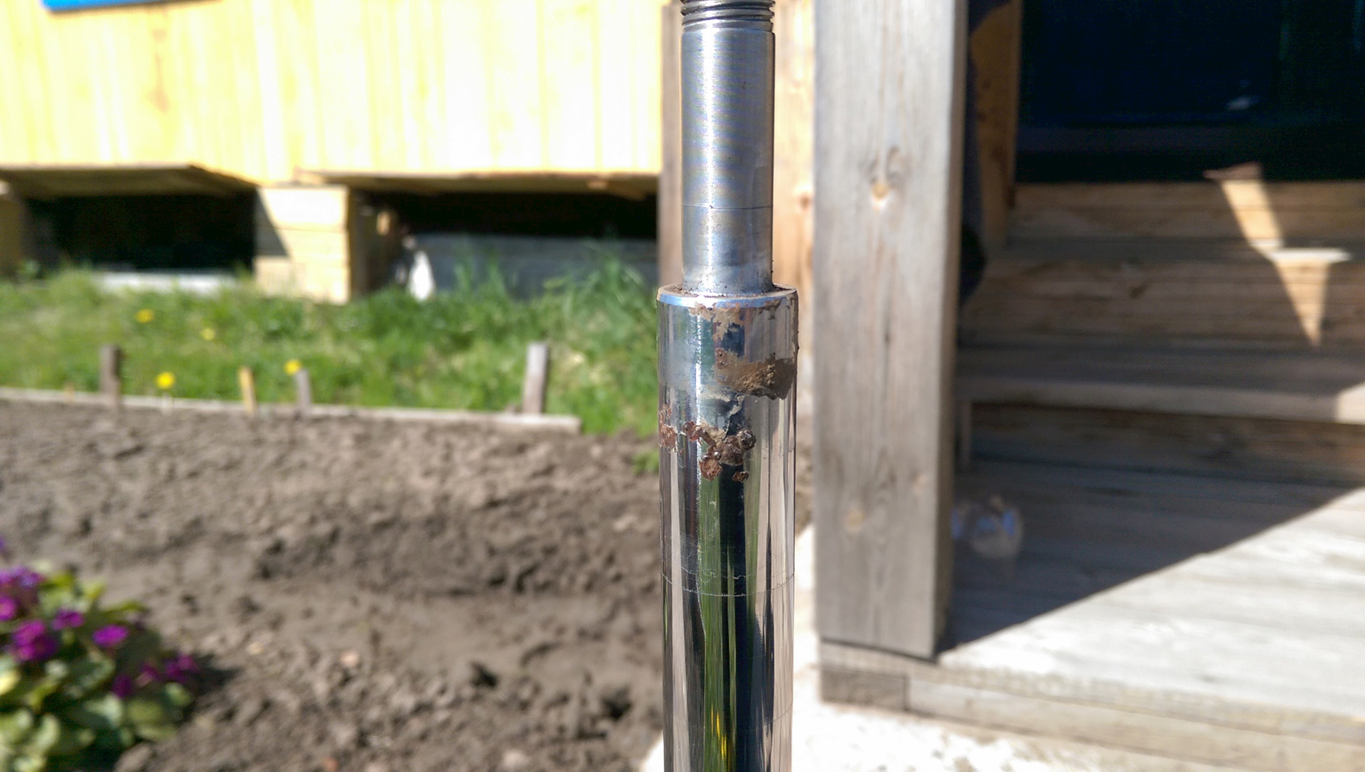

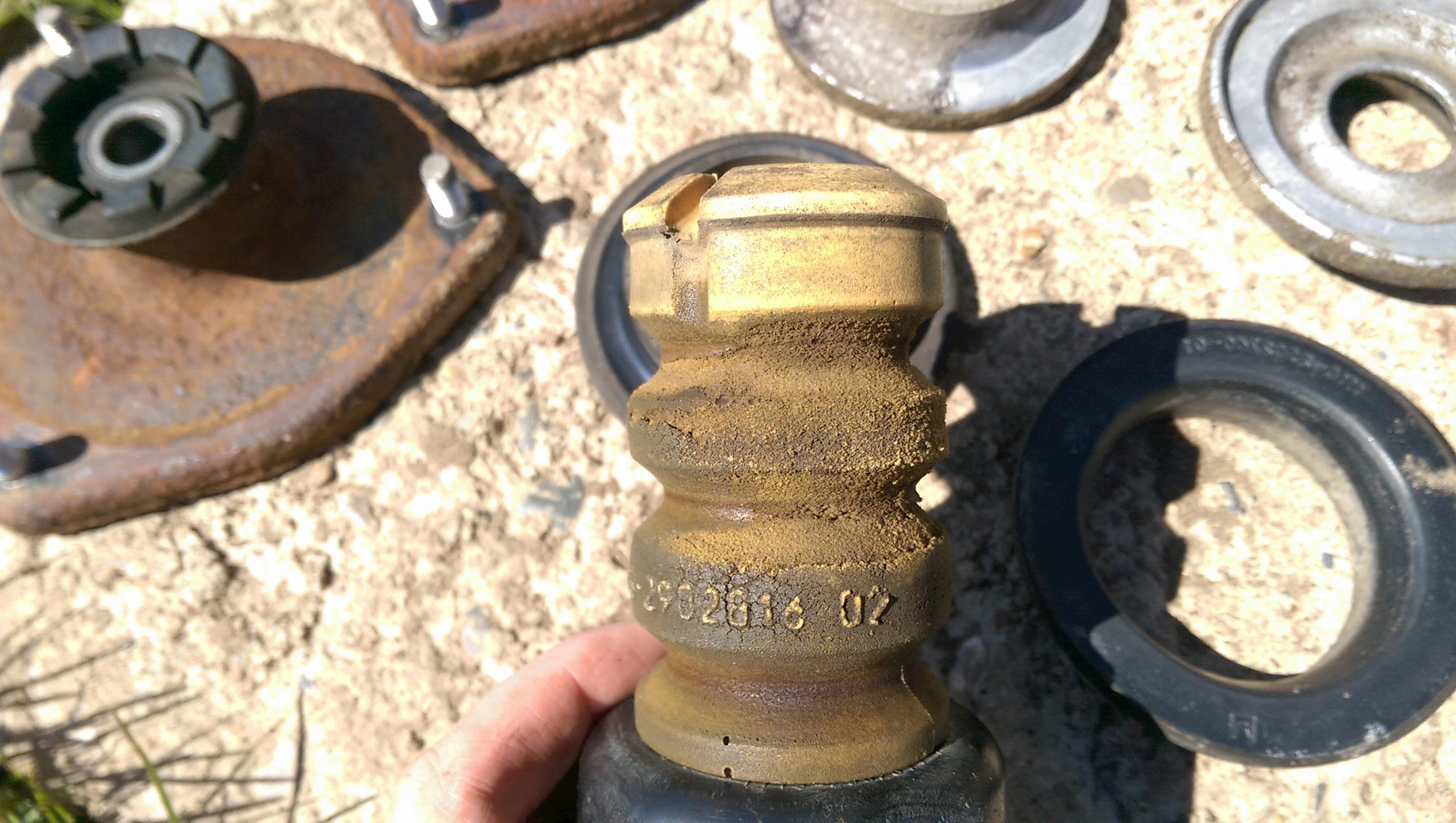

Ну и напоследок состояние старого комплекта.

Конечно же стало лучше. Но с стойками SS20 Комфорт Оптима чуть больше мелочёвка стала чувствоваться, чуть жёстче они. В поворотах с неровностями машина перестала спрыгивать с траектории. Пока ни разу не слышал до боли знакомого стука на отбой. Манёвры тоже стали собранее, раньше при повороте руля машина сначала кренилась и потом только начинала поворачивать, сейчас всё делается быстрее. Также с новыми передними стойками стало чувствоваться, что всё таки и задние амортизаторы устали, скорее всего буду ставить назад СААЗ от Гранты либо также SS20 Комфорт Оптима. Также заметил, что для этих стоек тоже справедливо утверждение — больше ходу-меньше ям)). Также было и на штатных. Едешь медленно трясёт, проезжаешь тот же участок побыстрее и получается комфортнее. В общем я доволен результатом, единственное подвели опорные подшипники, которые шли в комплектами с опорами СЭВИ, об этом в следующей записи.

Ну как рычаги, держаться? Сколько проехал? Думаю себе купить
Проехал уже 35т.км., всё хорошо.

А рычаги от калины и гранты разные или нет? или просто номер присвоили разный?
Насколько мне известно сами рычаги одинаковые, разные материалы сайлент блоков только. Если честно узнал, что у Гранты рычаг с своим каталожником только после того как купил эти, а так купил бы грантовские.
CETKA
www.drive2.ru/l/288230376153175344/ вот, нашёл сравнение рычагов
