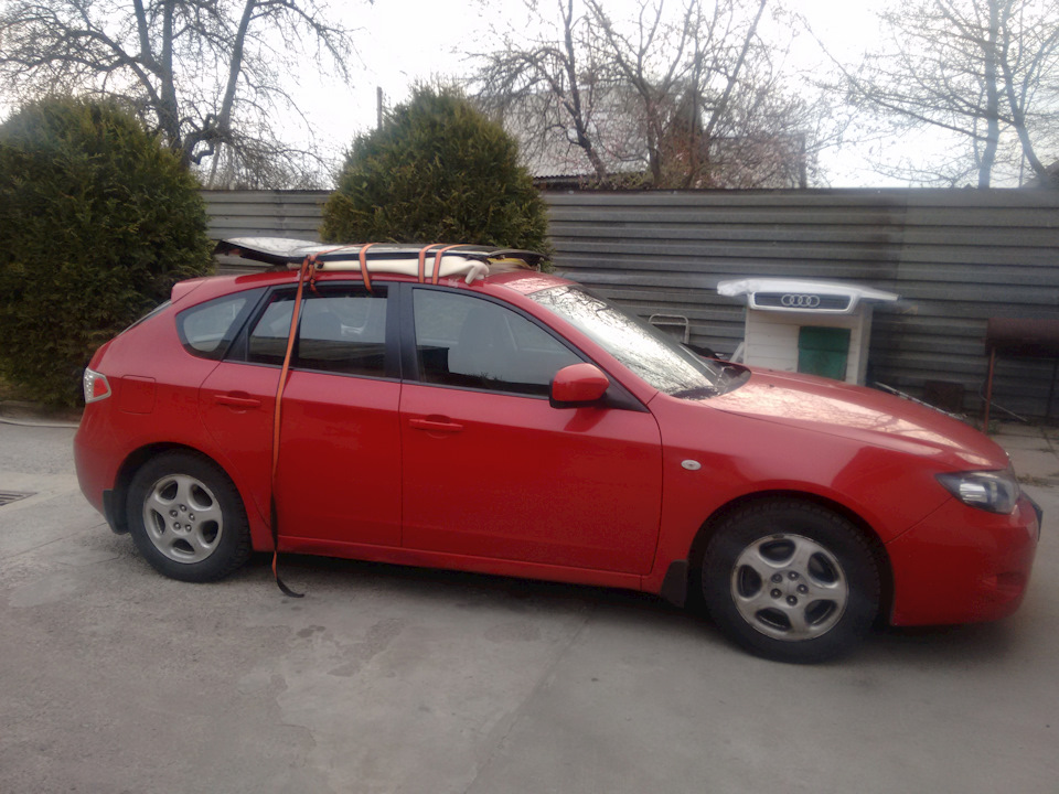

Когда мы приехали за крышкой мы не много не рассчитали размеры, и она не влезла в субарик как планировалось. И рейлингов у нас тоже не было… Но моя маман сказала что без нее не уедем!)). И на месте сделали новые модные деревянные рейлинги! Состояли они из 4-х деревянных брусков обмотанных поролоном, и скотчем примотаны к крыше. Сверху положена крышка багажника и привязана веревкой через салон! и в таком виде 300км обратно домой.)))

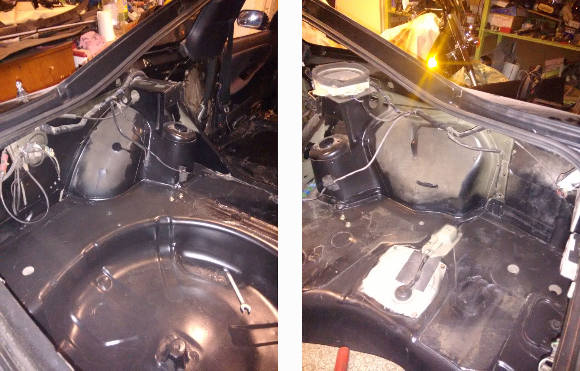

И так! продолжались работы по зачистке уже под арками с начало по заду, потом по переду. Кстати еще нашел фото сделанной внутрянки кузова. Хотя эти фото должны бы быть в прошлом бортовике, но я их тогда не нашел((

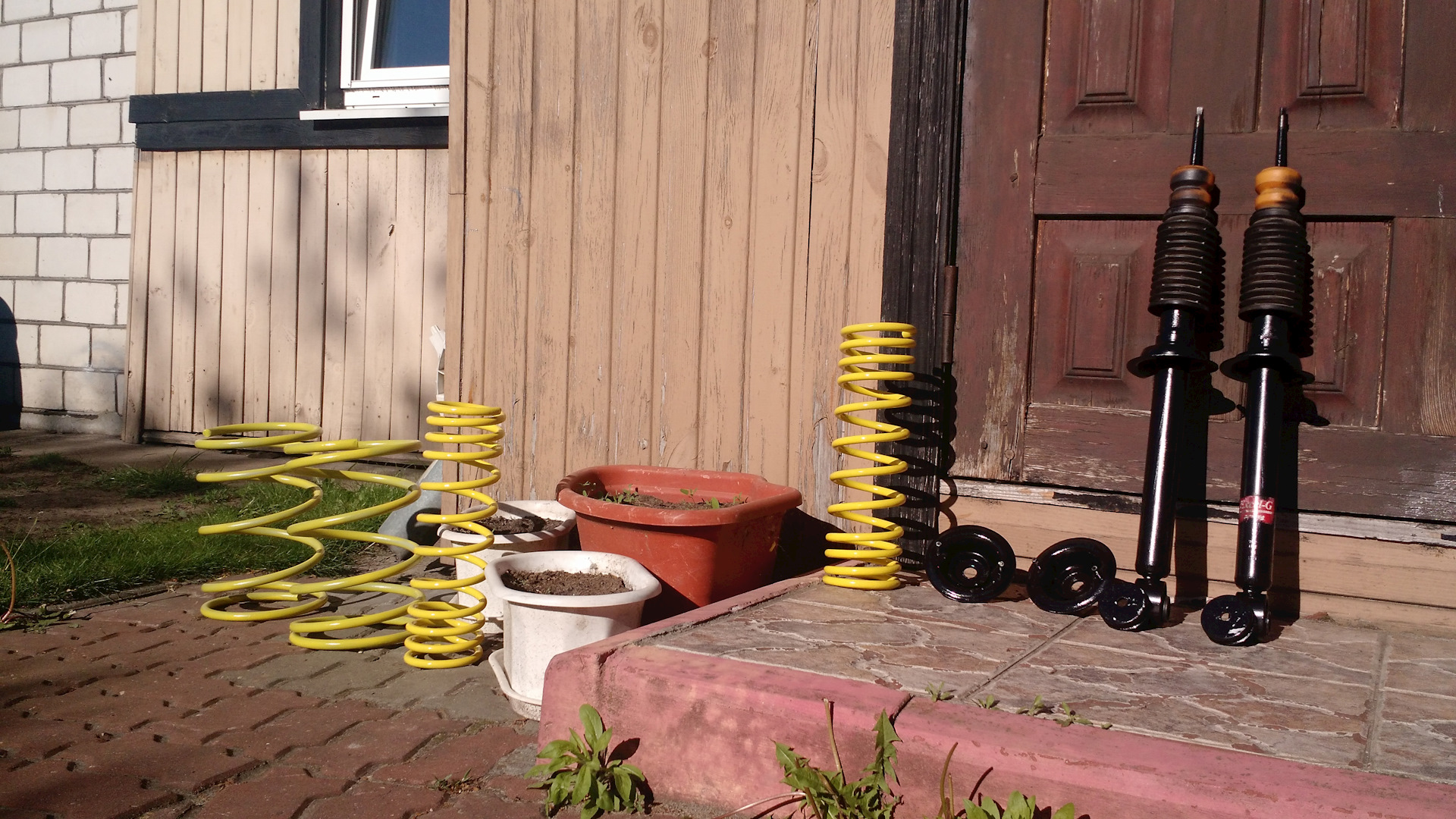

Вместе с крышкой багажника были куплены пружины, они были ниже моих стандартных, где-то на 2-3 витка вроде.

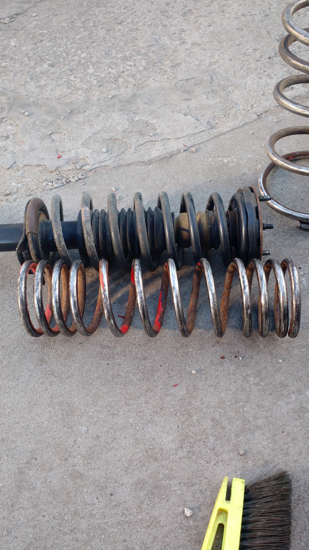

Была снята краска с них, и были покрашены в желтый цвет)). Краску покупал с какой-то добавкой которая будет позволять краске растягиваться или сжиматься не трескаясь!
Все покрашено и греется на солнышке)

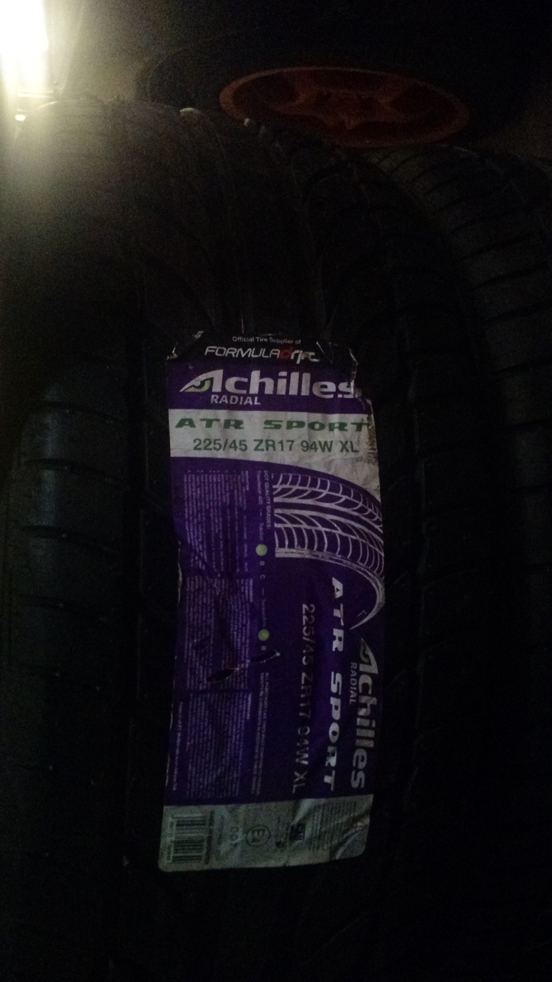

Все было собрано обратно, и машина наконец спустя почти 4-х месяцев восстановления была готова к выезду! урааа))) наконец все завершилось!))) еще прикупил новые шины achilles, на которых красовалась надпись американских соревнований по дрифту "FORMULA DRIFT"
