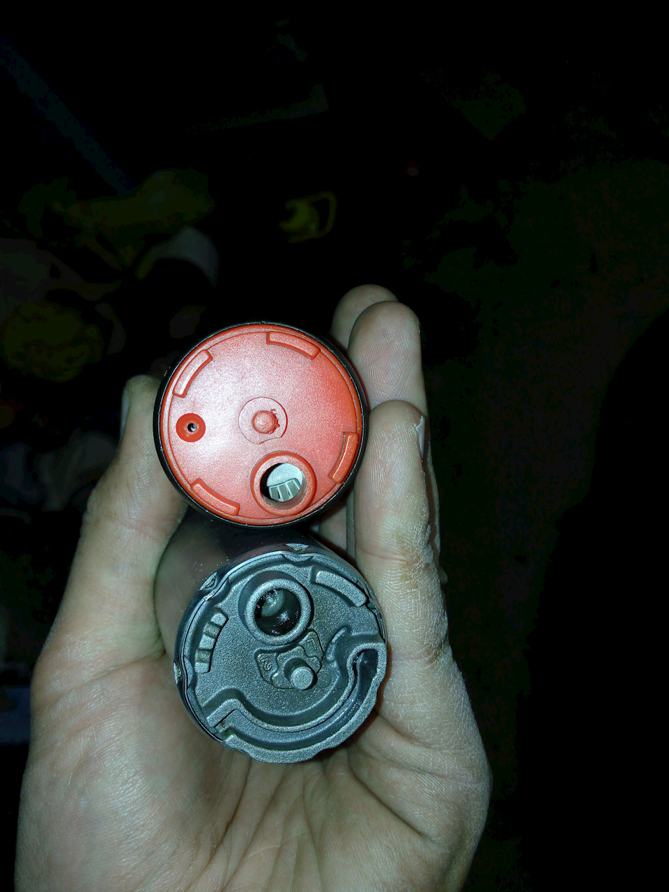

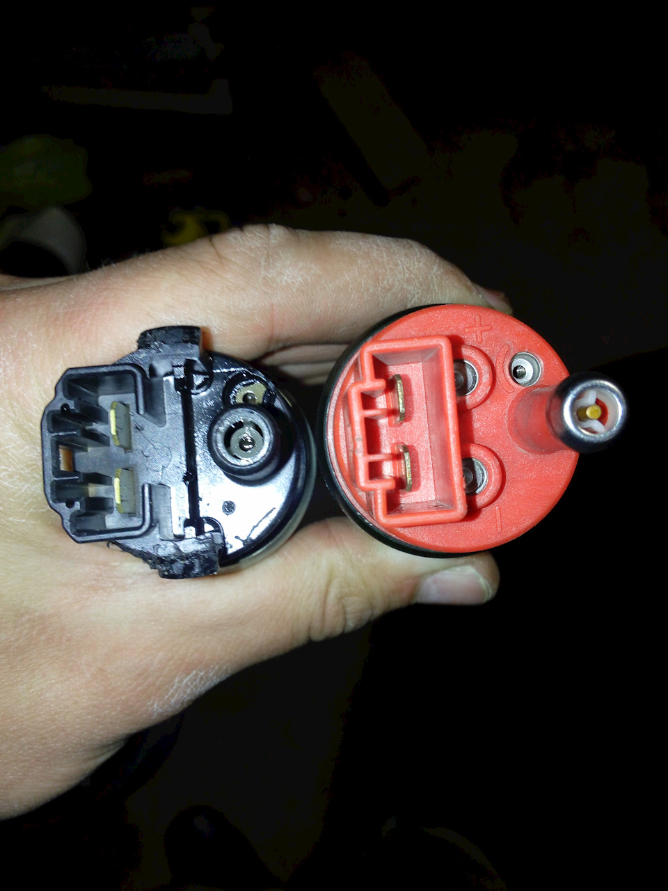

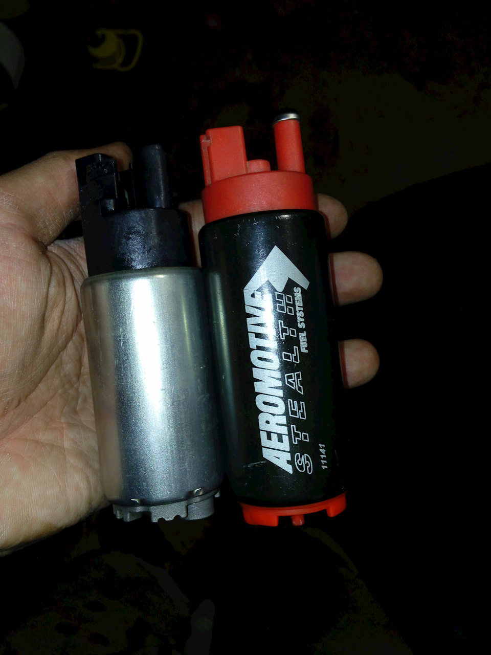

За очень хорошие деньги достался насос Aeromotive 340л/ч, подходит отлично подпилить, подточить, сделать пару дырок и готово)по ощущением ушли затупы, провалы до 2500тыщ и разгон стал как то плавнее, похоже что старый насос все же не справлялся

Как я знаю ушки на насосе старндартного насоса нужны для фиксации его в корпусе насоса, на твоем АМ их нету, как ты его закрепил? поподробней бы
Пару дырок в корпусе фильтра и притянул проволкой подложив резиновый уплотнитель а так вообще он за счет фильтра который пакетик держится хорошо)и еще там ребра лишние нужно подпилить чтоб сам насос влез.
Вот еще инфа
www.drive2.ru/l/3866810
Тока он там стяжкой крепит а я решил проволкой думаю надёжнее))
