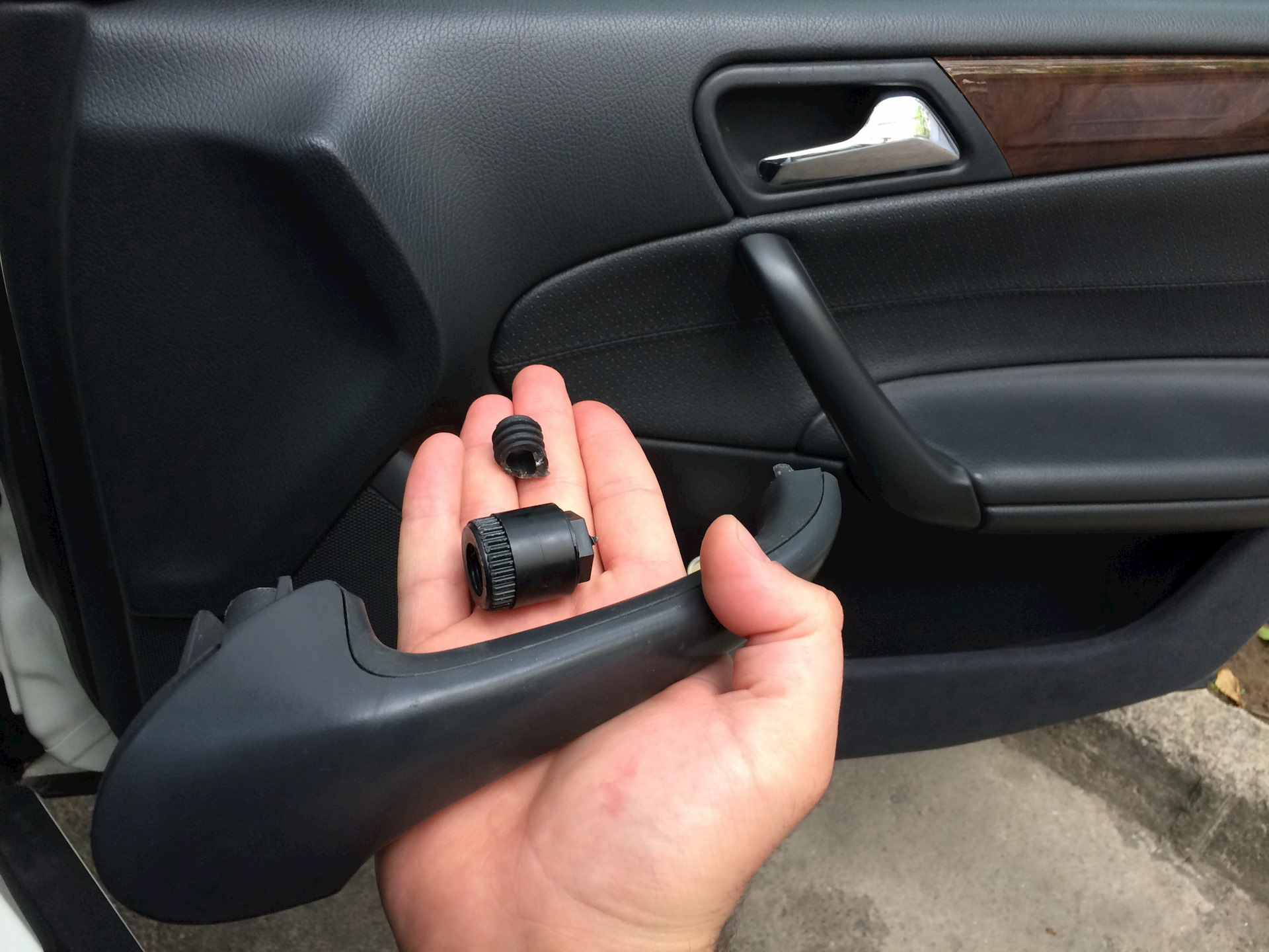

Всем привет дорогие друзья и подписчики моего вагончика! Сломалась передняя правая салонная ручка двери! Вроде не сильно дернул а тут хруст и ручка в руке осталась! На следующий день пошел на разборку искать свою ручку! Искал долго, черные ручки как назло оказались дефицитными ! Через часа полтора нашел в идеальном состоянии с праворукого сарайчика с японии! Ручка обошлась 10$ в сборе с верхней крышкой. Код ручки А203 810 08 51RE может кому пригодится! Ну и снял видео как снять дверную карту чтоб поменять ручку!
Кому понравилось подписываемся и ставим лайки)
Всем спасибо и добра!

Спасибо за подробный обзор, тоже нужно ручку правую менять, беда какая то с ними.
Не за что! буду стараться подобного рода видео выкладывать)) как я понял эт их слабая точка.
