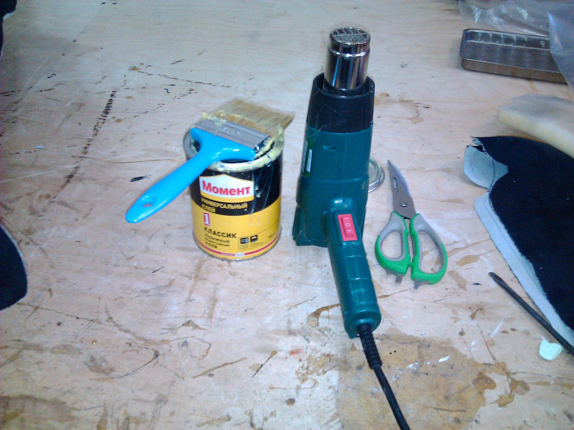

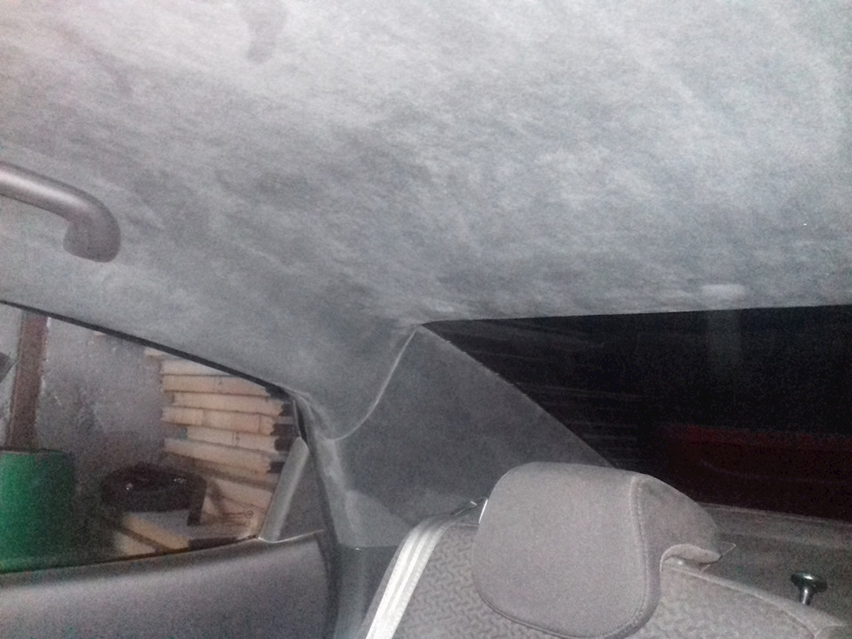

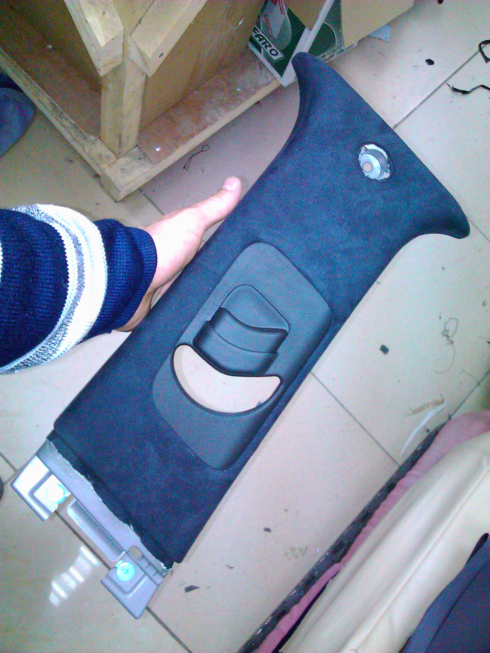

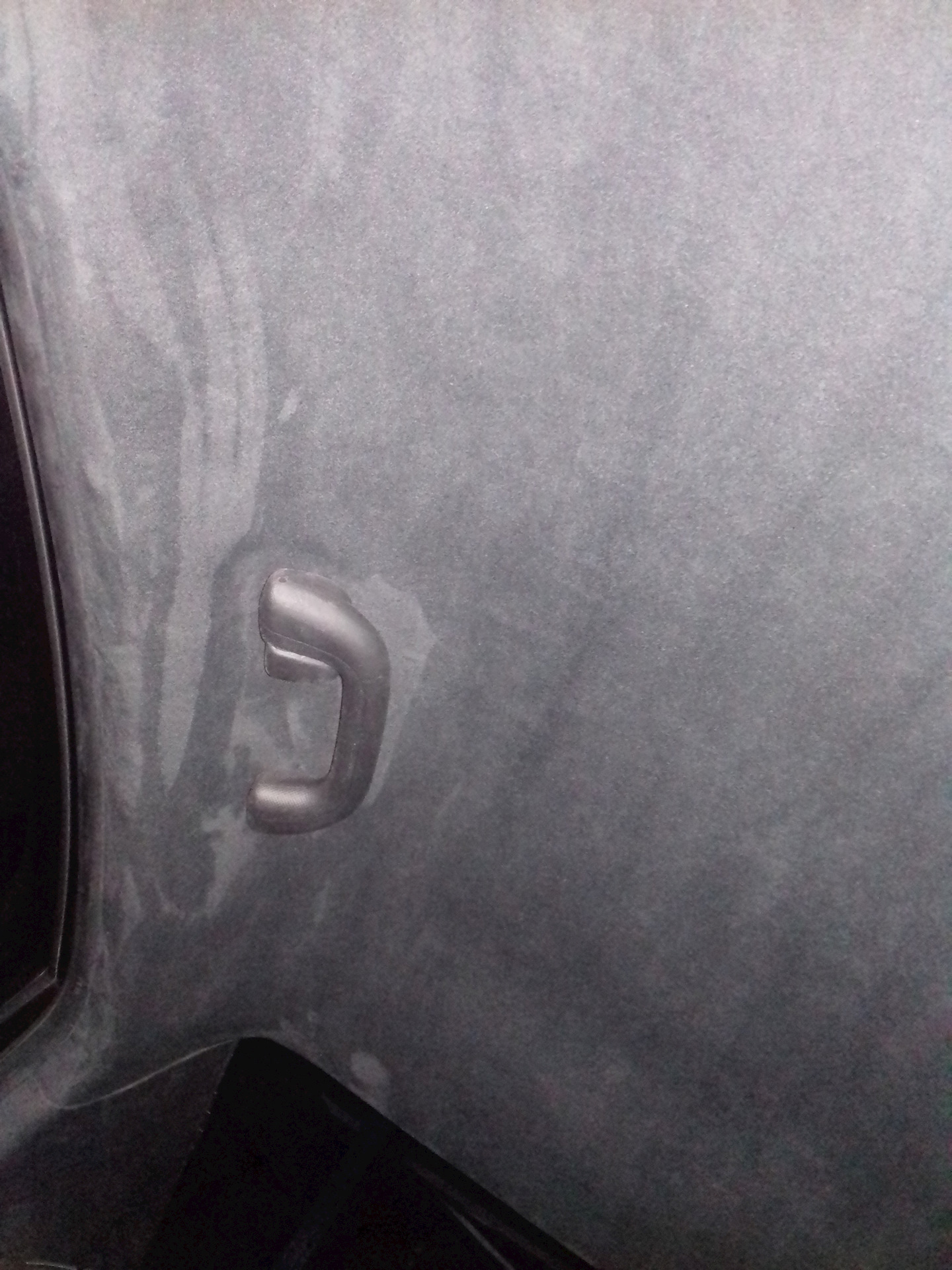

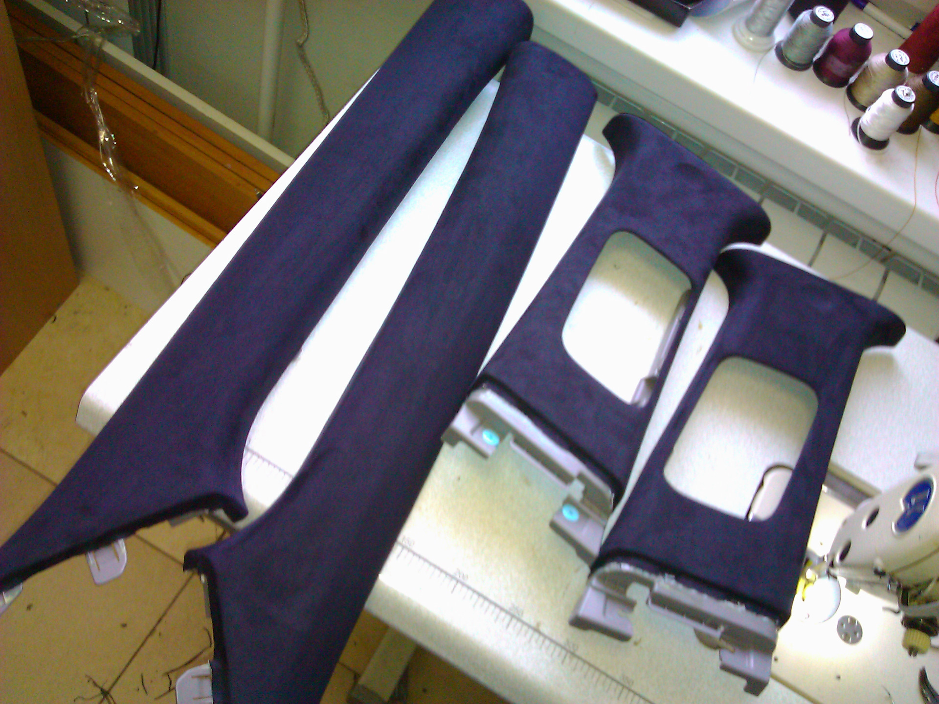

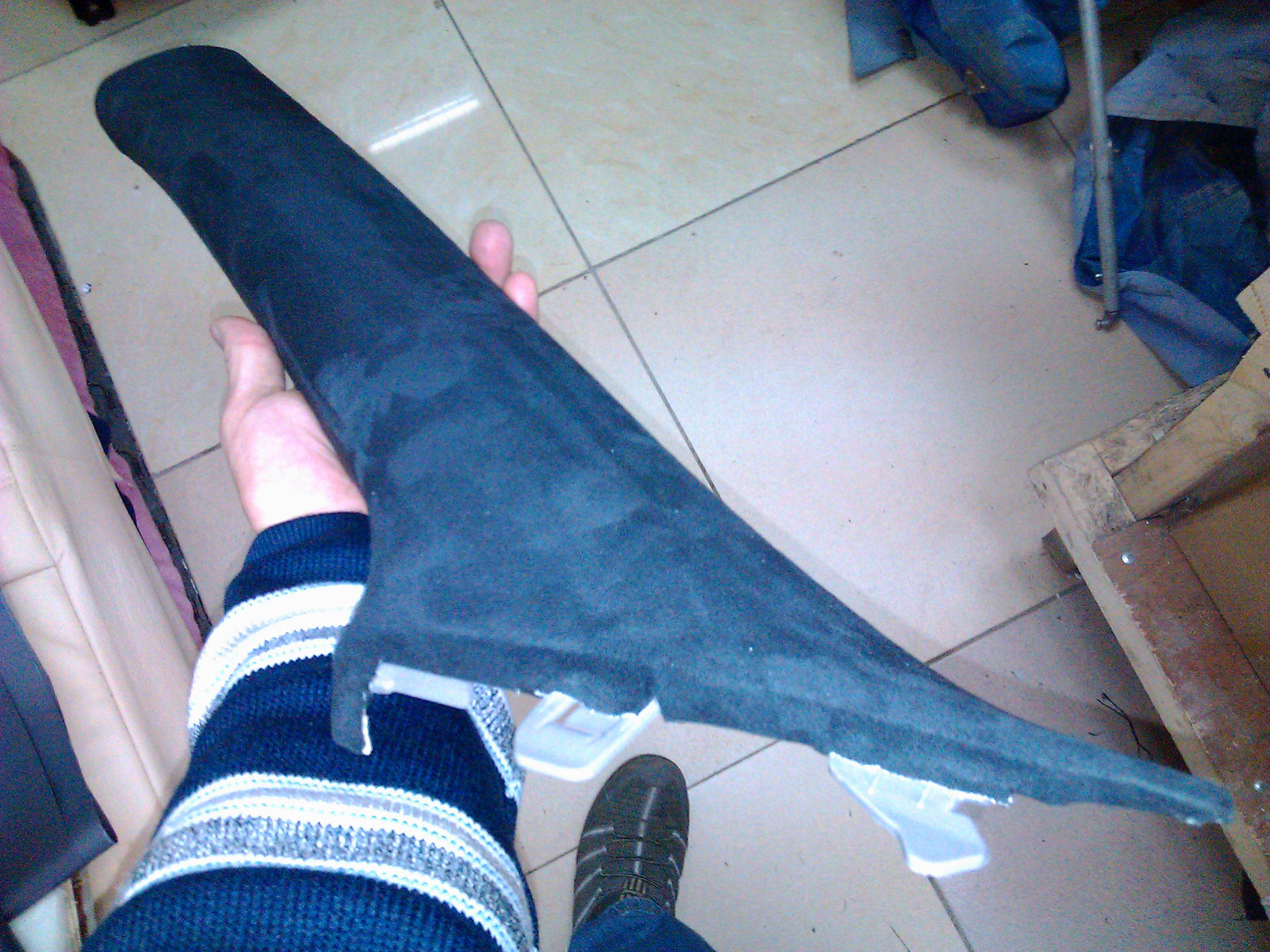

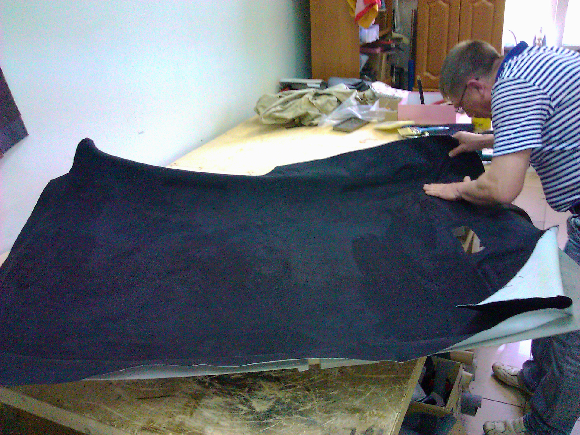

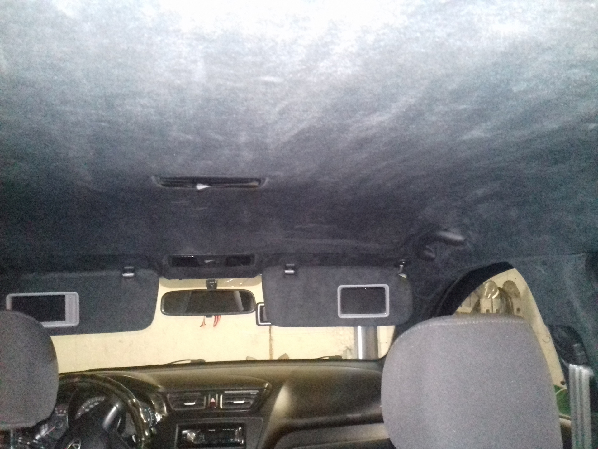

Долго думал, настраивался, некоторые отговаривали, но я решился. Получилось очень здорово, теперь думаю: почему не сделал раньше! Вид салона стал кардинально другим. Пока ездил с родным потолком вроде все было не плохо, а когда вытащили из машины, он оказался не таким уж и чистым и светлым. Но это уже в прошлом, теперь там новая алькантара. При чем это не самоклеющаяся! Клеилась она на момент!
Занимался этой работой мой хороший старинный товарищ, который долго меня уговаривал. Делает он все: от пошива брюк до реставрации дивана, и салоны машин не исключение. Сделано все без единого изъяна, короче я доволен как слон!

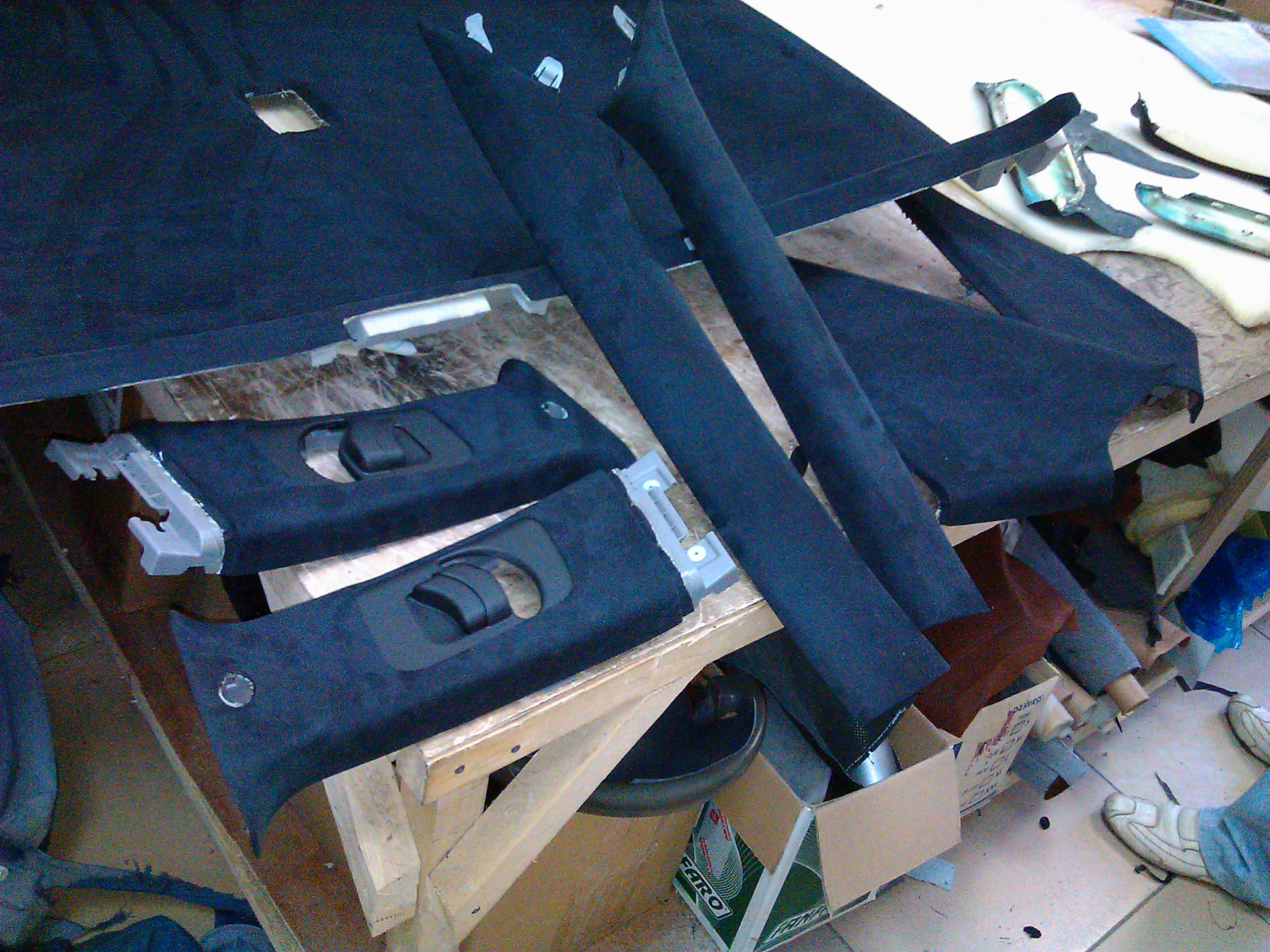

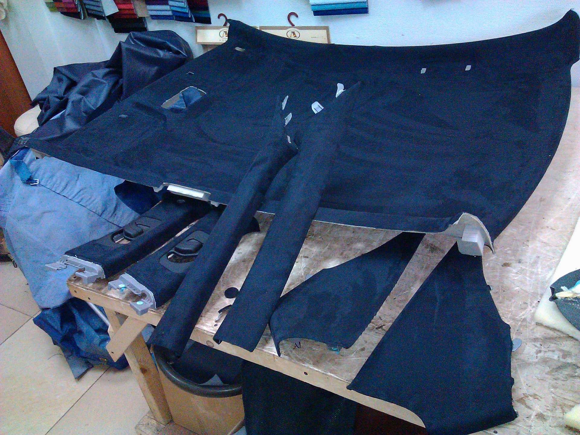

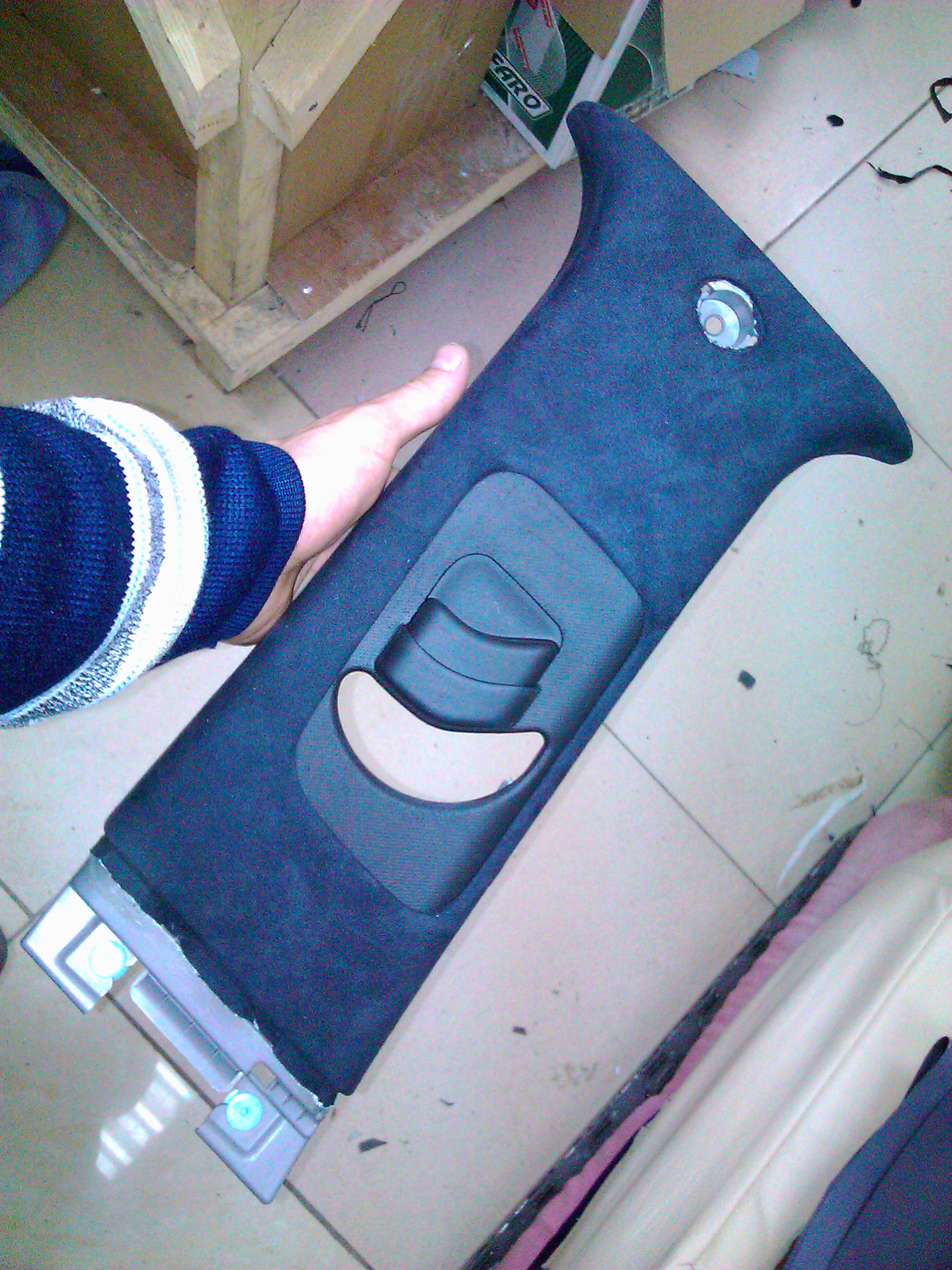

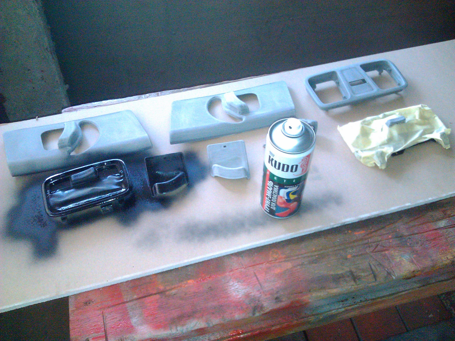

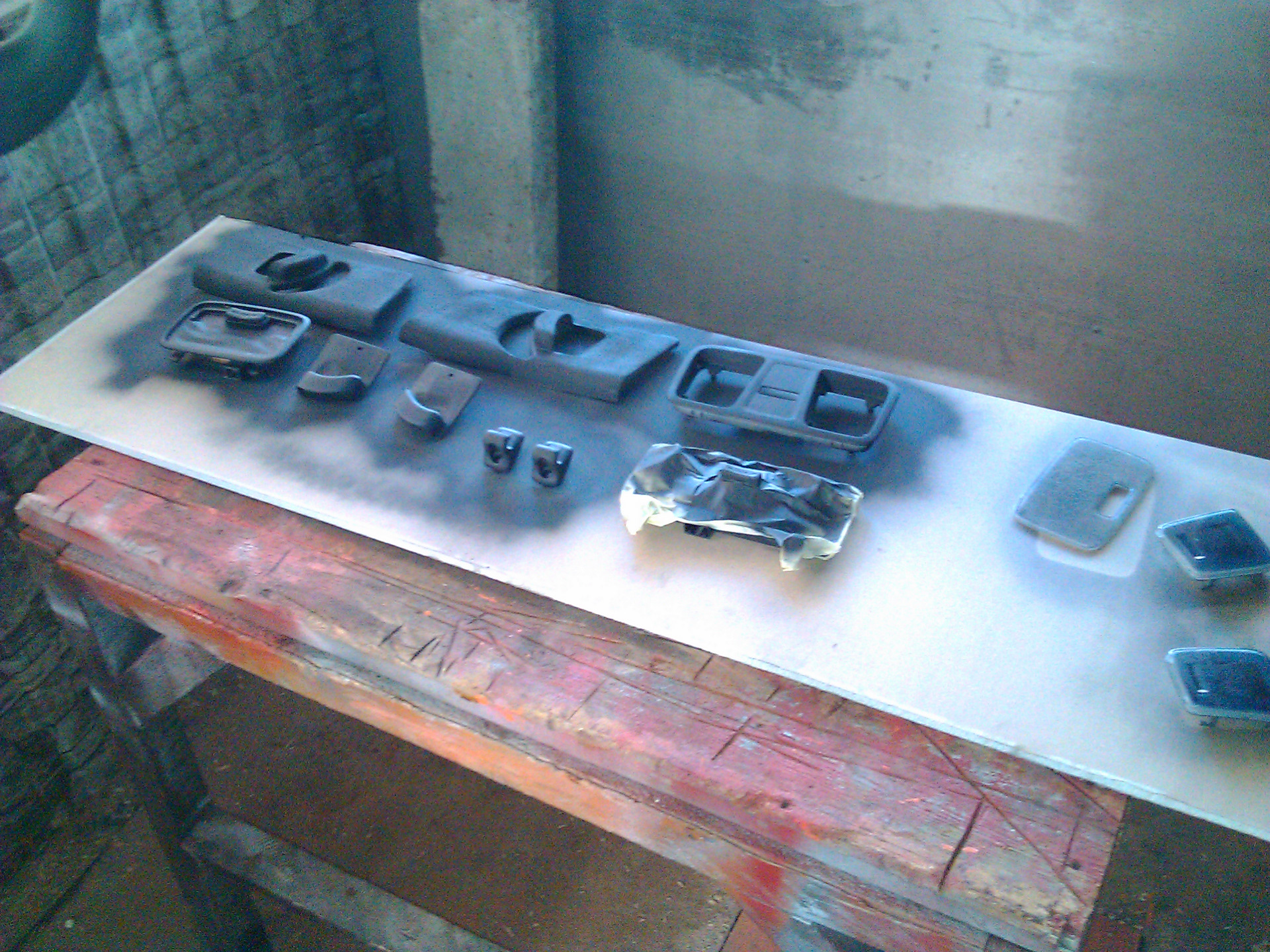

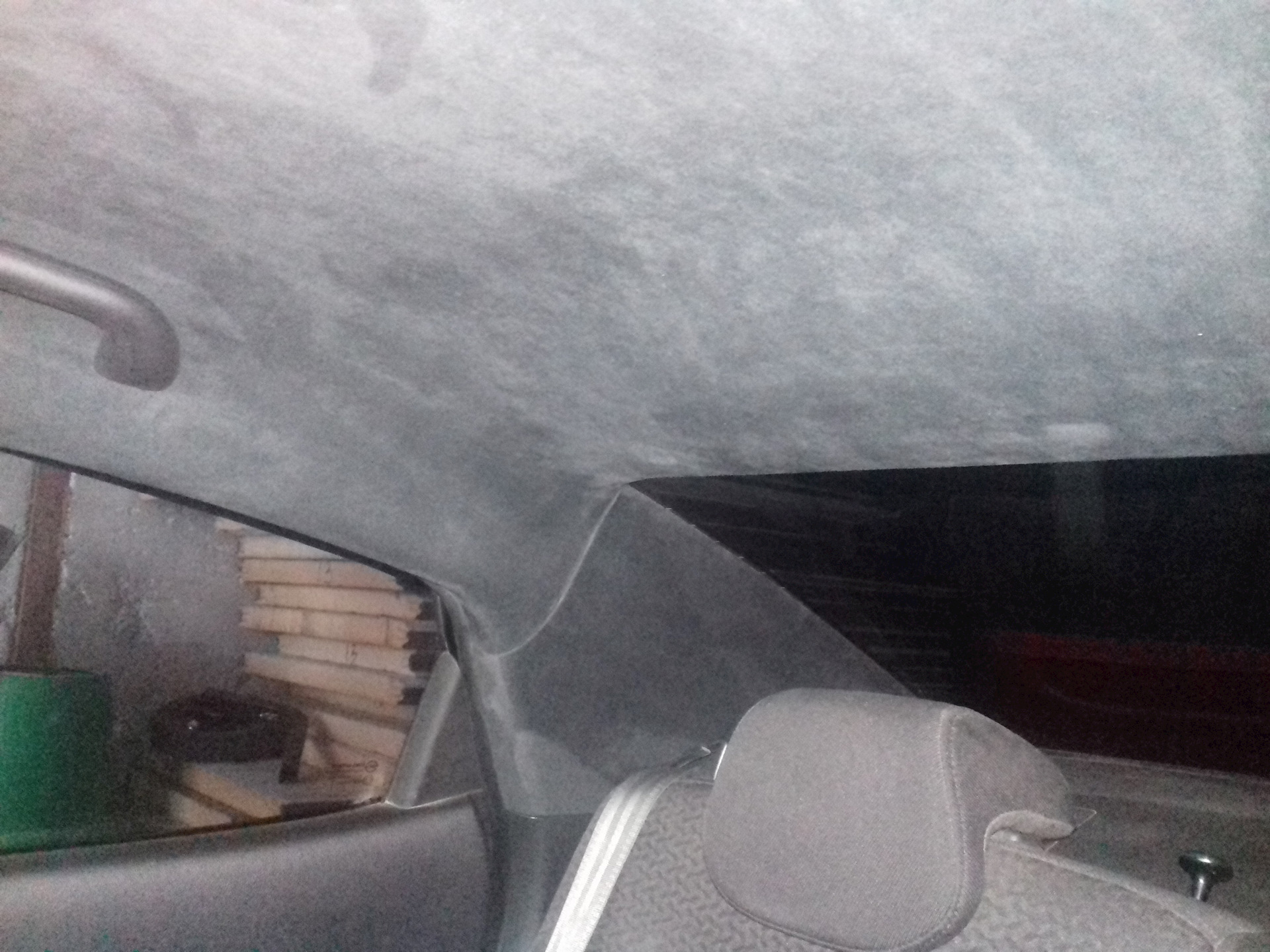

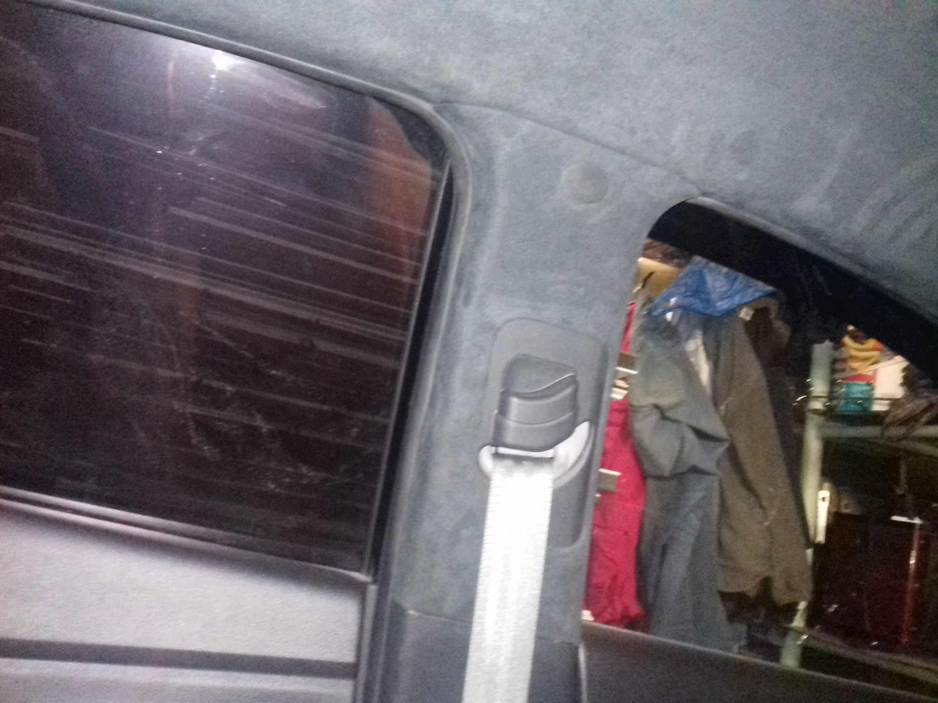

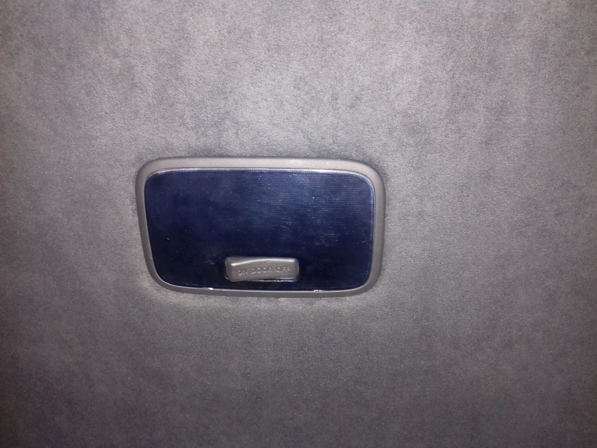

Отличная работа, почти как я хочу. Скажи как подготавливал пластик перед покраской, грунтовал или на живую пшикал, сколько слоев краски ложил. И про козырки интересно услышать, как и где стыковали, разбирал или в сборе клеили?

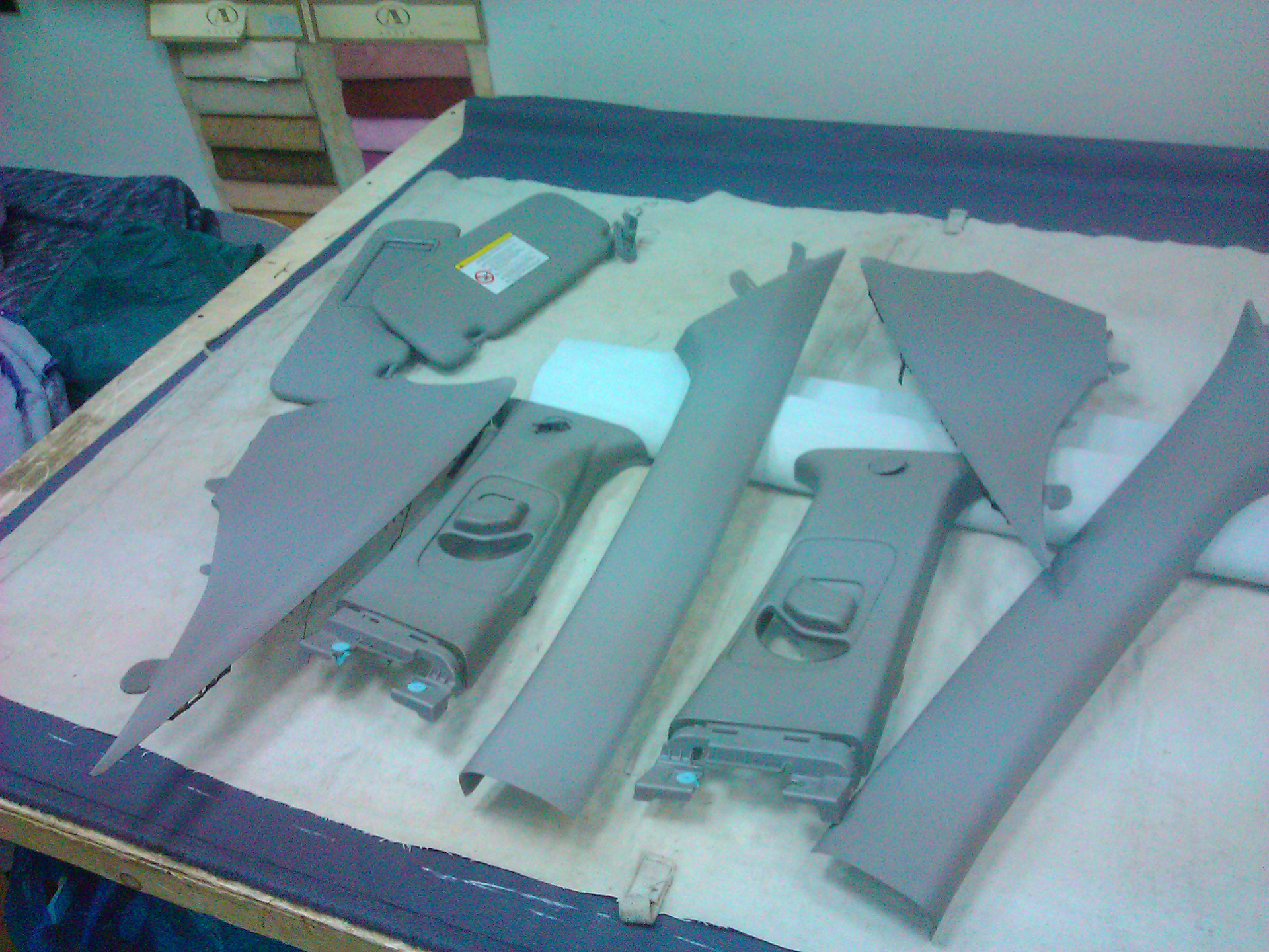

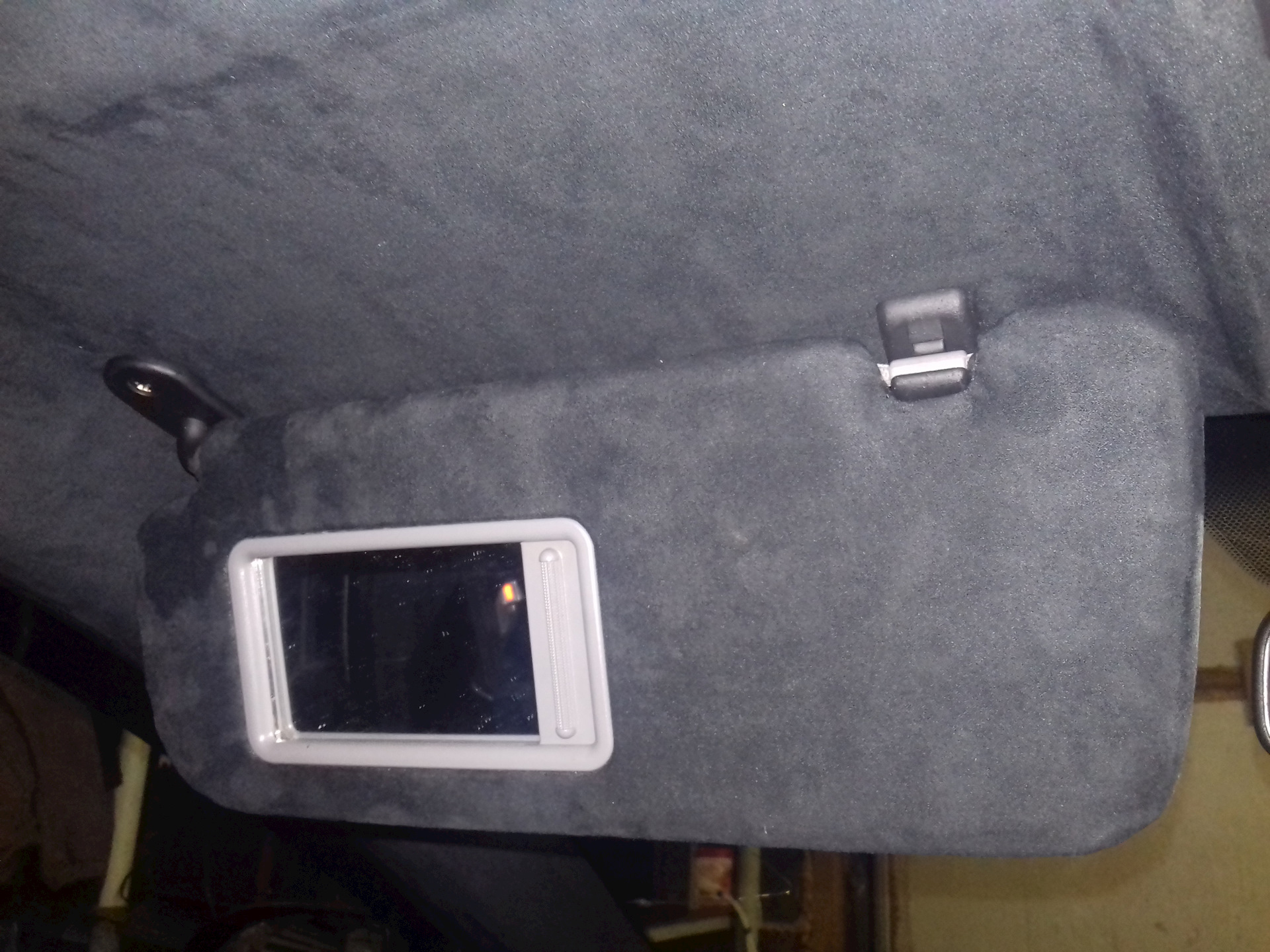

Пластик не грунтовал, только не много заматовал.слоев краски 4-5… точно не помню. Плафоны для подсветки закрасил тонировочным лаком. Козырьки делались по размеру, потом сшивались и утягивались. Козырьки не разбирались, т.к. большАя вероятность сломать зеркала.
сам вот задумываюсь, но планирую сам и боюсь накосячить) вид офигенный!
Вот и я доверился в руки профи. Оторвать и переклеить с таким клеем не получится.

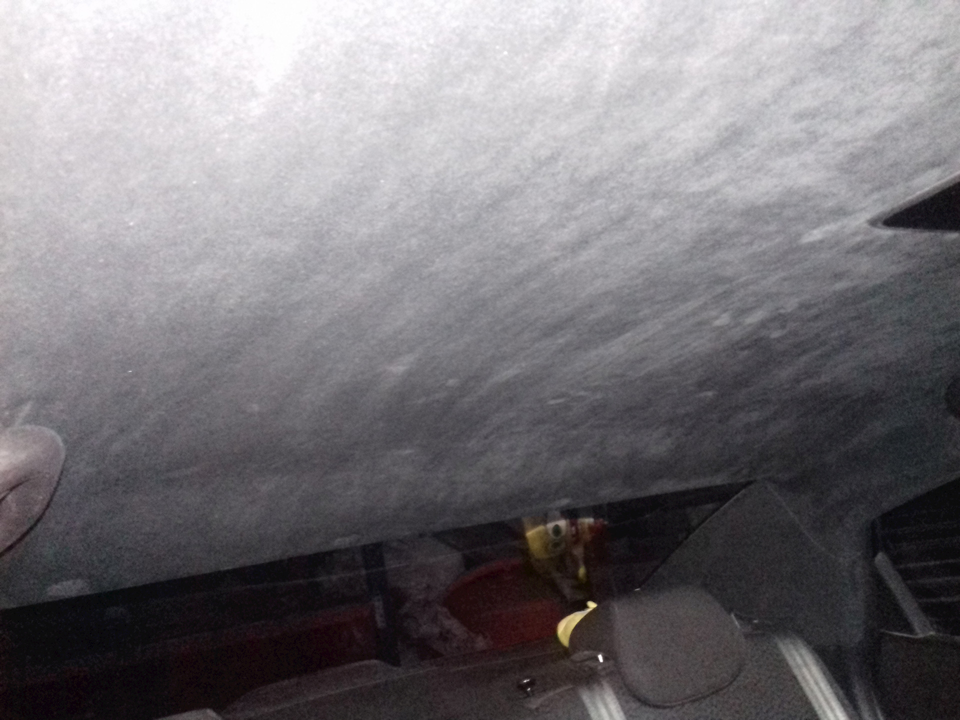

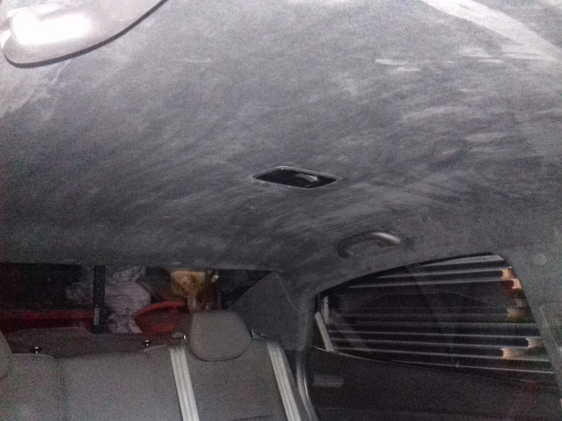

На первых фото показалось, что черная, а на последних серая. Так какого цвета? Планшет маленький, так что сори за глупый вопрос))
Черная. Так на разные телефоны просто фоткал)

Как клеиться?Легко?
Тянется нормально. А чтобы наклеить нервов нужно много)))
