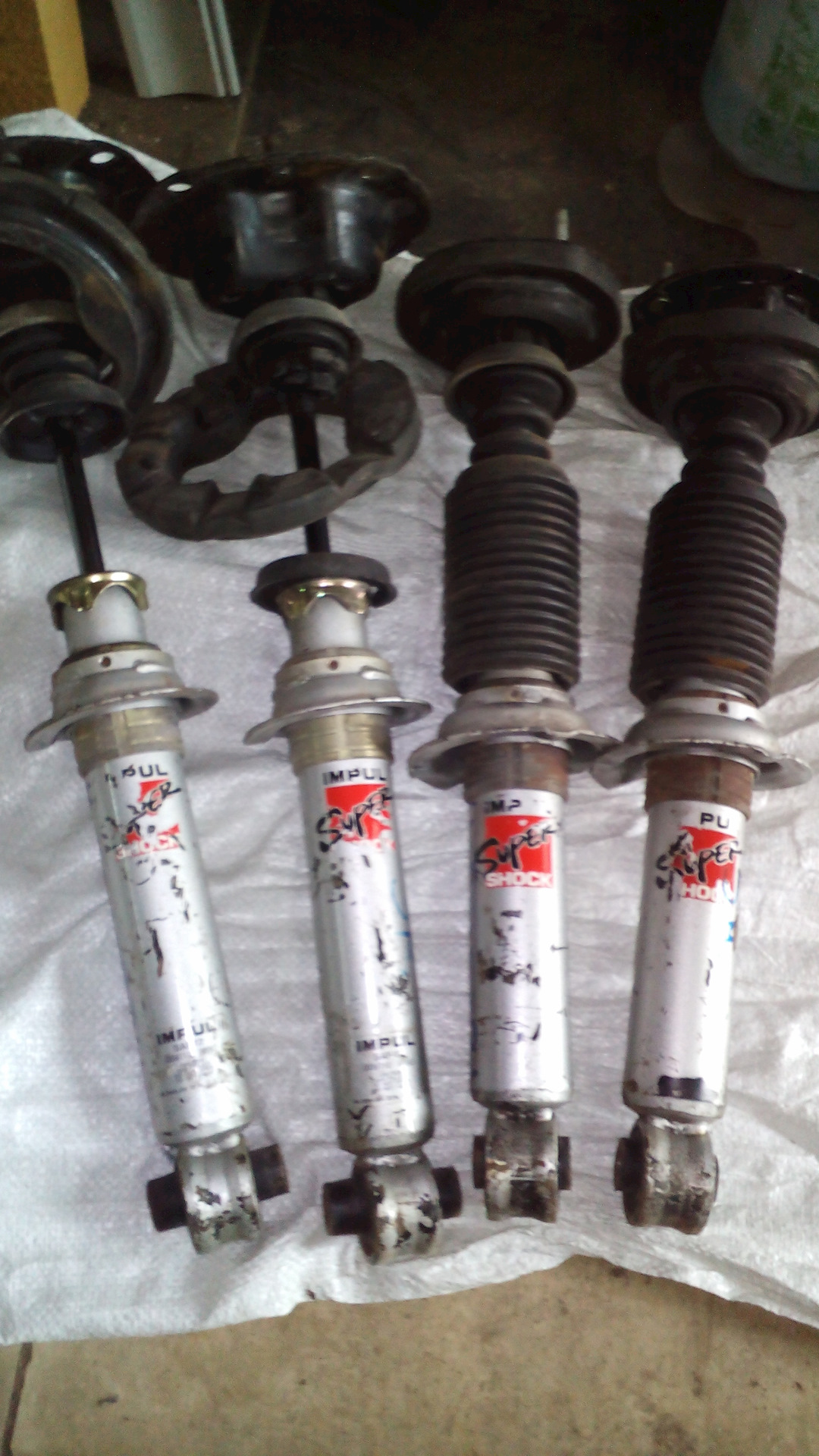

И в такой хороший день приехали ко мне ништячки от Антона MTB — отдельный привет и спасибо )
скоро отмою, прокачаю, поставлю и отпишусь по очучениям ))

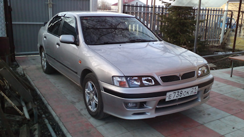

Подскажите, напишите, пришлите… как установить пороги GT ? надо сверлить — а где и как, чтоб без лишних дырок )) может трафарет есть какой? В общем нужна мне в этом вопросе ваша помощь!

По порогам: я ставил на машину, где их и не было никогда.маленьким сверлом (меньше мм) сверлил дырочку напротив уха, куда вставляется клипса.т.е изнутри порога, дабы видеть с лицевой стороны где вообще это место…приклеивал порог как надо мне скотчем и на саморез в переднем крыле (сток дырка) и уже снаружи, в те же мелкие дырочки, держа сверло перпендикулярно порогу, сверлил еле-еле.метки ставил.
Снял порог, засверлил как надо, вставил клипсы и навесили порог.а снизу уже легче гораздо, когда порог висит.
Дырочки потом шовным герметом изнутри намаж и после уже красить.дырочка маленькая была.грунтом забилась.шпатлю не люблю просто.
А сейчас я бы тупо на клей стекольный посадил
т.е. без сверления и клипс просто намазать клеем и посадить?
Да.но низ можно легко прикрутить и для надежности я бы так сделал.а верх аккуратно оклеить по краю порог и кузов.вытесненный гермет-клей растянуть равномерно, забить стык.будет что-то типа заводской резинки как на новых машинах.и отклеить скотч.жаль показать не могу)
