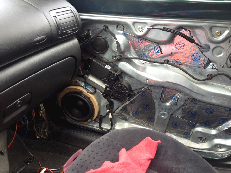

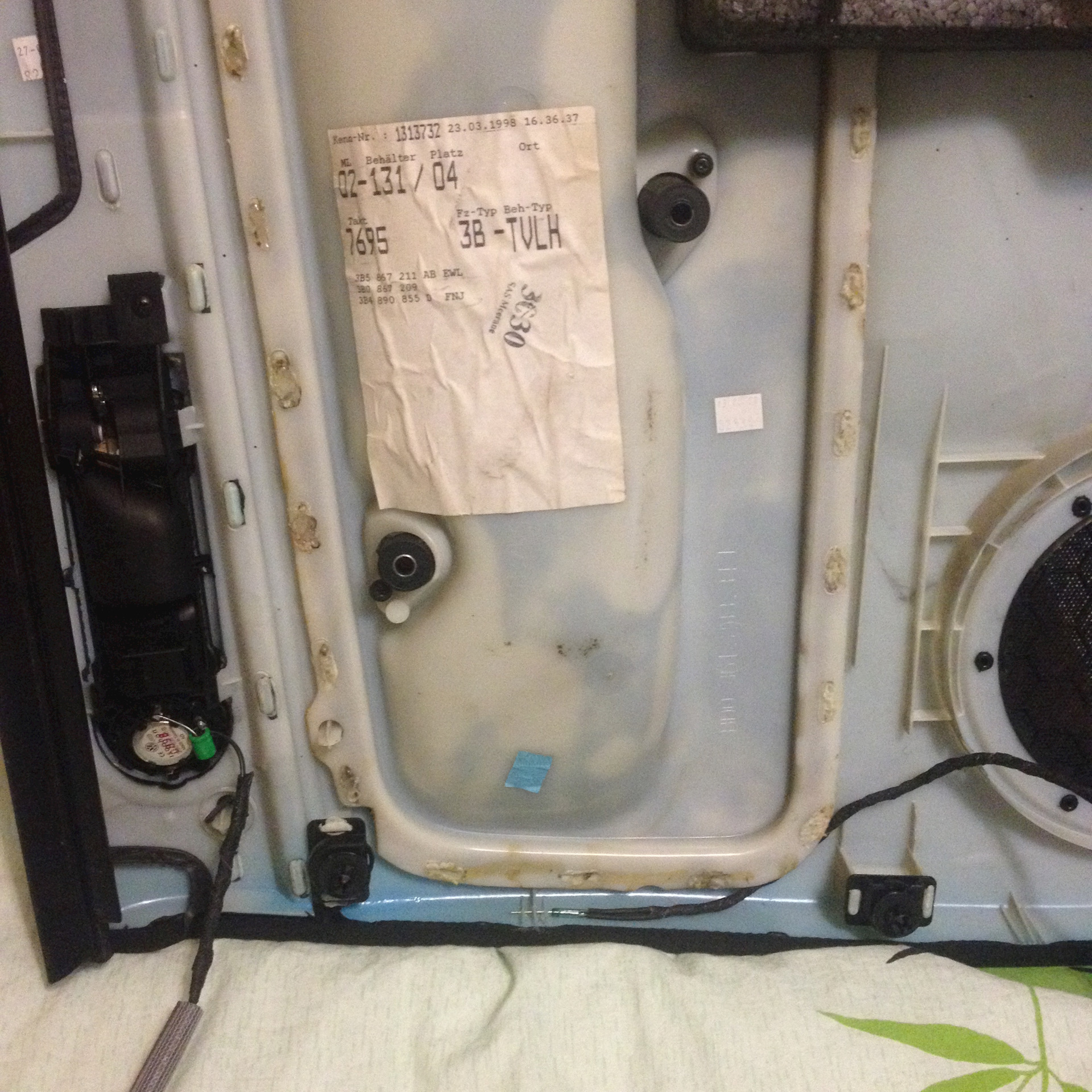

Итак, начну рассказ с того, что у меня не было света почти не в одной двери! давольно часто глючил ЦЗ в водительской двери. но запирался с сигналки хорошо, но из салона всегда отстреливал! терпению пришол конец, я собрался колхозить, прогуглив несколько воотчетов, остановился на врезке концевика в саму дверь, но во благо хорошим друзьям и их подсказкам ( привет Гошаб)))мне показали лучший вариант…ссылку к сожалению не помню у кого это видели. но в итоге делается все просто. без разбора двери!

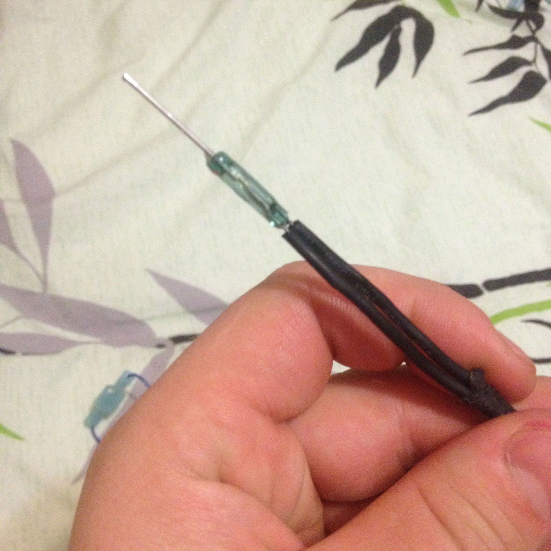

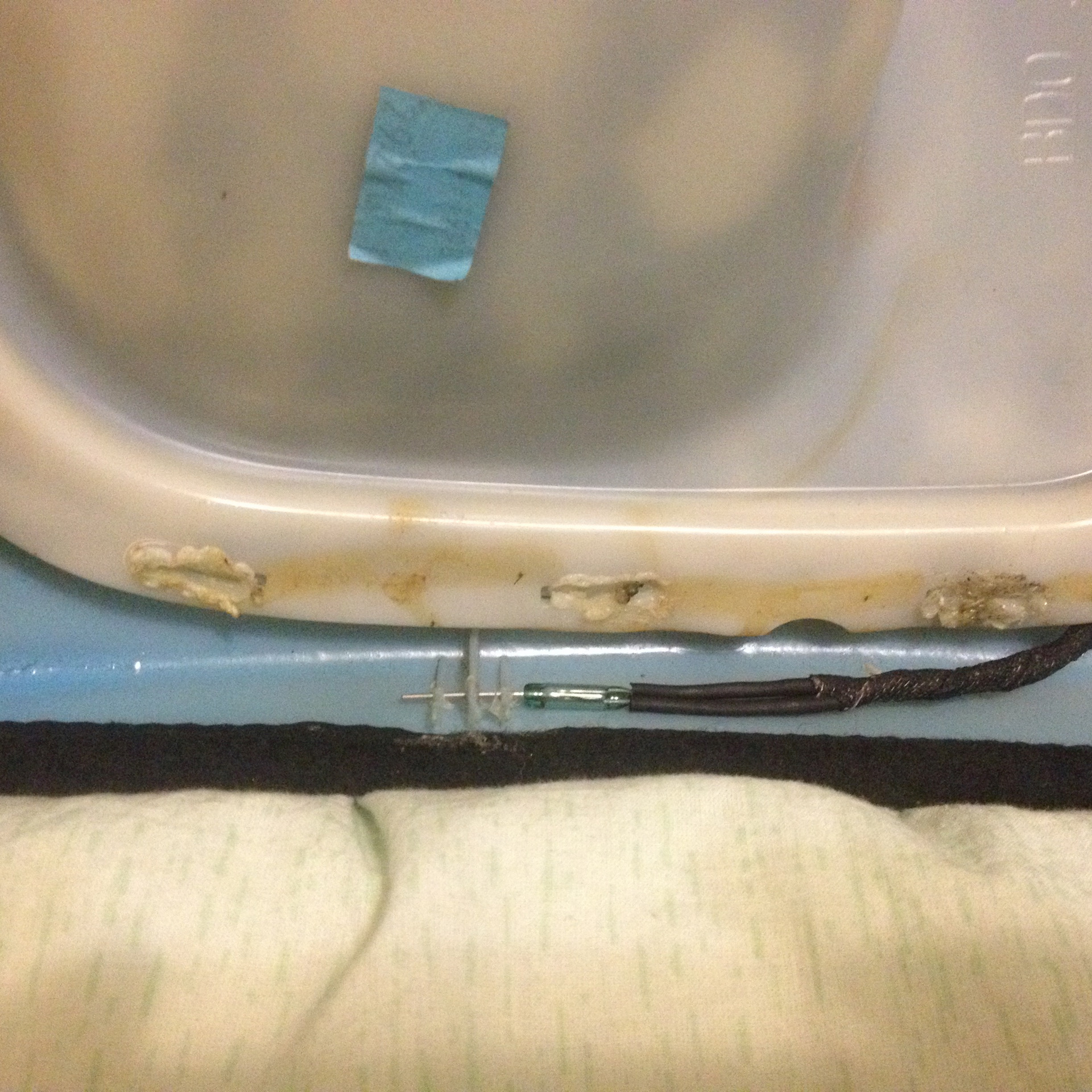

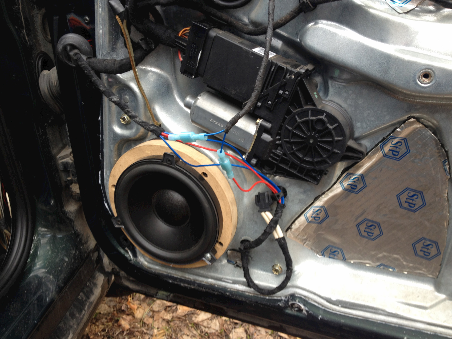

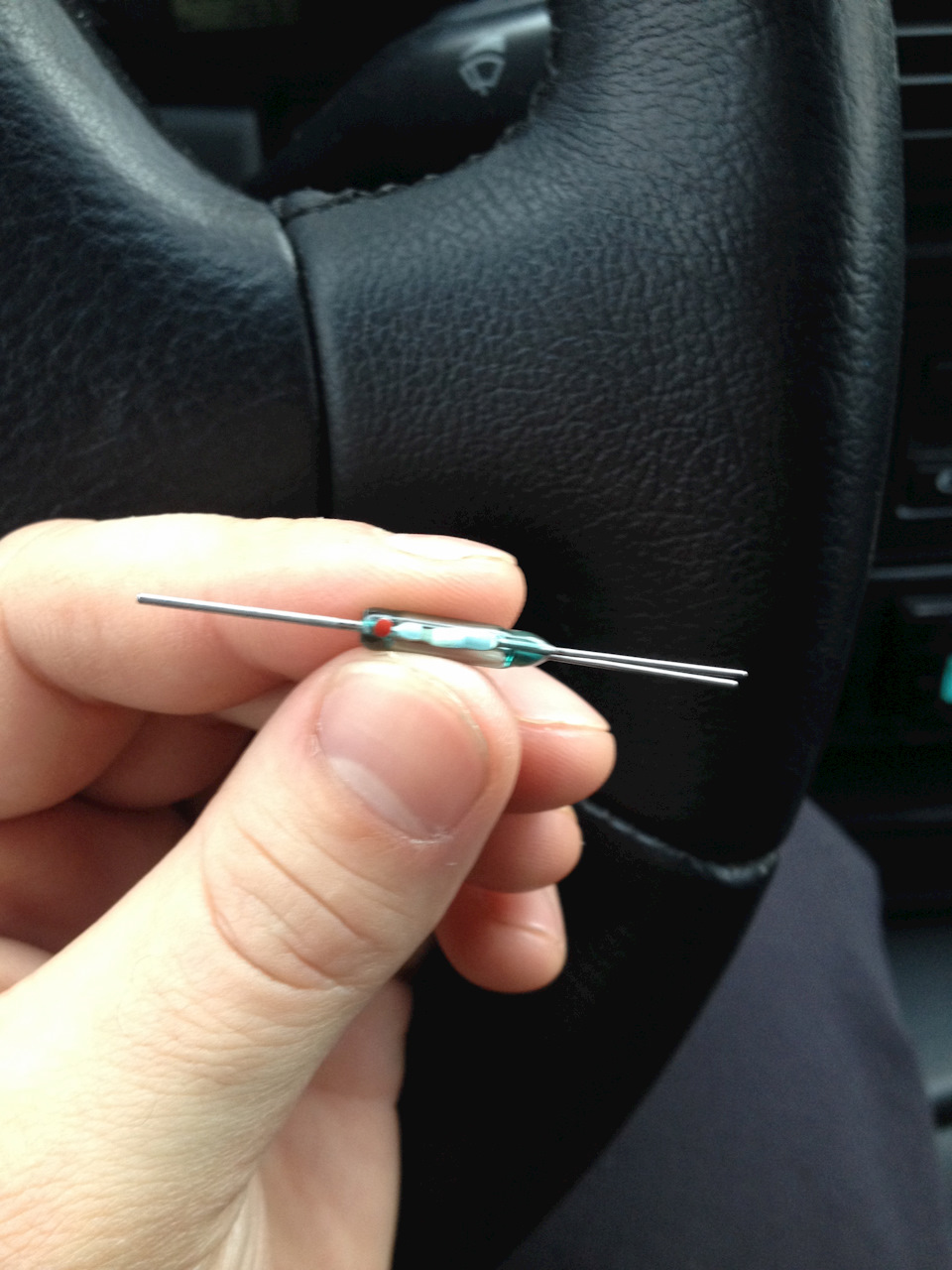

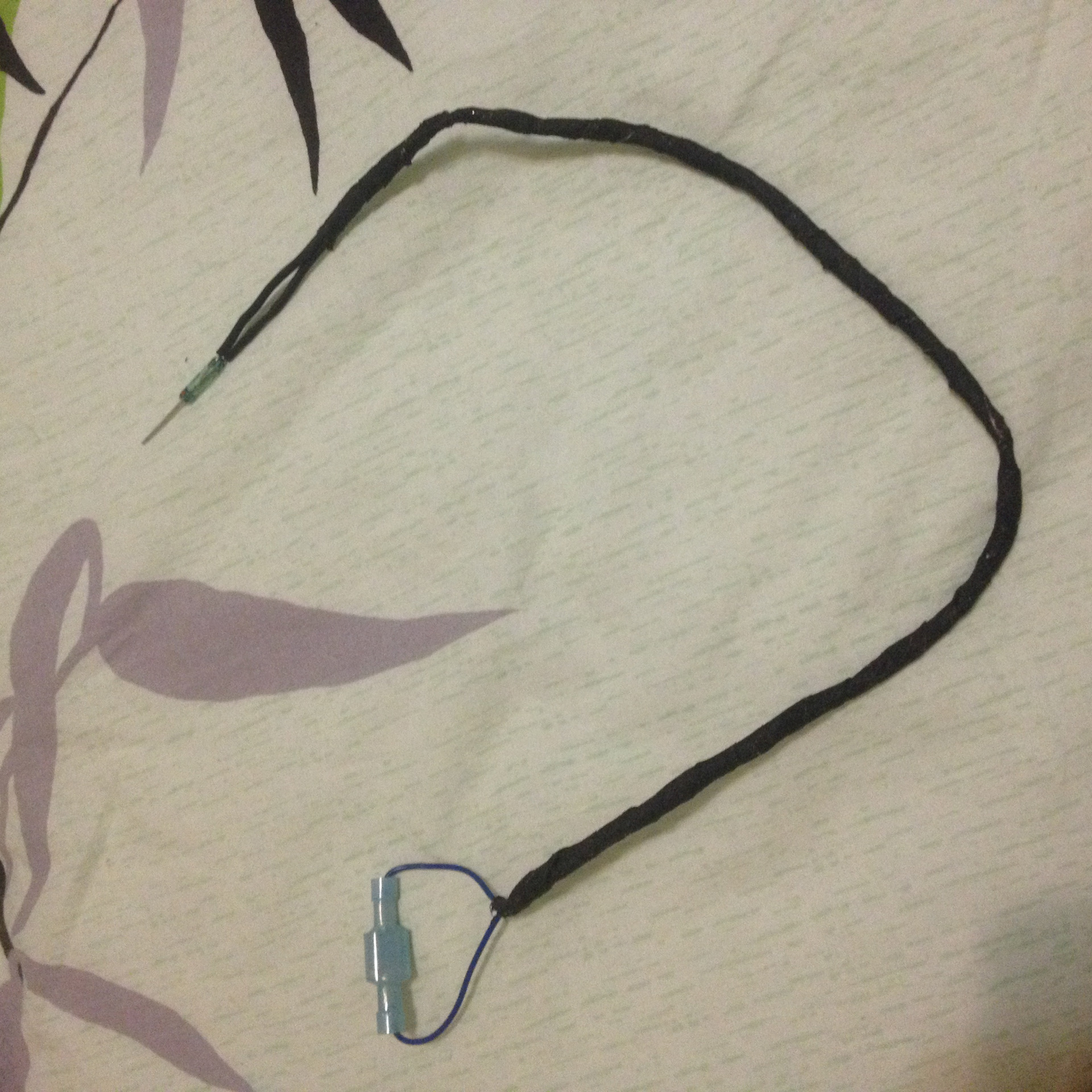

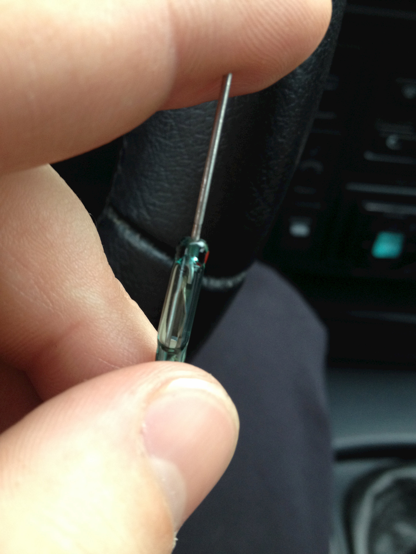

Итак… покупаем геркон нормально замкнутый, покупаем неодимовый магнит, и двух контактный разьем! Припаиваем это дело в геркону, тоесть у нам получается нормально замкнутая цепь. и с помощью магнита мы ее рвем! снимаем панель двери…раскурчиваем изоленту со стороны замка, видим провода, ищем…черный-коричневый и черный! взрезаем изоляцию, и присоеденяем провода. заизолируем термоусадкой и снова изолентой! приклеиваем геркон на внутреннюю сторону обшивки на фото видно, и в уплотнитель двери на кузове на этом же уровне засовываем магнит, и путем когда дверь закрывается, магнитное поле размыкает геркон и цепь рвется, и свет тухнет…вуаля, все работает на ура товарищи!По и дее все просто .кому чего не понятно спрашивайте…внедрил во все двери…

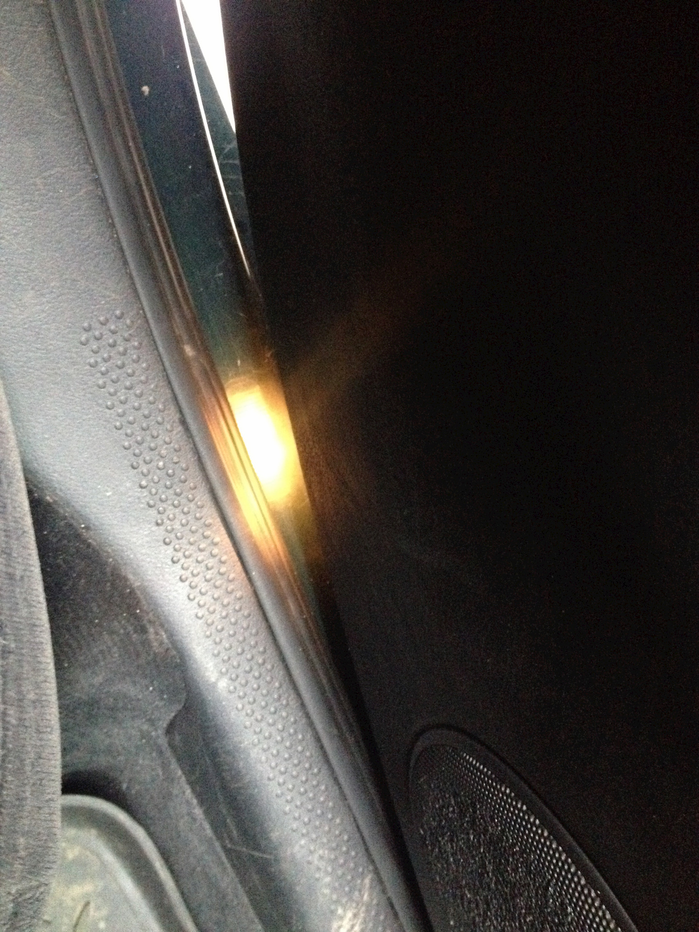

ПЛЮС к этому от радости света в дверях и работоспособности замков, наконец то сделал подсветку ног, запитал от палафона подсветки ног, так что, когда дверь открываешь загорается еше подсветка в салоне, но не центральный палафон, только подсветка ног! смотрится вообще огонь…

Молодец-) Тоже ставил себе геркон, не хотел портить обшивку двери. А лезть снова менять микрик, ну его нафиг-)
Где герконы брал?
любой путный радиомагазин.у нас называется 1ом или радио рынок)))
Vasilii-k
Где герконы брал?
www.chipdip.ru/catalog-show/reed-switch/
