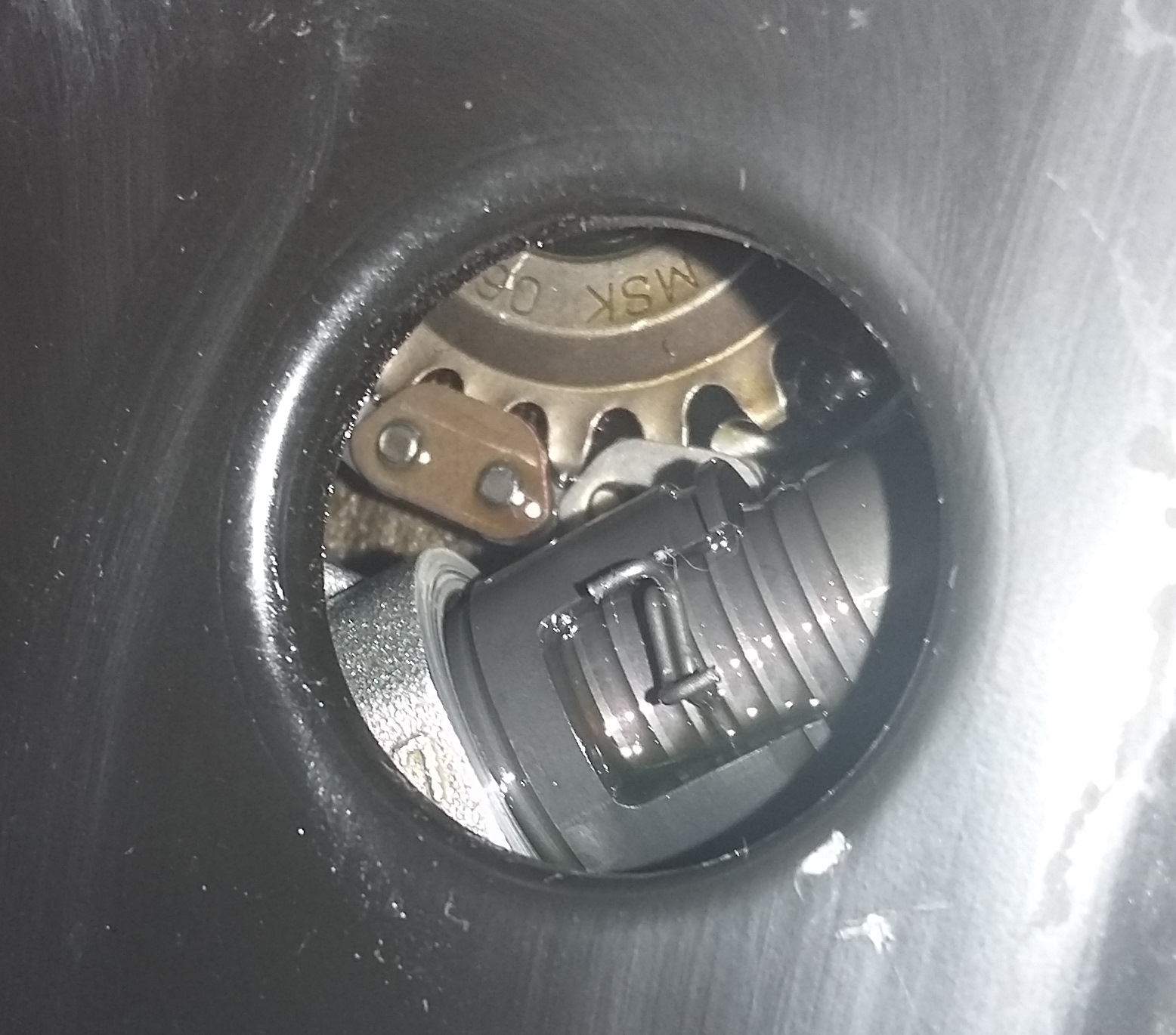

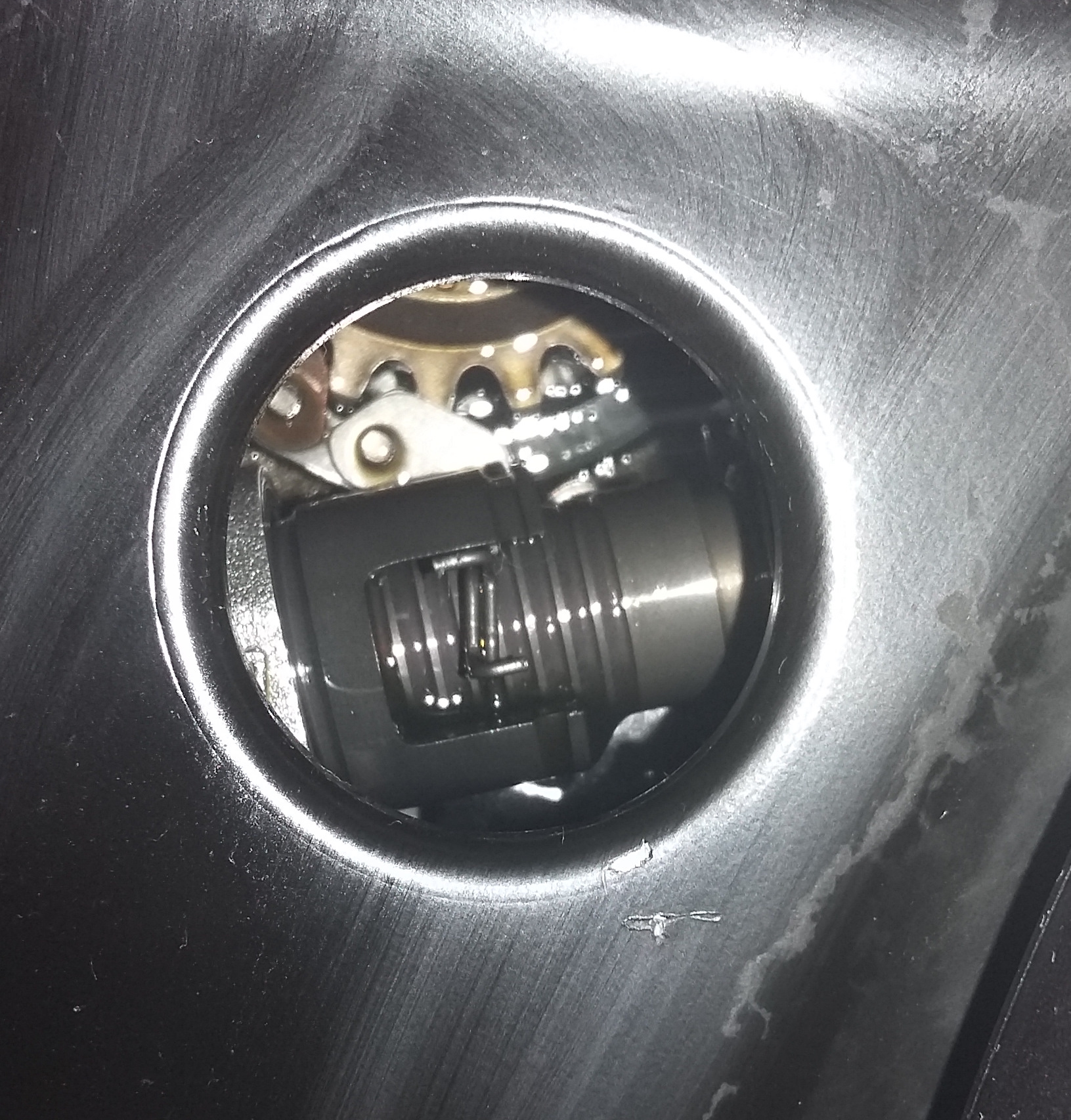

Прочитал в инете страшилки о быстром износе цепи ГРМ на двигателях TSI, решил проверить степень износа на своем двигателе. На моем двигателе CJSA для этого в крышке цепи ГРМ есть специальное отверстие закрытое заглушкой. Чтобы до него добраться надо снять защиту, потом пластиковый брызговик с правой стороны авто и саму пробку. Пробка снимается очень легко, ее надо слегка подцепить отверткой, и вот что я увидел
Сам натяжитель нового образца, со стопорной пружиной которая не дает штоку самого возвратиться в исходное положение.
Пробег на сегодня 57 000 можно кататься до замены цепи еще примерно столько же.

Пишут на весь срок службы, но на 2 зуба за 57 000 натяжитель вышел.
Неизвестно, сколько было у новой) Можно сколько зубов? 5-6? Тыщ на 100 еще точно)
На СТО сказали что до 6 можно кататься.
Нормально тогда. Где то читал, что у новой уже показывает некоторый износ.
По идее идеально быть не может, потом еще плюс износ на притирку.
250 проезжают и даже не парются
Так уже на 2 зуба натяжитель вышел.
