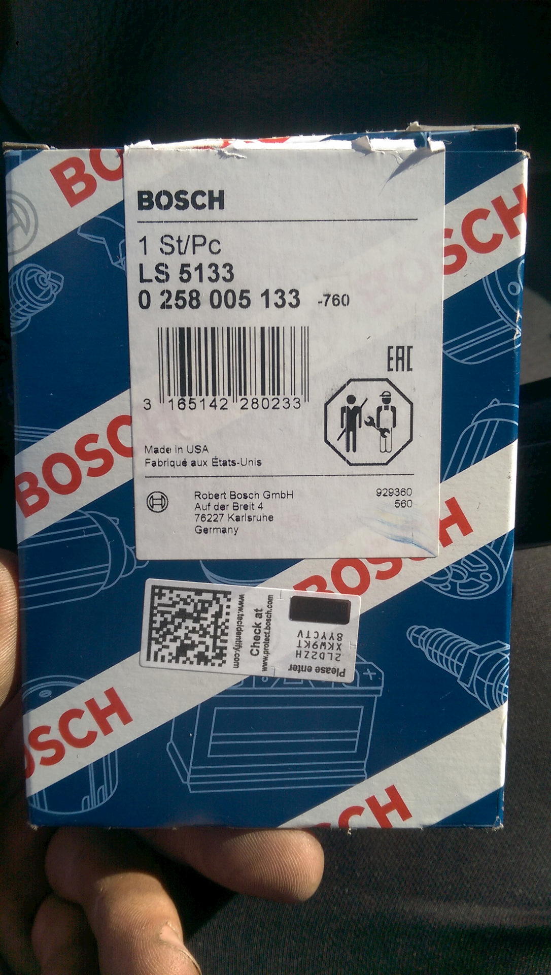

Покупаем лямбда зонд от 10ки, вот в такой красивой упаковки сейчас они

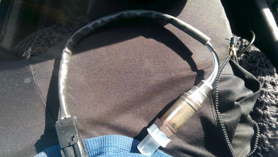

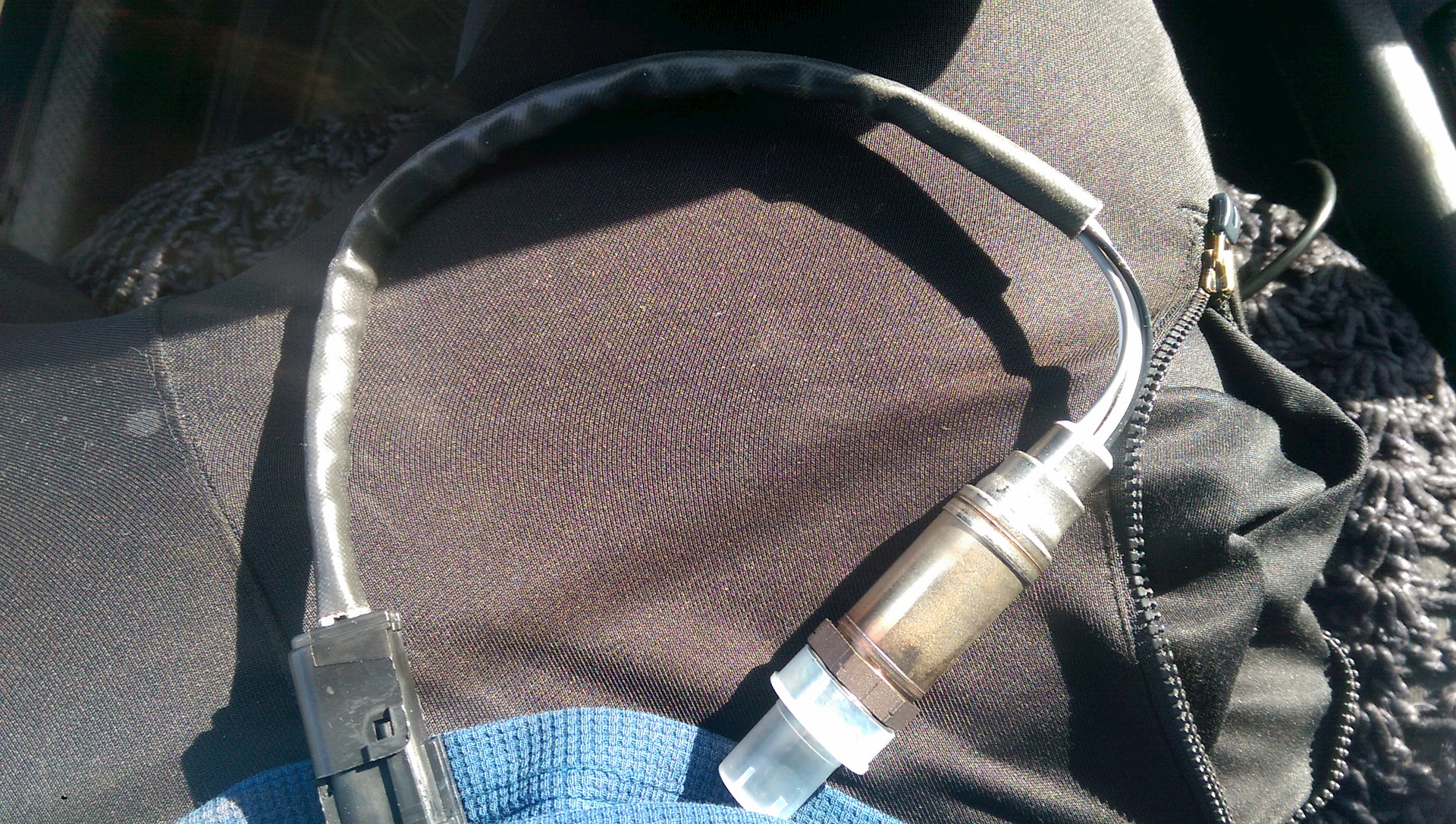

Сама лямбда
Дальше не фиксировал, просто отрезаем фишку с новой лямбды и со старой, со старой берем "маму" скручиваемся проводами цвет к цвету, черный к черному, серый к серому, и 2 белых
Каждый провод укладываем в термоусадку и ставим на авто
Стер ошибку, прокатился 2 дня, ошибок больше нет, машина преемистей стала, по поводу расхода, не могу уточнить, ездию на газу, расход не засекаю

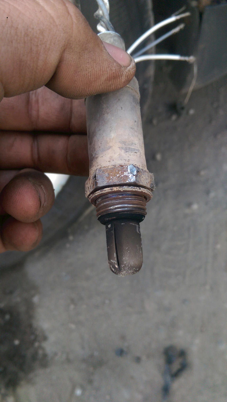

Вот и старая
Внимание я тестировал на доресте, 4 цилиндровом, могу с уверенность сказать что данная лямбда будет без проблем работать на этих двигателях. 0258005133 (Старый тип лямбды)

Бюджет лямбда
0258005133 BOSCH 8.900тг
