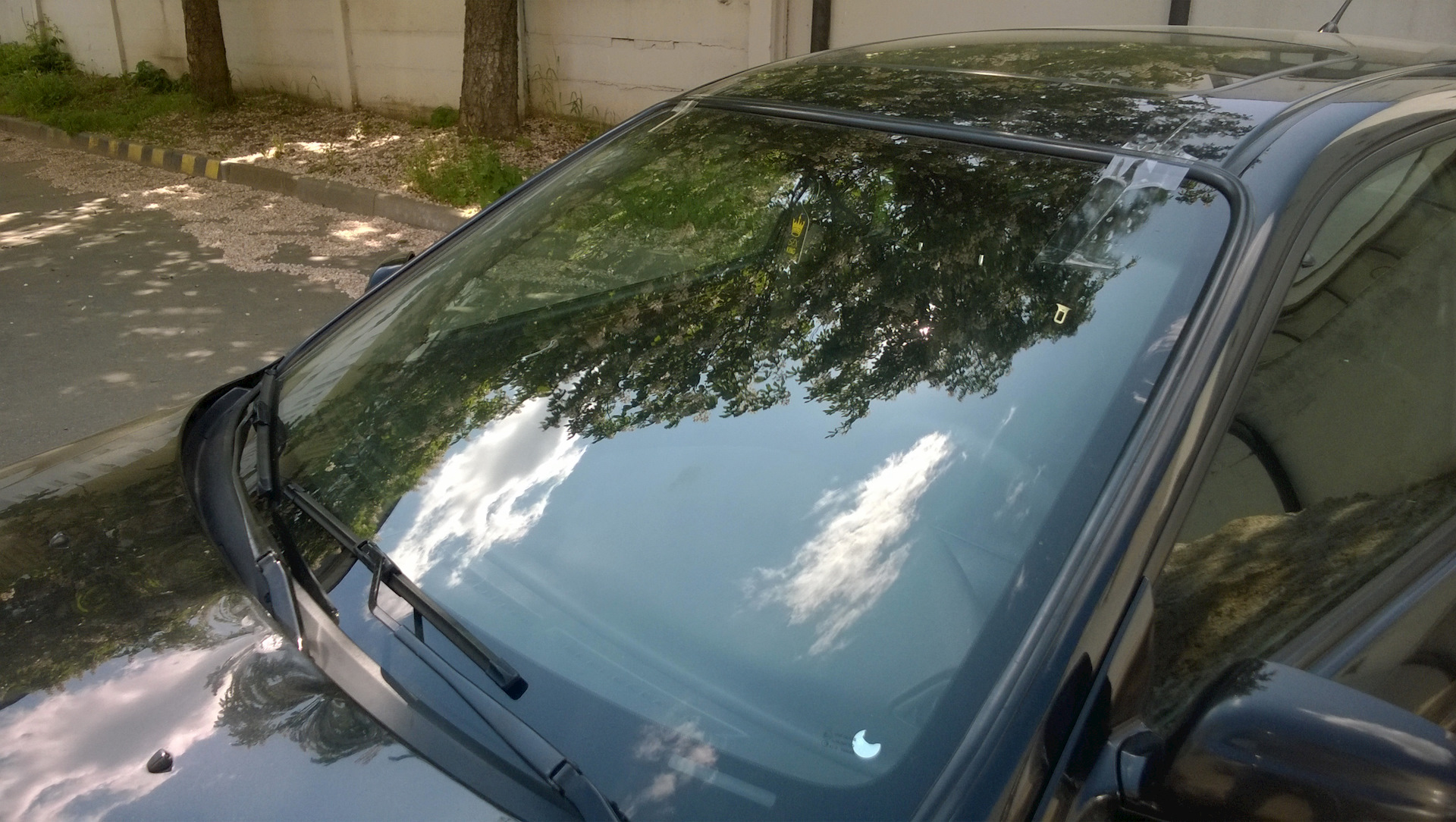

22 мая поменял лобовое стекло. Взял самое дешевое, российского производства КМК. По качеству уступает китайскому. Окошко для винкода немного выше оказалось.
Почему самое дешевое? Были причины: после снятия старого стекла, мастер сказал, что нужно варить рамку, она подгнивает порядочно и возможны подтеки в салон. Он обработал болгаркой и вскрылось еще неприятная вещь — на стыке расходится метал, и скорее всего из-за этого старое стекло и треснуло, т.к. под нагрузкой кузов гуляет. Сказал ему, чтоб замазал, подклеил и залил герметика. Стекло меняю временно, нужно будет сделать кузов, потом можно поставить и получше. Гарантии не дали именно по причине состояния кузова.
Может еще и распорка поможет (ищется от euro-r, CL1, 4-х точечная). Но сначала кузовные работы, планирую на следующий год.
После этого поехал проходить техосмотр. Первый раз не прошел именно по лобовому стеклу. Приехал, показал лобовуху и все гуд. Теперь год можно не волноваться))
Всем спасибо за лайки и поддержку и ровного кузова всем.

не не текло. КМК не бери, не совподает рамка под винкод. Посаветовали китайское — хорошее соотношение по качеству и цене. стояло до этого "пилкингтон")

белое, полоска сверху только зеленая. пока не парюсь, т.к. ставил временно
не кривое стекло? а то раньше китай особо не отличался прямотой стекол, а раша так и подавно.
а вот хз)) стоит и стоит — пока не парит. единственно писал уже, что рамка под вин не совпадает
