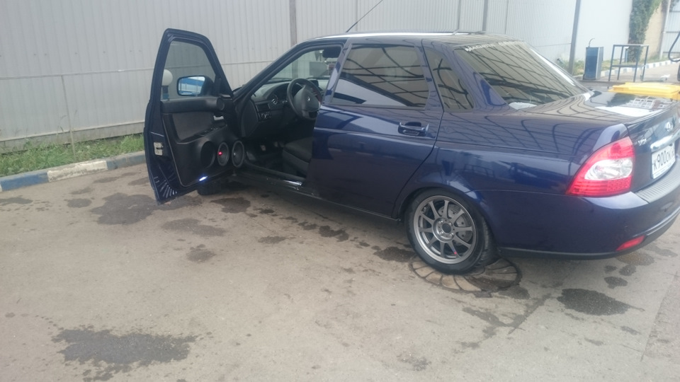

Заказал с китая ленту RGB диодную и контроллер. (все переходники и крепежи и провода 4х жильные все можно заказать с али. Дешевле выйдет) ну и работа не за один час как выглядит думал быстро. Но убил на это три дня. Для начала снял обшивки на них приклеил ленту. При этом подрезал чуть милеметра три, вставки стрелки. На обшивке. Затем подключил проводки и тд все по цвету синий к синему и тд… Провода от дверей закинул в гофру чтоб ккльтурно было. А приемник контроллера вывел на пустое место в пластиковой заглушке. Питание брал от прикуривателя сделал чтоб от подсветки салона(т.е когда габариты включаешь и пошло питание) все работало. А так вроде писать больше нечего, а еще и на номер подсветку тоже запитал от салона, короч также регулируеться как и на дверях… Ввложил раньше но спалил контроллер когда подключал все и потом ждал еще две недели. И вот два дня назад пришел он. За 100р с пультом а на рынке 500просят.но и то косяк синий цвет не горит дело в контроллере чет. Когда на прямую подключал все работает… . Но открыл спор с китайцем. Может другой пришлет. А так смотрите по фото. Фото где синий цвет будет то пробный до того как спалил контроллер.
