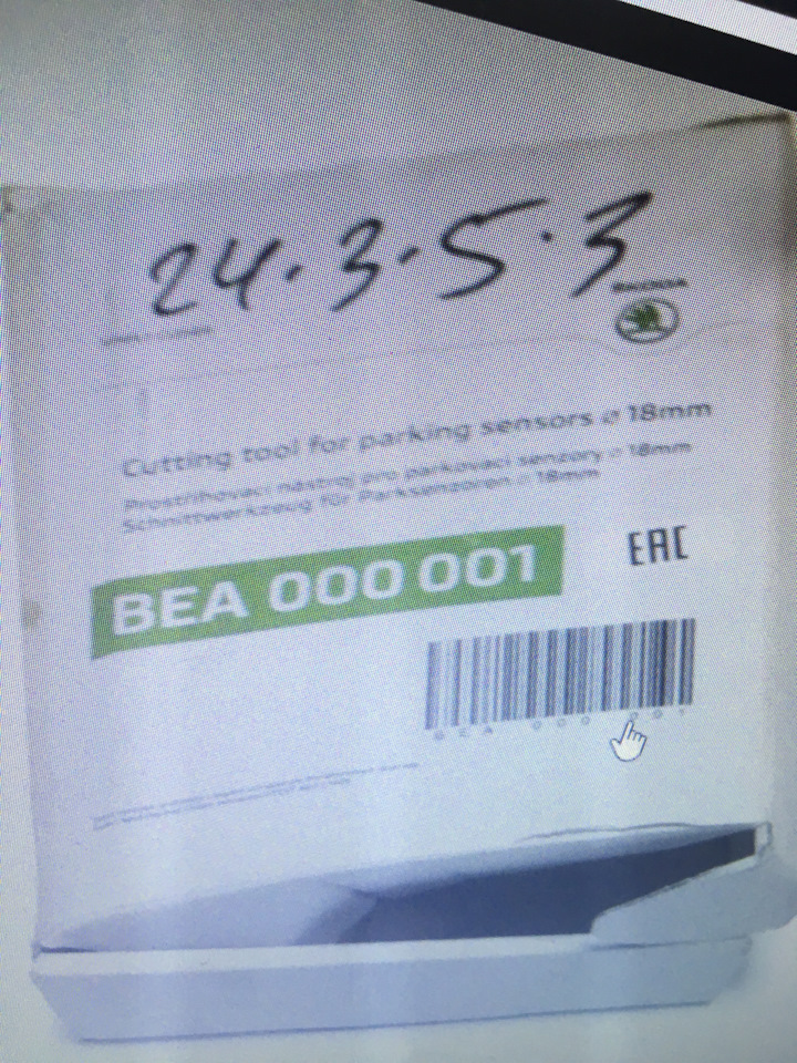

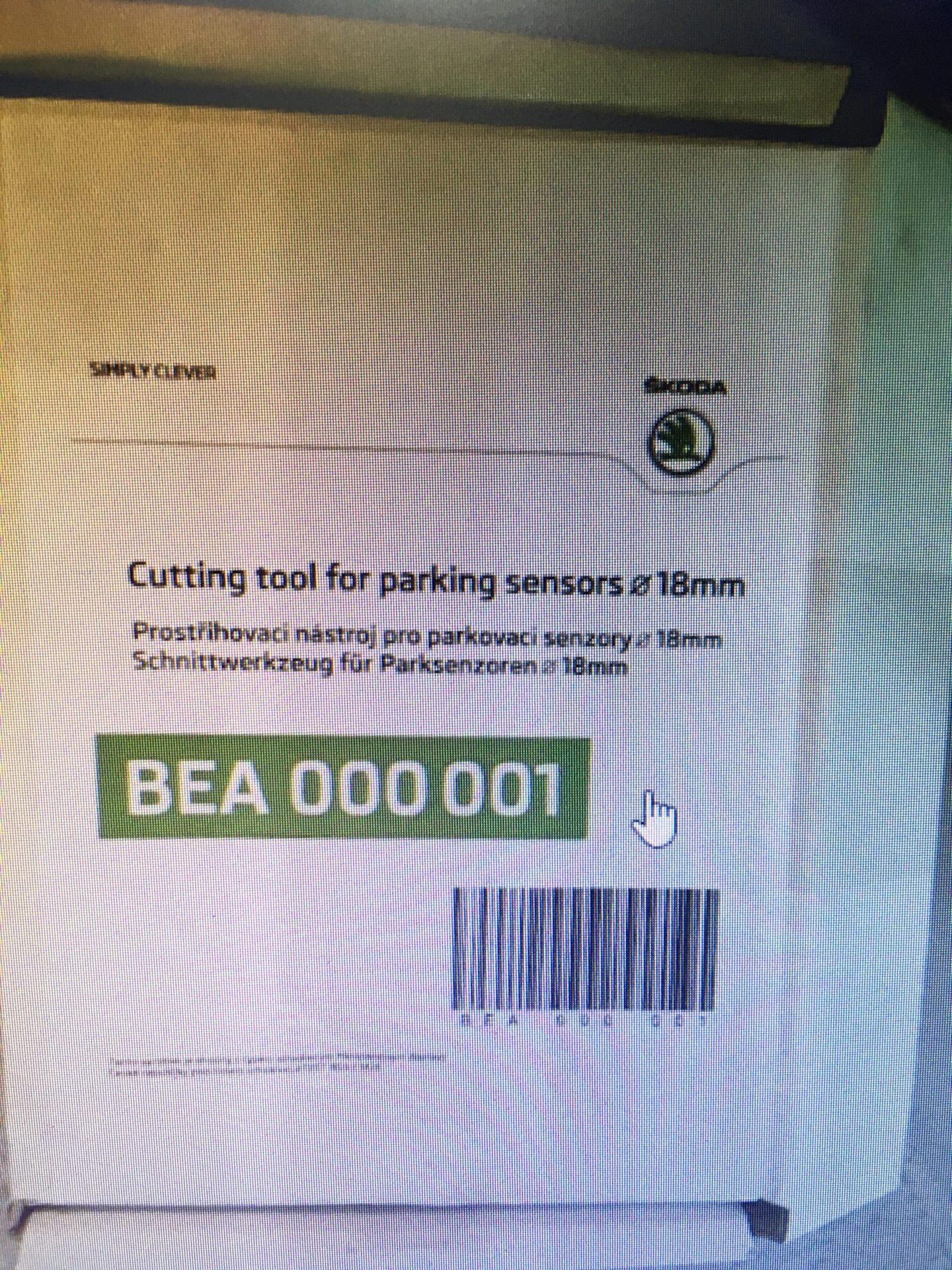

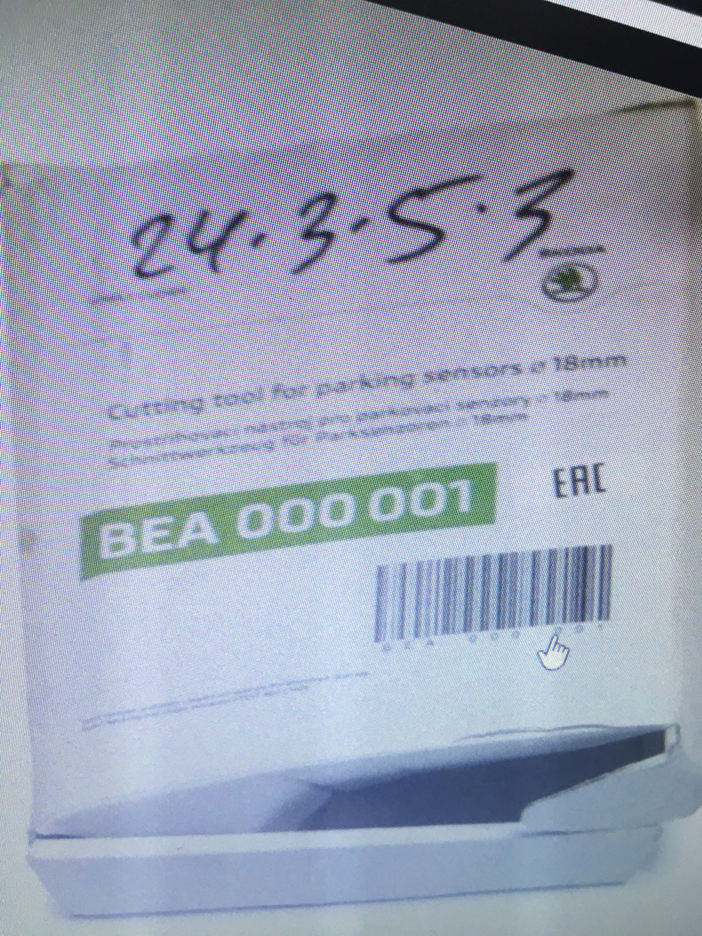

И вот на днях пришла заказанная мной такая штука

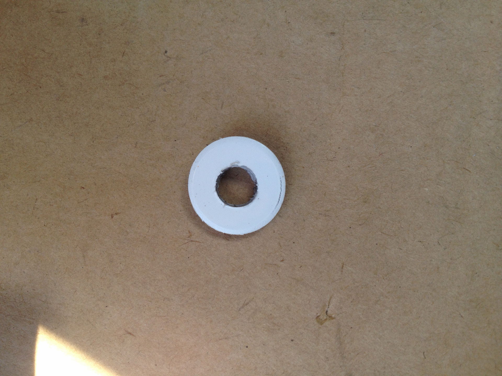

Нашел у друга шуруповерт и прикупил сверло по дереву на "8" (за 250 тенге или 50 "рублев"), которое удобно центровать из-за острия на кончике сверла.

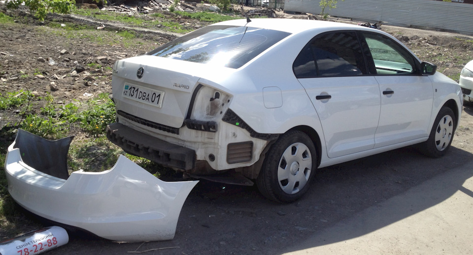

Далее пойдут фотки с Хаосом и мусором вокруг, не обращайте внимания, вокруг сносят старые частные дома, чтобы построить новый садик.
Начинать нужно со снятия задних фонарей. Заглушки у фонарей тянем за спец отверстие крючком, который идет с машиной, для снятия колпаков и не только. Потом откручиваем два болта звездочкой с комплекта. Как бы странно это не звучало "Аккуратно" покачивая фонари вытаскиваем их назад.
Далее откручиваем саморезы по три на каждом заднем подкрылке и под бампером около 7-8 штук.
Вешаем все обратно

А какой диаметр отверстия получается с данным пробойником?
Заводской Vag. Не мерил
Да вот в том-то и дело, что использовать хочу не для VAG, а для парктроника из-под небесной, там диаметр 16 мм, а у этого пробойника мне нравится как получаются отверстия.
Обрати внимание на первое фото. Написано 18 кажется
myasnoy
Понял, спасибо!
myasnoy
Точно 18

резиновые вставочки нужно еще светленькие взять!
Я что-то не видел у рапидов белые резиновые колечки. Пока трогать не буду. А так наверно с белыми было бы красивее.
та штука которая делает отверстия под парктроник стандартная для ВАГов, возьми с пассата колечки, там они есть

Цена вопроса?
1000 руб BEA 000001. Парктроники вроде 3-4 тыс руб
