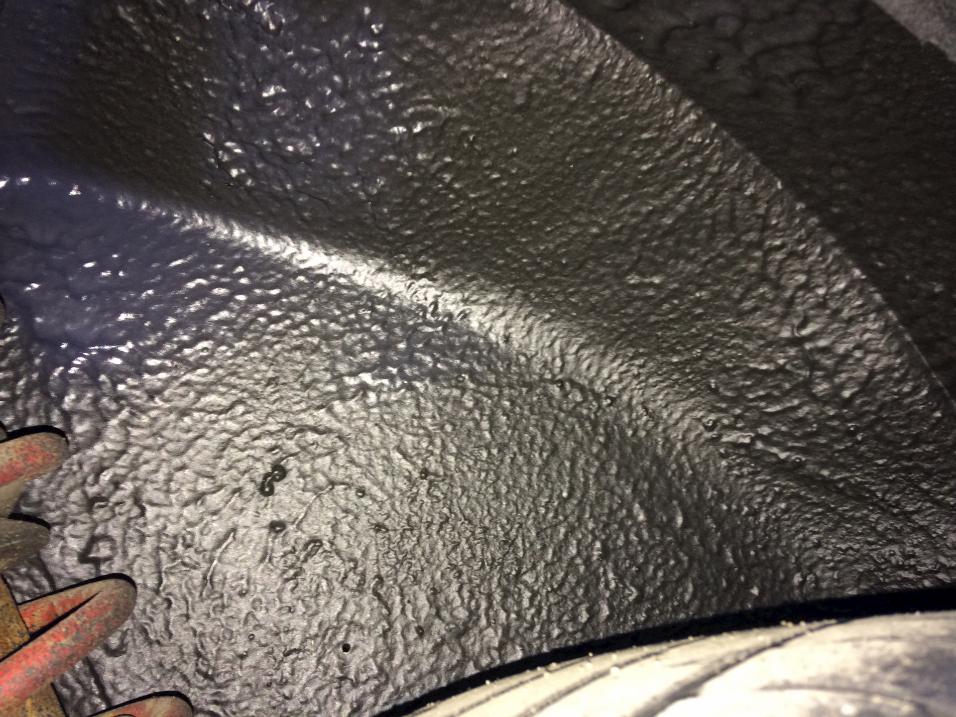

3) Решено было нанести Антишум Prim на днище и колесные арки + он же антикор!
Расскажу в крации про антишум без всякой рекламы:
Средство очень хорошее, не дорогое, но хорошо он себя проявляет только в совокупности с чем то! Знаком я с ним давно, поэтому представление имею о нем. Так же является хорошим антикором! Хорошо его эффект можно почувствовать на автомобилях, в которых шумку с завода положили, но сэкономили) Например Солярис)) ну или можно взять любую иномерку классом желательно немного выше соляриса. Наносится он на всё днище автомобиля, кроме защиты картера естественно! Полностью, как уверяет производитель, эффект проявляется после 7 дней! И обязательное условие: днище должно быть чистым, без грязи! Неделя — две максимум держится и потом отваливается кусками антишум!)) Проверенно десятками машин)

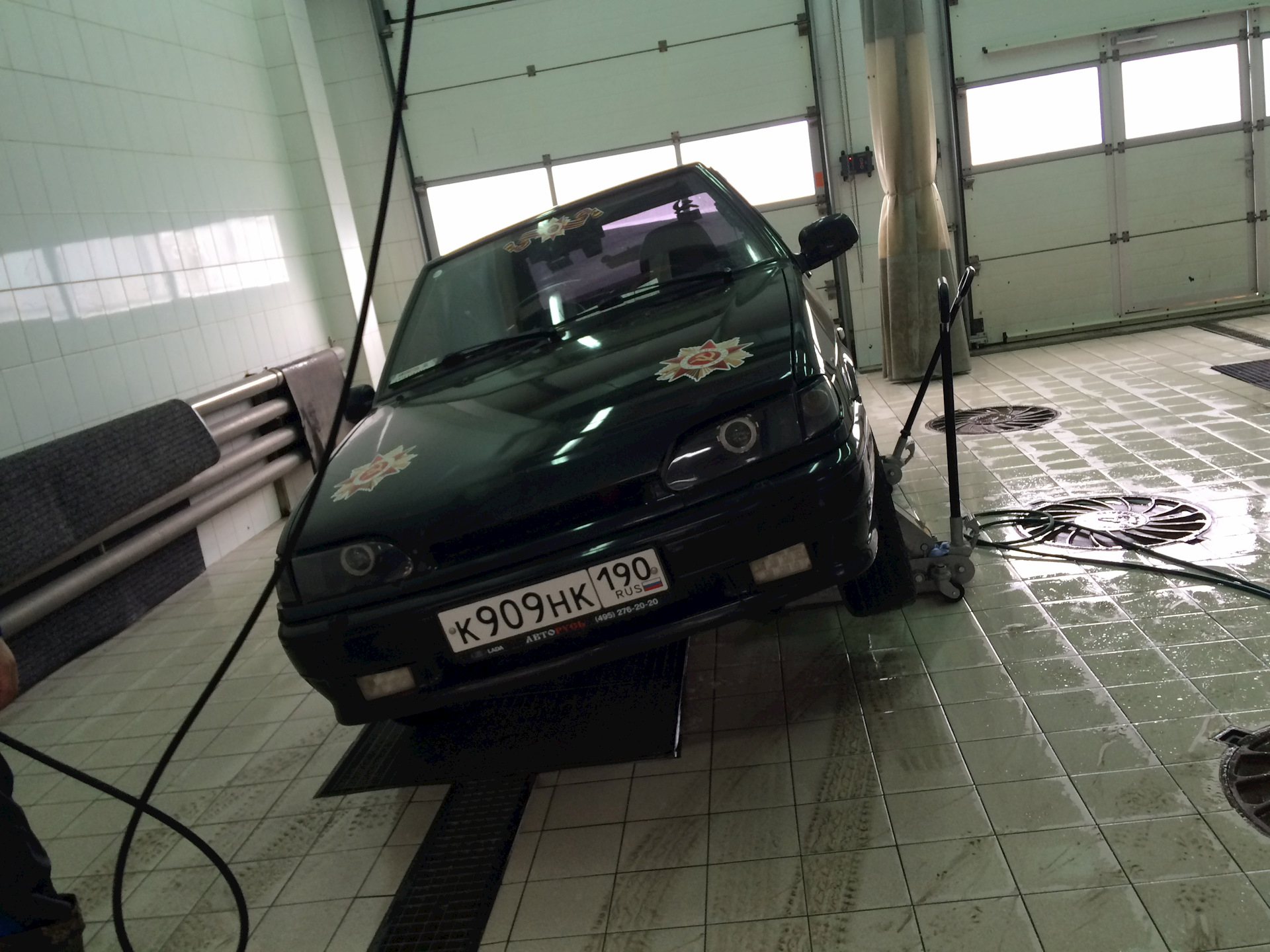

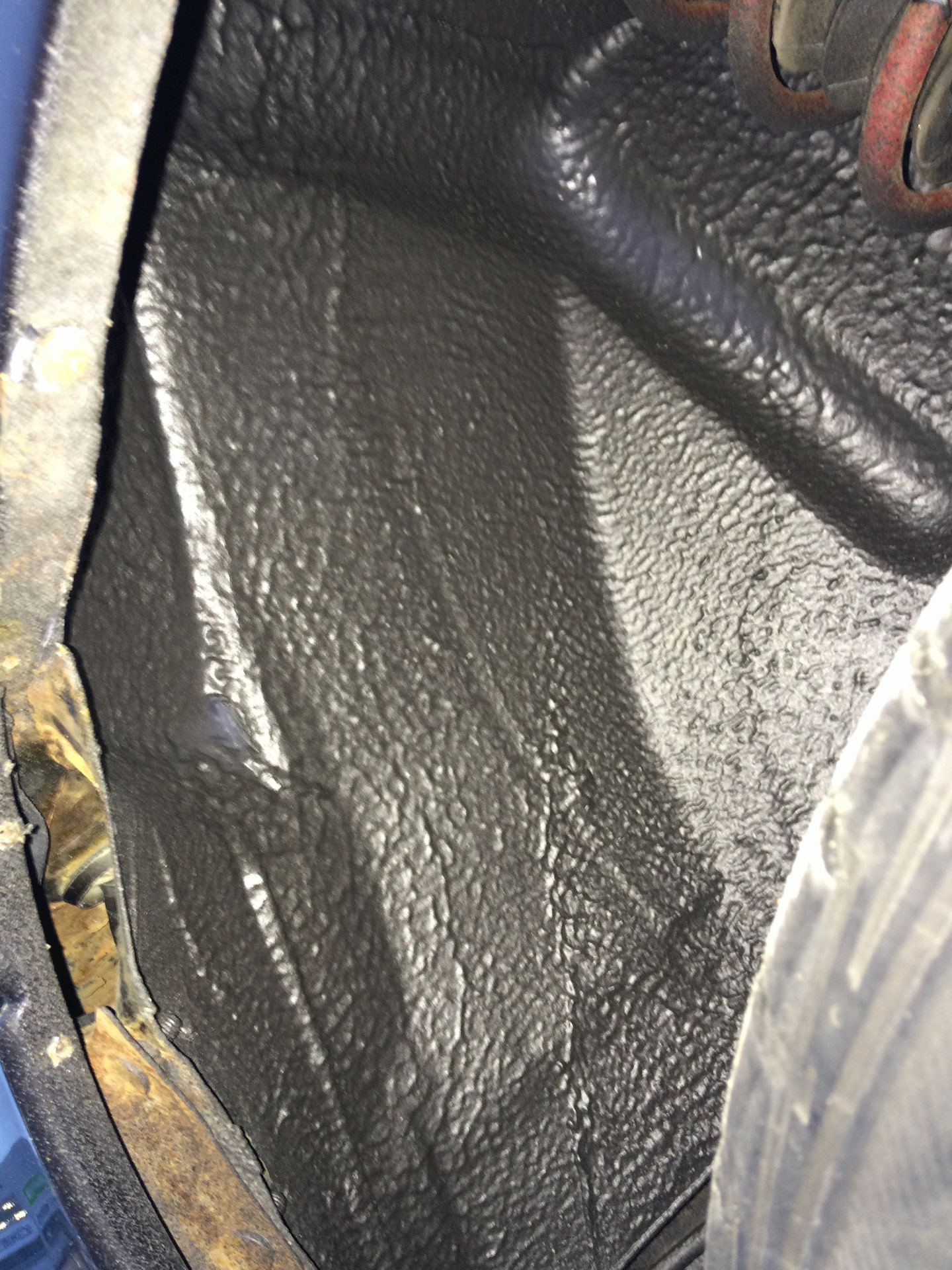

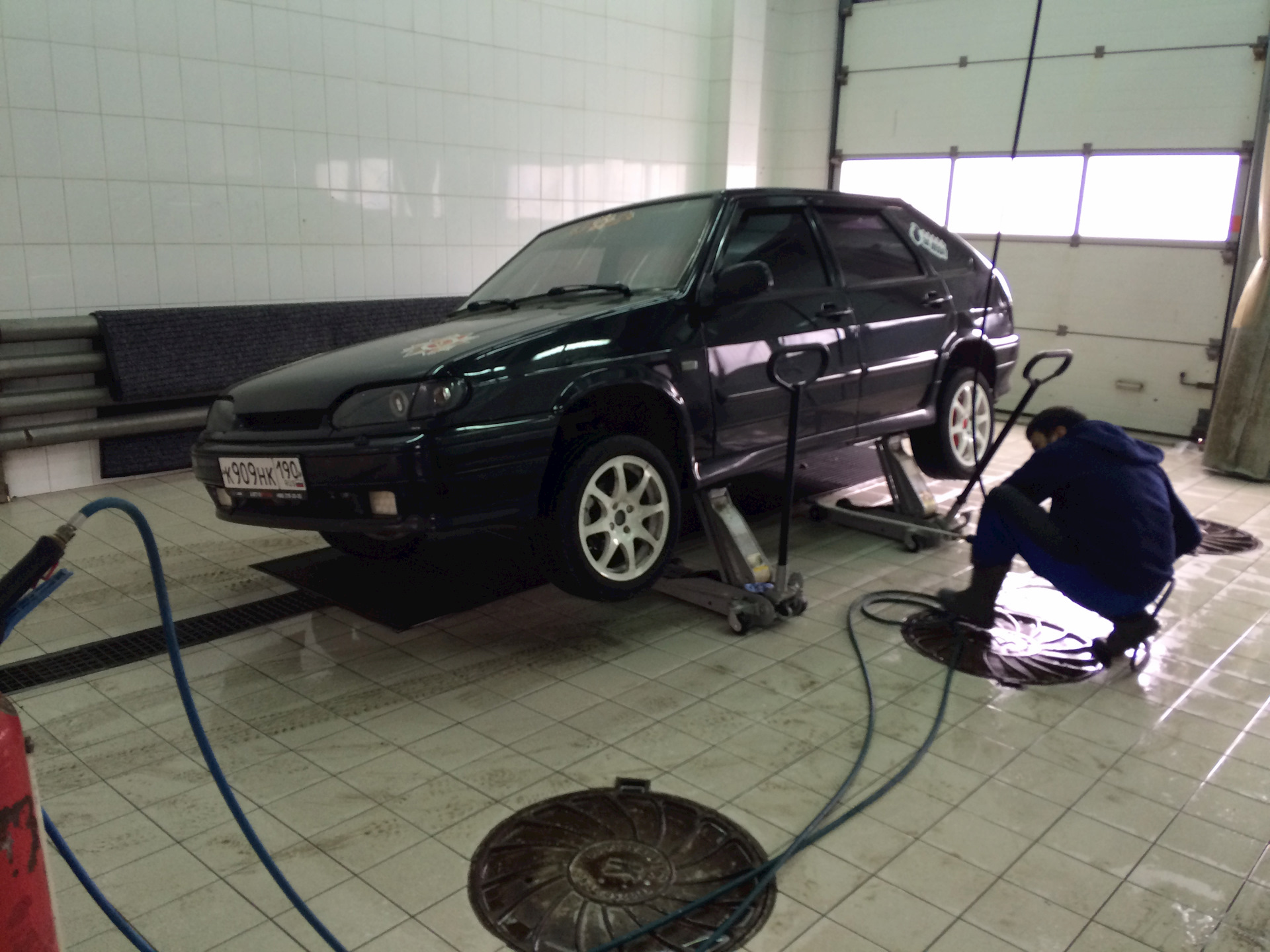

Ну в итоге попытался дома на домкратах керхером промыть днище, получилось мягко скажем не очень) далее заехал на работу, снял все подкрылки, загнал на мойку, подняв бок на двух дамкратах уже хорошо всю грязь отмыли! Надеюсь)))
Отмывали около 30 минут, от души мыли)

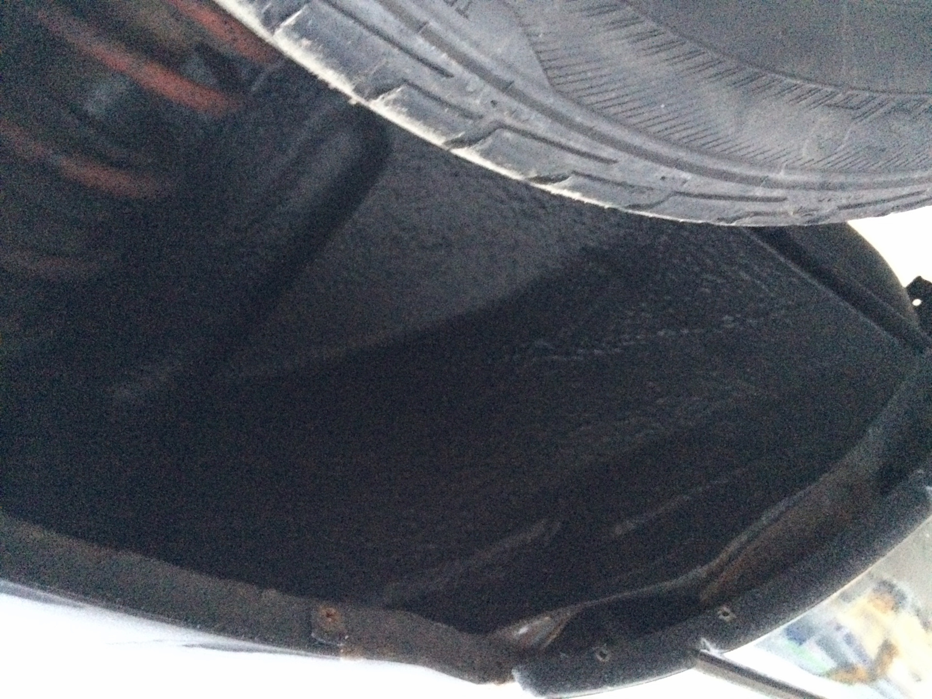

Далее на подъемник и пневмопистолетом наносилась смесь Prim, на подкрылки три слоя, на днище 2 слоя. Фото увы делать времени не было, торопились очень. Вот что успел потом нафоткать:
И приблизительно так выглядит всё днище автомобиля.

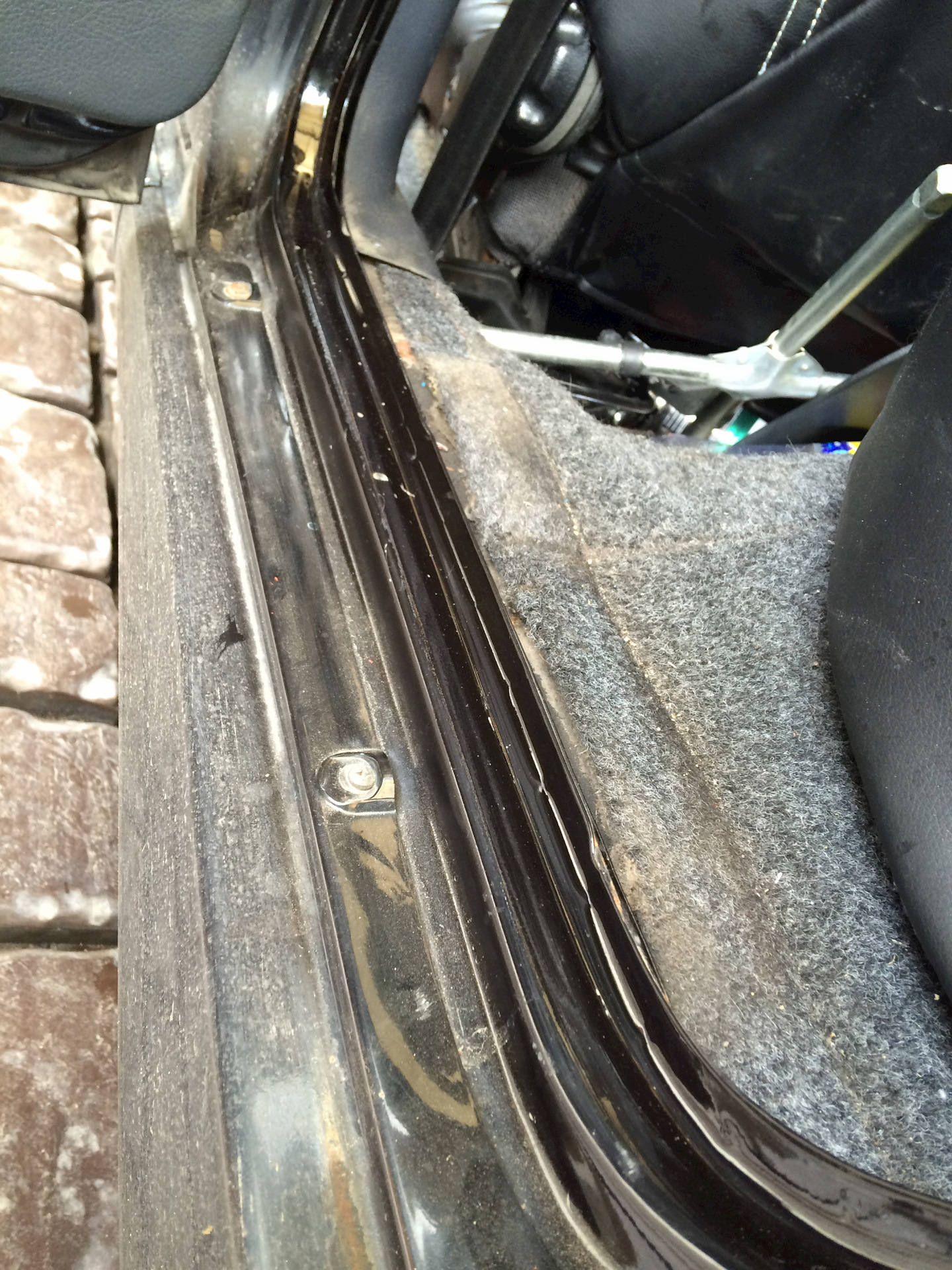

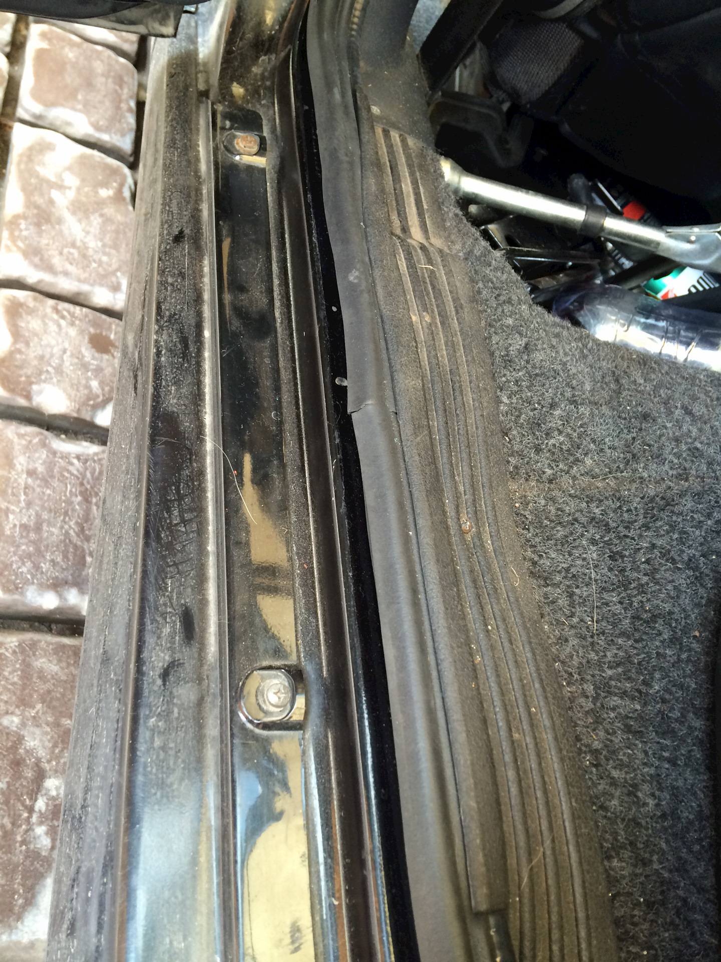

Снимать пришлось только один пластик на пороге, в остальных местах такие щели, что снимать ничего не надо =D Я так понял это конструктив такой)
На всякий случай вычищал всё под уплотнителем и сажал новый.

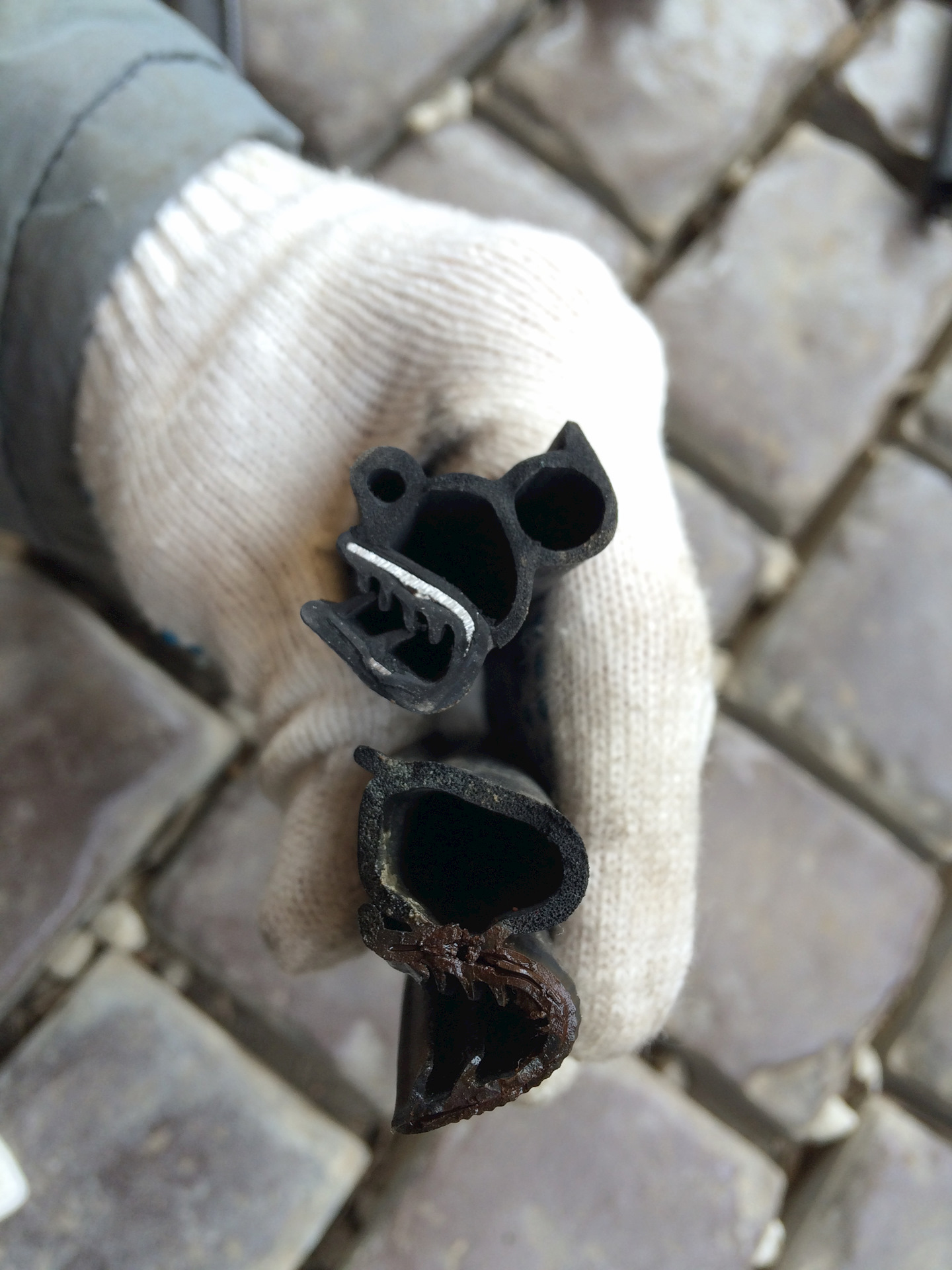

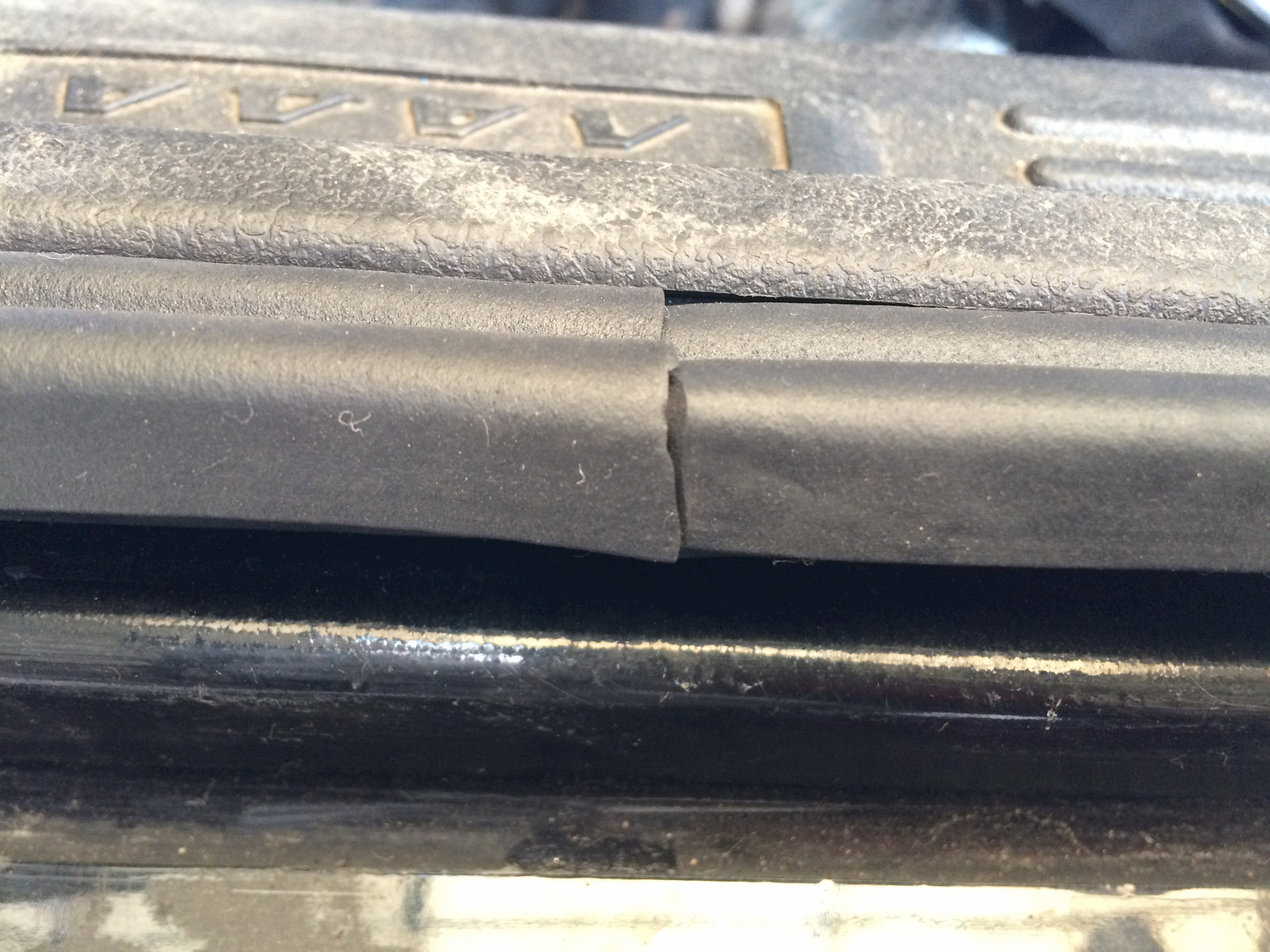

Брал уплотнители трехкамерный БТР, сразу понял что хлопать дверьми придется от души, что так и получилось)))
Вот она разница:
Все уплотнители были длиннее чем надо, т.к. В магазине оставались только от 2108. Подрезал концелярским ножом, брал с запасом в 2 см., пихал вначале конец, а потом усаживал всё остальное) Начтоятельно рекомендую делать так же! И ещё не плохо было бы иметь под рукой резиновый молоток либо что то похожее, уплотнители необходимо подбивать что б сели на своё место. Я использовал кулаки…не лучший вариант))

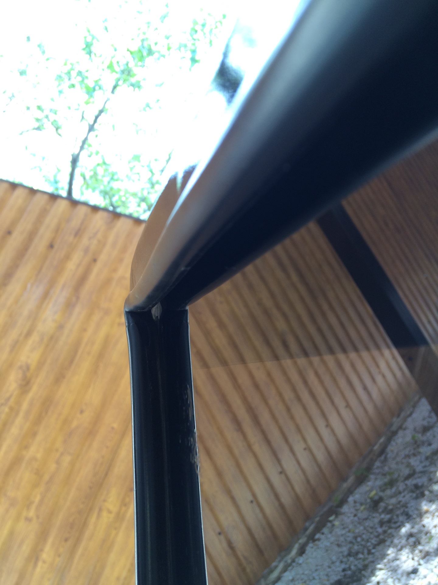

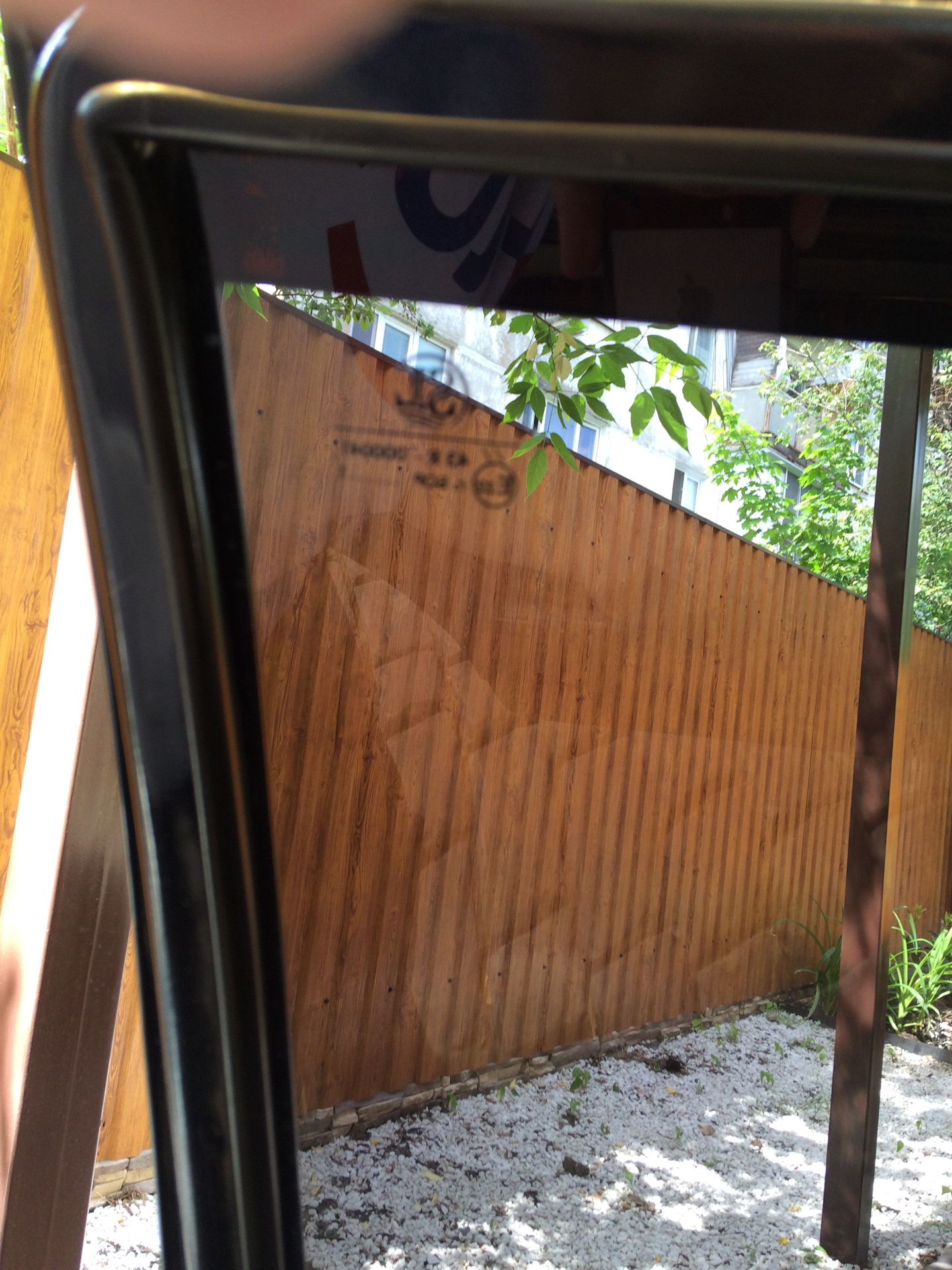

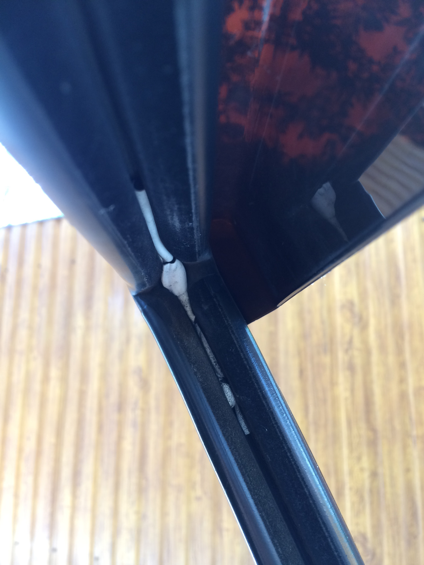

Так же в уголки стекла двери повклеивал (или повпихивал) дополнительный уплотнитель. Т.к. Оттуда шел ужасный свист. Фоткать этот колхоз не стал, но явно помогло!

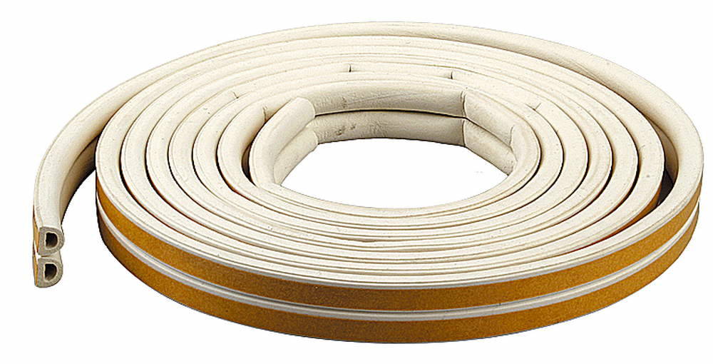

Возникли вопросы по уплотнителю стёкол, покупал оконный уплотнитель, как на фото:
Раньше при мойке КерХером вода попадала маленькими каплями на стёкла с внутренней стороны, сейчас от этого избавился! Уплотнитель помог шикарно!

Добавляю фото с уплотнителем:

Стекла нам потолще бы еще, тише еще бы стало.
Меня тоже бесить начинает свист где то сверху у двери, на скорости слыхать, как будто с открытыми окнами едешь :-) надо такой же уплотнитель покупать.
Я добавил в конце про этот уплотнитель! А стекла действительно не помешали бы потолще…)
Ну ты его совал прям в прорезт куда заходит стекло? Т.е. Рамка стекла, заводской уплотнитель и туда уже этот? (но только одну из его частей?) :-)
Да, ты правильно понял) Сегодня добавлю фото для наглядности))) В некотором месте пихнул двойной прям как на фото он идет))

Выложил фото, можешь глянуть, задержался правда)
:) не по фен-шую правда ;). Но для себя самое то!.. Если что, продаются такие и черные, Будет совсем незаметно ;)
Если честно, то сам увидел что они так выделяются только после того как фоткать пошёл) Так их вообще не заметно пока не полезешь туда)
Думал в черный покрасить, да заморачиваться не захотел)

Здорова, добавил в конце записи фото уплотнителя! Если у тебя так же после мойки стекла внутри хоть немного покрываются каплями, то бери и не думай! Звук на 95% пропадает, но через стекло один хер на скорости после 110 слышен глухой свист зеркала))) Но уже так из далека, что на это не обращаешь внимания!
Долго боролся с этим, и стекла регулировал и что только не делал, не помогало) Можно наверное новые Уплотнители купить, но вряд ли много они дадут. Мой вариант дешевый и сердитый, но выполняет свои обязанности!
