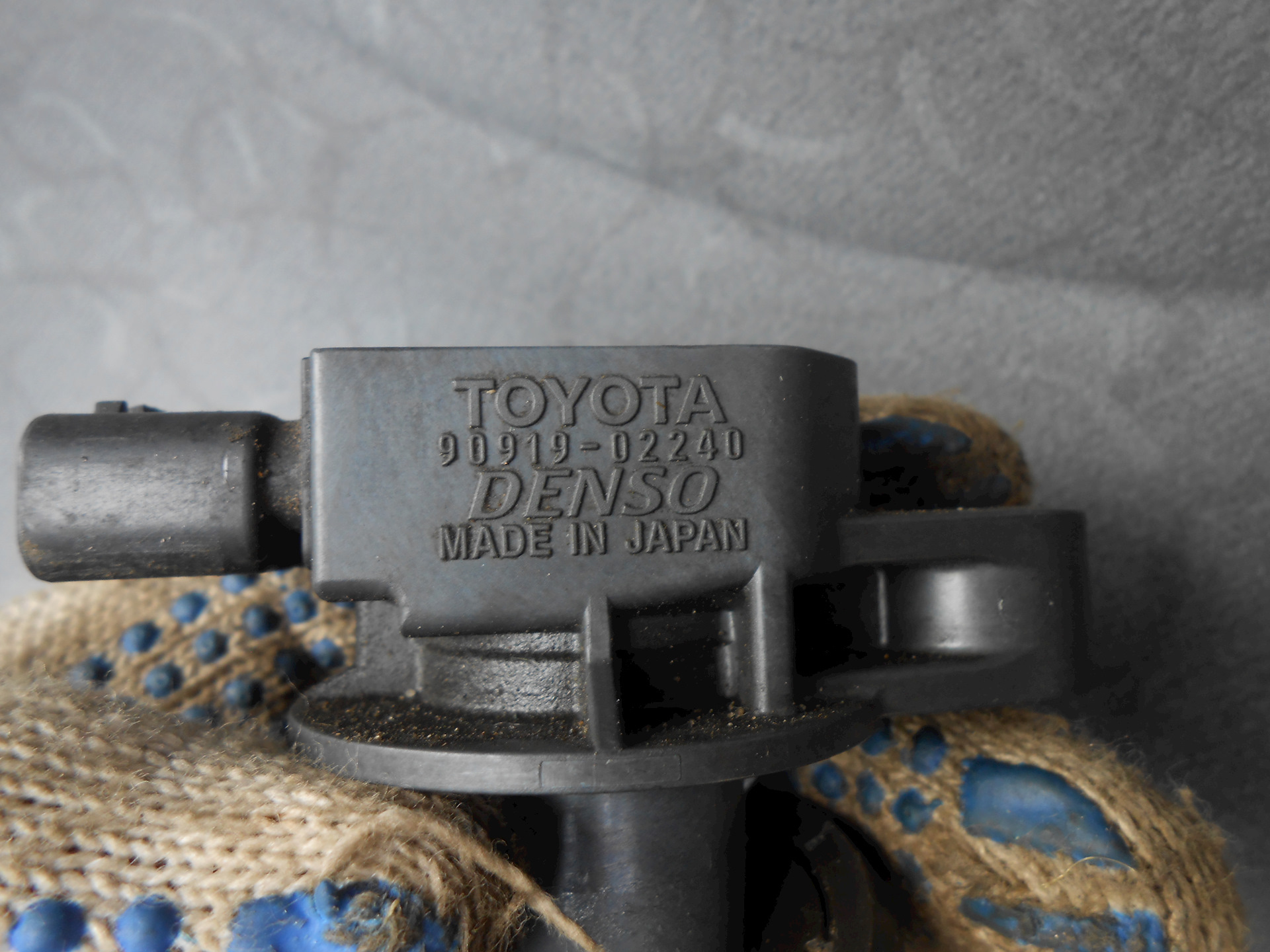

Проверка индивидуальной катушки зажигания, катушки с отдельной искрой или штекерной катушки (кому как угодно). На примере Denso 90919-02240.
Если авто начинает неуверенно работать, пропадает и снова появляется тяга, «плавают» холостые, а Check Engine не горит. То скорее всего у вас проблемы с катушками зажигания.

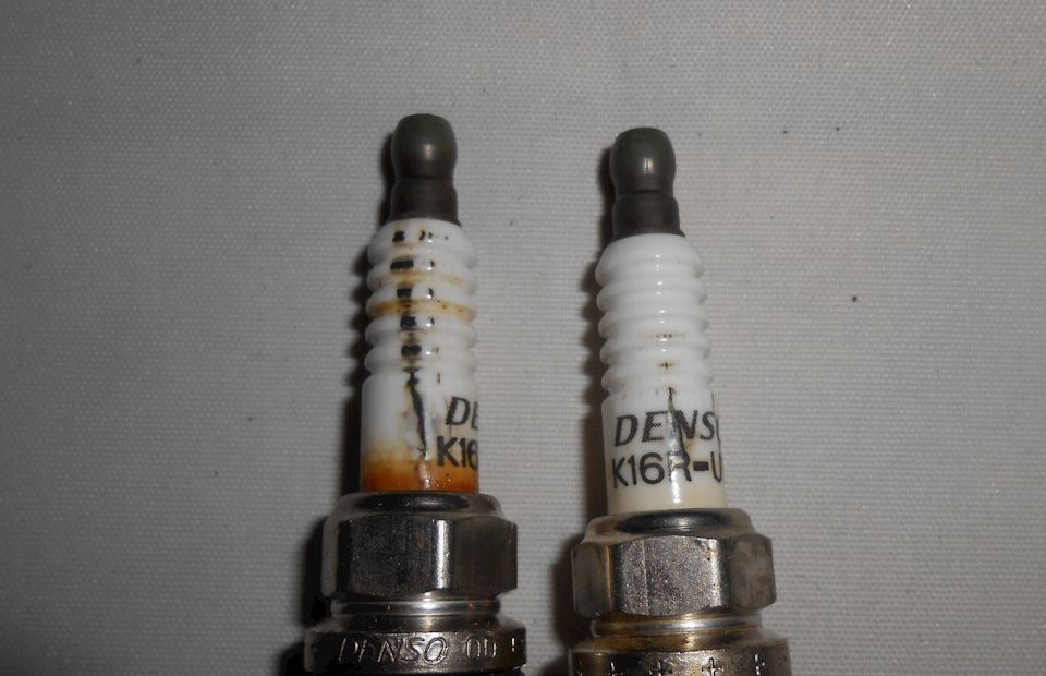

Сначала проверка свечей:
— рабочий зазор. Меняя свечи по ТО самостоятельно, каждый владелец может увидеть прогоревшие электроды
— проверка изолятора свечи. Тот что белый)) Желтые пятна на изоляторе, так называемая «корона» — это нормально. НЕНОРМАЛЬНО – если есть черные пробои.
Свеча под замену, и в большинстве случаев катушка тоже.

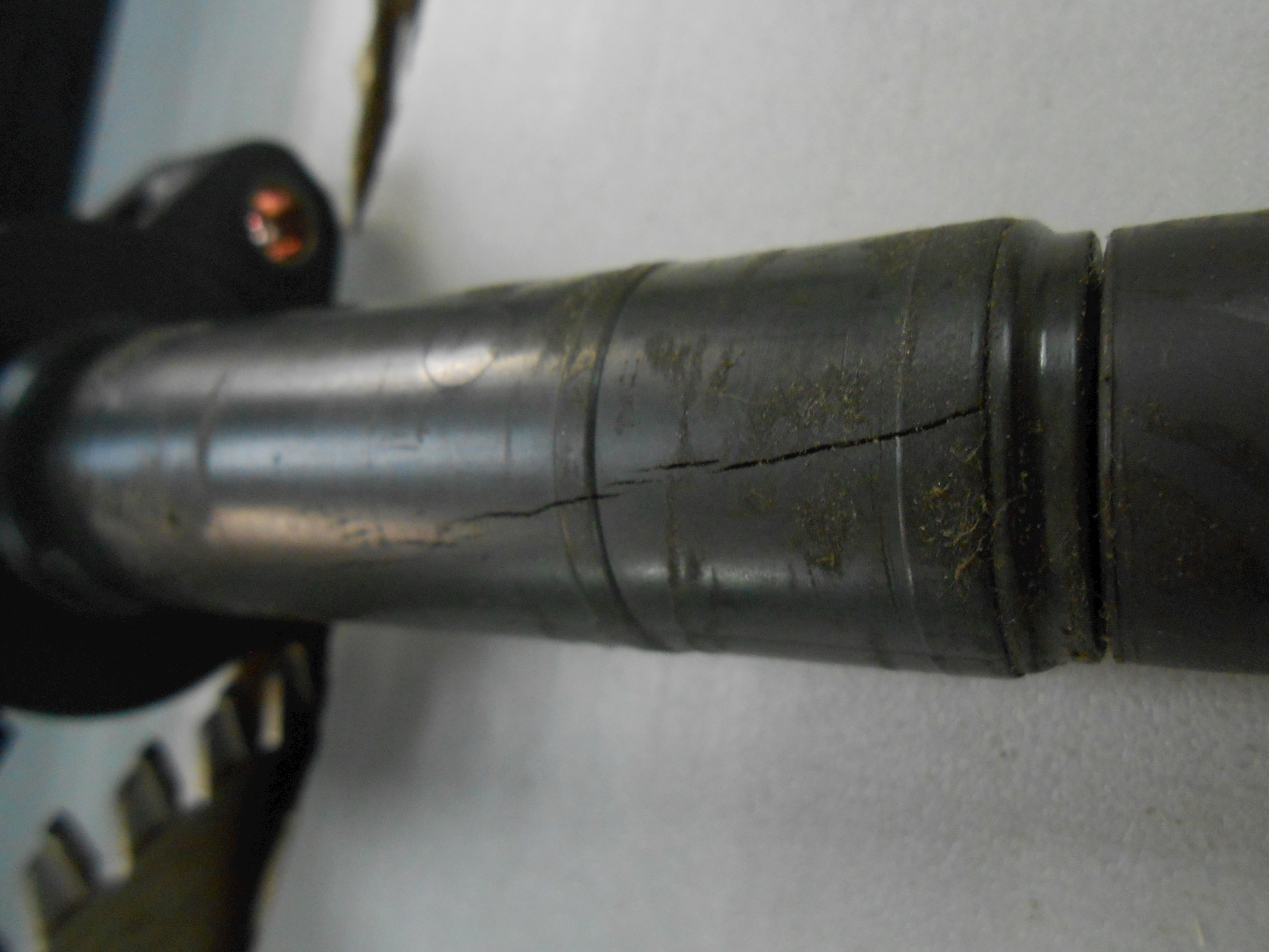

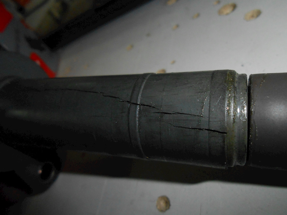

Внимательно осматриваем и нюхаем. Не должно быть трещин, черных подпалин, от нее не должно пахнуть гарью, горелой обмоткой, проводкой.

В моем же случае все более запущенно.
Машина слабо дергается, вялая динамика разгона, непостоянные и еле заметные пропуски зажигания, «ЧЕК» не горит и радио трещит. При чем «троение» происходит в интервале между 2000 и 2600 оборотов. Запуск авто всегда с первого раза. Холостые держит уверенно. Вот, наверное, и все признаки.
Визуальный осмотр показал, что все катушки в трещинах, 2 свечи с пробоями.

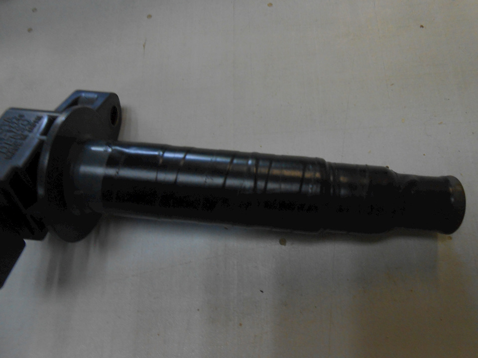

1 способ – изолента.
Самый простой и ненадежный. Во-первых, изолента не выдерживает такой силы тока.
Во-вторых, при нагреве двигателя нагревается и сама лента. И ее клеевой состав просто начинает течь. Отслоение ленты происходит быстро.
У меня хватило на 3 запуска авто и 40 км движения. Колонки перестали трещать, динамика вернулась, исчезли пропуски. Потом все возвращается.
Как сказал мой друг-электрик: «Использование изоленты на катушках, это тоже самое, что на 1,5 кВт кипятильник повесить провод 0,01 квадрата»
Но это имеет место быть, так как изолента – самый дешевый способ проверить катушки на пробой. Сколько-нибудь, да она проработает. Главное успеть заметить, есть ли изменения.

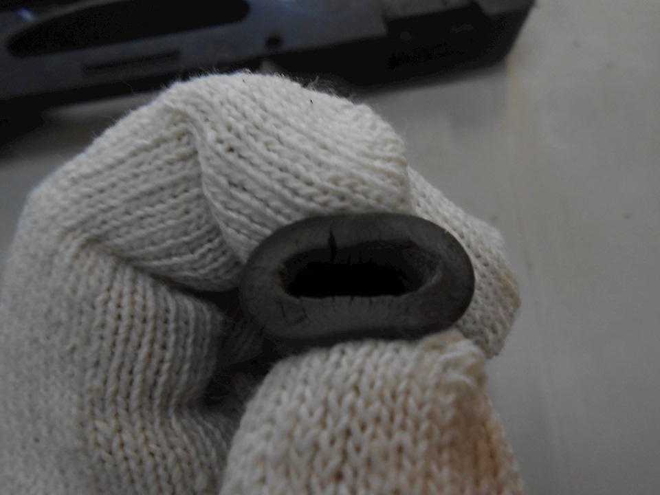

Если у вас пробой по резиновым наконечникам, то «термоусадка» поможет. На какое время? Только эксплуатация покажет: день, неделя, месяц. На различных форумах люди указывают разные сроки, но больше полгода не встречал. Лично у меня при неполной изоляции (2 слоя на наконечники и 1 слой на штекер) хватило на 5 дней езды, это примерно 24-26 запусков и около 600 км.

4 способ – Замена резиновых наконечников
Самый оптимальный для тех, у кого пробой идет по наконечникам. Не важно, покупаете ли вы поштучно только резиновые наконечники, или меняете резину на силикон, или же берете ремкомплект для катушек (входит наконечник и верхняя прокладка). Итог, я думаю, вас устроит.
В моем же случае этот способ по понятным причинам не подходил.
Цена от 1000 руб
