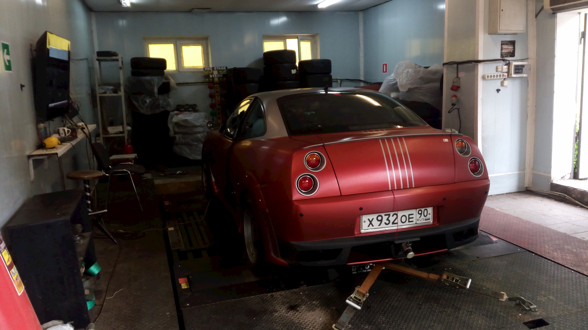

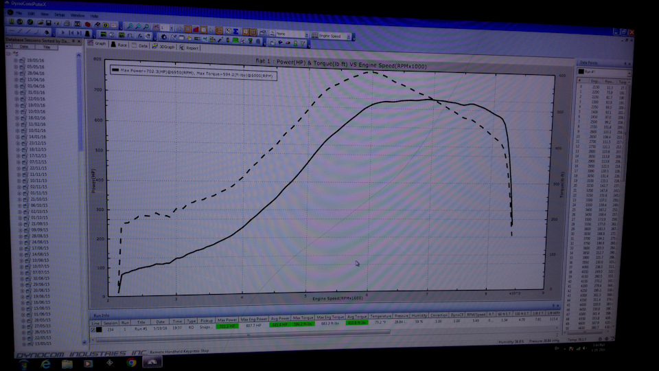

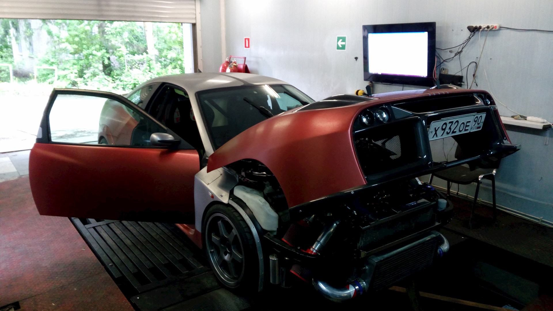

Проведен замер после всех доработок и настроек.
Тачка получила плюс 50 сил на 98м топливе и теперь у нас с ней под педалью 702 силы и момент 805 нм.
И это все на топливе с заправки и давлении всего 1,4.
На с16 давление будет 2,5-3,0. Да и на 98 можно 2,0 задуть, но мне вот пока совершенно незачем. Это бы все освоить как надо.
Ну и чтобы не скучно было, скажу, что эти характеристики выдает само колесо на стенде.
Понимая потери полноприводной механической трансмиссии, можно добавить процентов 20-25 (цыфры разные известны и я беру усредненно) и получим примерно 840-880 сил мотора. 3,5 литра V6 твин турбо. Родом из девяностых.

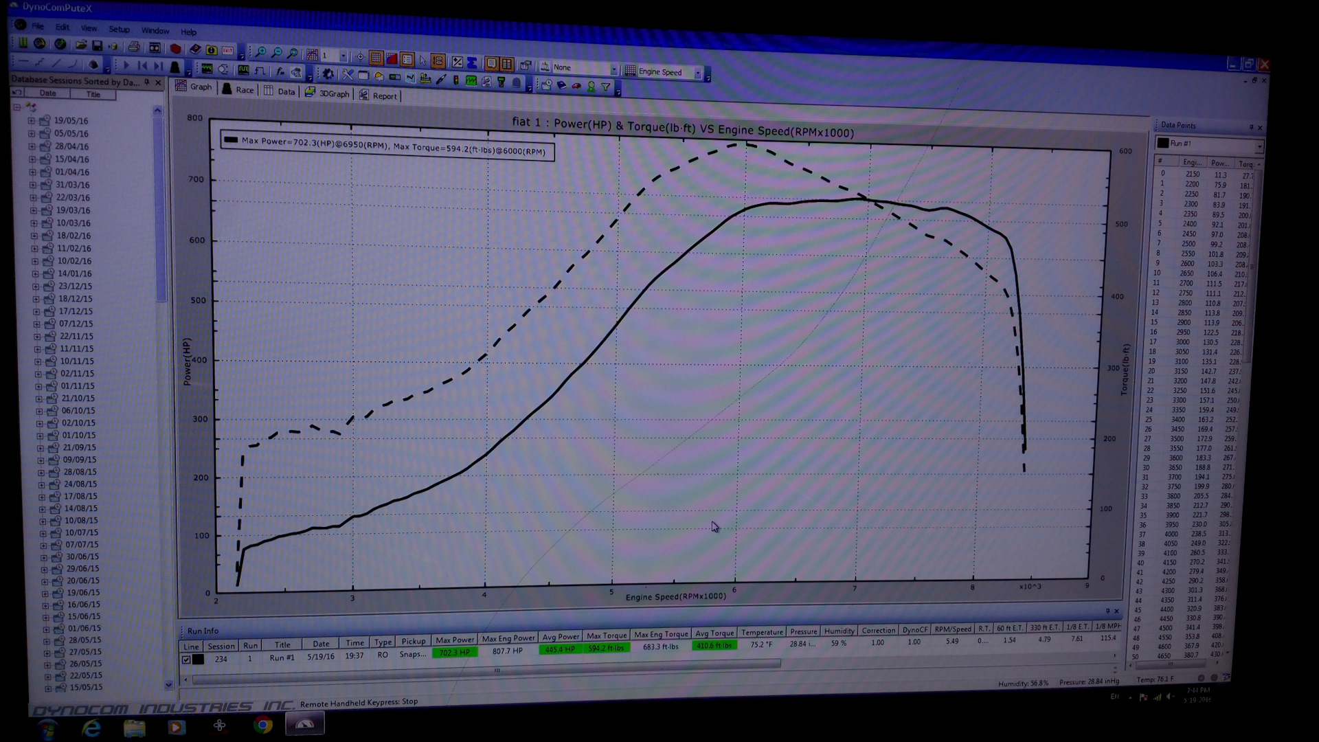

Вот график. Есть над чем подумать.
Первый замер после всех доработок и настроек.
Самое что интересное, на 6.000 просто наддув 1,4 ограничен.
Так-то кривая могла ехать вверх и вверх.
Ну и 8.500 оборотов на V6 тоже прикольно смотрится.

Три замера были проблем. Не могли понять, почему наддув отсекается и получали 300-400 сил всего. Потом разобрались, датчик скорости относительно асфальта показывал 0 и машинка себя придушивала. Отключили и вуаля. Семьсот.
Покатался по городу, тачка очень даже норм, едет с низов очень мощно и ровно. Сказывается работа над валами, топливной системой и правильные турбы. Нравится как ровно мотор работает на низких стабильных оборотах. Завелась после стоянки тоже сразу.
Надо еще учитывать, что ее Мотор- не чета современным. Он как на мотоцикле. Отклик и набор оборотов просто мгновенный. Очень непривычно сперва. Даже пугает. Отвык за зиму. В момент взлет в красную зону. Что интересно, падение оборотов тоже очень быстрое. Так что всеми любимое подгазовывание выходит злым и резким.
Мотор можно до 10.000 крутить, но не зачем. Мы хотели все же серединку с низами.
Ну и видим одинаковую по форме кривую мощи и момента до 6000.
Мощность 700 сил лежит стабильно на 6-8 тысяч оборотов.
А если перевести в ньютон-метры момент, то под 700 у меня с 5000.
Подумаем еще над графиком, может что и поднастроим.
При снаряженном весе авто 1370 кг, получаем соотношение масса/мощность = 1,95.

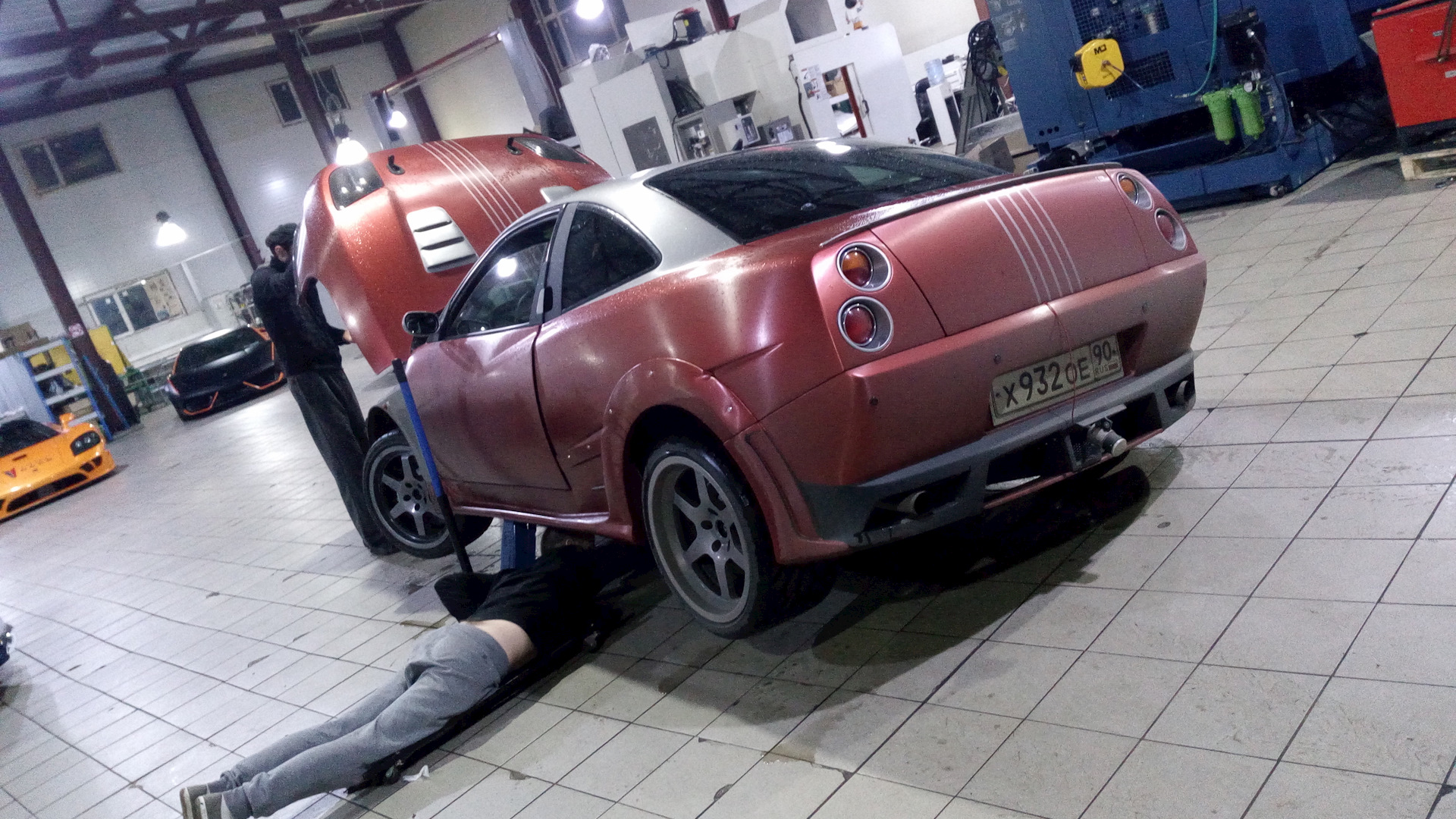

Как итог мучений авто весь день, замеров на стенде и потом всех разгонов и огня в трубах, косяк вылез только один.
По ходу, пошла трешина в коллектре дальнем. Как парни переедут, крепление усилим. Для этого надо дней пять со снятием мотора. Заодно все проверим.
