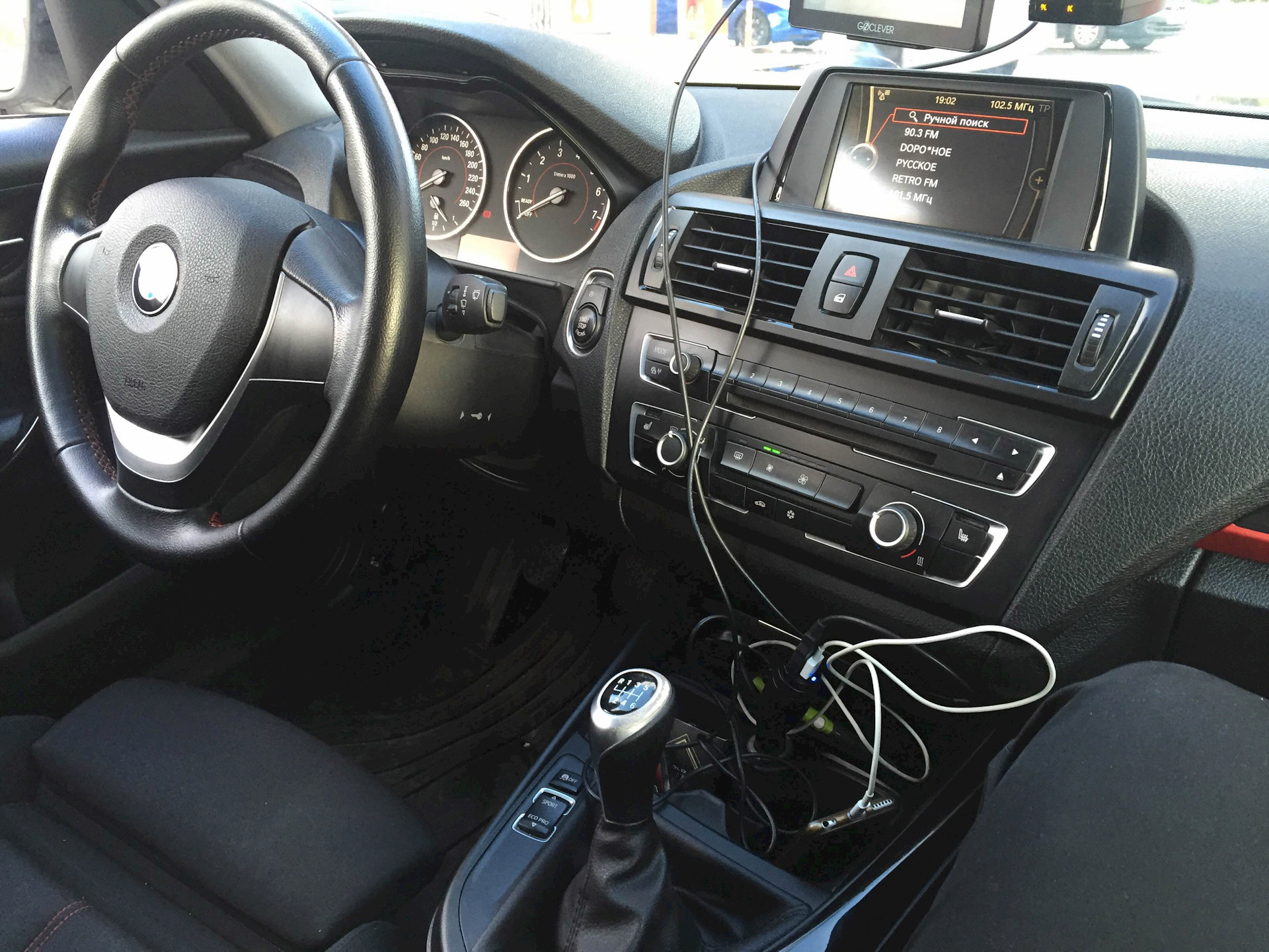

Ну и прост фоточка салона с кучей проводо от радаров и навигаторов, без которых было бы сложно покинуть Москву)
