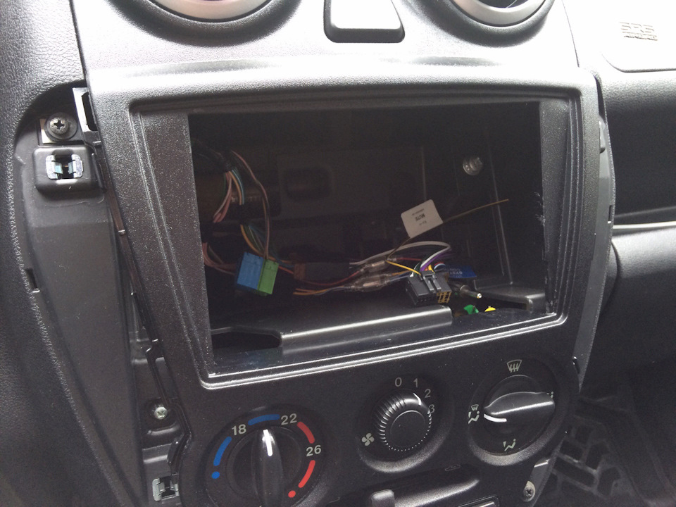

Вначале необходимо снять серебряную «подкову», затем вынимаем магнитолу и снимаем центральную консоль.
Антенный кабель ММС проходит под бардачком и держится на хомутах.
После снятия я заметил две трубы воздуховода, которые никак не закреплены между собой и сильно дребезжат.

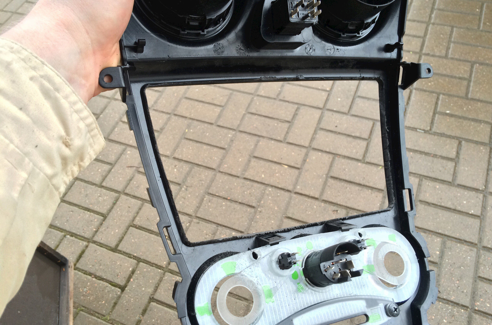

Начинаем пилить
Кто следит за моим БЖ, знает, что мне недавно пришла посылка с Аламара «вставка для консоли с ящиком под 1DIN для Калина 2». Вот ее как раз мы и будем сегодня внедрять. Серийник 2192-5325212

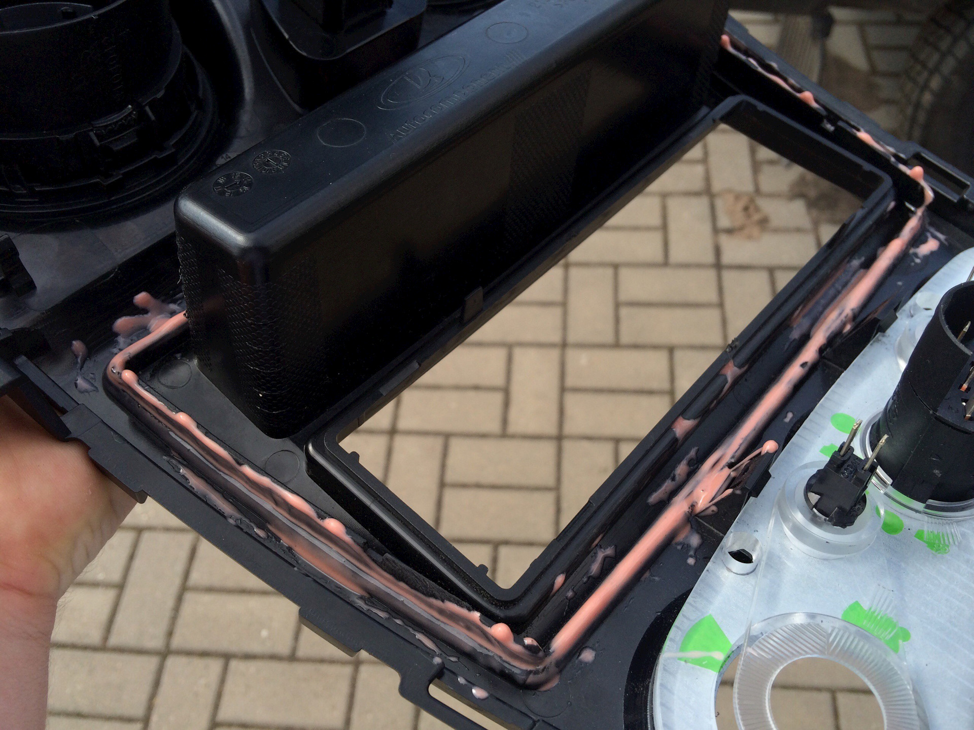

Как говорится, колхоз – дело добровольное. Вставил рамку и залил стыки эпоксидкой.
Работу закончил к вечеру субботы, склеенные части простояли одну ночь.

подскажи, магнитола 1 дин длинная ( с дисководом ) нормально влезла ? или переделывал что то внутри ?
Посередине в глубине небольшая перегородка из тонкого пластика (предпоследняя фотка под сине-зеленым разъемом была). Отпилил за 1 минуту. Больше ничего мешать не будет, влезет без проблем.

Как так ровно получилось выпилять ? Лобзиком не подлезешь нормально, а напильником это просто пипец как долго … расскажи в чем секрет ?
Да особо и нет секретов, был в отпуске(без спешки) за городом(свежий воздух) и за день управился) Все, чем пользовался — на фото. Напильники по металлу и мелкая пилка. Конечно, дело довольно муторное, пару раз рука срывалась и царапал снаружи рамку, но, благо, не заметно получилось. Ну и ясен пень все время прикидывал детали друг к другу, что бы лишнего не напилить)

И фишка каншины просто болтается? Получается в 1дин только две колодки исо вкл питание и колонки?
Да, просто болтается. К магнитоле идет только плюс и минус с аккума. От магнитолы к усилку тюльпаны и ремоут. Больше никакие разъемы не используются.

Скажу честно, задолбался я не по-детски. Сложнее всего было спиливать края в самой консоли, что бы ненароком внешнюю часть не повредить. По времени один день заняло. Если не хочешь сильно заморачиваться, бери от стандарта, но если руки чешутся, как у меня, можно и запариться с выпиливанием.

Купил переходную рамку от калины 2 за 190 руб. новую не б/у, на выходных постараюсь сделать, и также поделюсь опытом, и вопрос ты эпоксидку мешал с дихлорэтаном или по очереди? И еще магнитола не во что не упирается сзади?
Довольно выгодно ты ее взял, на самом деле. Я вырезал рамку до такого состояния, что бы она еле входила в консоль, затем ровно выставил углы, что бы все чётенько смотрелось, и прихватил дихлорэтаном, Не очень много капнул, чисто чтобы схватилась. А через 30 минут, уже поверх дихлорэтана, полностью эпоксидкой замазал.
По поводу магнитолы верно подметил, забыл указать в БЖ. Там после снятия ММС, как раз на месте куда устанавливается 1DIN, перегородка небольшая (посередине). Ее пришлось спилить, иначе магнитола упирается проводами и не влезает.
