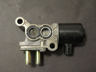

Клапан холостого хода барахлить Denso 138200-0560 2ja 630.
Симптомы:
1) Обороты падают почти до нуля когда стою на нейтралке. Через пару секунд поднимается до холостого хода.
2) Холостой ход выставил на 700, Иногда держит а иногда на 500 стоит.
2) На холодный двигатель все ок, прогревается, обороты падают до холостого хода.
3) Обороты падают в основном когда со скорости втыкаю нейтралку или задний ход.
4) При включение кондиционера обороты почти что всегда на нуле (иногда медленно поднимаются).
5) При включение вентилятора радиатора обороты падают.
6) При падение оборотов под ноль есть звук как клацанье и двигатель как будто троит.
7) Ошибок никаких нет.
Лечение :
1) Чистка дроссели и КХХ — не помогло.
2) Поехал в гараж сказали что КХХ не держит обороты.
3) Заказал КХХ (36450-p2j-j01 ac185) сказали что подходит. Обороты прыгают, работает некорректно.
Зарание спасибо :)
РЕШЕНИЕ ПРОБЛЕМЫ: Купил спрей для чистки карбюратора, которым чистил дроссель и КХХ. На прогретый двигатель, на 3000 оборотах впрыснул в дроссельную заслонку флакон (около 5 мин). Дал поработать на холостых, еще чуть погазовал. Снял клему на 5 мин. Завел машину, все в норме обороты в норме.

Дружище спасибо, твой пост дал мне идею прочистить всю систему. Купил спрей для чистки карбюратора, которым чистил дроссель и КХХ. На 3000 оборотах впрыснул в дроссельную заслонку флакон (около 5 мин), дал поработать на холостых, еще чуть погазовал. Снял клему на 5 мин. Завел машину все в норме обороты в норме. Ездил целый день, с кондеем или без него, все супер :)

Думаю у тебя 36450-P6T-S01 и они в наших интернет магазинах не бьются заменой 36450-p2j-j01, которую ты заказал, поэтому думаю он и не подходит. А вообще первый пост имеет больший смысл, надо попробовать всё ещё раз почистить, проверить на подсос воздуха и резинки
Почистил там все хорошо а вот подсос воздуха не проверял, спасибо :)
Утверждать конечно не буду, но по мне так эти электромагнитные кхх просто не убиваемые! В них в принципе нечему выходить из строя, максимум он только засраться может, тогда надо его разобрать полностью и все хорошо карбклинером почистить. После сборки всего обратно желательно произвести "авто настройку кхх", это делается так: скидываем клемы на 5 мин. потом их одеваем. при всех выключеных потребителях электроэнэргии, на прогретом заранее двигателе, нажимаем педаль газа до 3 тыс. об. и держим так пока не заработает вентилятор охлаждения, после отпускаем педаль и все! хх должен быть норм. Если не помогло, то прежде чем тратить деньги и покупать кучу ненужного барахла, попробуй взять у знакомых заведомо рабочий кхх и поставить себе — помогло, хорошо, значит либо заново разбирай кхх и смотри в чем дело, либо заказывай новый. Не помогло — значит нефиг мучать и грешить на свой кхх! Дальше смотри в сторону датчика мап и дпдз… ну как бы для начала попробуй выше мною описанное…
