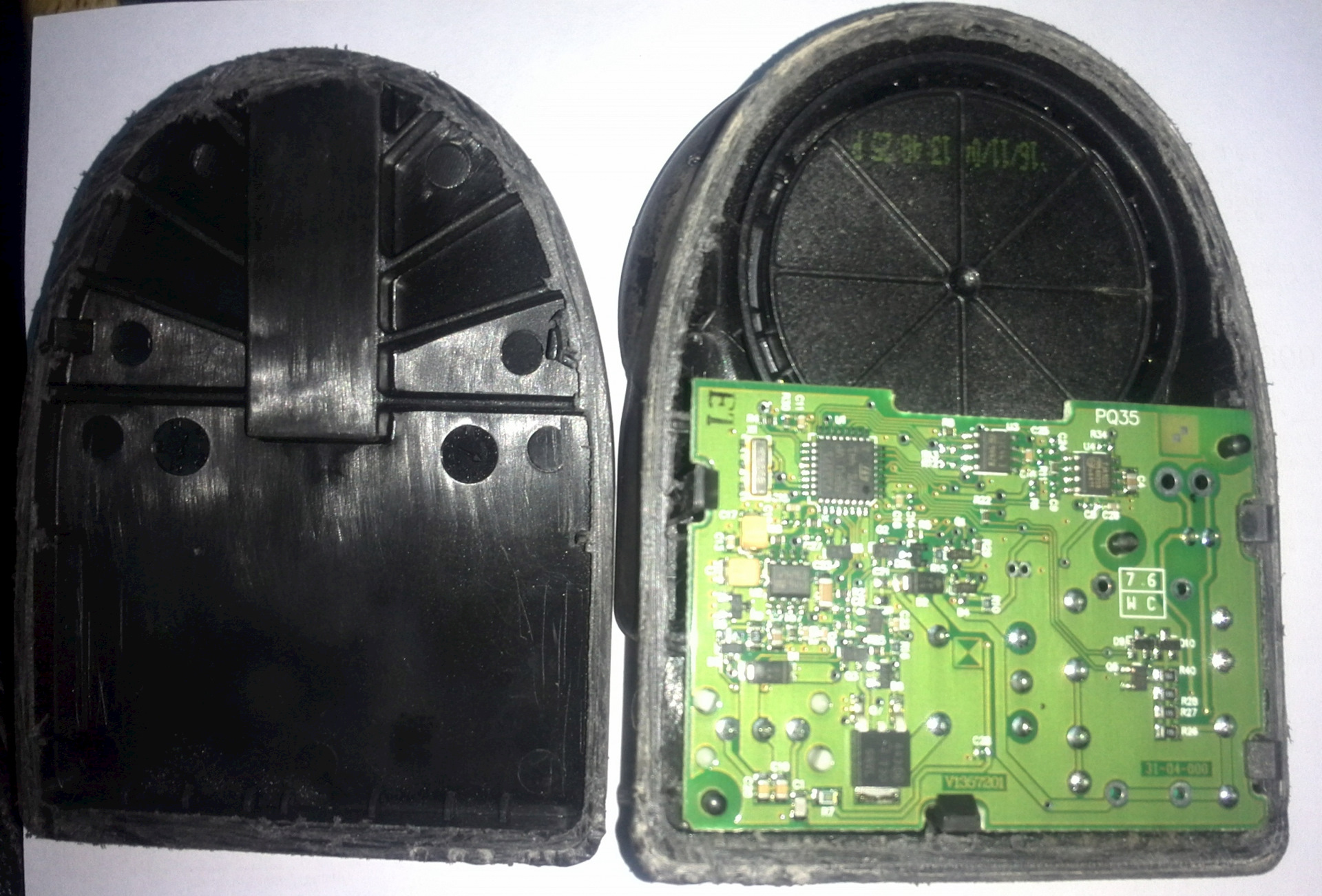

Еще с покупки Turbo/quattro/avtomat при срабатывании сигнализации сирена (номер 1J0951605A) не работала . Вчера решил снять и посмотреть что с ней не так, и потом искать т.к. идея покупки новой за 8000 р мне как то не нравилась! Располагается этот девайс под жабо с пассажирской стороны между блоком ЭБУ и корпусом печки . Мешает демонтажу клапана печки, но можно открутить гайку которая крепит сирену к кронштейну, а потом откручиваем сам кронштейн и по отдельности можно снять не откручивая клапана печки, собирать в обратной последовательности. Корпус не разборный, но ножовка по металлу творит чудеса. Плата у меня была без видимых повреждений, отщелкнул крышку самой писчалки, а проводок то отвалился ! Паяльник в помощь и он на месте, просверлил дырочки по углам под саморезы герметик по периметру и опять все работает. Всем кто дочитал "Удачи" и что бы поломки были максимум такие как я описал сейчас!

Дорожка от R7 до C5. Лечил проводам и паяльником. Не смотря на состояние платы, сигналка заработала. Даже не ожидал.
Посмотрим насколько хватит.
Выдавал ошибку по сирене, вскрыл плата целая поменял аккумуляторы результат не дала. взял на разборке за 500р теперь все отлично. правда сейчас что то цены подскочили на них до 2500р
А может у тебя как на моей проводок отвалился?
Да в чем прикол что она работала но выдавала ошибку
Ну тогда да, проще заменить .

Здравствуйте. Когда ошибка у Вас была по сигналка, аккумулятор основной не высаживала случайно? У меня когда ставишь на сигналку не высаживает, а когда без сигналки в гараже высаживает. По сигналке ошибка, разбирал менял аккумы, но ошибка не ушла
Давно это уже было. Но на сколько я помню с аккумом всё норм было.
