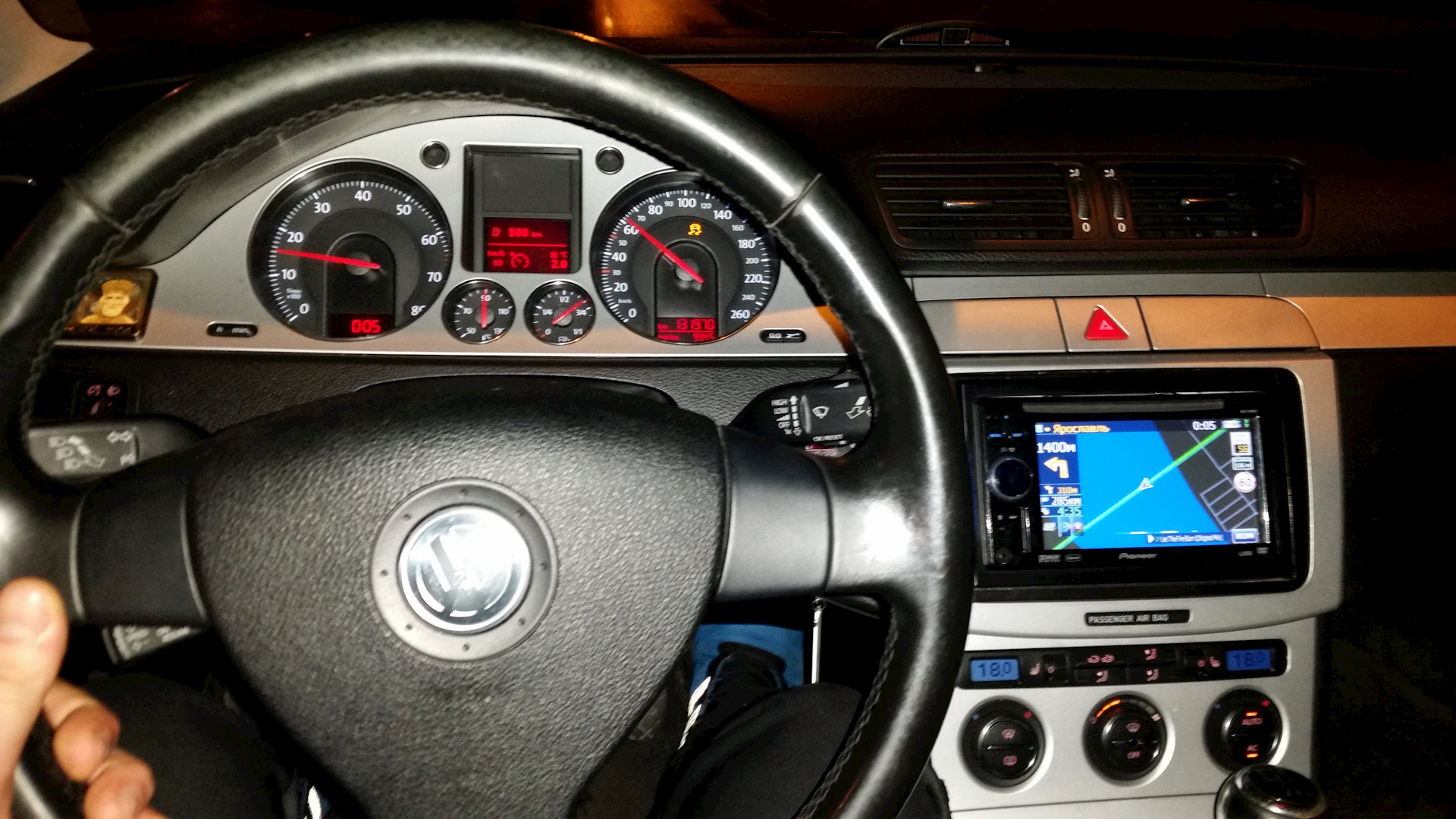

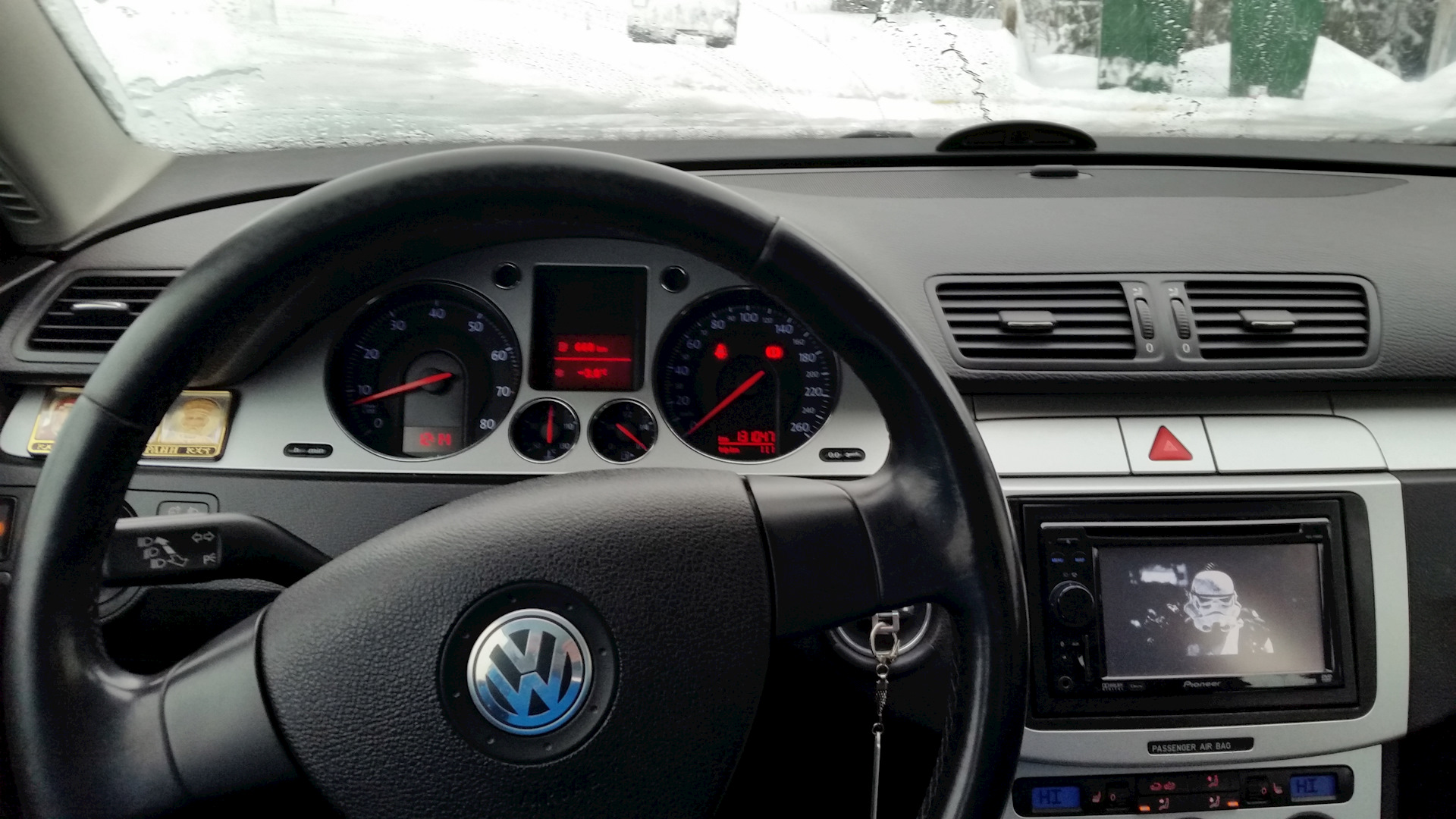

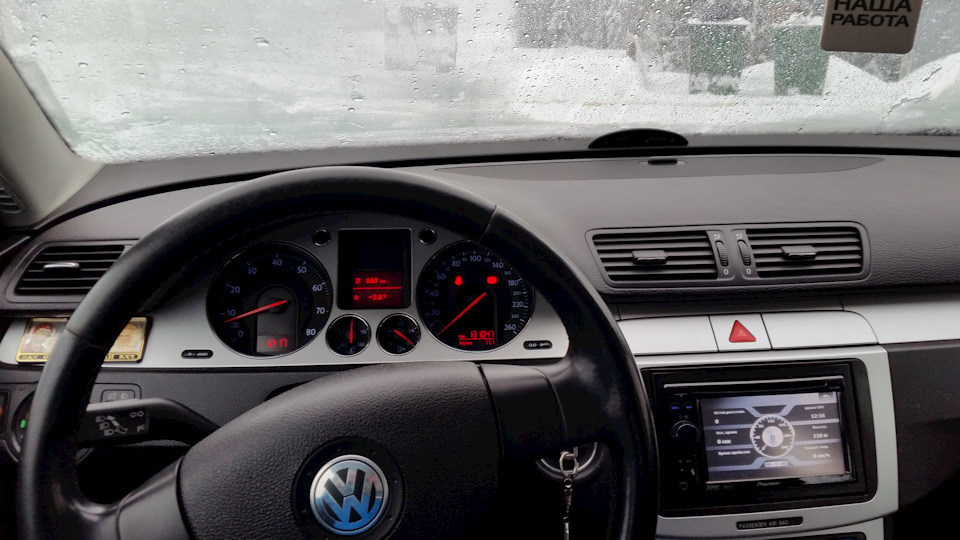

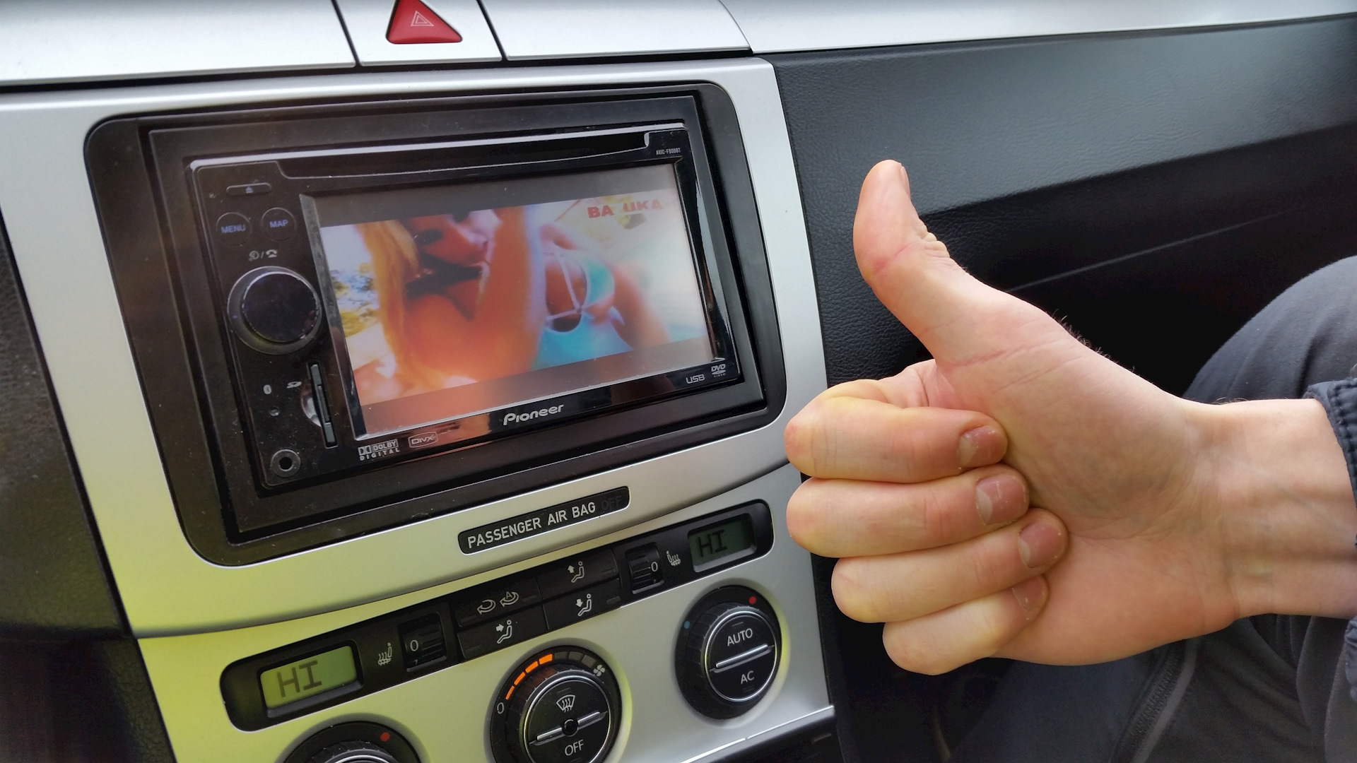

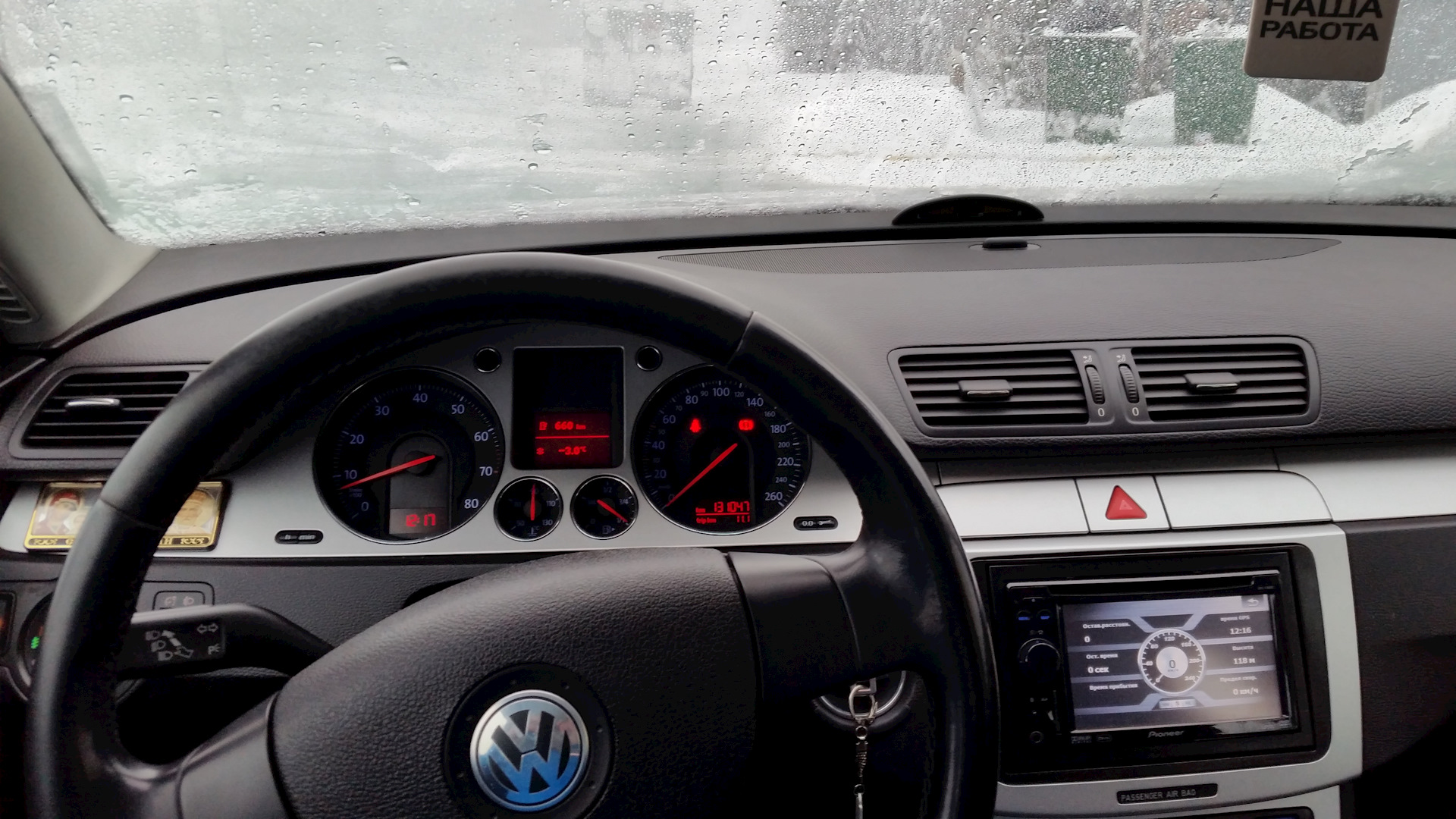

Всем привет. Расскажу про головное устройство Pioneer AVIC-900BT. Когда купил машину, то в ней уже стояла эта магнитола. Времени было очень мало после покупки, отпуск заканчивался и было помимо этого много дел. Перво- наперво записал как обычно диск Mp3. Ставлю его, а Pioneer с ним не хочет дружить. Я не понял. Записываю другой диск, мало ли это брак. Ничего не изменилось. Окей. Экспериментировать я люблю. Записываю еще раз, только поставил галочку при записи не как Flash накопитель, а для Mp3 проигрывателя с специализированных устройств. Вуаля)) Дальше ставлю в Pioneer Sd флешку, она находиться прямо около громкости. С ней проблем по моему не было. Дальше навигация. С ней быстро разобрался, хотя всяких настроек- примочек оооочень много. Но все норм. Датчик навигации стоит на торпеде возле лобового стекла в правом углу. Сделали аккуратно. Потом купил себе флешку USB на 16 гигов, она ставиться в бардачке. Закачал туда музычку, и начались тупняки у Pioneer 'a . Я сразу сделал скидку, что мол ему до пенсии чуть осталось, и не вывозит большого объема информации. Поставил на 8gb — чётко! Затем по блютузу хотел связать громкую связь. Включаю поиск устройств и там и там. Телефон видит Pioneer, а тот его нет. Чтозанах? И так делал, и эдак… Пришлось из Pioneer 'a удалять весь список устройств, с них завязанным(2 штуки целых), и чудо. Я разговариваю по громкой связи. Микрофон стоит прямо над водителем рядом с козырьком, тоже аккуратно вывели. Следующий эксперимент — установить заставку при включении магнитолы. Скинул файлы на диск, а пункта чтобы с него в настройках поставить заставку нет. Ладно. делаем следующее. Скидываем на Sd флешку. И опять No. Pioneer мне пишет, мол скинь ка ты друг картинки в папку. Окей говорю. Скинул в папку и назвал ее типа тачки или т.п. И снова pioneer меня послал. Пишет папку назови pictures. Я сделал так и все получилось 😊 Затем стоял вопрос, как бы мне смотреть клипы? В интернете скачал клипы в формате Mp4, этот формат написан на лицевой стороне белым по чёрному. Скидываю их в папке на Usb флешку, выбираю вместо музыки видео, а Pioneer музыку играет, а видео не хочет показывать. Я думал надо записать DVD. Потом сижу значит в машине, щёлкаю видео и хоп, показывает клип. Я его запомнил, на компьютере посмотрел свойства, качество было низкое. Значит на то время, когда делали Pioneer, таких качественных клипов еще не делали)) А я то скачивал самые чёткие. Взял, скачал в качестве похуже и бингооо. Теперь у меня можно смотреть клипы, фильмы, приколы. В общем, я доволен. Теперь мы дружим с Pioneer ' ом и понимаем друг друга ))) Ах, да. Чуть не забыл. На нем еще есть выход на камеру заднего вида ( планирую позже ее поставить) и различные заставки в виде схемы, где показываются навигационные данные в режиме реального времени )) Мелочь, а приятно. Всем спасибо за внимание 😉

Поэтому и хочу вставки панели в рояльный лак заделать. Немного сгладит различие цветов хотя бы
Есть малеха))
Все хорошо, только смотрится инородно :)
