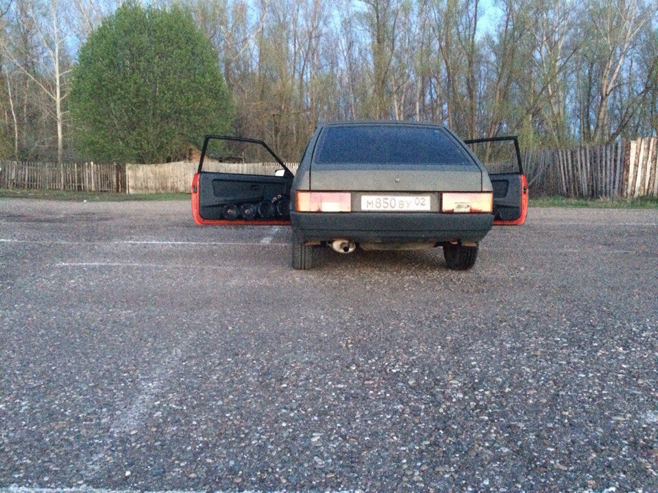

Всем привет немного о моей постройки фронта. Хотелось сделать накладной подиум дабы избежать полной перетяжки дверных карт. Первым делом конечно же напилил кольца примерно прикинул где будут расположены динамики, потом начал набирать нужную толщину основания, изначально планировалось сделать полностью из стеклоткани и смолы но это очень материально затратно, поэтому я сделал проще купил фанеру получилось не хуже, и немного продолжил всю эту конструкцию смолой со стеклотканью, чтобы все дины поместились.
Далее начал выставлять кольца, и так ставил и по другому в итоге пришел к такому варианту, первый дин с небольшим доворотом, второй и третий с одинаковым наклоном, и четвертый вообще без наклона так как подиум накладной и он просто не помещался либо упирался в сиденье. Но вроде кое как определился с расположение динамиков "не всем понравилось", главное что мне нравится. Натянул ткань, и в ход пошла смола потом и стеклоткань тут думаю всем все понятно, кто не знает есть много обучалок как делать подиумы. Снял подиум с дверной карты положил ещё несколько слоев ткани, чтобы все было максимально жестко и ничего не издавало лишних звуков. Далее шпатлевка шлифовка и опять шпатлевка, и так несколько раз пока не вышла та форма которая нам нужна. Временно покрасил подиумы в черный цвет потому, что с перетяжкой пока пришлось подождать да бы успеть на местные соревы. Теперь начал думать как будет крепиться подиум к обшивки, решил закрепить на обычные болты, думая что потом сделаю, чтобы подиум крепился непосредственно к металлу двери хоть и дверная карта вся держится на саморезах очень крепко, все же к металлу надежнее. И осталось установка тут тоже ничего сложного и описывать нечего)
По составу фронта, миды и пищи перекочевали из лачетти остальное докупалось.
Миды две пары — Faital Pro 8fe200
СЧ две пары — Md.lab
ВЧ две пары — PPI PT4
Усилитель миды и сч: Kicx kap 47
Усилитель на вч: Cadence va-300
