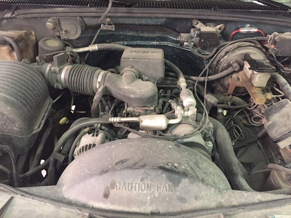

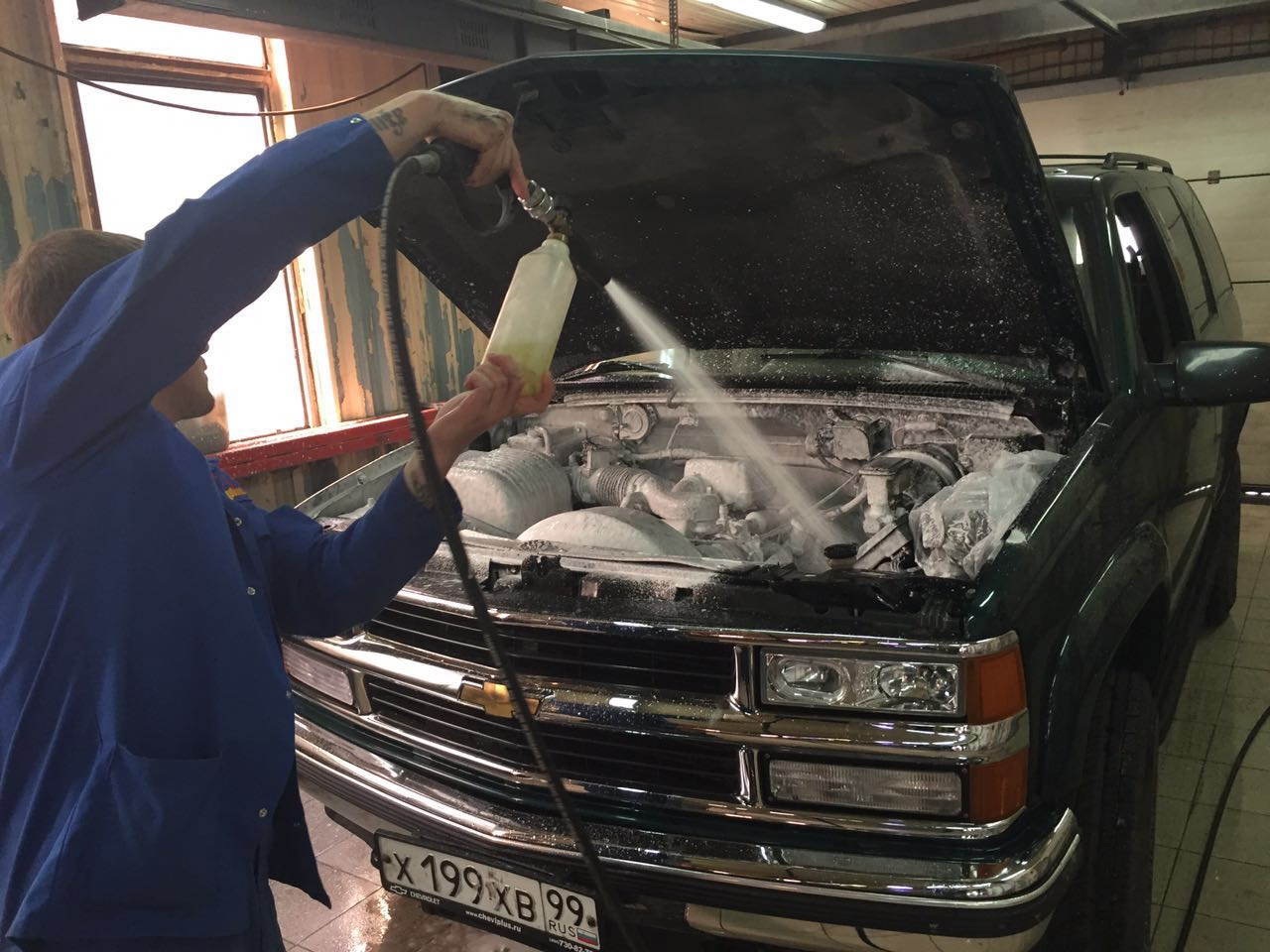

Для многих автовладельцев до сих пор существует вопрос, можно ли мыть двигатель или лучше не стоит. И есть ли какая-то целесообразность в мойке подкапотного пространства?
На всех своих автомобилях двигатель мою регулярно и другим советую. Во-первых, всегда приятно, когда автомобиль чистый не только снаружи, но и внутри. А во-вторых, теплоообмен чистой металлической поверхности гораздо эффективней, чем у загрязнённой.

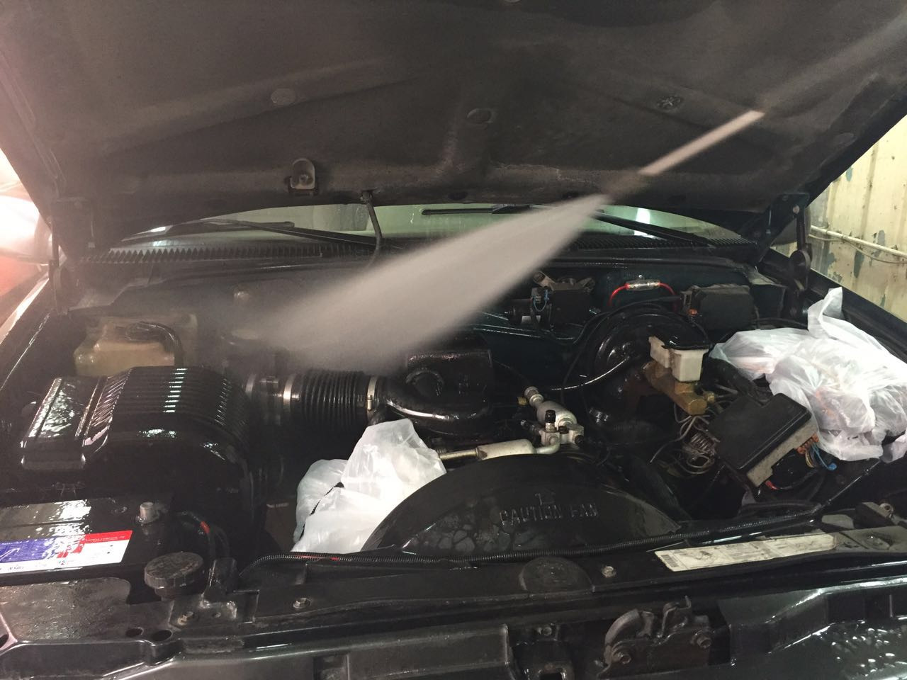

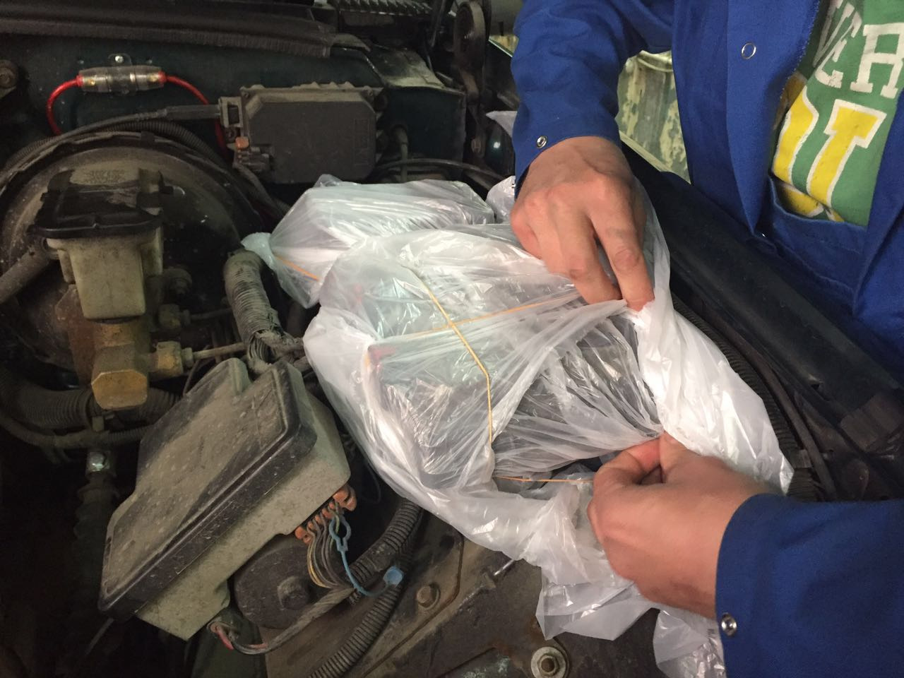

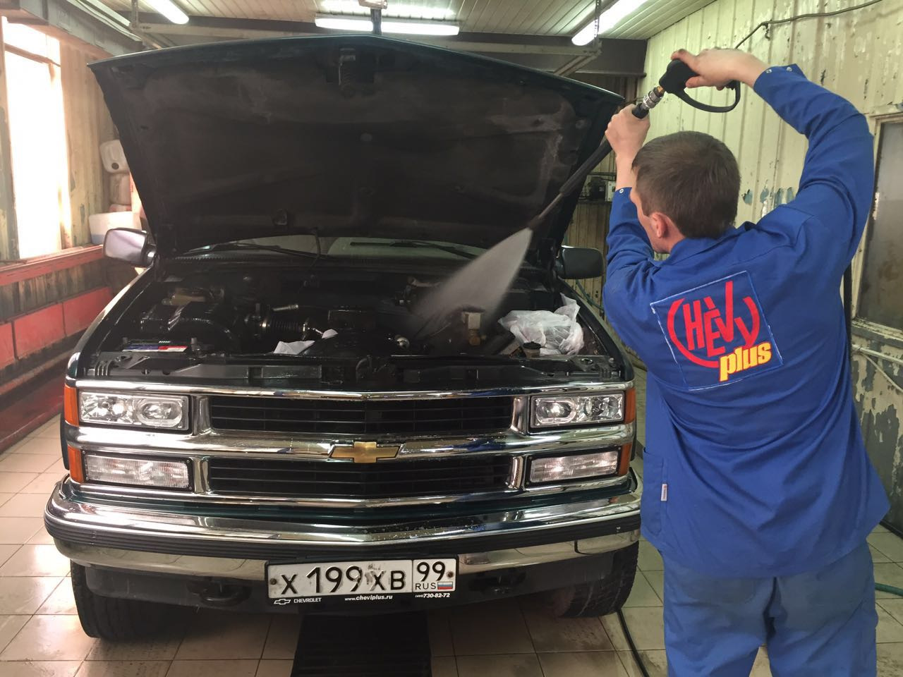

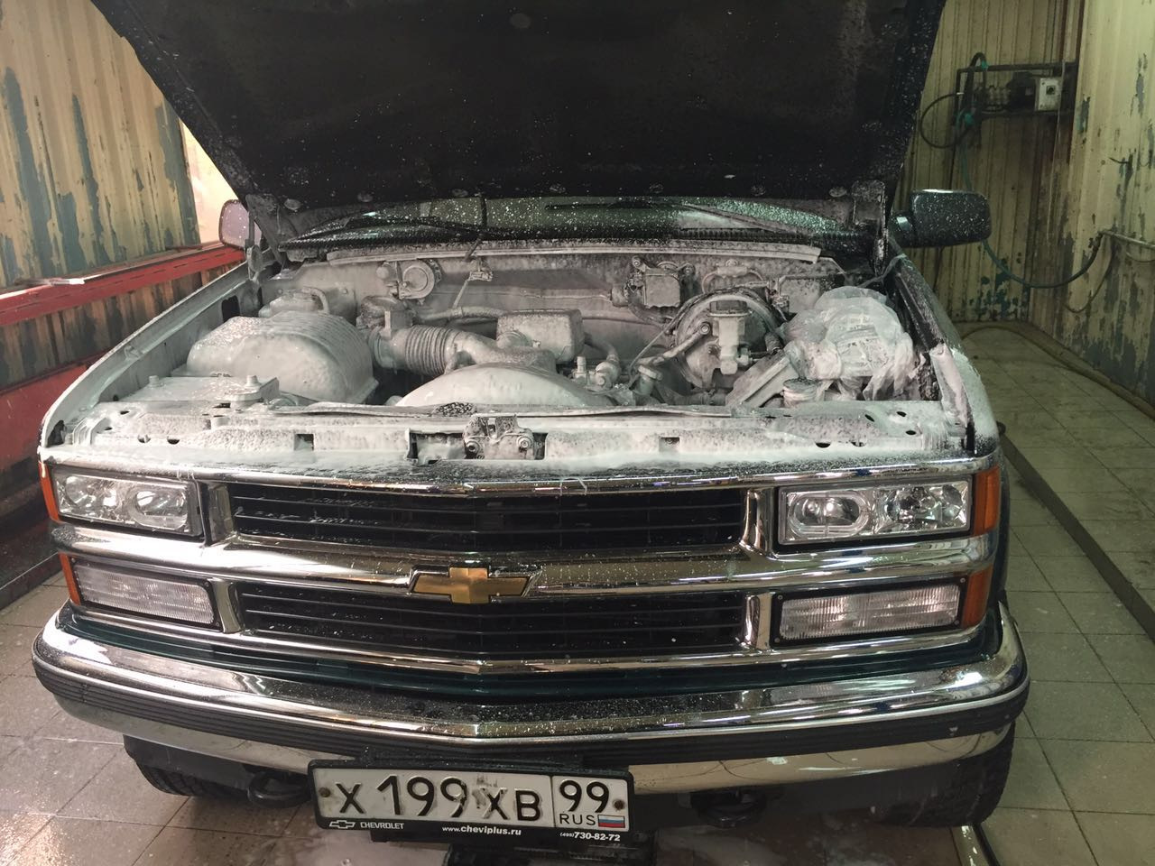

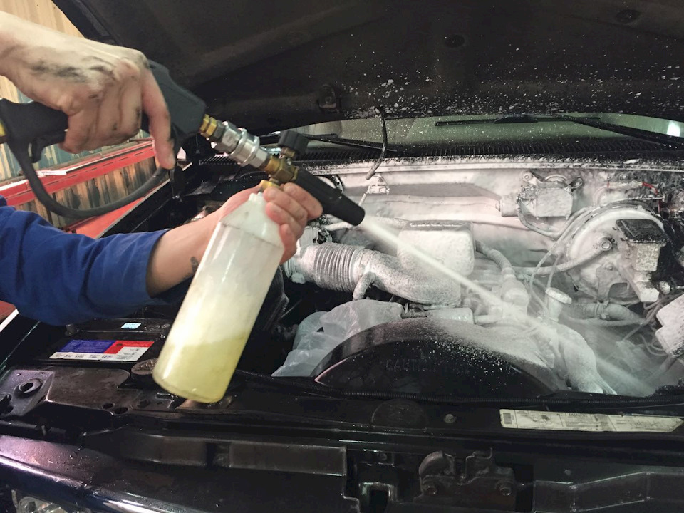

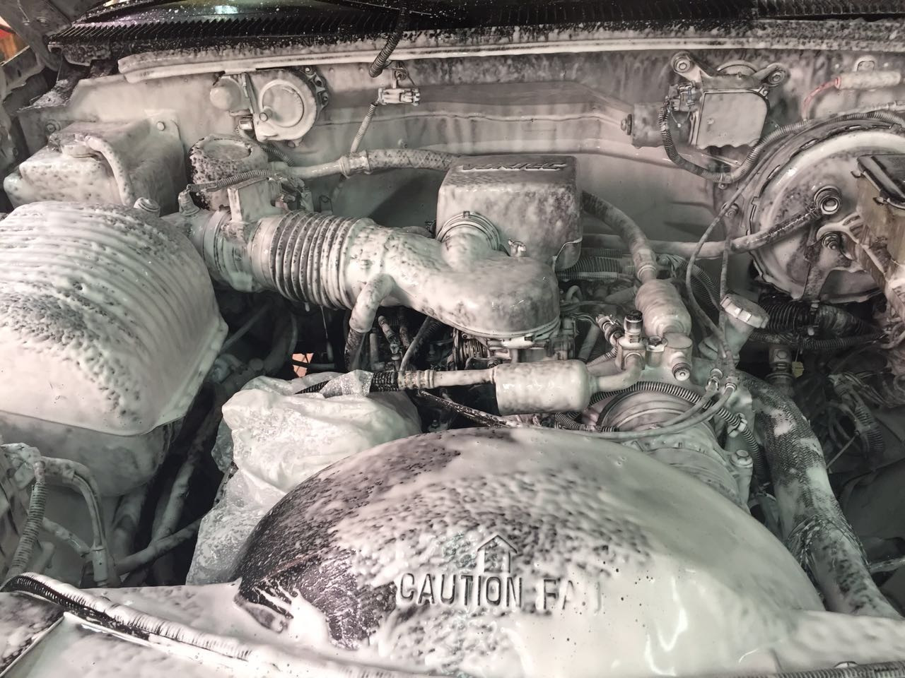

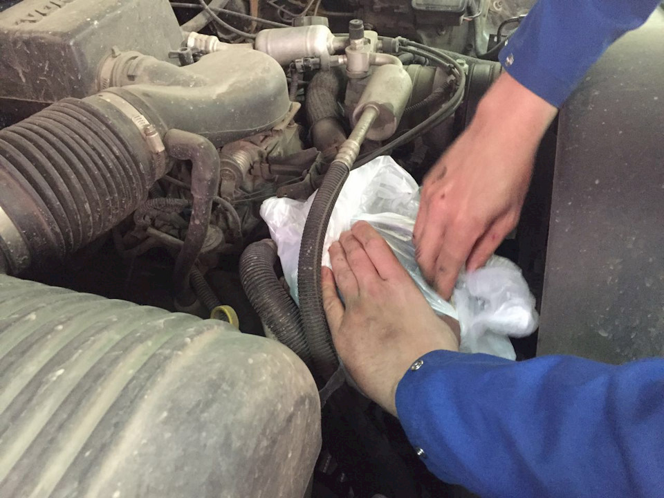

Для того, чтобы безопасно помыть двигатель, достаточно прикрыть полиэтиленовыми мешками блок предохранителей и генератор. Так же не рекомендуется направлять воду под давлением на обшивку капота. А в остальном все как обычно…

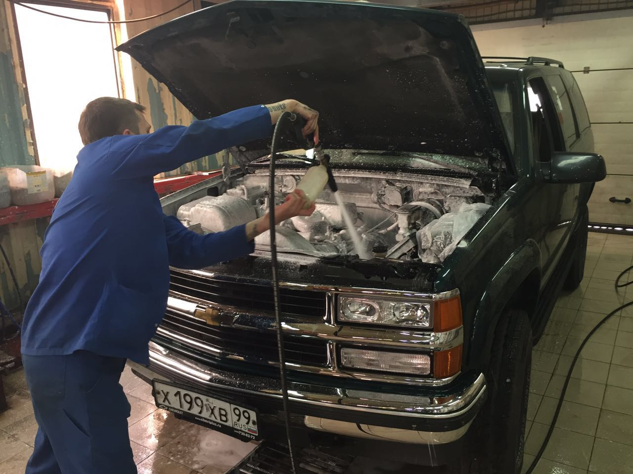

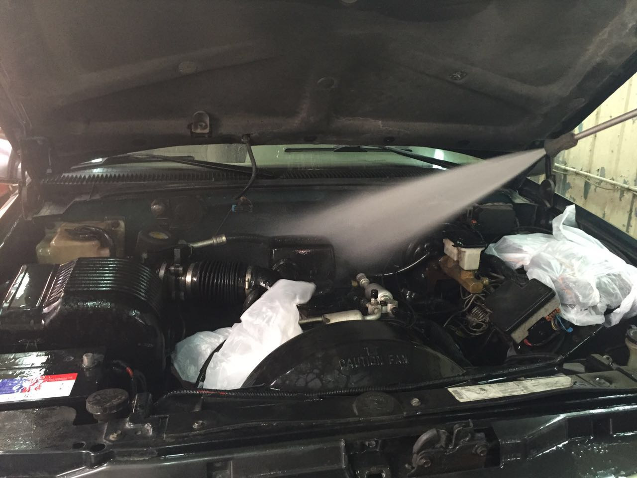

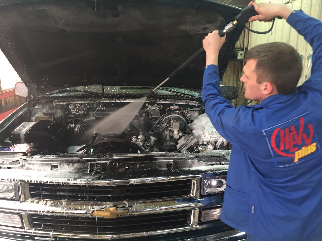

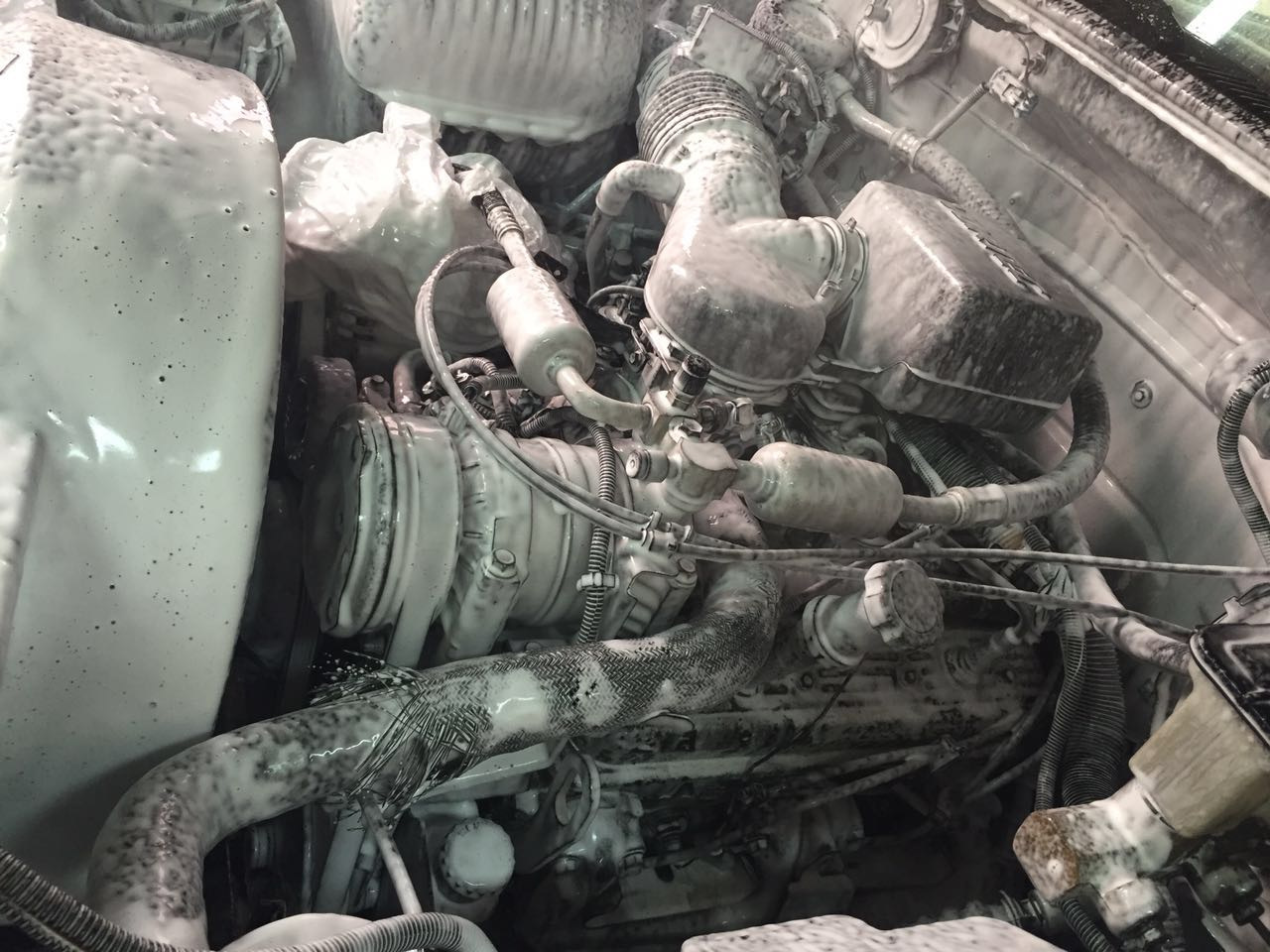

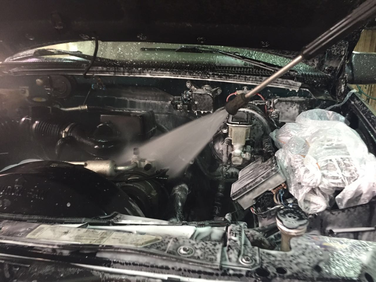

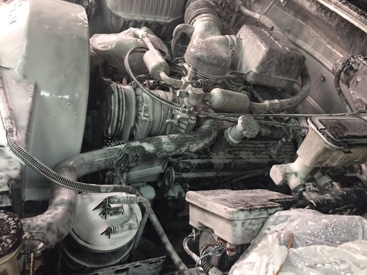

Сначала водой под давлением сбивается сухая пыль и грязь. Затем наносится специальный шампунь для мойки двигателей, способный очистить даже самые старые маслянистые отложения.

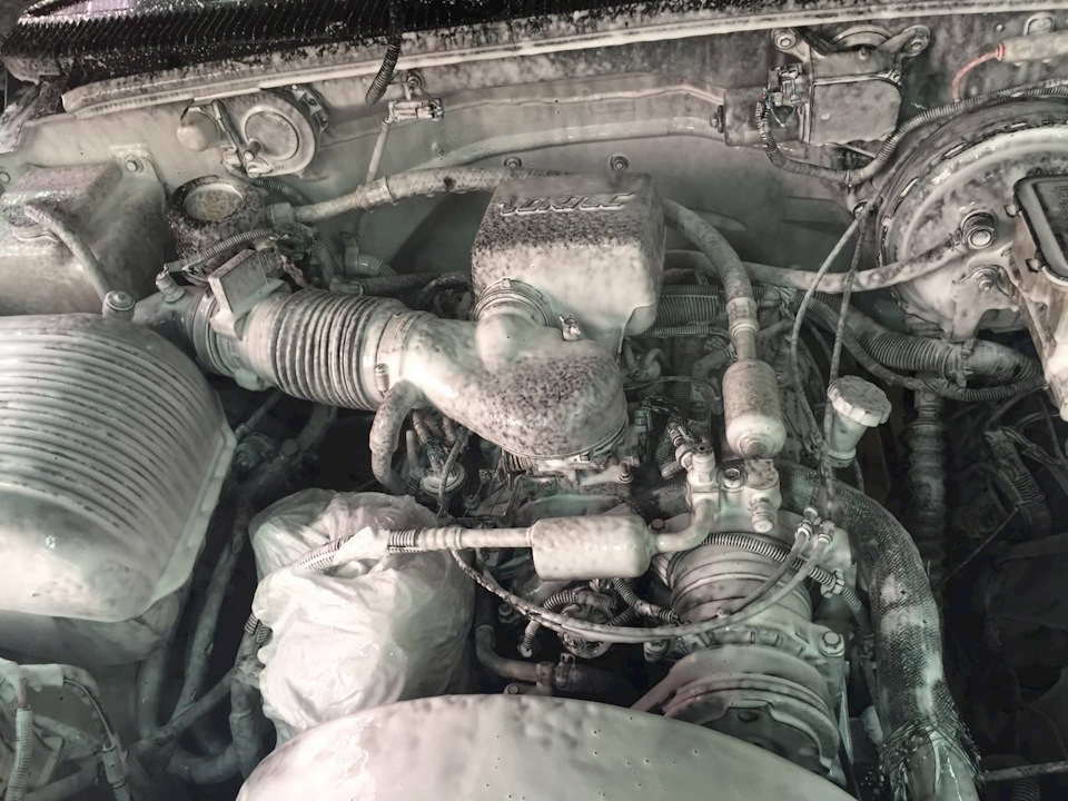

Пена не смывается в течение 10-15 минут. За это время поверхностно-активные вещества должны проникнуть в грязь и расщепить её. Если грязи много, и её слой достаточно плотный, то есть смысл повторно нанести пену и пройтись с губкой вручную по этим местам.

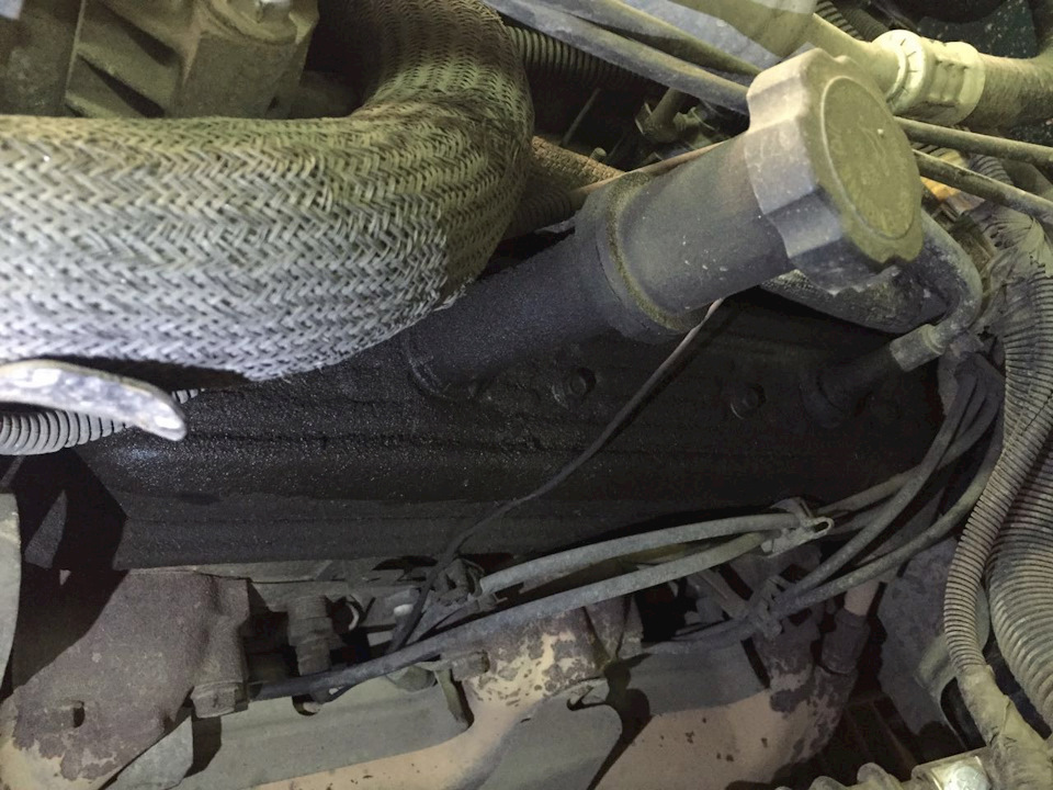

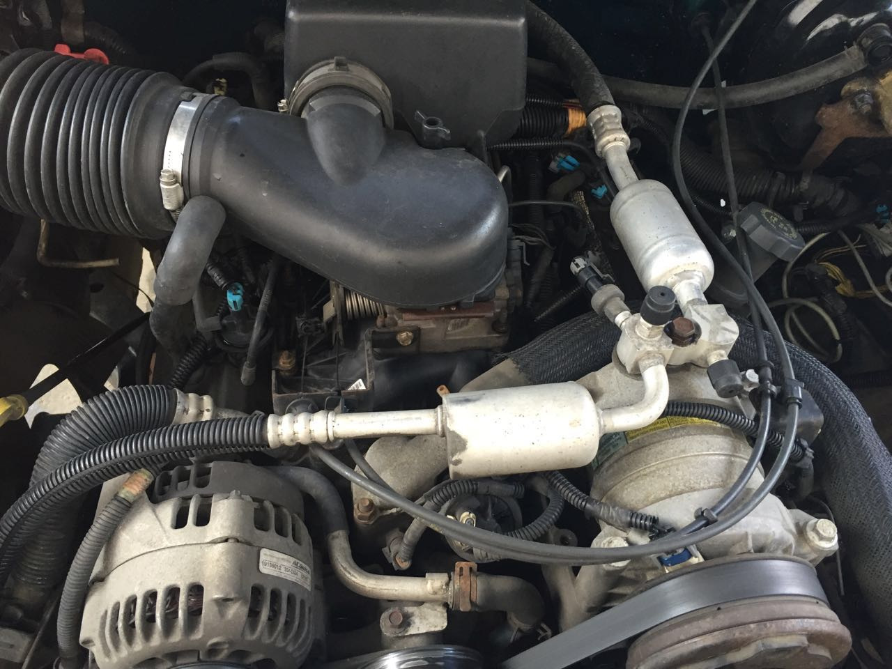

После этого остатки пены смываются вместе с грязью, а оставшуюся влагу можно удалить сжатым воздухом. Результат превосходит ожидания. По-новому выглядит не только металл двигателя, но и весь пластик, шланги и провода.
Интересно узнать, а как вы относитесь к мойке подкапотного пространства и делаете ли это на своём автомобиле?

Есть фото до и после
Влага попадает в разъемы, и они корродируют. Может боком вылезти. На Индейце менял ЭБУ, в сервисе сказали что вышел из строя из за спекшейся проводки( после мойки). Как вариант обрабатывать разъемы спец смазкой.
Тоже мою регулярно но пару раз приходилось ремни агрегатов менять . Химия шибко злая.
С химией надо поаккуратнее, или проверенные средства использовать

Раньше мыл без опасений, закрывал аккумулятор и блок предохранителей, но пару лет назад при мойке двигателя Chevrolet Orlando залил коробку с ЭБУ, которая находилась также под капотом, около блока предохранителей. Про нее даже и не думал закрывать. Машина просто перестала заводиться. А стоил ЭБУ на Orlando у официалов тогда около 40 тыс.руб. Чуть не купил новую ЭБУ, но обошлось. Восстановил родную. Но нервов ушло много. После этого еще ни разу не пытался помыть движок. Так что внимательно смотрите под капотом что необходимо закрыть от попадания воды. Причем блок ЭБУ, т.е "мозги" машины у многих автопроизводителей находится именно под капотом.

Продували, дело было вечером, мойка рядом с домом, вечером помыли, доехал до дома 2 мин, рано утром стартанул на дальняк (700км), на полпути, когда на улице стало жарковато, остановился на дозаправку и из под капота повалил пар… перегрев, пол дня простоял над движком пока не определил что у одного из двух моторов вентиляторов охлаждения не работает первая скорость (залил вчера на мойке двигателя и она сгорела, о дома 2 минуты поэтому закипеть не успел, утром выехал по холоду и сразу на трассу, поэтому закипел только на заправке проехав пол пути). оставшиеся 350км пути летел, но въехав в город раза три закипал в пробках, останавливался, остывал, снова ехал и снова кипел… После этого начался небольшой жор масла, по свечкам определил что хана сальникам клапанов в 6-м цилиндре, менял все сальники комплектом на обеих головах, стоимость 4-х оригинальных сальников 8000р+ работа…
Далее… С того перегрева стал замечать что антифриз потихоньку испаряется, я доливаю, он снова испаряется, сначала не придавал этому значения, но в последнее время стало уходить по стакану в неделю, появилась ошибка "пропуски зажигания во 2-м цилиндре", троение несколько секунд по утрам на холодную. Заехал в сервис, пустили давление во 2-й цилиндр, уровень антифриза в бачке поднялся, всё ясно, — прогорела прокладка, либо голова от перегрева винтом, либо трещина в голове…
На данный момент головки в ремонте, стоимость работ 15000р за обе+ верхний комплект прокладок 11000, + втулки выпускных клапанов 2500р, ну и другие мелкие расходы связанные с заменой прокладок под головами и диагностикой и ремонтом головок…
Спрашивается, — н**** мне надо было мыть этот мотор? он просто был пыльный.

Регулярно мою все машины 2-3р в год. Обычно пользуюсь обычными шампунями для моек типа "Тайфун". Использую для нанесения обычный распылитель "ручной" и прыскаю концентрированым составом -не развожу. После смываю и уже с пенообразователя второй раз. Двигатель должен быть теплым 40-50 градусов. Масло лучше отходит. На Тахах можно и не закрывать нечего, просто не лей на Гену и все.
