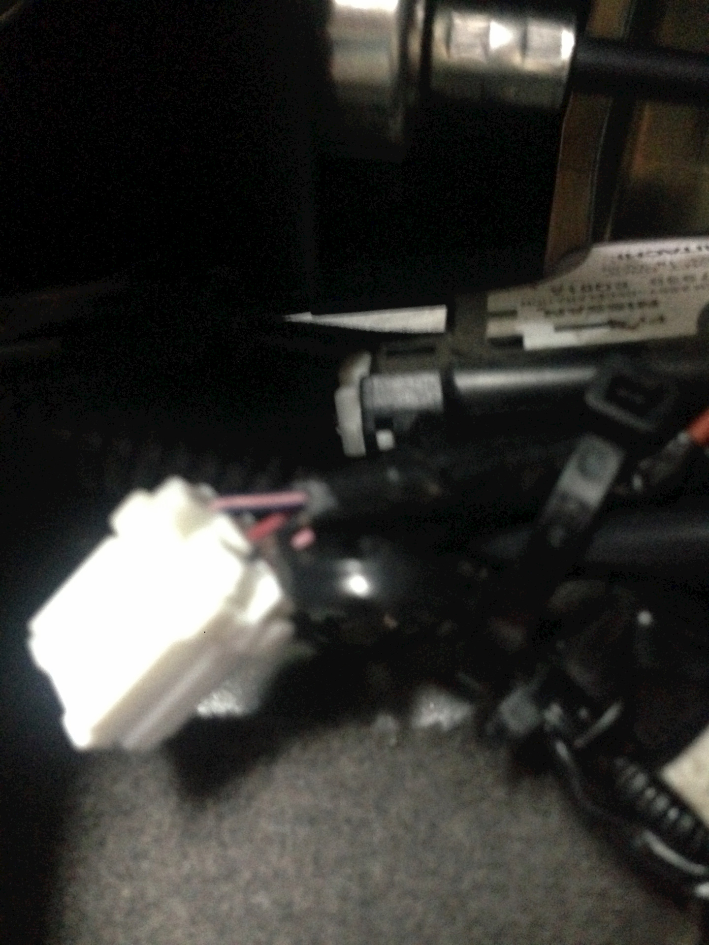

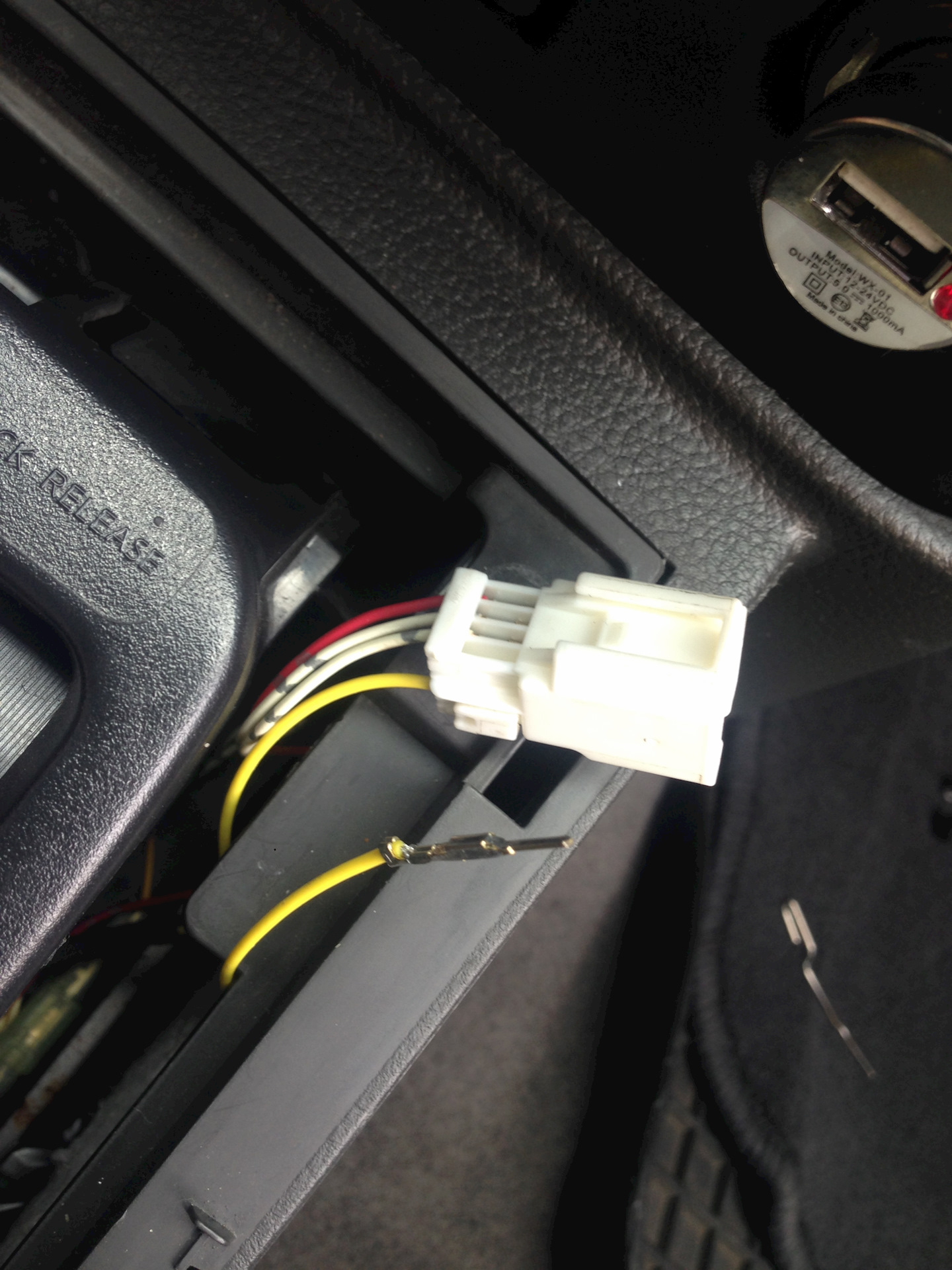

Сегодня разобрался как она снимается.Переводим рычаг в положение 1 и откручиваем два маленьких болтика спереди на рычаге, затем с правой стороны, у левой ноги пассажира отщелкиваем пластикувую накладку и разьеденяем фишки, и вот теперь из нее необходимо достать два контакта, что бы не резать провода, они отвечают за кнопку Overdrive, и после этого тянем ручку вверх, только будте осторожнее с кнопкой(хромированной), под ней пружинка, не потеряйте ее.Ну и вот немного фоток.

20 минут на все ушло
